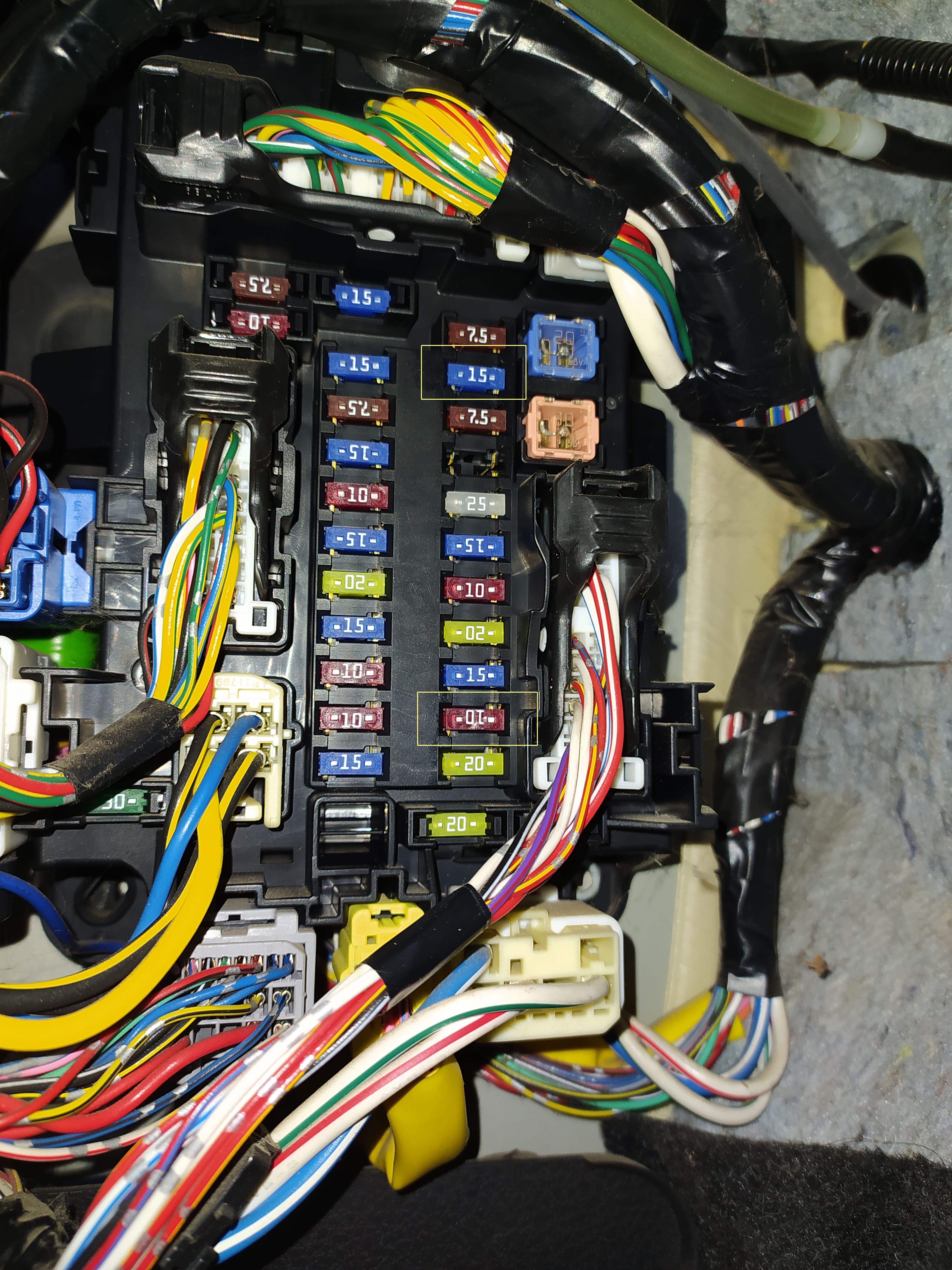

Посмотрел сегодня:
если открывать со штатного ключа, все лампы горят нормально,
если с брелка сигнализации, то правая сторона не горит.
При открытии двери помимо негорящей правой стороны,
т.ж, на приборной панели не горит стрелочка правого поворота.
Проверил предохранители(выделил желтым), они нормальные.
Если следующий шаг, проверка реле, то где оно расположено?
Под верхними жгутами я ничего похожего не увидел.

И еще вопрос вдогонку, отсутствует предохранитель №46 (вроде как это ЭБУ двигателя ECM)
он должен вообще быть?
