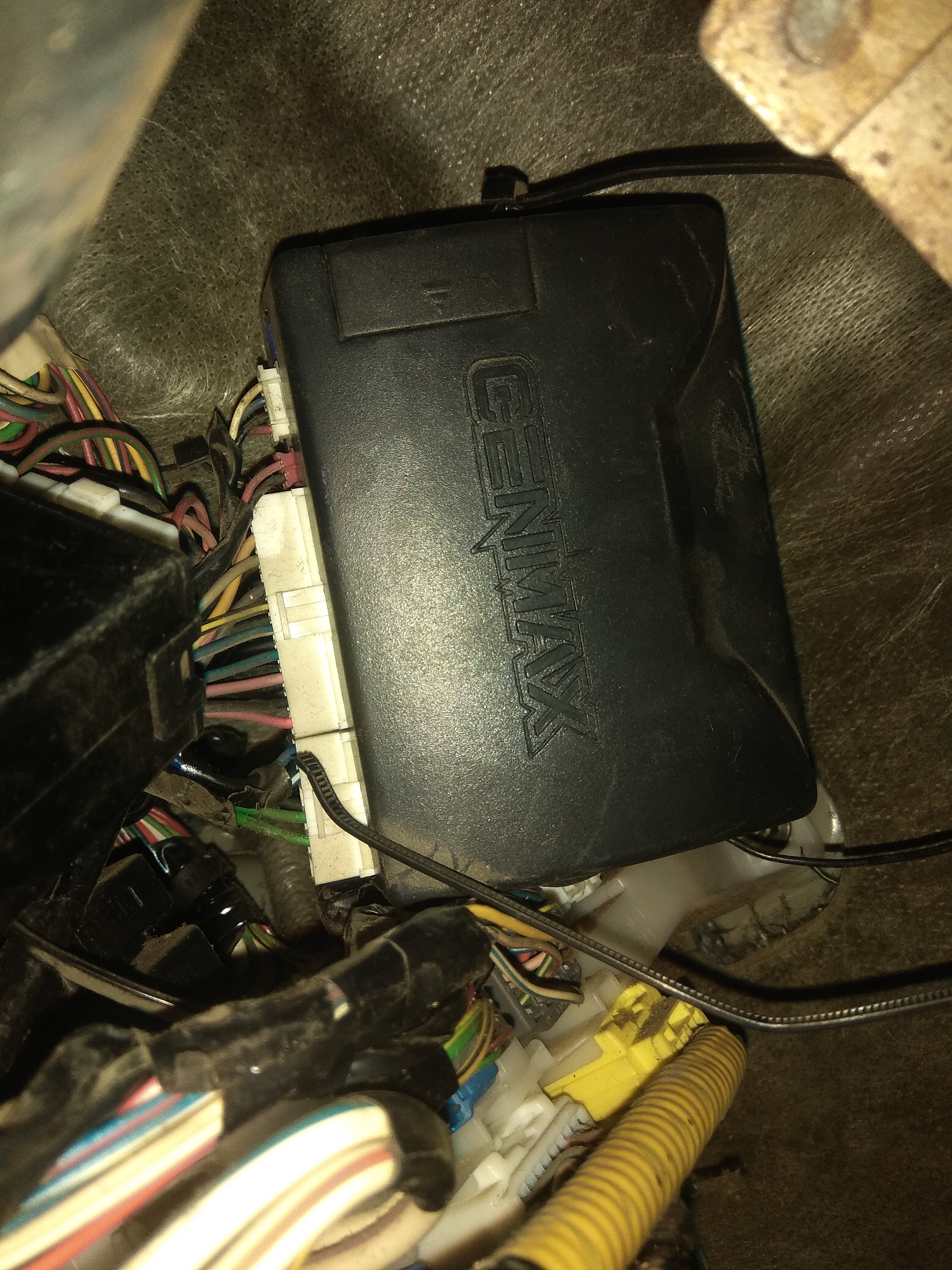

Если у тебя оба ключа одинаковые, без кнопок, то и нет никакого пульта ЦЗ. А иммобилайзер ты хотел в каком виде обнаружить?
Хотя сирена под капотом стоит и лампочка в стойке возле лобового тоже есть
Это признаки нештатной сигнализации. Засунь голову к педалям и смотри вверх. Наверняка увидишь блок нештатной сигналки и кучу изоленты. По этому блоку узнаешь какой должен быть брелок. Купишь, запрограмируешь согласно инструкции. Если ее конечно не отключили.

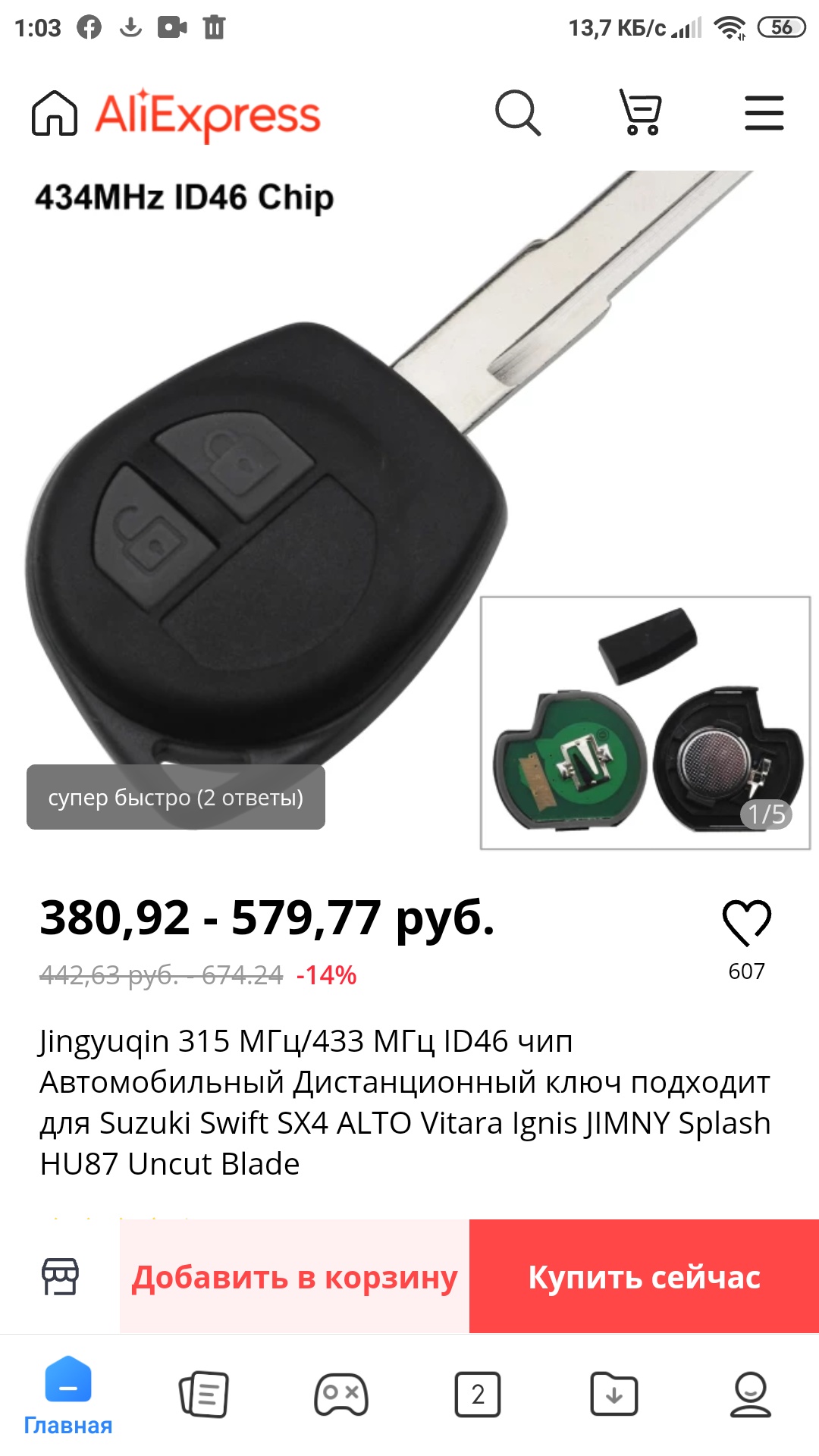

Может на Али купить ключ с чипом и кнопками и запрограммировать
Этот ключ будет с лезвием которое подходит к твоим замкам? Запрограммировать у дилера? Догадываешься сколько это будет стоить?
Я думаю брелок от нештатной сигналки будет несколько дешевле.

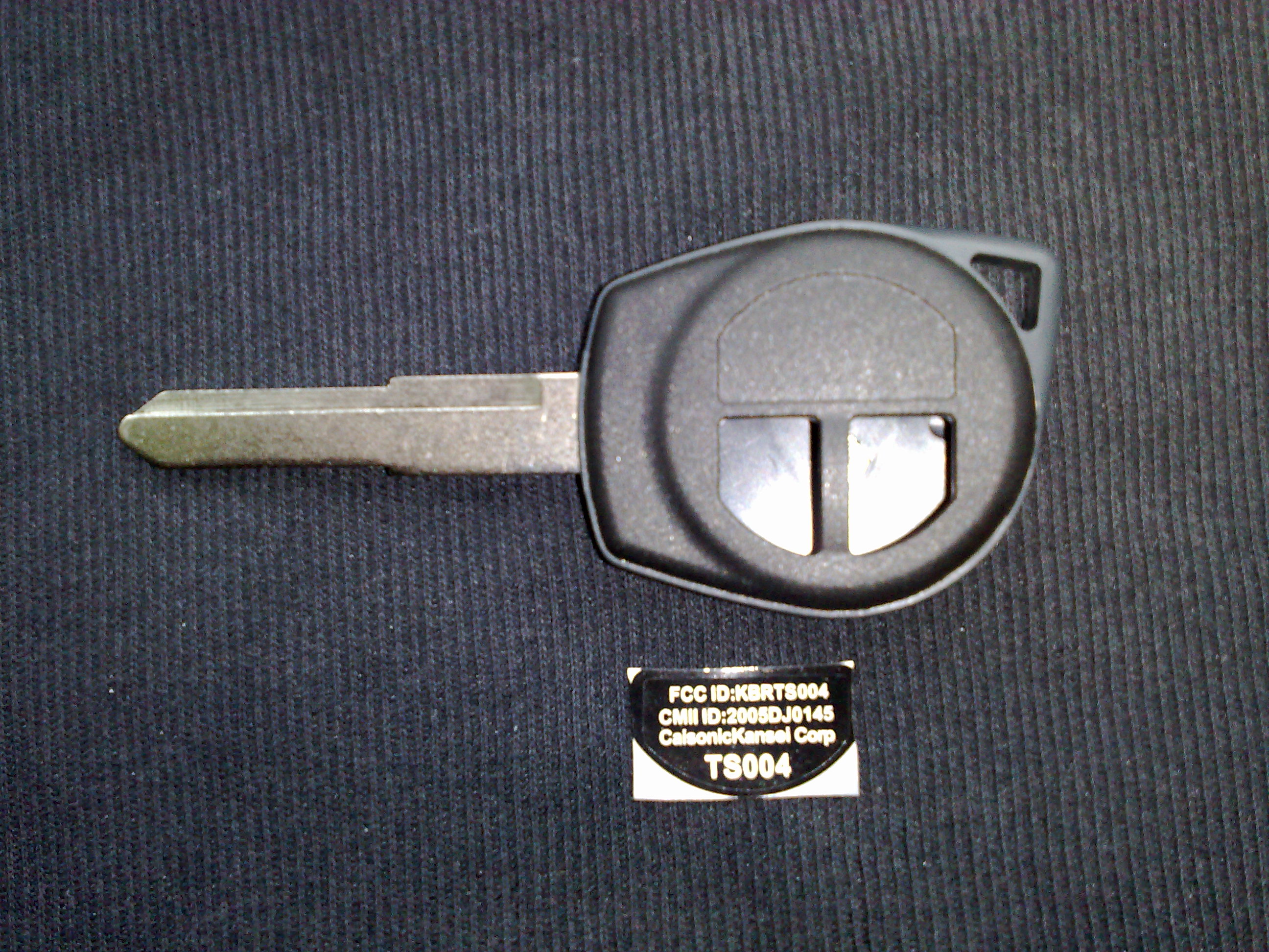

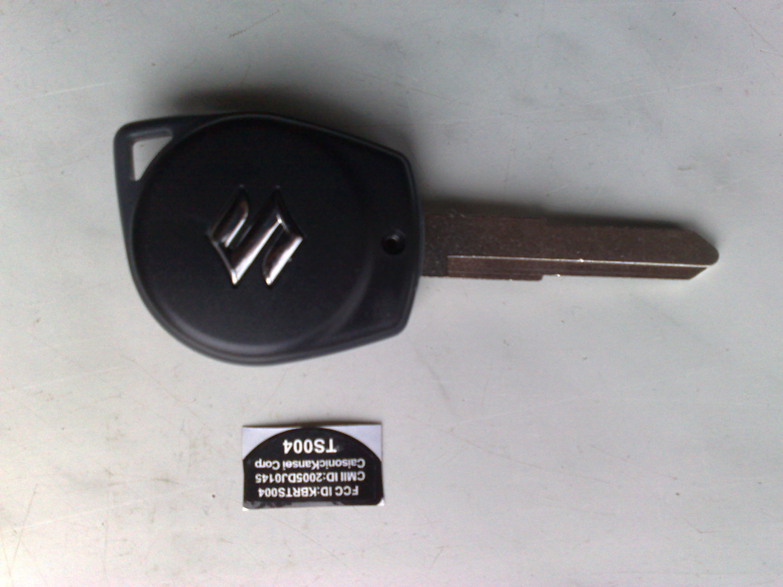

Лет пять назад окончательно раскололся мой ключ с ДУ. В мастерской за болванку просили 10 $, дороговато. Заказал на Ali. За 1$ пришло 2 болванки. Переставил внутренности из родного корпуса и минут 20 поработал надфилем - новый ключ готов. Проблему ломаного ключа забыл. 08012021066.jpg 08012021071.jpg Фото второй болванки в прикреплении. Будьте здоровы!

Болванку пустую не проблема
А вот с платой если заказать как она будет работать, и будет ли вообще работать

На фото рядом с болванкой чип лежит. Ты его как подшивать в иммобилайзер будешь? А в ЦЗ плату как прописывать будешь?
Я тебе указал самый простой и дешевый путь. Но это надо брать и делать, закончив болтовню. Тебе видимо просто интереснее сидя в кресле мусолить вопрос который уж день.

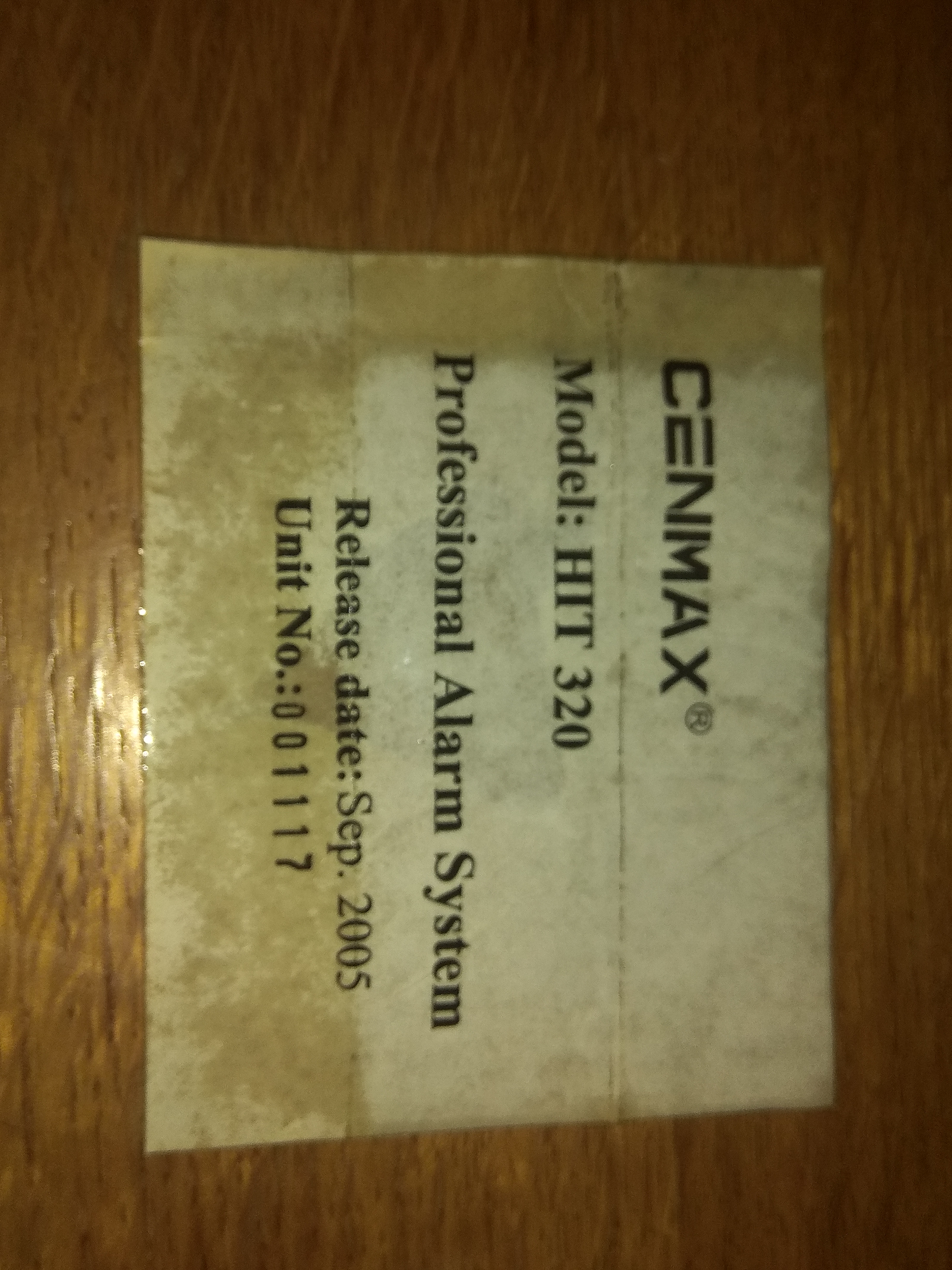

Стоит сигналкк Cenmax hit 320
VLAD S.
28 Ноябрь 2020
Suzuki Ignis 2006 1.3 MT
Расклеил, и снял наклейку которая выше на фото

Сигналку видимо ставили сразу после покупки машины. Тогда так и делали, приклеивали её блок к блоку ЦЗ.
По модели найди инструкцию, увидишь фото брелка для нее.
На первом фото видно что в воздухе болтается синий разъем на два контакта. Он выскочил из блока сигналки. На втором фото верхнее гнездо на блоке, тоже синее. От этого разъема идут провода к той самой потайной кнопке отключения. Она тебе понадобится для программирования купленного брелка. Ещё поищи где нибудь на проводах (на красном) болтается "флажок" предохранителя. Его могли оттуда вытащить за ненадобностью.
