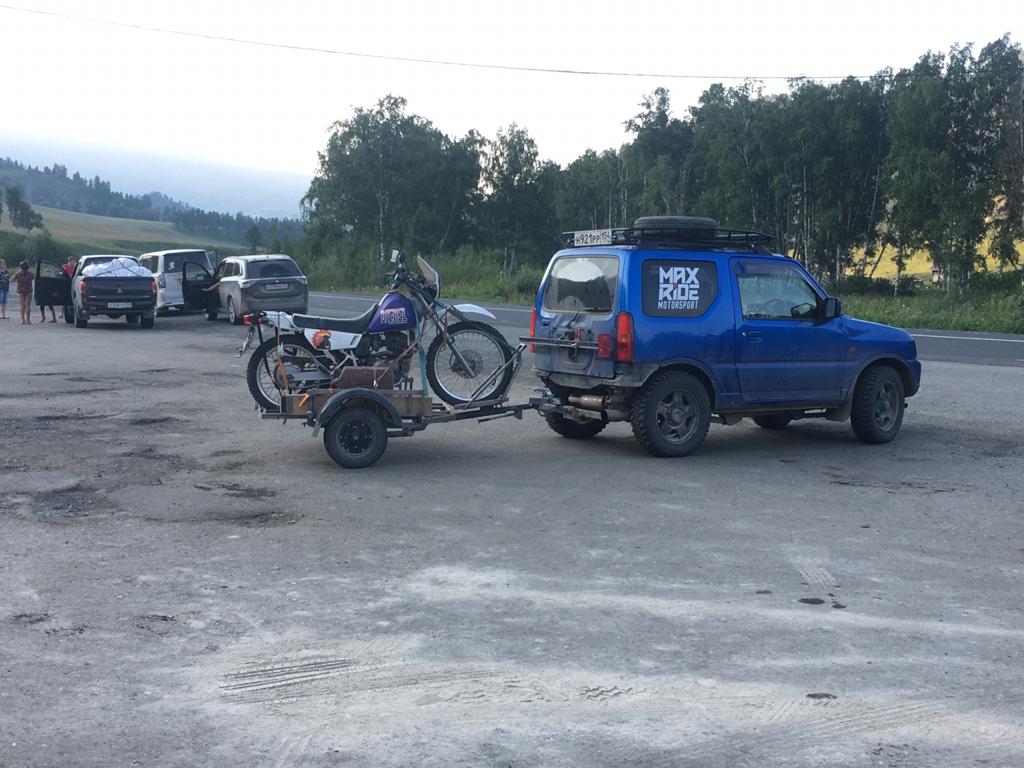

я себе вывел вентилятор на тумблер. брал перевал в горах - 0.6 турба + прицеп с мотоциклом. на подьеме двигатель 98, АТ 114, впуск 78. , на обратном пути включил принудительно вентилятор , включил понижайку и поехал спокойно 40 - двигатель 92, ат 102, впуск 45. так и оставил - знаю что сейас греть будем - включаю вентилятор.
включал в разрыв датчика температуры на радиатор. возле правой фары. index.jpg
