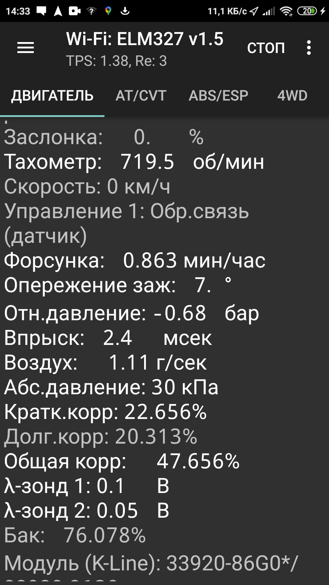

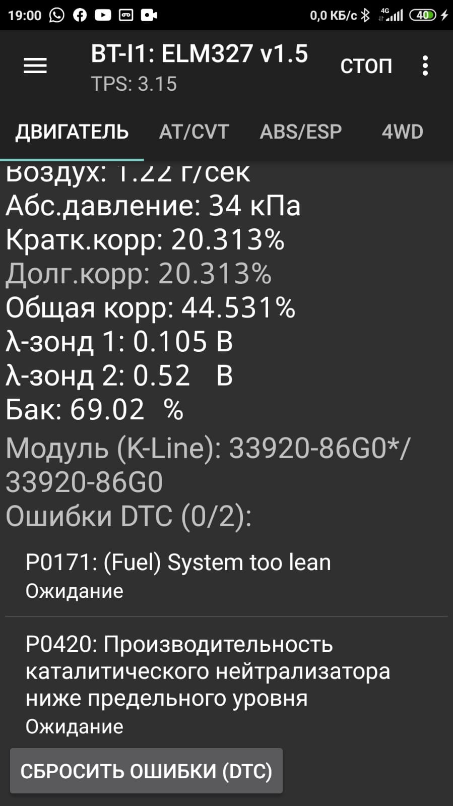

При прогреве на холостых нету ошибки, при езде по городу тоже нету, но когда стоит на месте и работает на холостых и двигатель прогрет, выскакивает ошибка, общая коррекция доходит до 48, подсоса воздуха нету, закрываю воздух рукой машина глохнет, свечи заменил на новые иридий. Двигатель М13А механика
Подсос воздуха есть.

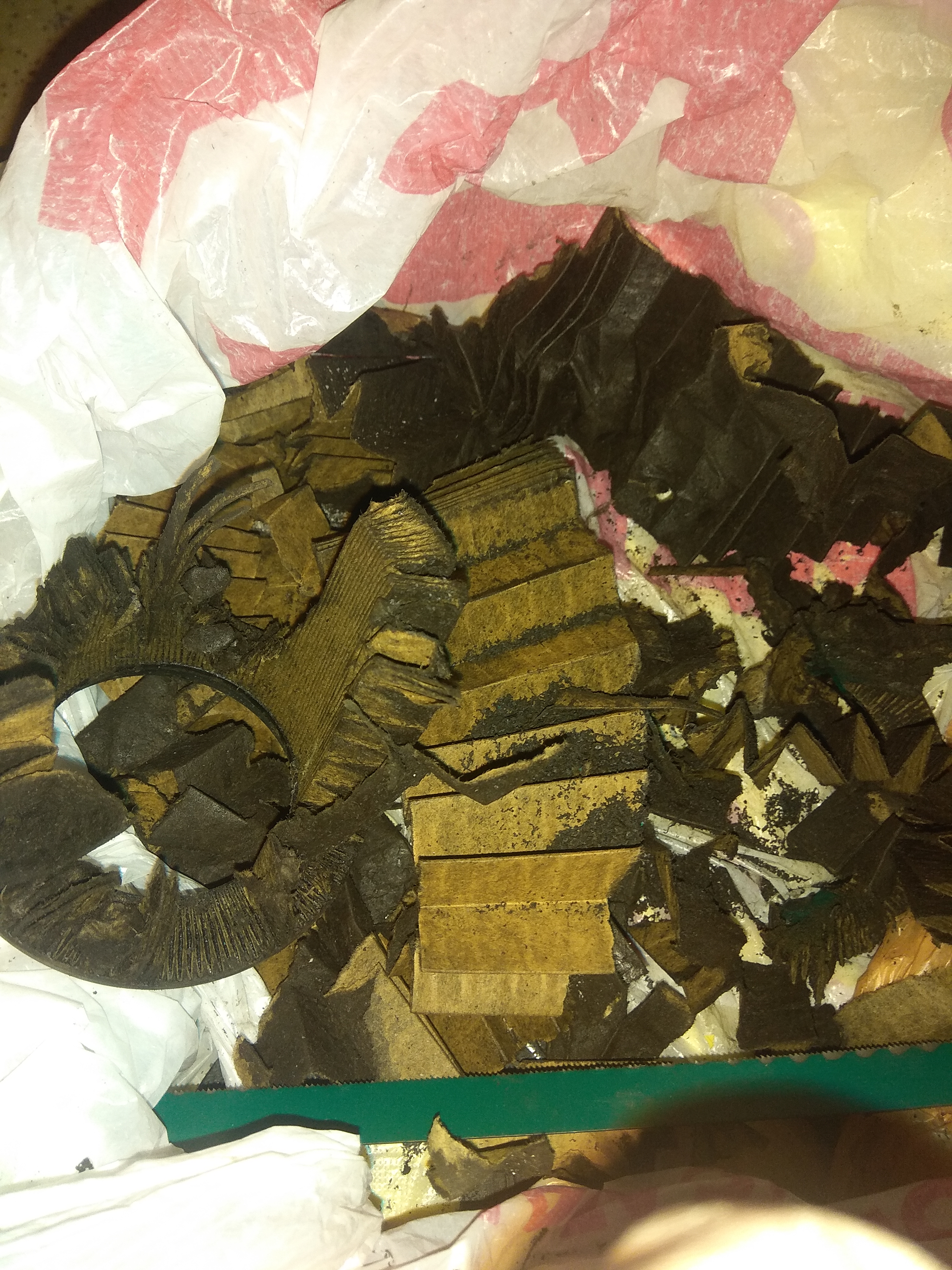

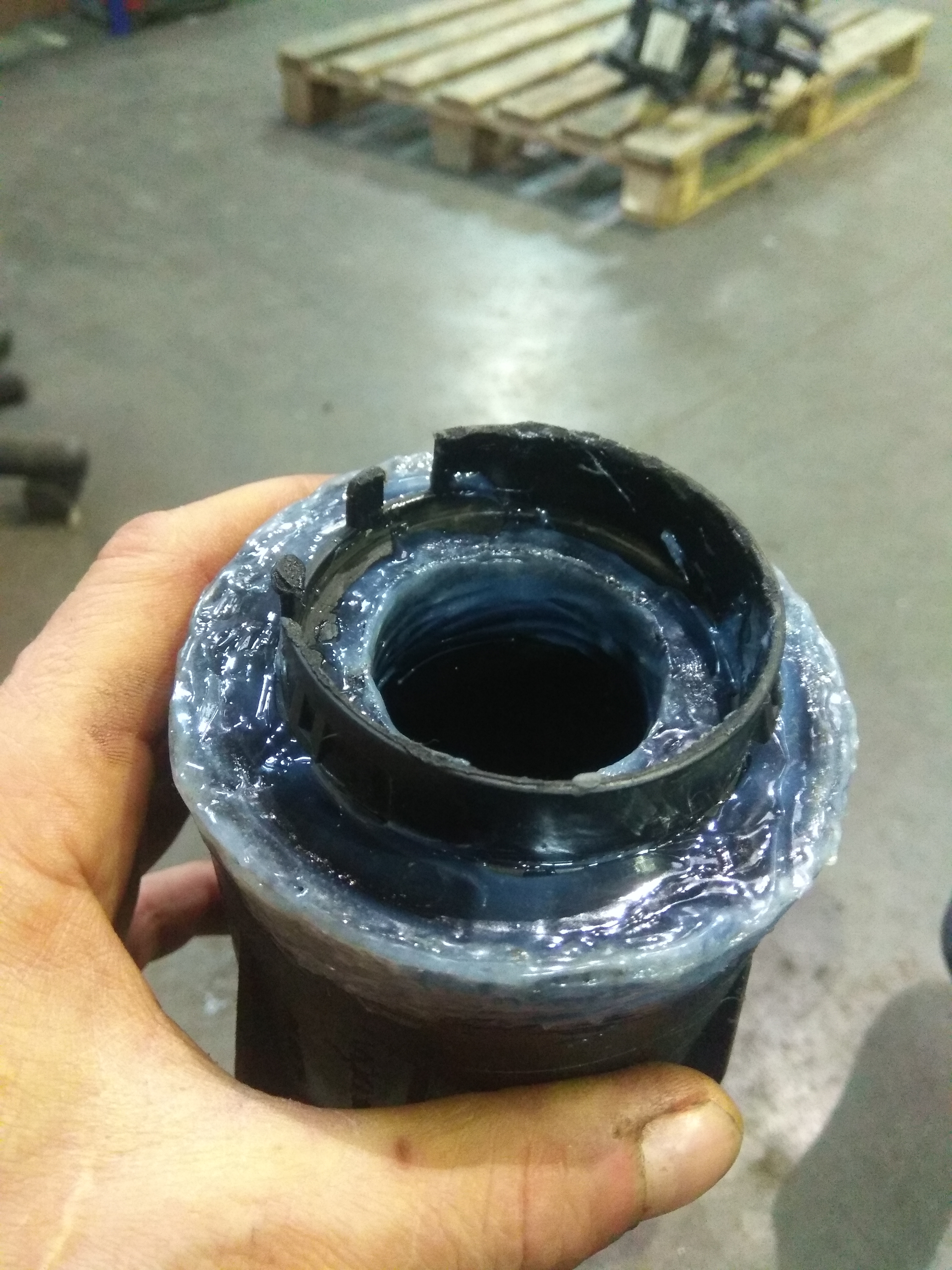

Бензонасос очень шумно работал а потом вообще отмучился, притянул машину в гараж на шнурке.
Снял бак, вытянул топливный модуль, вскрыл фильтр и охренел. Было забито напрочь вкладыш выкинул, всё склеил обратно внутри герметик потом склеил эпоксидным клеем пропаял и клеем сверху проверил компрессором всё ок
Поставил новый насос и собрал всё на место

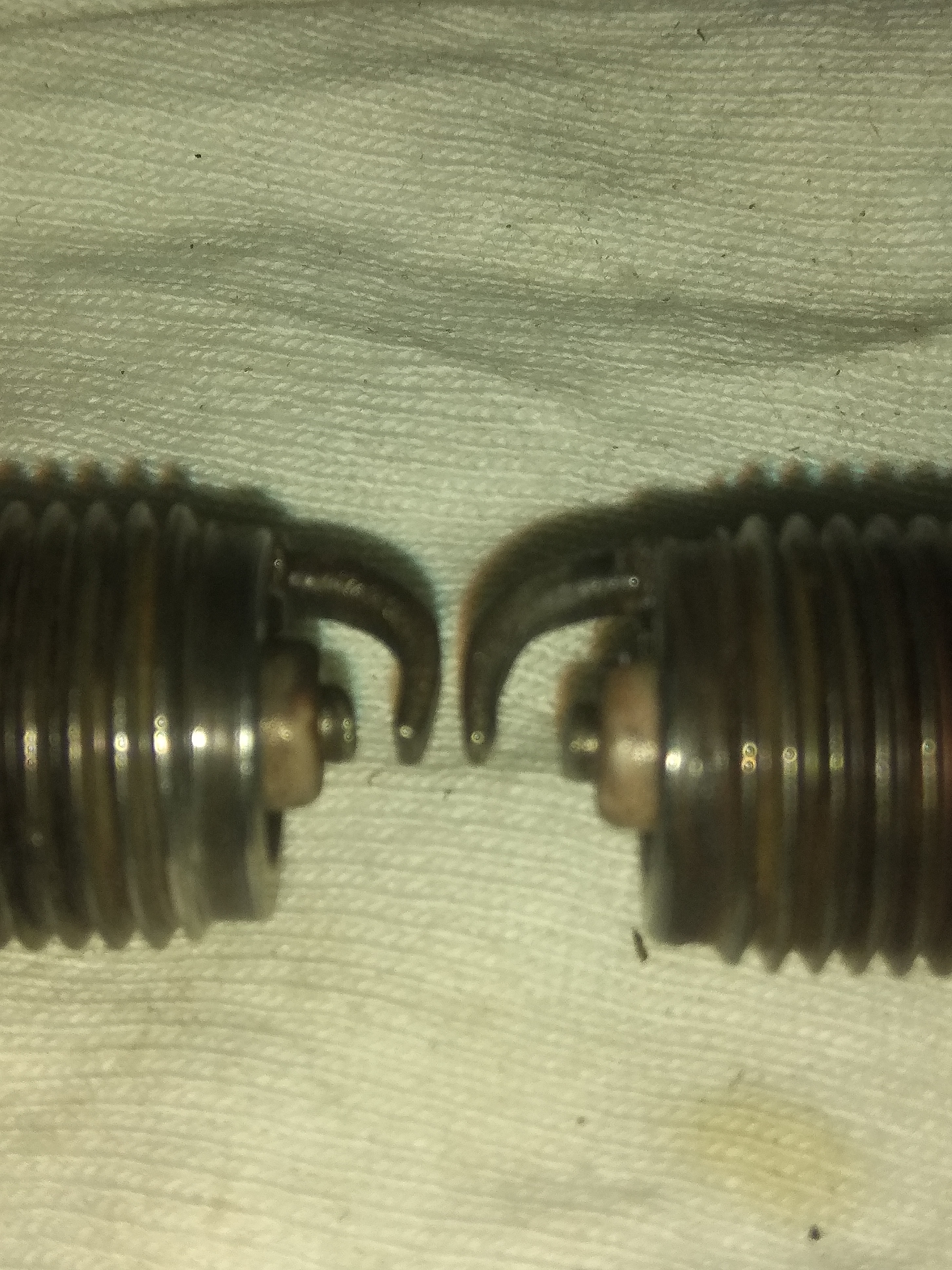

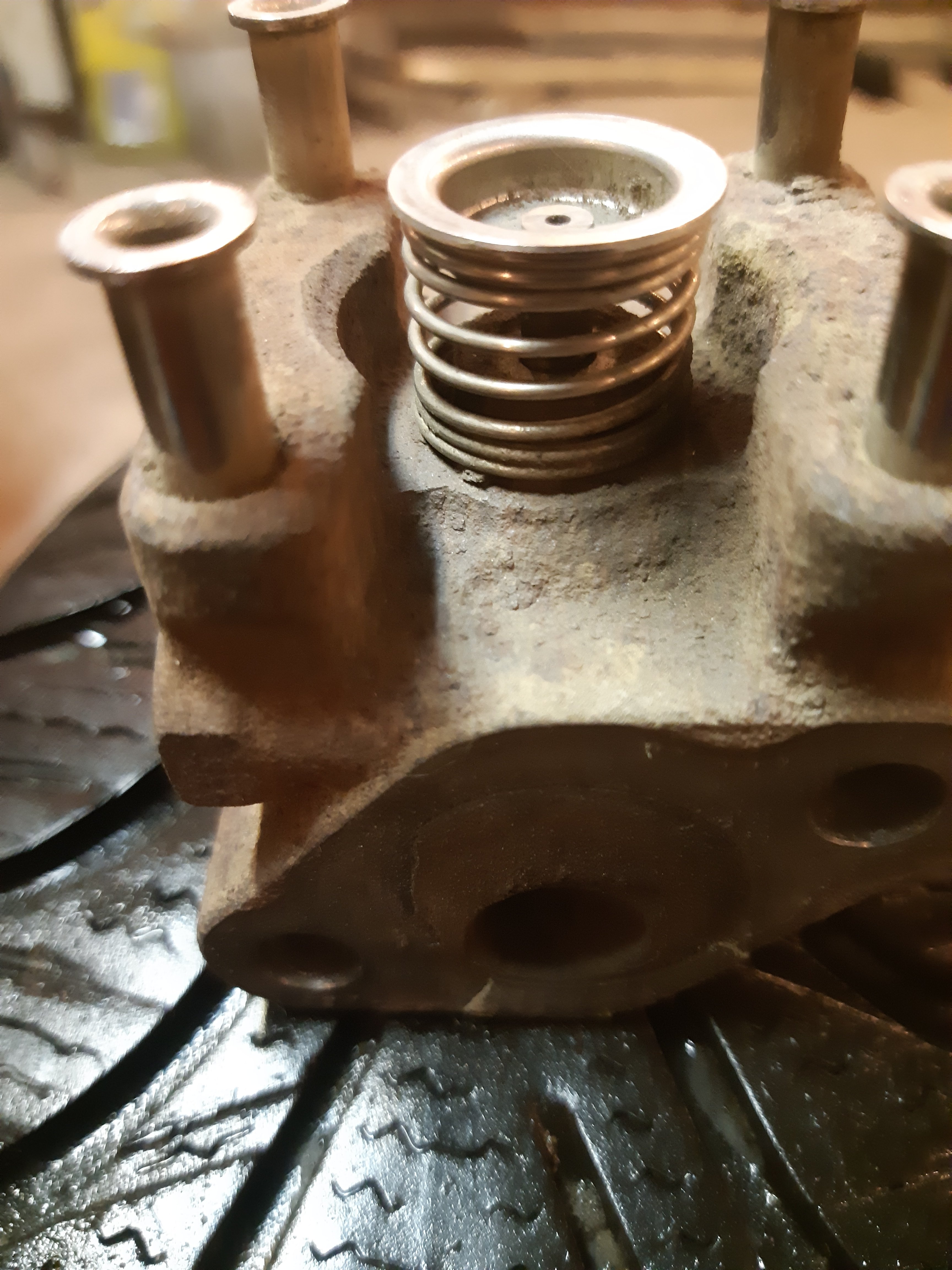

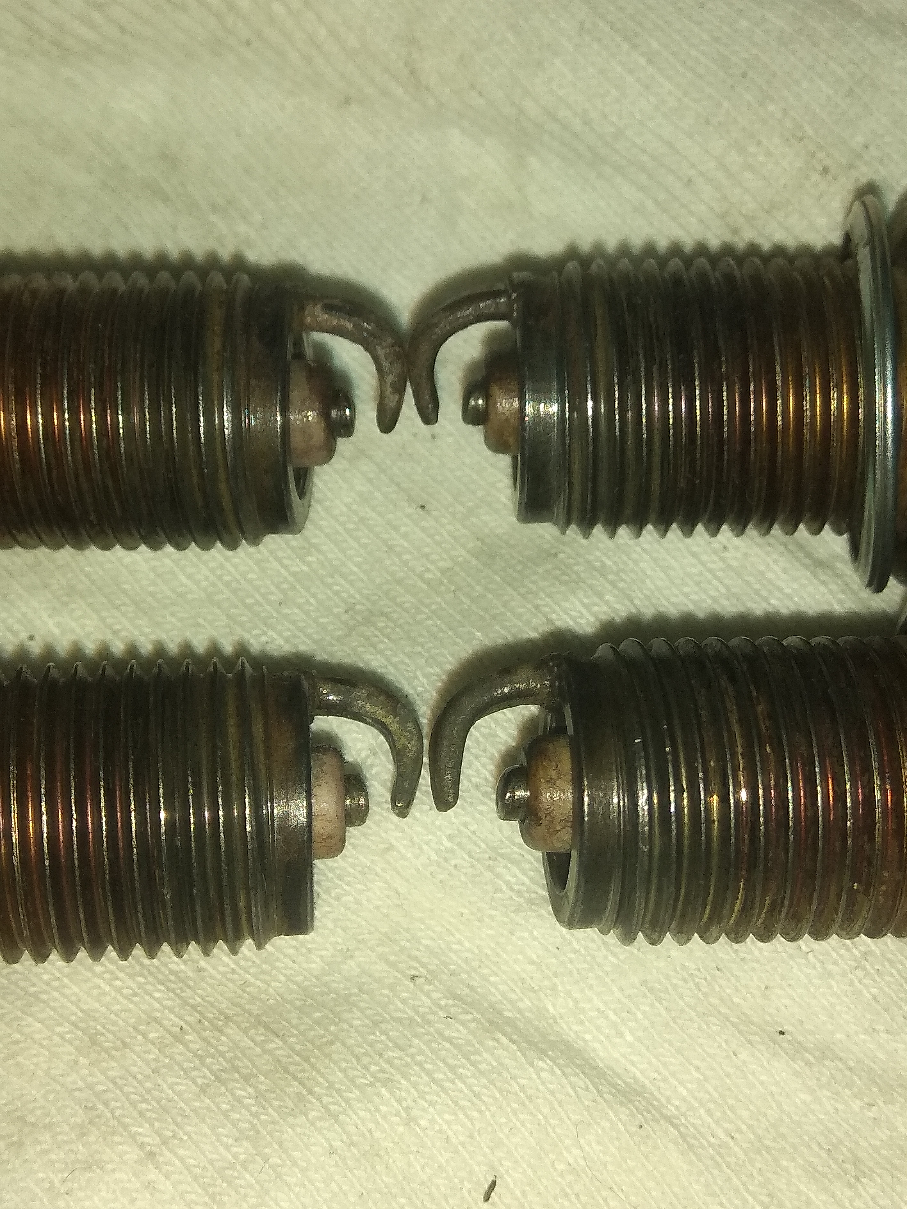

Позже начал троить двигатель на малых оборотах под полез к свечам там тоже караул.
Центральный электрод сгорел, зазоры были 2,5 миллиметра. Сделал зазор по 1мм до покупки новых свечей.
Тоже под замену

вытянул топливный модуль, вскрыл фильтр и охренел. Было забито напрочь.
А не надо было лезть в фильтр и охреневать. Ты грешил на то что через него плохо проходит и нет давления? Так сунул бы модуль в ведро, подал питание на насос и .... умылся бы мощной струёй. Отпало бы желание фильтр проверять. Ну и что из того что там грязи дохрена, но её там еще три раза по столько поместится, не создает она помех. Вам бы только разломать. А эпоксидка в бензине не живет.
При замене насоса надо было только сеточку хорошо отмыть в растворителе. Вот она часто бывает причиной для того чтобы лезть в бак. Тема об этом есть, ищи.
А в чем заключается караул для свечей? В зазоре? Да пофиг зазор для электронного зажигания. Жигули в прошлом. А троить (пропуски искры) свеча начинает тогда, когда она начинает по изолятору пробивать на корпус а не на боковой электрод. И рассмотреть дорожку не всегда удается. А на первый взгляд ничем не плохая свеча.

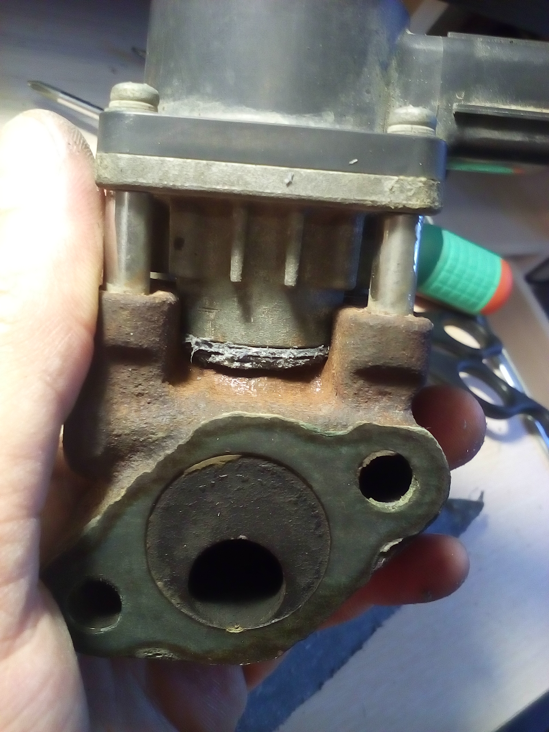

Из моей Игнисовской практики на первом месте подсосы возникают из-за трещин впускного коллектора по сварному стыку (визуально не обнаруживается). А возникают они при ДТП с передним ударом в двигатель. При этом колектор достает до моторного щита дросселем, а именно ДПДЗ. И на шумке в этом месте есть отметина от него.

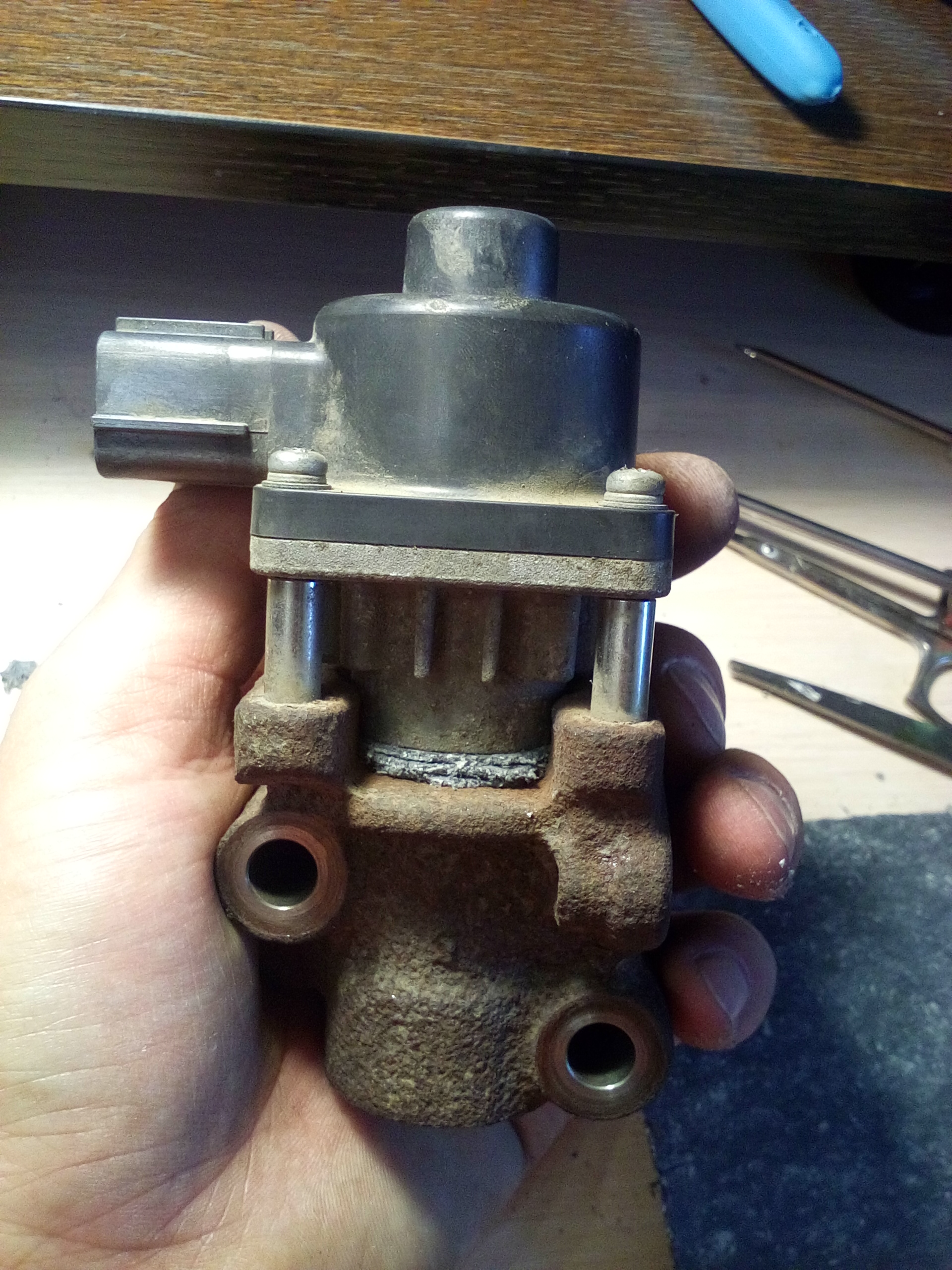

Второе это обычное дело, травит ЕГР. Проверяется легко. Временно глушим металлической линейкой.

У тебя вижу на ХХ воздух 1,11. Это то что ДМРВ наконтролировал, а остальное мимо него где-то сосет. Обычно воздух на ХХ примерно численно равен объему двигателя.
после заводки пару минут плавают холостые обороты пока не прогреется двигатель
После заводки прогретого двигателя первые 15 сек двиг работает без системы регулирования, по шаблону, потом начинает давать показания первая лямбда. На основании её показаний осуществляется топливная коррекция. И вот твоя лямбда не колышется, а упрямо говорит 0,1В (смесь бедная много воздуха). Тогда мозг дает команду форсункам добавить топлива, а чтобы не выросли обороты дает команду РХХ прикрыть воздух. А лямбда всё равно твердит своё. Мозг ещё корректирует. И когда коррекция становится запредельной, мозг говорит: Всё, ничего поделать не могу, отключаем регулирование, работаем по шаблону (аварийный режим) , включаем "чек", езжай в сервис. Вот в этот момент (примерно через минуту- две после пуска) ты чувствуешь кратковременный провал в работе двигателя, а дальше работу с другим характером. И в этот момент коррекция сбрасывается в ноль.

Возвращаюсь к ошибке Р0171.
Был мороз не лез никуда ездил на работу ошибка выскакивал но редко.
Недавно проехал в другой город 120 км
И тут обнаружилось что всплыла другая ошибка Р0420 (катализатор забит).
Имеется пару вопросов по этому поводу:
1) Может ли быть причина ошибки Р0171,
Ошибка Р0420 Низкая производительность катализатора?
2) катализатор можно промыть?
3) можно ли удалить катализатор и не прошивая блок управления?
Спасибо!

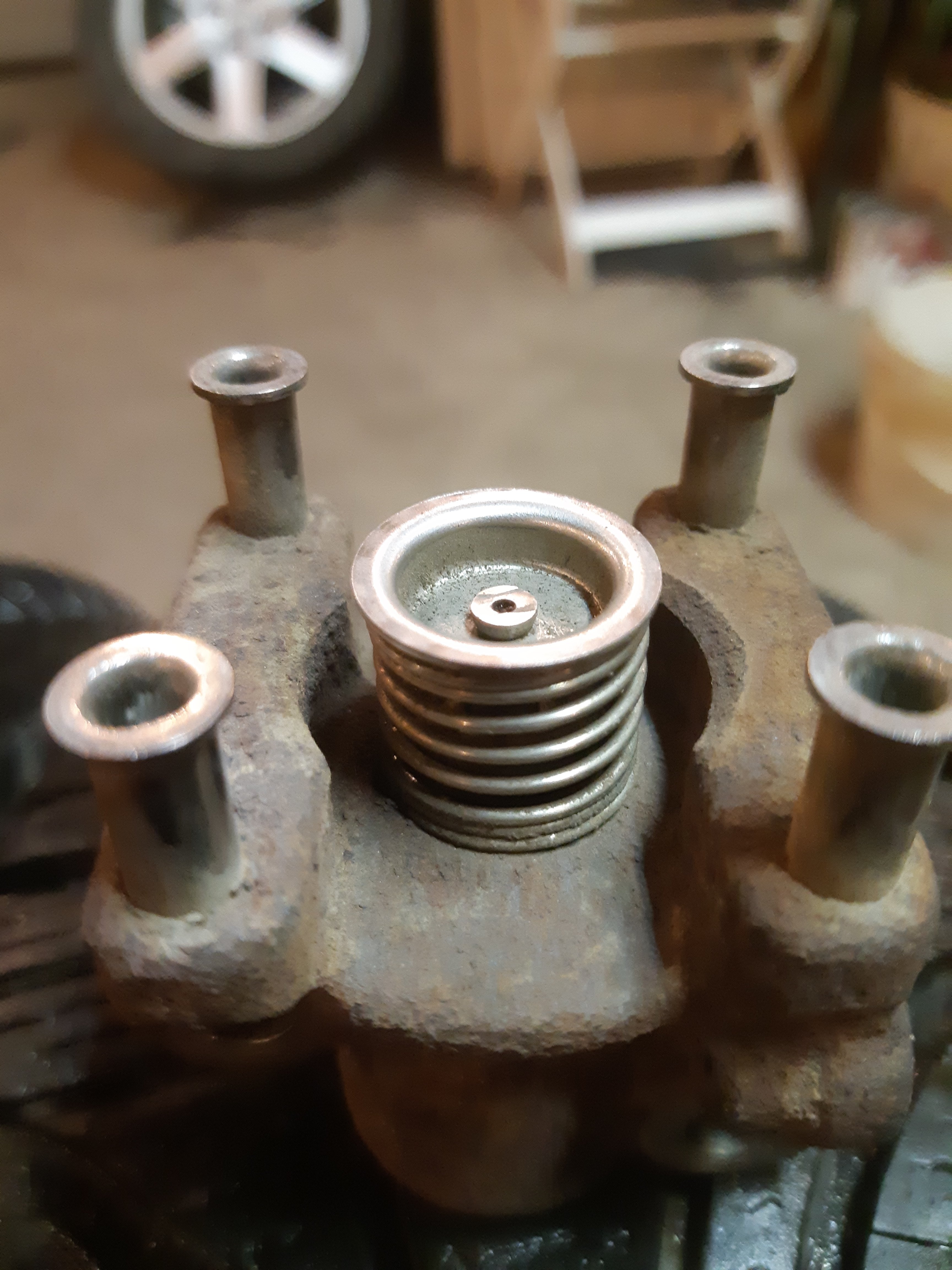

У меня был подсос воздуха через шток ЕГР, вылечил установкой нескольких прокладок из толстого паронита между половинками
Реакции: Малыш 68
rusik0101
4 Ноябрь 2017
г.Орёл
Suzuki Ignis II 2005г. 4wd M15A
Сейчас уже не вспомню, почти 3 года прошло, только пара фоток на память осталась. "Сосало" сильно, даже слышно было. И тоже коррекция под 40 была. После данной процедуры стало до 12(примерно). Вот фотка с другой стороны.

Сделал как на фото положил паранит в ЕГР всё стало на свои места,
Общая коррекция стала от 0 до 10
Кратковременная даже в минусах
