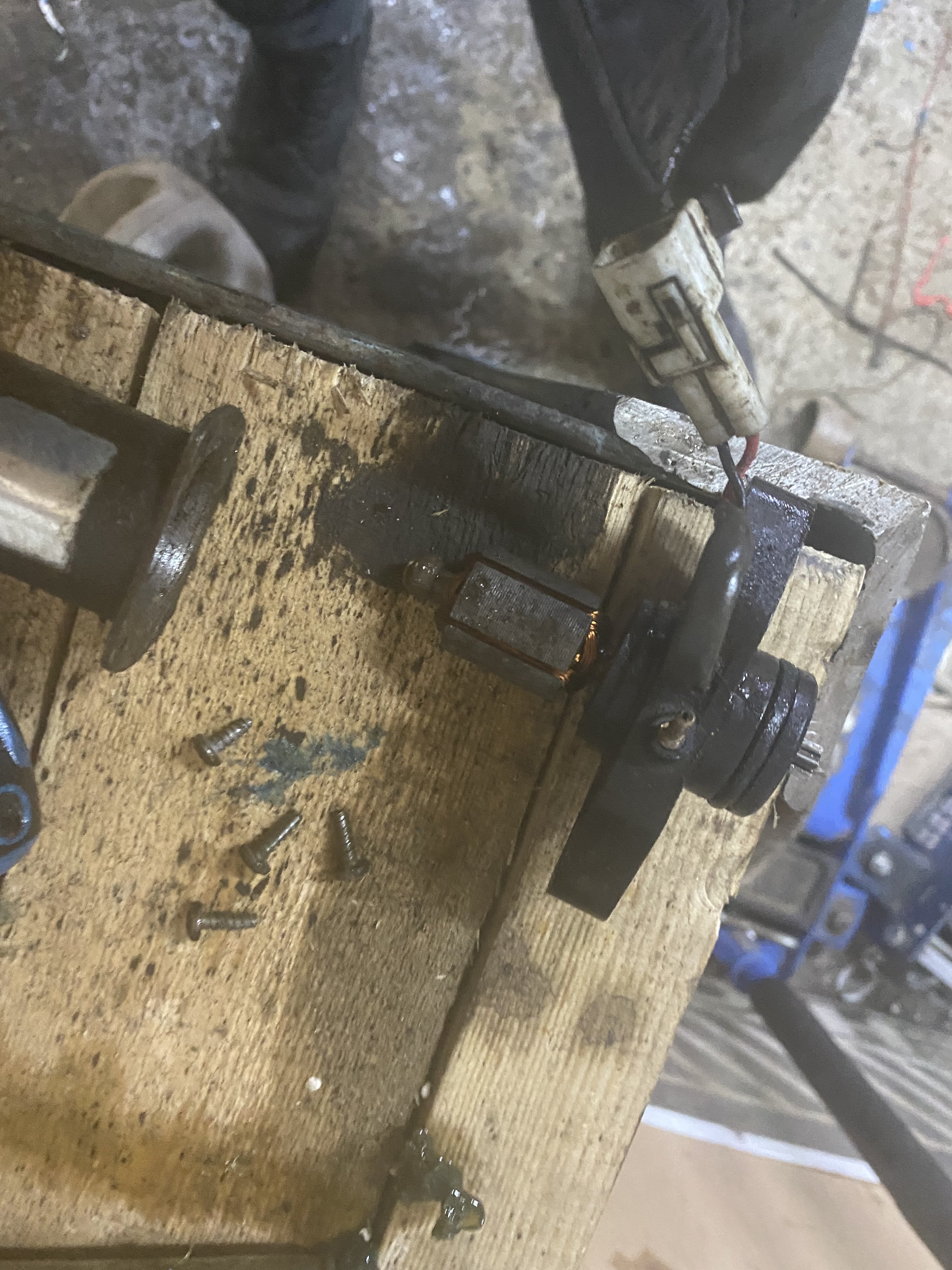

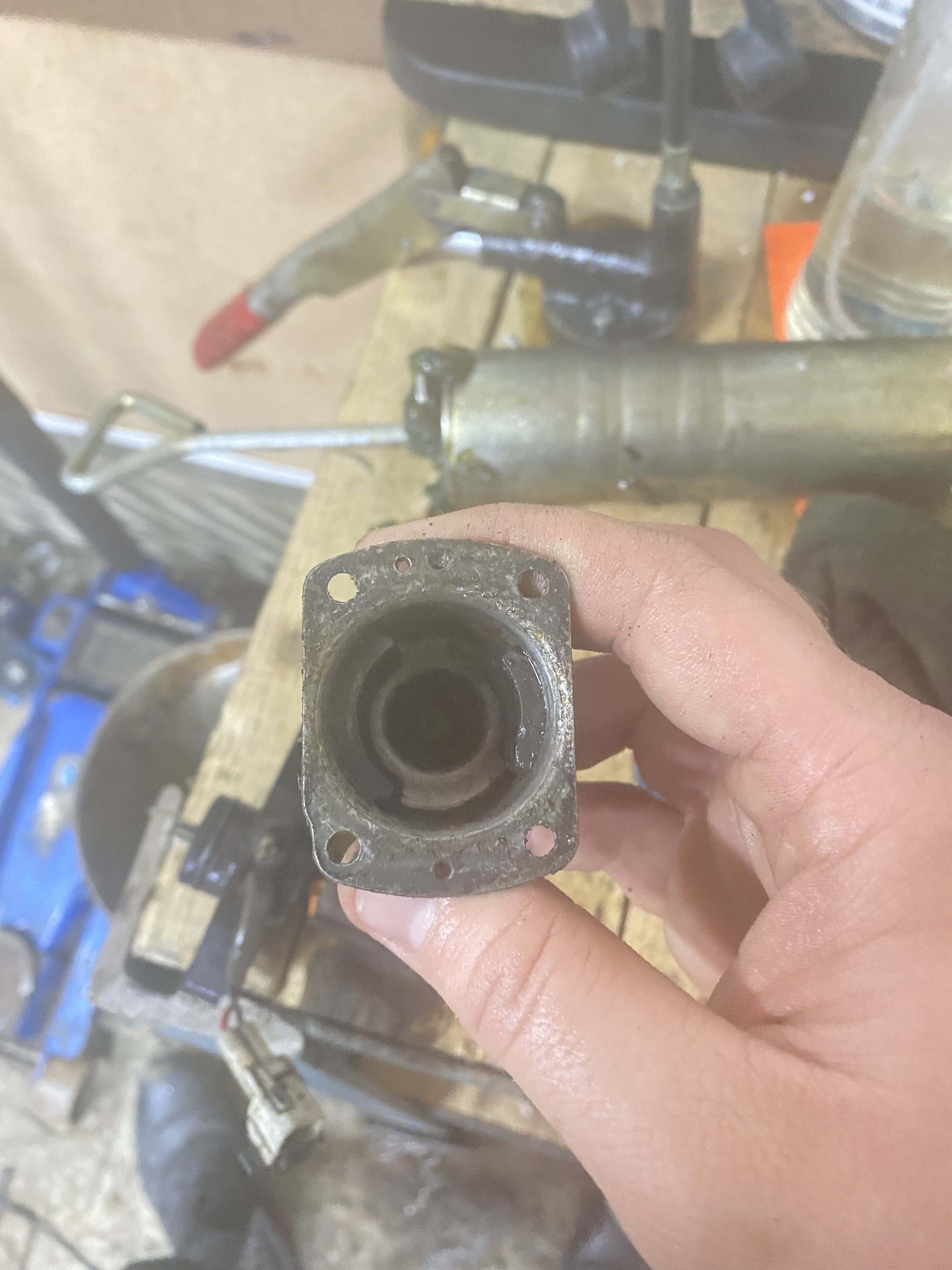

Дошли руки до Сузуки, скажу сразу передок ожил, магниты подобрал с электромоторов электро инструментов, стакан нашёл донорский с мертвого моторчика. Изначально после первой установки моторчика допустил ошибку, поставил при выключенной раздат. был 2Н, тогда передок при пробуксовки сразу слетал (сам выключался) видимо муфта недокручивалась, после снова вскрыл саму муфту вручную заблокировал (плоской отверткой вверх прокрутил полу-шестерню) при прокрутке на последних зубьях чувствуется не много усилия) подключил моторчик в воздухе, включил зажигание и включил 4Н, выключил зажигание вытащил ключ, снова включаем моторчик совершает несколько оборотов якобы включая передок, после собираем все по местам, чуть позже дополню
P.V.A
30 Январь 2021
Suzuki Grand Vitara XL7 2003 2.7 H27A рестайлинг европеец
Вот так выглядит моторчик в разборе, втулку у вала вытащил из корпуса и поставил на сам вал, а фиксатор втулки теперь как фиксатор всего вала. Уже неделю интенсивного использования, все в порядке.
Также у самого моторчика есть что-то вроде сапуна, у меня был полностью оторван, постелил сновья в корпус воздушного фильтра вывел, по заводу стоит на радиаторе вместе с сапуном передка.
