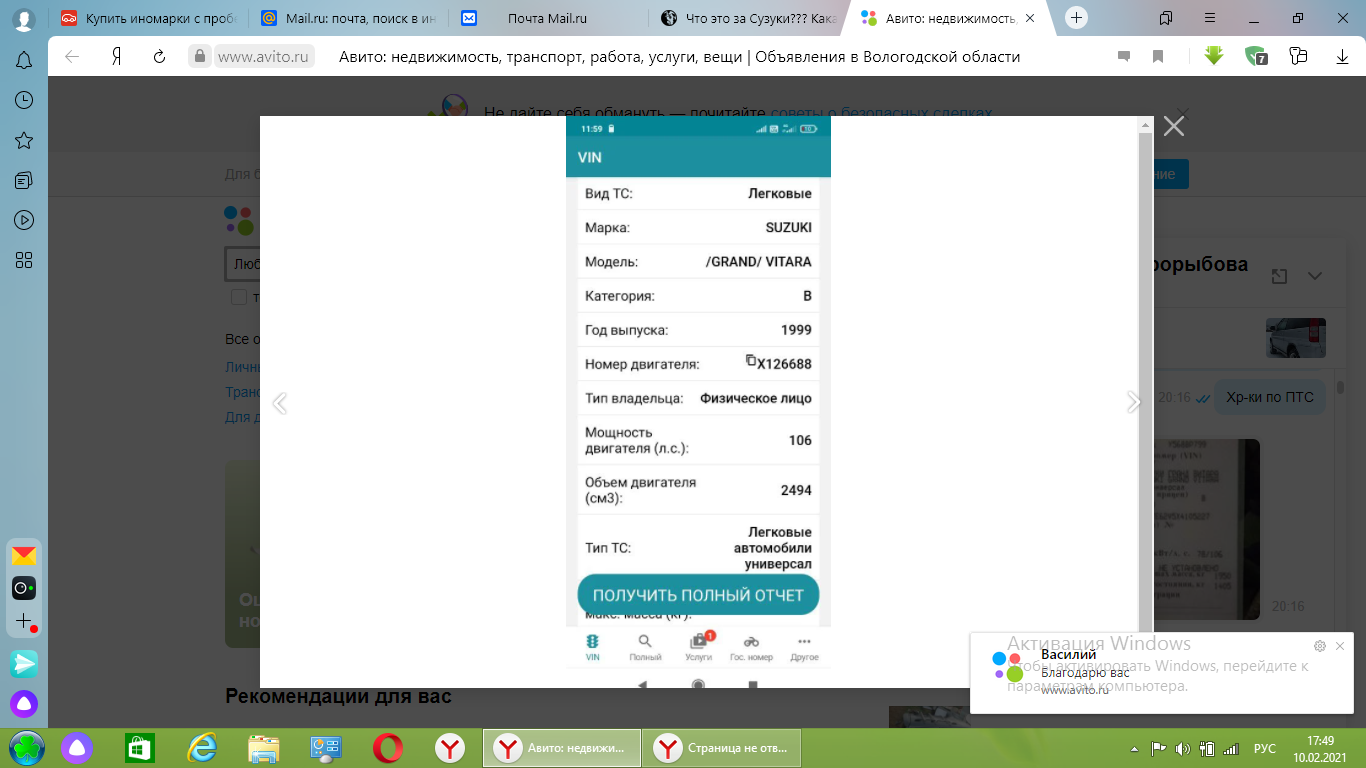

Уважаемые форумчане! Прошу слезно просвятить в таком вопросе; существуют ли Сузуки ГР, ВИТ.1999г.в. только С ЗАДНИМ ПРИВОДОМ ,коробка автомат и главное ДВИГАТЕЛЬ 2.5 л. МОЩНОСТЬЮ 106 л.с.,расход топлива ,бензин,типа около 12.5 город, трасса 9. ???? Мне вот такую предлагают но по движку у меня сомнения!

какая-то путаница
2.5л есть такой - V6 мощностью 144лс (ЭТО 106 кВт)
и в 1999 году ставился на гранд витары.
Привод там штатно задний с подключаемым передом.
Опять-таки надо смотреть, есть ли рукоятка селектора раздатки.
Вобщем как минимум некая путаница, как максимум не работающий полный привод.
лично я не вижу смысла брать чисто заднеприводную гравицапу.
По следующему поколению *серые* моноприводы попадались, но продавцы всячески это скрывали ( пытаясь фоткать с таких ракурсов, чтобы не было видно отсутствие ручки селектора раздатки)

Вот так в ПТС ке написано, рычагов,кнопок подключения передка нет
Но меня больше всего смущает дв-тель 2.5л ,106л.с.Владелец трет в уши что в РФ их всего две машинки с таким двиглом? Информации не какой не нагреб,инет молчит!

фактически машину смотрели?
1.даже младшая модель этих моторов h20a мощнее, и h25а никак не может быть слабее его без замут по бумагам и тд. (оно вам надо?)
2 эти машины очень хорошо надо смотреть по кузову (и не только) перед покупкой исобенно по низам и под пластиком, номер на раме, и тд....если кузов не ухоженный или его не ремонтировали, нет антикора, Москва и тд- эти года скорее всего с мертвым кузовом
3 все моторы v6 мождно брать только с подтвержденным фактом установки оригинала грм (либо скидывать на его установку) обычно тачки и сливали чтоб его не ставить, тут это стоит не малых денег ) или ставят китай(+-10тр) который дай бог может переживет моменть продажи))))) короче в этом моторе все дорого))) и тут можно залететь на 150+
4 как писали выше, нет смысла в этой тачке(особенно для загорода) без передка (будет седан с некислым расходом)
5 желательно смотреть ее с тем, кто знает их тонкости (ибо цена на мертвяк может и не перевалить за 50 а за прям живые и 400+) у них нет года а есть состояние)))

мутный вариант, одним словом.
Моё не скромное мнение - не брать. И сочетание мудрежа в ПТС, возраста машины и пестни продавца про эхклюзив только усугубляют

мож она безмозговая?:p;) тогда это вообще не варик))) но однозначно рамный,жрущий, заднеприводный кросак, в котором скорее всего придется ремонтить все (нифига не по цене жиги)...... это оч странный фетиш:rolleyes:

да я стебусь))) трамблеры вроде были на старечках g16/ думается мне это путаница в квт/лс или замут.

Благодарю,появился свет в сием окне!!!
Вот и мне его соловьиные трели как то поднапрягли сразу. В общем мы с сим продавалом остались каждый при своем! Спасибо!

Это же элементарно :) У меня с фордейкой такая же история. При постановке на учёт записали киловатты вместо лошадей. 106 кВт = 144 лс. В случае с витарой выгоды особой нету. А у меня со сьеррой очень даже - 88 вместо 120. С учётом возраста налог не плачу совсем(меньше 100 лс старше 25 лет). Ну и в страховой другая ставка. Мало того, когда то в страховой посчитали по ВИНу, так я их разогнал с этим делом, и разницу потом вернули... Так что тут всё норм. А вот чисто задний привод действительно ни к чему абсолютно.
