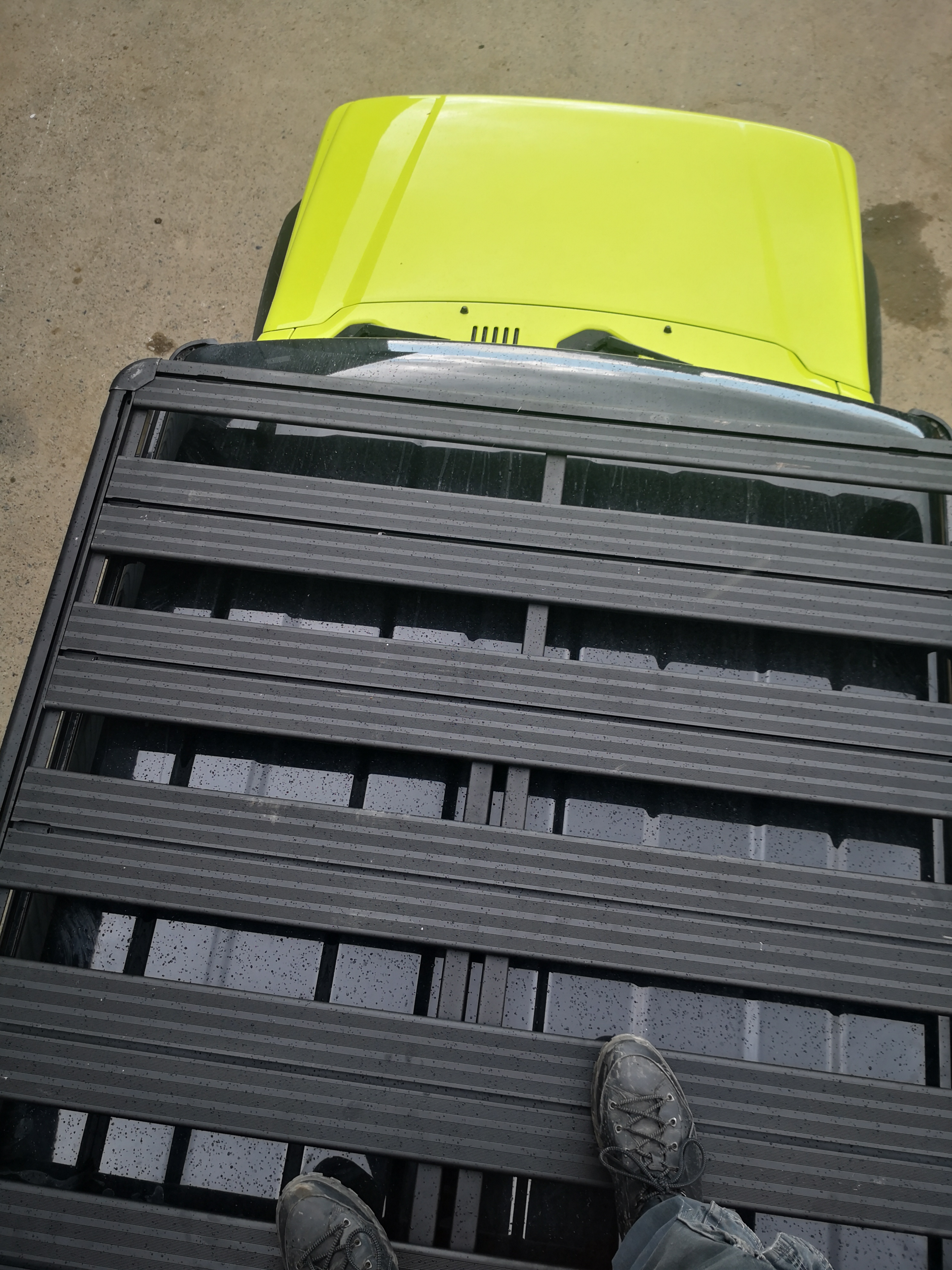

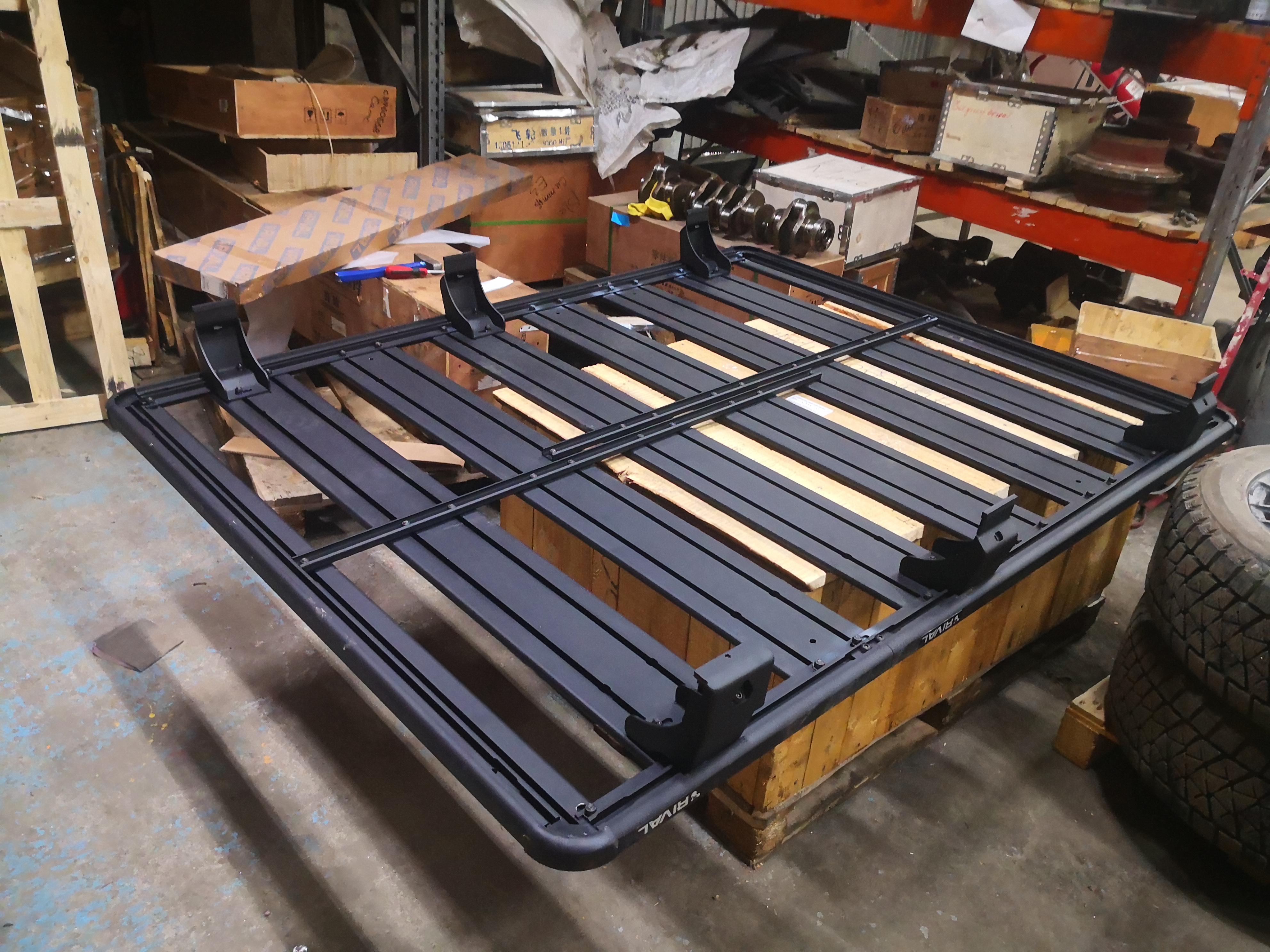

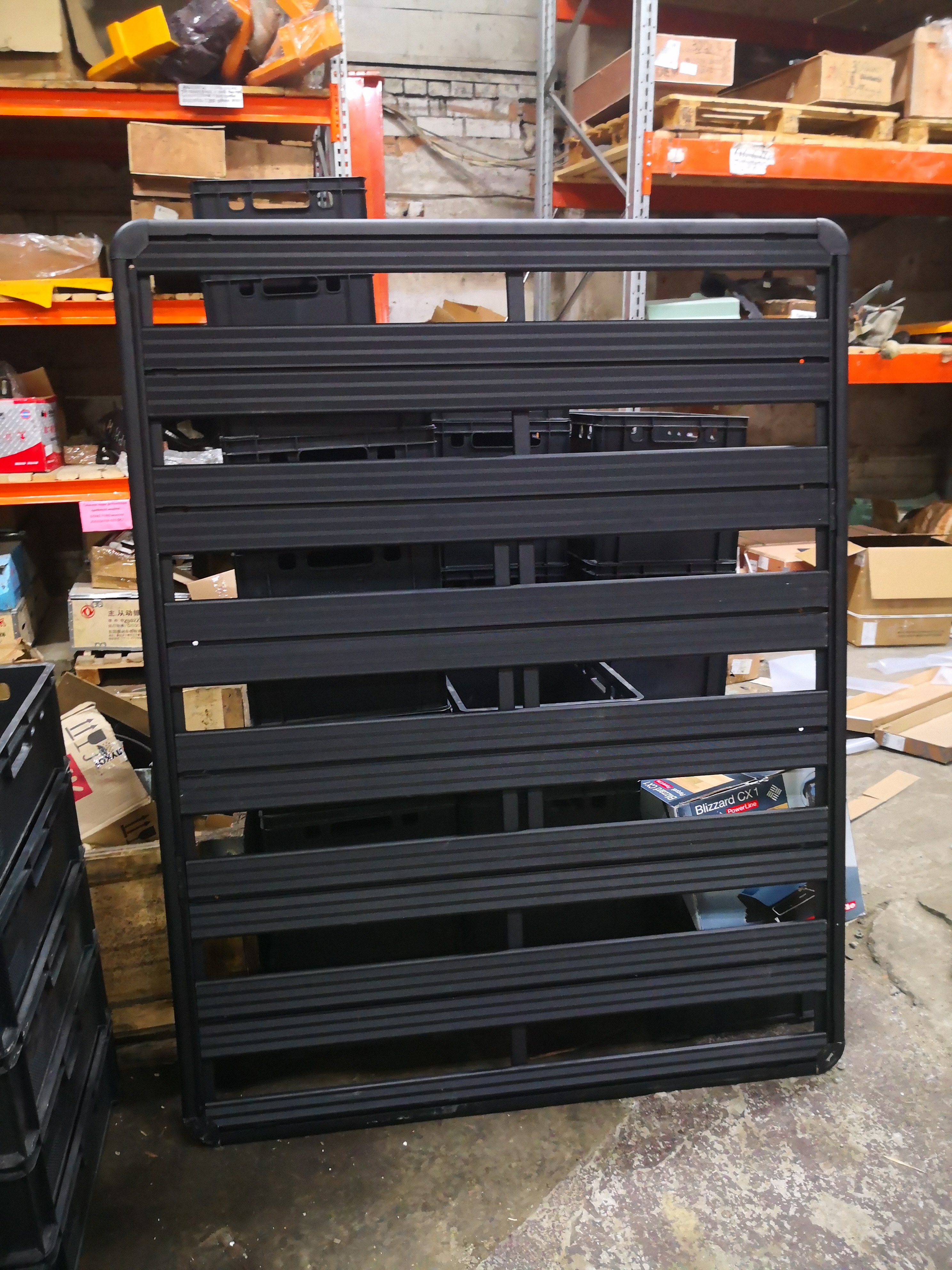

Риваль, всё-таки, начали продавать багажники на джимни (ну или мне продали, т.к. заколебал))
По мне, багажник офигенен!
В поперечинах Т-образные пазы под головку стандартного болта М8 (ключ на 13) сверху и снизу, проблем с продавливанием герметика не заметил, мой вес под 90кг держит спокойно, сумки на 120км/ч не сдувает, расход - хз (он у меня и так под 12л/100км).
Высота на штатной резине - в пределах 175см.
Дефлектор продают отдельно.

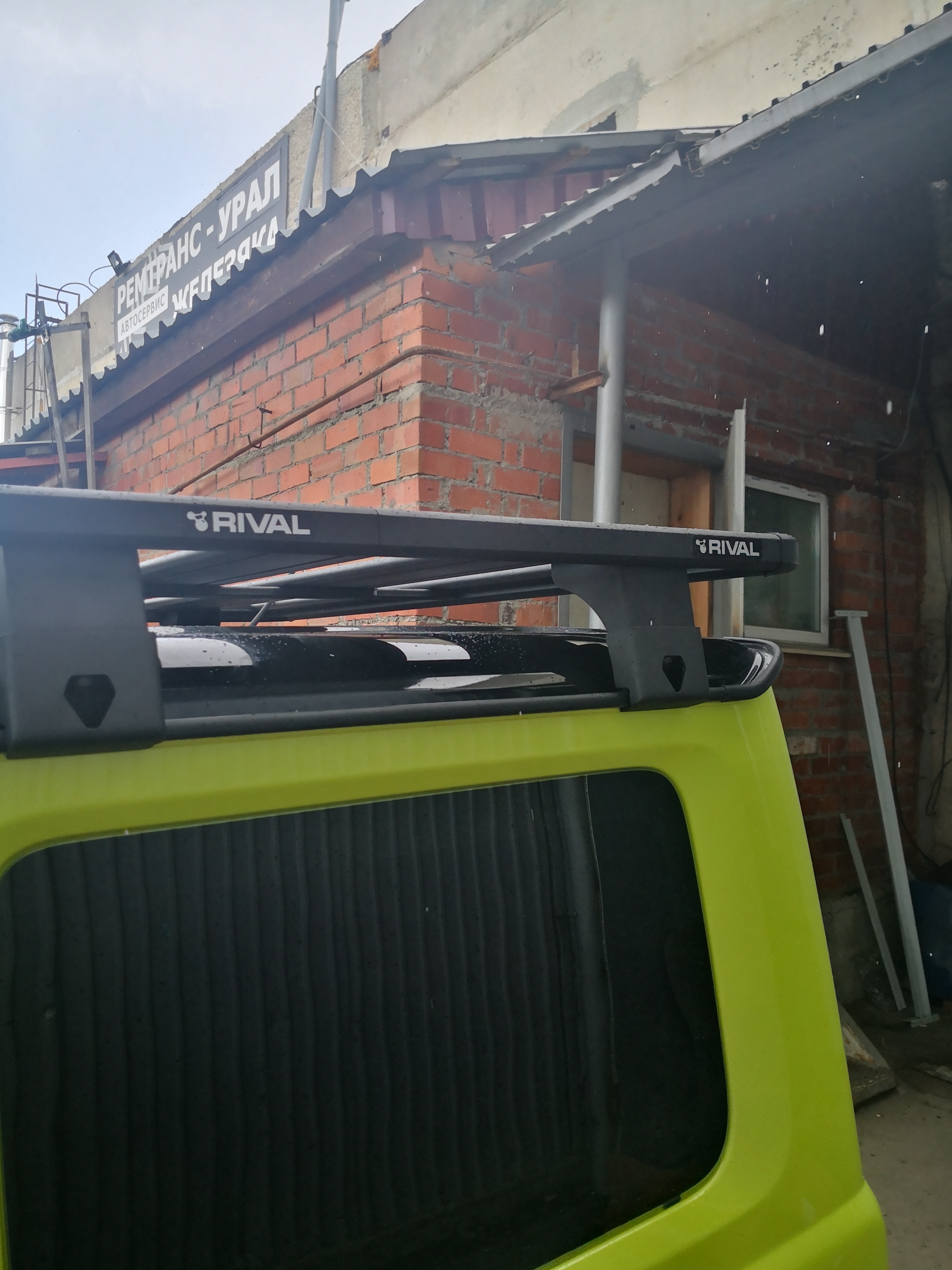

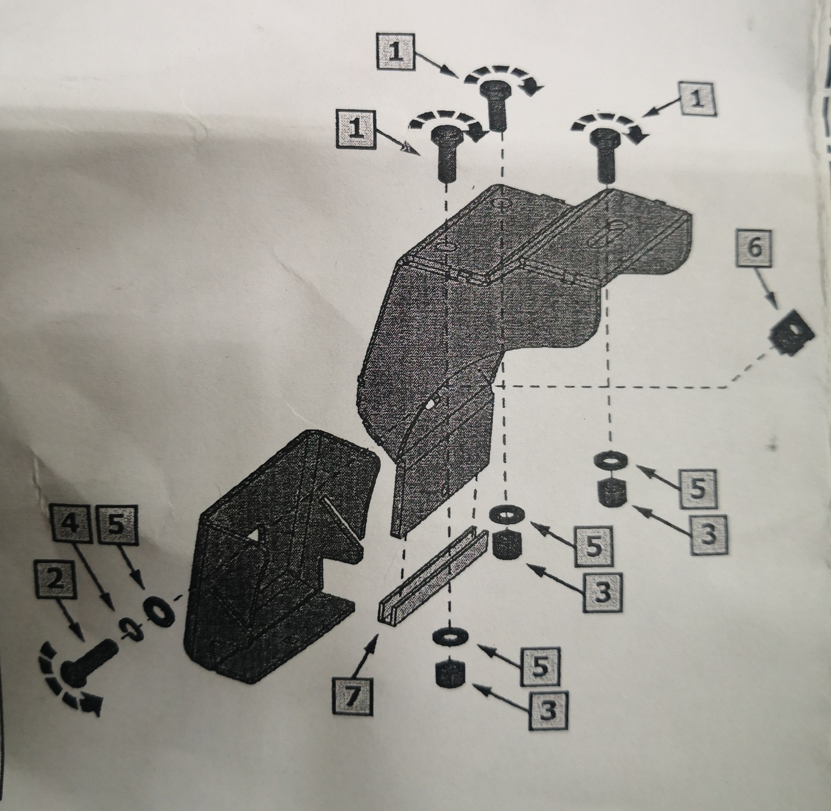

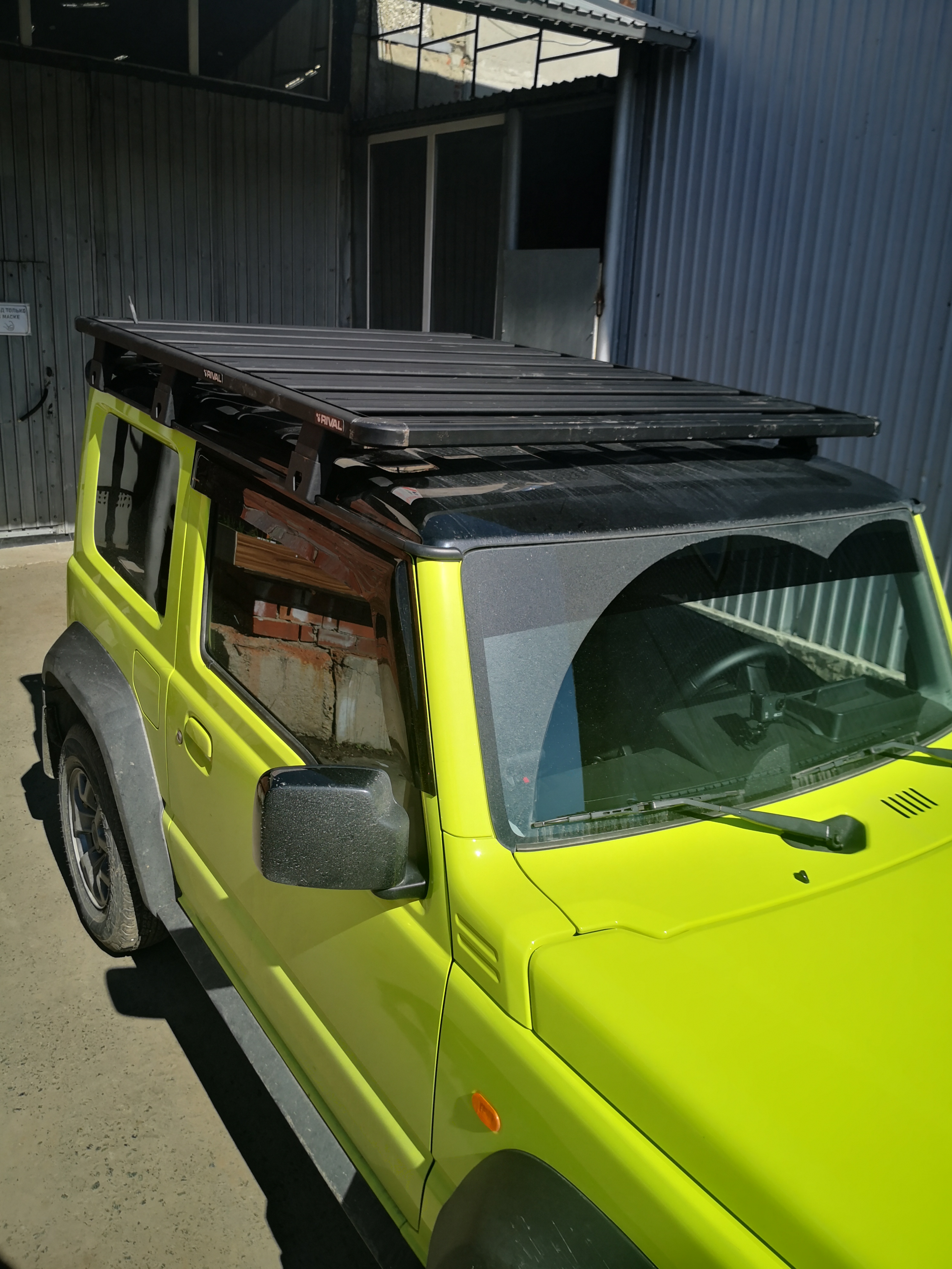

Коллега, поздравляю с обновкой и прошу уточнить из чего там сделаны крепежные лапы на водосток? Если есть возможность с фото крепления узла к раме.
llight
8 Апрель 2021
Suzuki Jimny 2020
Спасибо!
До вашего вопроса, думал, что сталь, но кроме крепежа у багажника вообще ничего не магнитится!
Видимо, всё-таки алюминий (что оправдывает стоимость).
Крепления на лапу: 3 болта к багажнику, один стяжной

Спасибо за фото! Видно, что они нарисовали свою конструкцию под конкретный экструзионный профиль и отлили из какого-то лёгкий сплава, остаётся надеяться, что добротного :)
