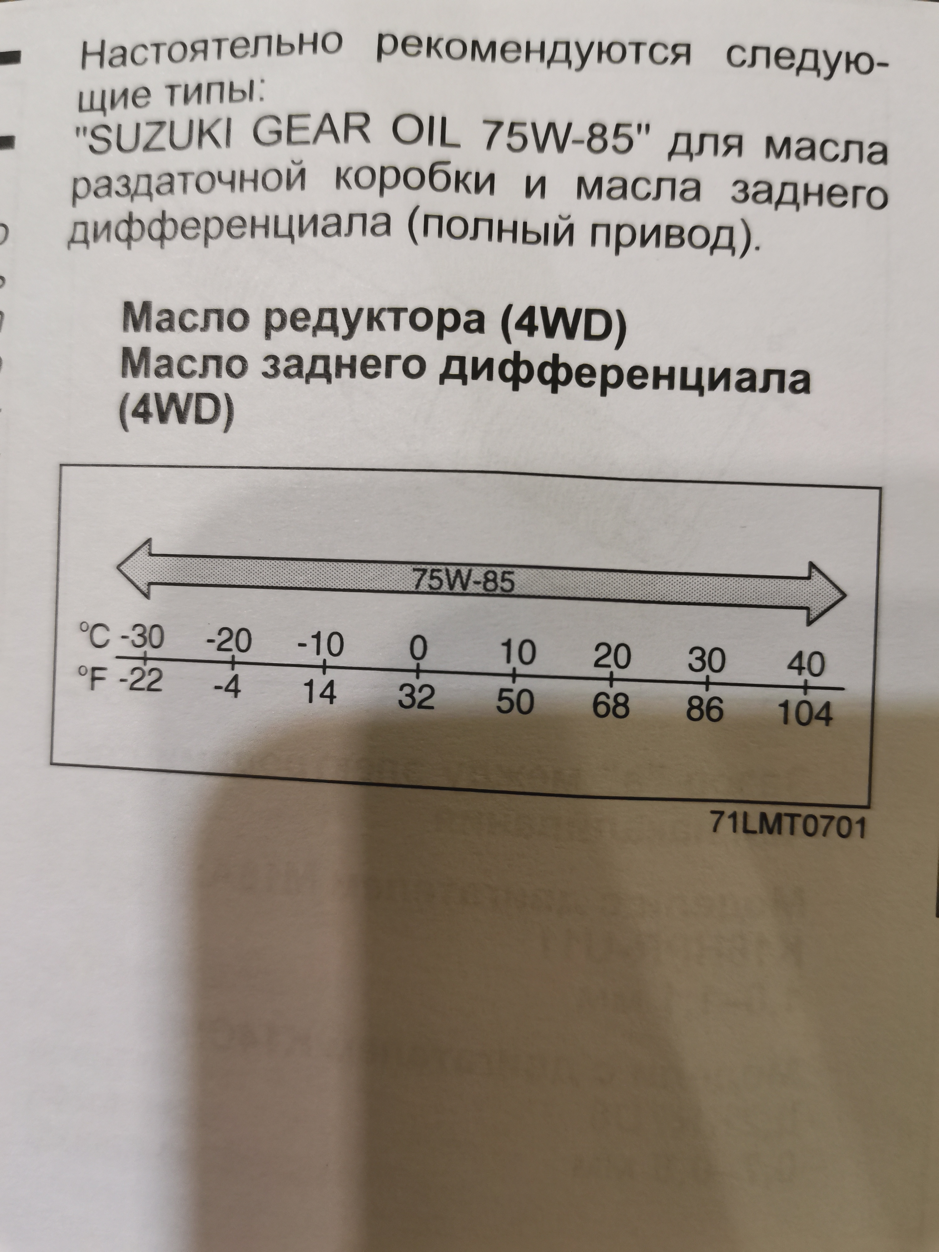

suzuki sx4 1.4 АТ, 4WD, 2018,комплектация GLX.
собираюсь менять масло в заднем дифференциале и в раздатке,в мануале пишут что нужно 75w85 GL-5,с гл 5 все понятно,но можно ли залить 75w90 вместо 75w85? пишут,что разницы между ними почти нету кроме кинематической вязкости при 100 градусах,вот и вопрос автомобиль то легковой вряд ли настолько греются узлы или лучше все по мануалу лить?

для северных широт(где я живу) 80w90 не очень хорошо,поэтому 75w это однозначно,если Вы живете не на севере то впринципе и книжечная рекомендация нормальный вариант.

Поменял в переднем и заднем редукторе масло, залил Motyl Gear 75W85 ушло 1,8 литра, в заднем чистое масло и пробка была, в переднем на пробке сливной немного грязи было и масло потемнело немного.

Встречал что в Диф нужно не простое, а гипоидное именно. Это так? У ликвимоли есть HYPOID 75w90. Но на редуктор передний кажется его не нужно лить.
или просто брать GL5 75w85 по книжке и достаточно?
