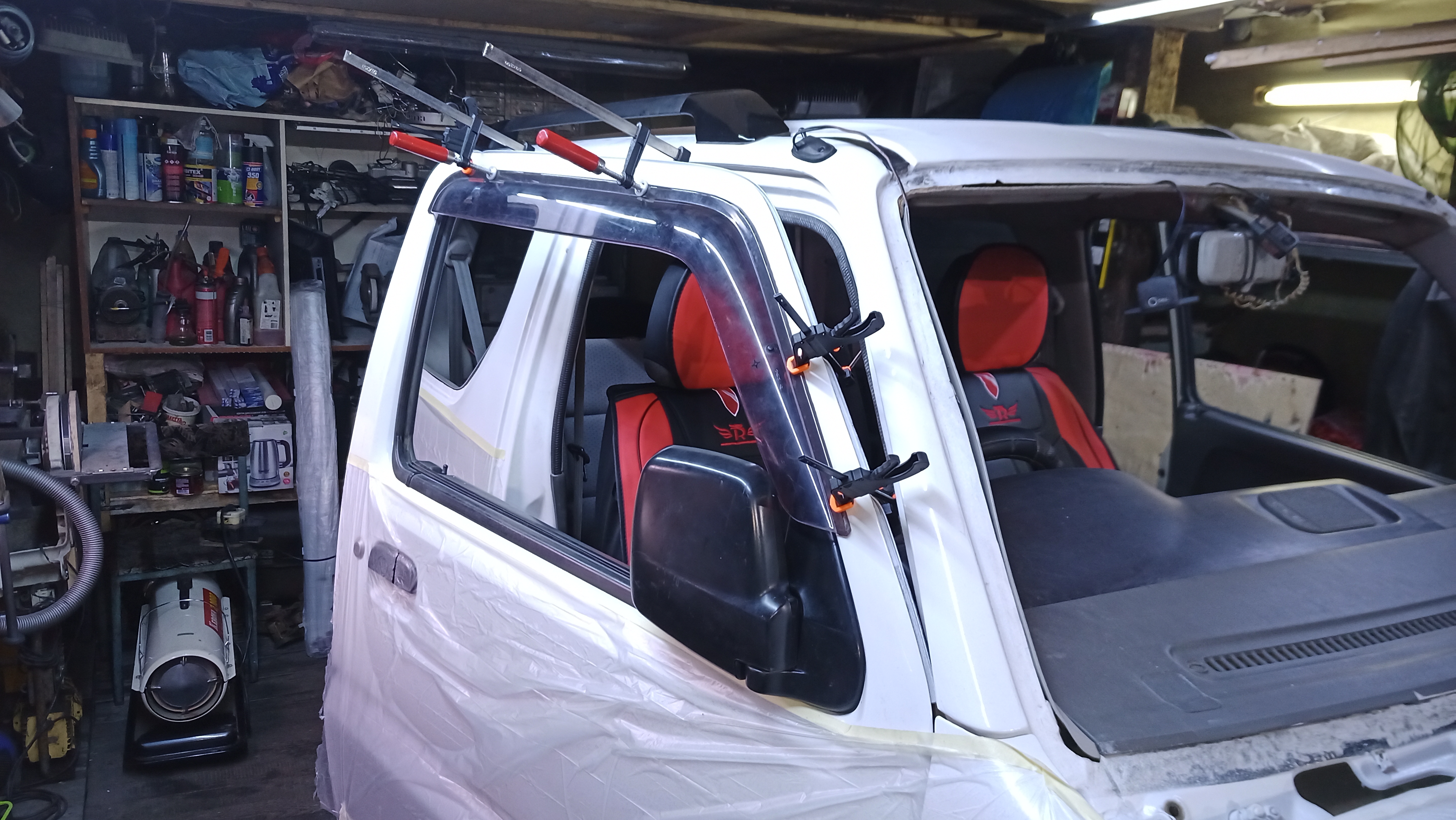

Всем привет. Столкнулся с проблемой. Наклейка новых дефлекторов. Там ещё два замка, для крепления к дверям. Какая последовательность работы, что первое, замок или скотч? И кто как клеил? Прогрев феном кажется неэффективен, не успеваю нагреть такой длинный участок. Есть мысль дополнительно использовать контактный клей, типа Момент-Кристалл или подобный

Пришлось использовать столярный крепеж, плюс добавить на скотч немного клея "Моделист", самый быстродейственный что нашёлся

Технология одинаковая, независимо от модели. Коротко: температура +15°С или выше, прикладываем (примеряем), обезжириваем, отклеиваем на обеих концах дефлектора по пару см защитной пленки скотча с отгибом вверх, прикладываем дефлектор к двери (правим), вытягиваем защитную пленку за торчащие концы, проходим строительным феном и придавливаем линию скотча. Сутки не трогаем. Скобки лучше перед наклейкой поставить (чтобы отверстия совпали) - опустить стекло, вынуть уплотнитель и завести их.

Если там хороший (3М) скотч, все совершенно просто. Главное - как правильно было сказано, температура. 15, а лучше выше. На двух новых машинах ставил безо всяких креплений. И даже без применения струбцин. Приложил, придавил руками, пригладил. На первой четыре года стояли, продал, уже три года у другого хозяина стоят. На второй три года стоят.
