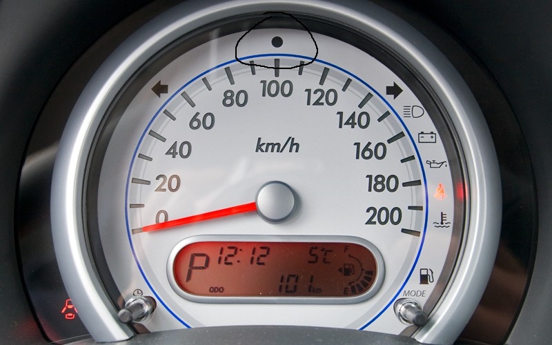

fazer14 Проходил мимо 18 Апрель 2021 2 0 1 48 Россия, Санкт-Петербург Езжу на ... suzuki splash 18 Апрель 2021 #1 Привет всем ! Может кто подсказать, что за лампочка мигает сверху на приборной панели ? suzuki splash 2013г. Вложения img_001103_big.jpg 193.7 KB Просмотры: 408
Evil Опытный сузуковод 24 Январь 2015 864 246 43 Харьков Езжу на ... SUZUKI SX4_NEW(S_Cross) 4*4 CVT GLX 2016, Splash AT 2014, было SUZUKI SX4 GLX 4*4 2008, Chana Benni 1,3 2008; 19 Апрель 2021 #2 Уже не помню, но вроде это лампа имитации сигнализации. Если ключ вставлен и метка имобилайзера найдена, то лампа перестает моргать. Если у вас все время моргает - возможно пришло время заменить батарейку в ключе. Реакции: mak16
