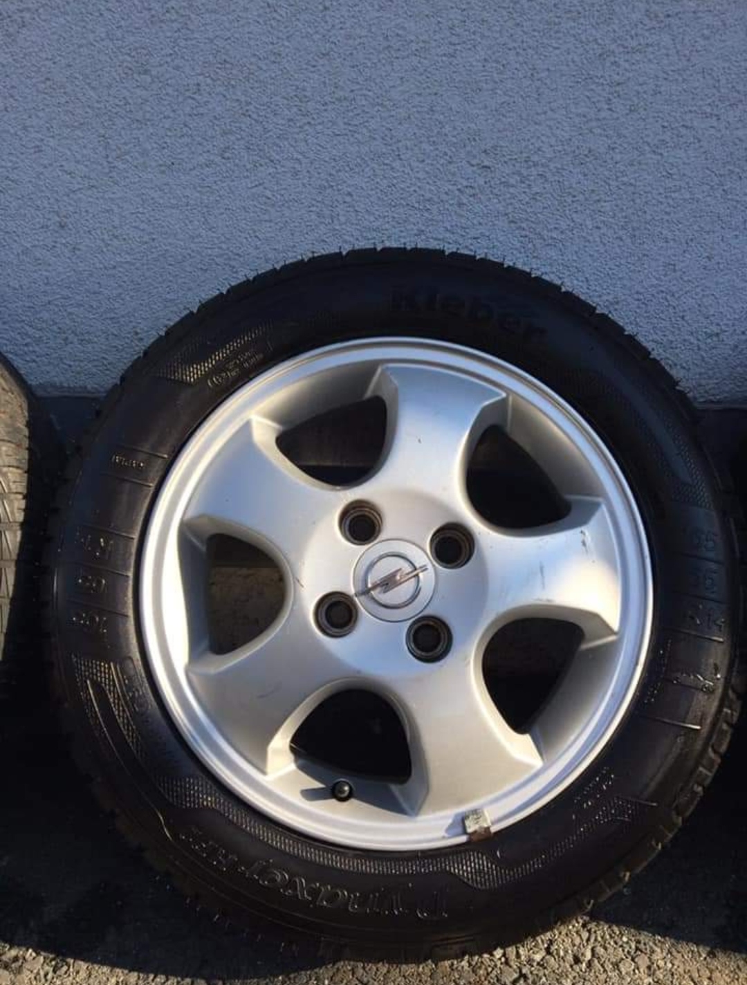

Взял диски от опеля корсы, не знаю или подойдут. В чехии тяжело с этим, особенно когда не знаешь языка.

Ну в любом случае Опель Агила А - близнец Вагон Эра...
