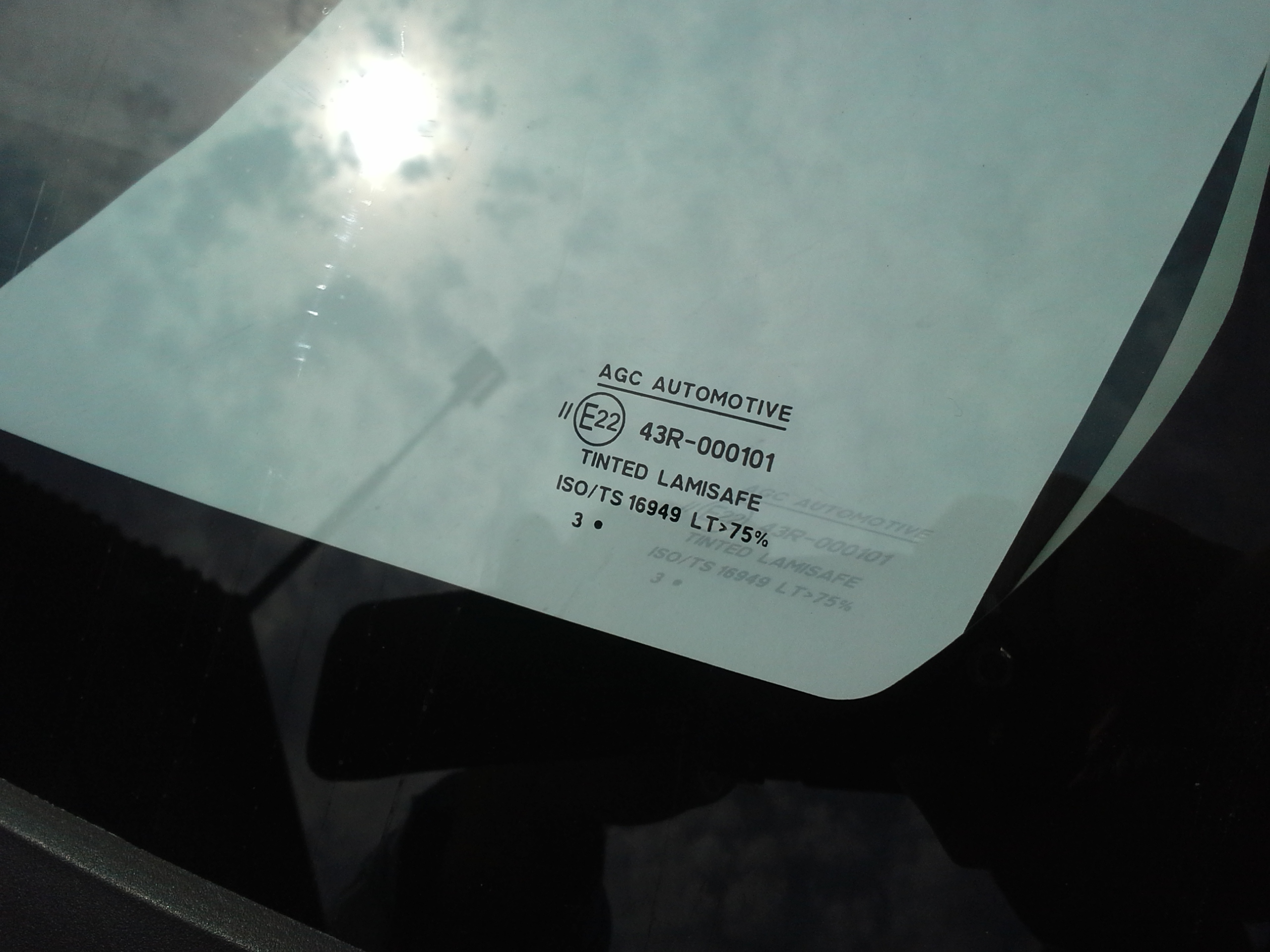

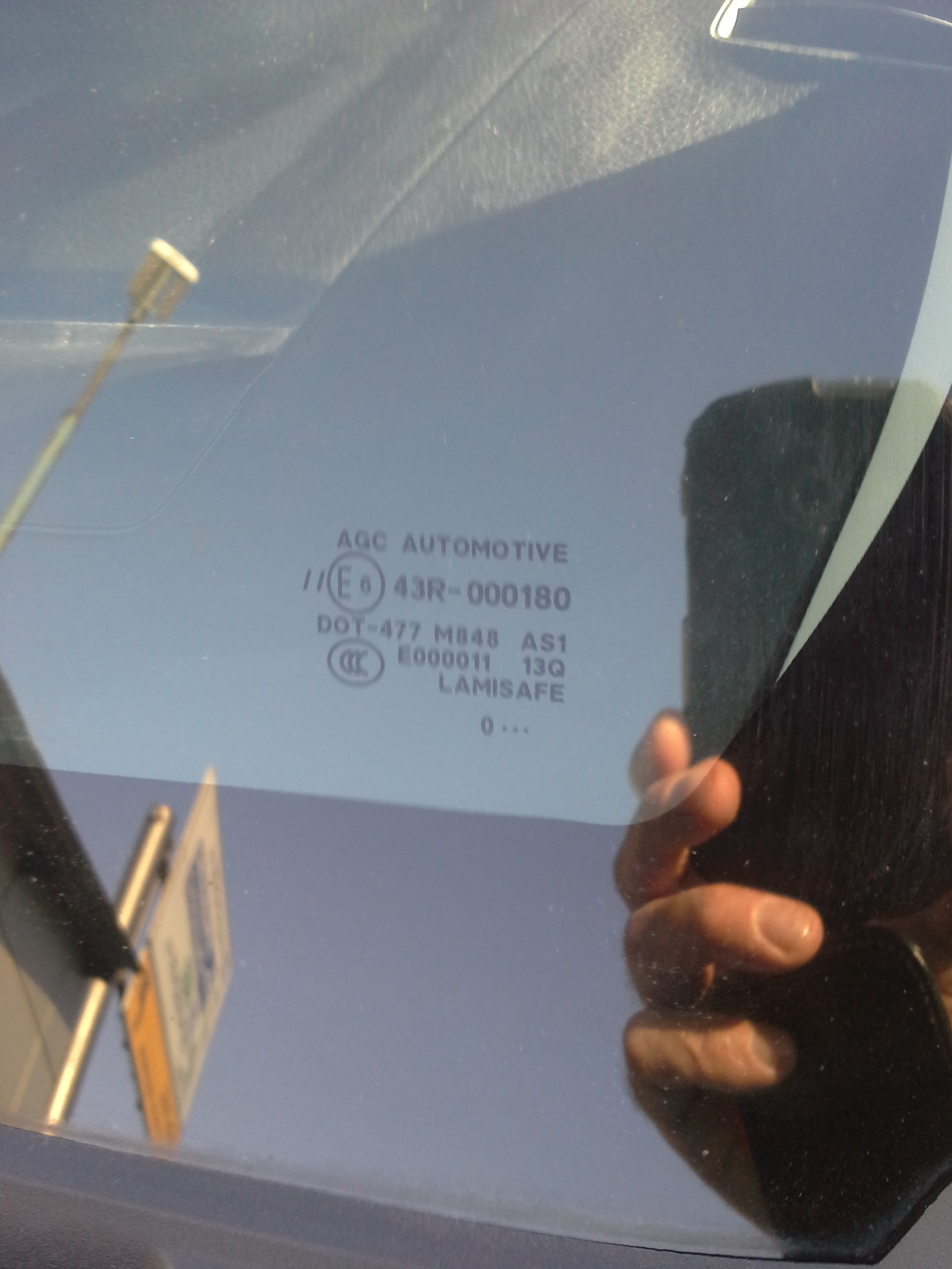

Это особенность конкретного стекольного завода. К примеру, при сборке японских Сузуки устанавливались лобовые стёкла как
DOT20 - ASAHI GLASS CO LTD, TOKYO, JAPAN, так и мягкие DOT477 - ASAHI QINHUANGDAO HAIYAN SAFETY GLASS CO., LTD. QINHUANGDAO, CHINA. Carglass и Мобискар устанавливают автостёкла разных производителей, если вам предложат стекло ASAHI GLASS, которое Аgc российского завода, то это один из лучших вариантов.
DOT477 - ASAHI китайское:
Полковник
4 Июль 2011
3,174
936
Grand Vitara New 2,4 и др.
А это AGC - крепкое качественное стекло, которое произведено в России под руководством японцев:
