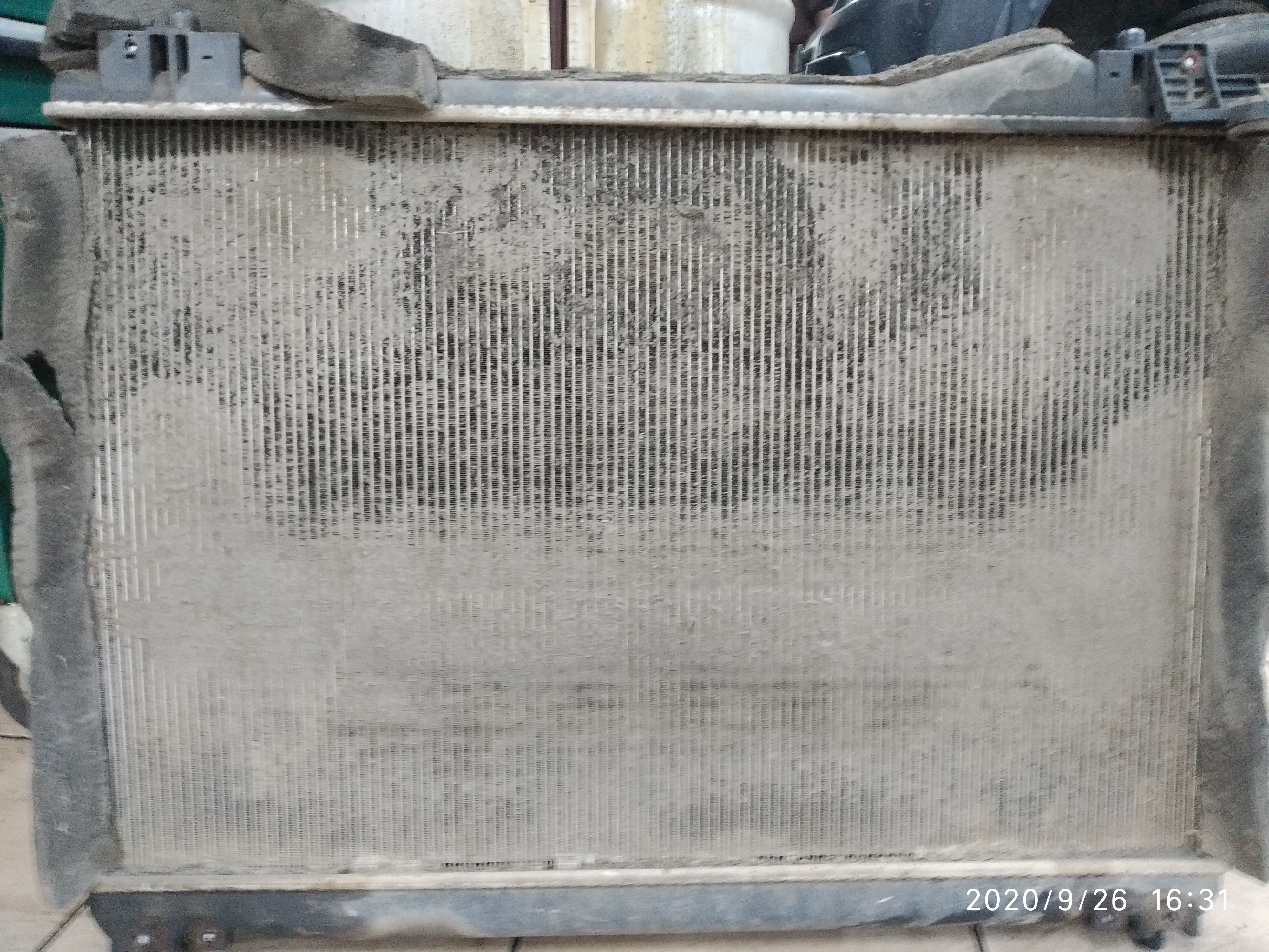

У меня на перегрев двигателя бездорожье повлияло! Правда косвенно.))) Часто ездил по началу в Карелию, да и в другие места по северо западу. На рыбалку, охоту в трудно (относительно) доступные локации. И когда часто по несколько часов идешь по пыльной дороге в колонне, забивается грязью радиатор. Причем проявилось это прошлой зимой, я вскипел неожиданно на светофоре. Я проклинаю япону маму этих умных в кавычках японских инженеров! Которые не додумались поставить сигнал при уходе температуры в красную зону. На бензин есть, а на более важное НЕТ! Не всегда есть время пристально смотреть на датчик, который кстати имеет два положения, это среднее и резко крайнее. Подстава одним словом. Когда сняли по моей огромной просьбе "мастера" радиатор, а они грешили на все (электрику, мозги, вентиляторы) лишь бы его не снимать, он выглядел как монолитная плита. Хотя это было невидно из за покоценного камушками радиатора кондера. Вот так может повлиять бездорожье на перегрев. Сам виноват, недосмотрел. Хотя я мало знаю таких водителей кто бы проверял свой радиатор на просвет хотя бы раз.

Если снять решётку с логотипом, то можно посмотреть просвет между радиаторами.. Если земли сверху через просвет не видно, то там лиственно травяная пылевая подушка.
Нет между радиаторами было все нормально! Сами соты радиатора были забиты. Надо светить фонарем со стороны вентилятора и пытаться увидеть просвет. Вот так он выглядел до промывки.

Высыпать пригорошни пескопыли с салонного фильтра приходилось, но чтобы забить радиатор.... Круто....

Эта крутизна мне вылилась много или мало в 13 тыс. Непосредственно промывка радиатора (это я экономил), покупка нового радиатора кондиционера, так как его соты осыпались и заправка кондея. Позднее купил EML для детального контроля температуры, недавно была жара 25 градусов))) полет нормальный. Температура: низ 88, середина 90, верх 97 градусов. Хотя настаивали "спецы" о замене радиатора на новый. Извиняюсь что ушли плавно от темы масложора, поэтому сворачиваю флуд.
