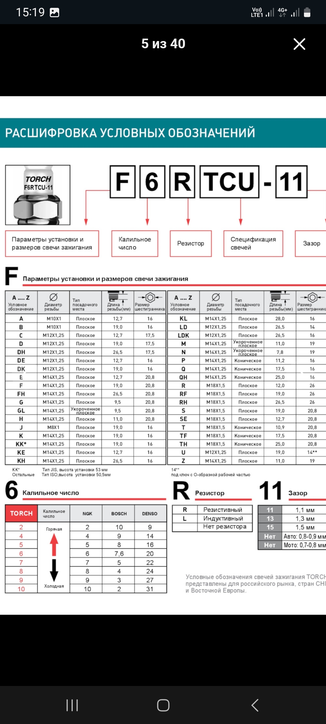

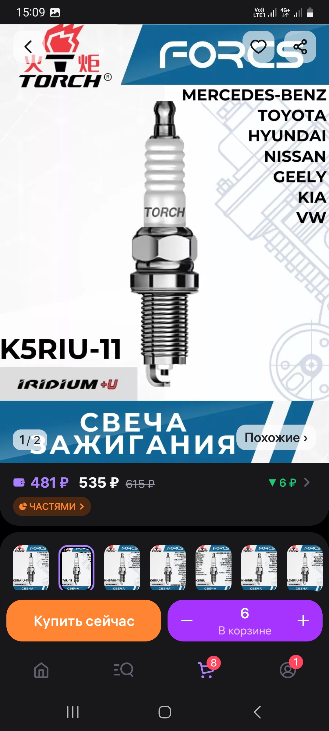

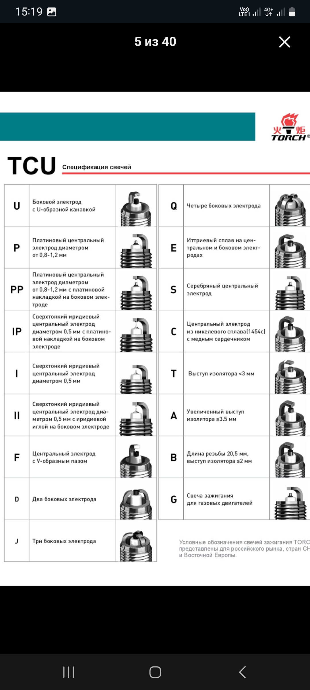

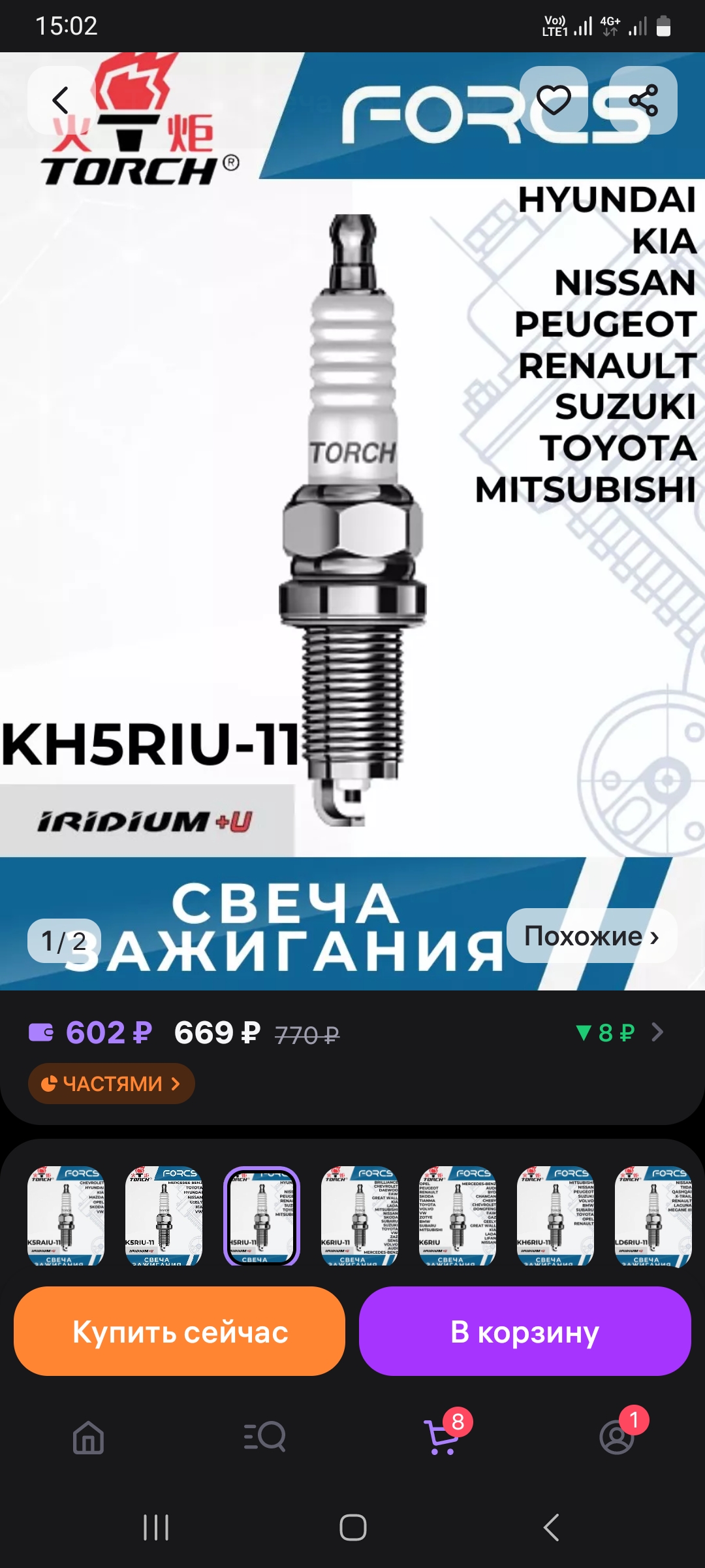

Знатоки китайских свечей -вопрос на засыпку)) Глянул по каталогу по вин, выдало китайские totch к5riu 11 с длинной резьбы 19мм. И все свечи всегда вроде шли 19мм и иридий и никель и платина и вопросов не возникало. Но тут у продавана в маркетплейсе наткнулся на такую историю , что к5riu 11 не рекомендована для сузуки. Зато КН5RIU 11 для сузук рекомендовано) С длинной резьбы 26.5мм. Вот и думаю)) Это у меня лыжи не едут или это такой прикол от продавана для сузуководов? А у нас поршень в нее не приедет?))
alex 73
8 Октябрь 2016
298
suzuki GRAND ESKUDO 2001
1000% что поршень поближе познакомится со свечкой
