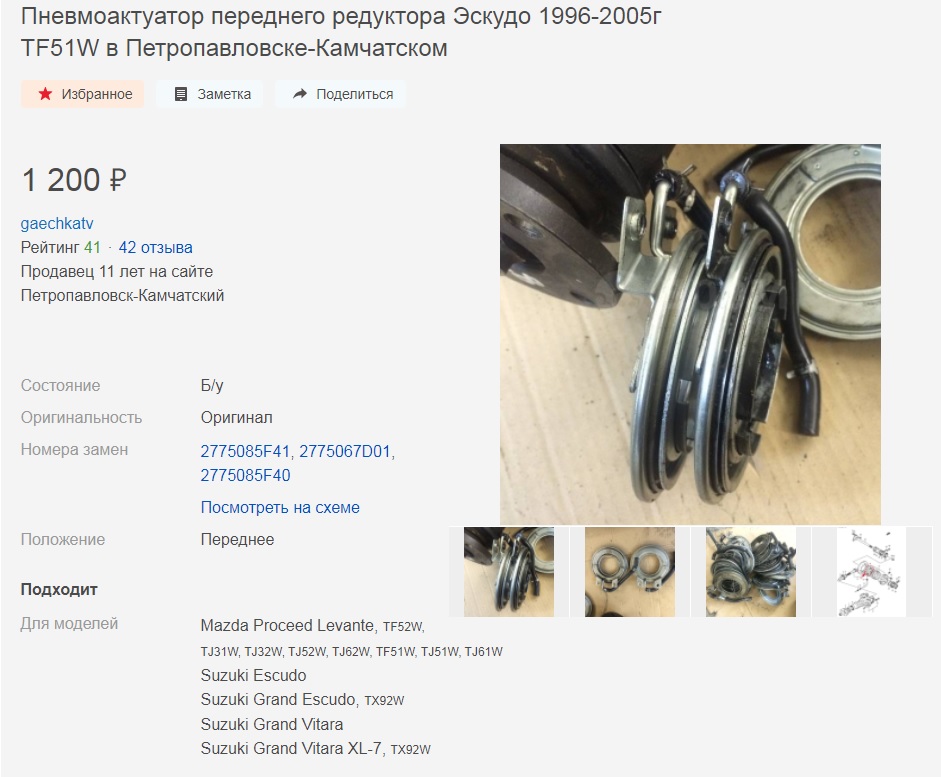

это оказалась мембрана, но теперь вопрос другой- где ее найти, я из беларуси и с запчастями может быть напряг, может кто подскадит как правильно запчасть называется ,какая подойдет

ACTUATOR ASSY, FREE AXLE
эта ЗЧ открывается по любому каталогу .
если не ошибаюсь ,есть 2 типа этих "мембран" ,различаются по толщине ...например у меня на Сузуке стоит - 27750-85F41 ,цена от 10 до 15 тыс ...
для понимания - я покупал БУ редуктор в сборе с ДВ за 8 тыс ,на котором уже давно и езжу ...
на форуме (и ещё много где) обсуждалась ампутация этого актуатора ,с заменой на вставки из разрезанной секторами шайбы ,с последующей установкой хабов в ступицы ...

не дешевая запчасть получается с учетом доставки ибо у нас в наличии нет, а аналогов никаких?

а у вас проблемы с доставкой из России ?
Советую сначала свою снять, если менять хотите. Как выше говорил Sewa, их два вида, но предхоз(ы) могли менять редуктор от другого года выпуска.
https://reduktor.nsk.ru/magazin/#!/...скудо-Витара-XL-7/p/27687305/category=6463676Я тут брал года 3 назад

спасибо, перед покупкой естественно снимем посмотрим что стоит
по беларуси ценник минимум 150$ на зч

Если что, можно снять и поездить без переднего редуктора)
