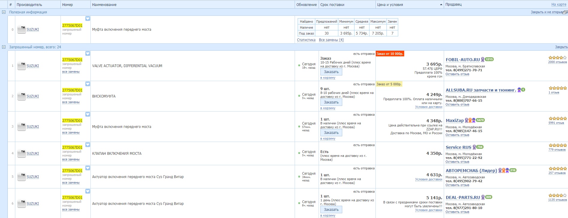

И, если не затруднит, подскажите номер для заказа этой детальки, чтобы не ошибиться. Их же там несколько вариантов, по-моему три.
Доброго Нового Года! Именно такая ситуация и у меня была со стопорным кольцом ) Пред . владелец ездил на полном приводе летом по сухому асфальту, что не допустимо с нашей интеграцией полного привода. По-поводу мембраны, есть 2 варианта, на сайте https://reduktor.nsk.ru/magazin/ они описаны, но сейчас на сайте ведутся работы, поэтому смогу ссылку скинуть позже.

Замерил лапки мембраны, 8 мм получаются. Значит 27750-67D01 получается.
Именно 27750-67D01 с 8 мм лапками. Брал и новую и тут -https://baza.drom.ru/petropavlovsk-kamchatskii/sell_spare_parts/pnevmoaktuator-perednego-reduktora-eskudo-1996-2005g-41364212.html

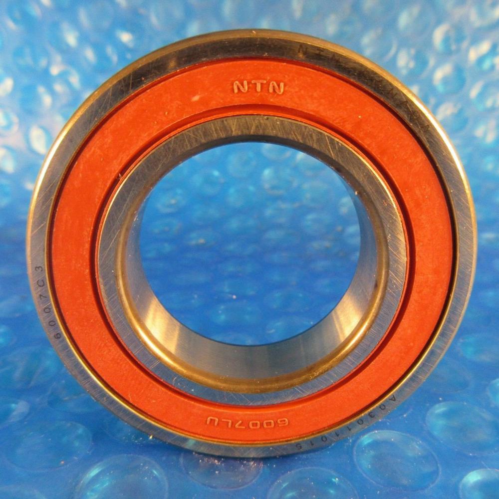

Как определили?
Честно говоря , считал , что фото из пост №169 отображает внутренности "ковшика" - виден подшипник и за ним сальник .
После вопроса стал сомневаться ...
Люминь :) Подшипников таких я за свой стаж уже 3 ставил :)

Подшипник вот такой воткнули. С двух сторон закрытый. Кажется, что его еще в какую-то обойму загнали. Может, конечно, смазку оттуда родную вымыло и это причина его клина.

Не понял . Т.е. считаете , что тот подшипник на фото из алюминия что ли ? Я-то подумал , что там обычный 6007 такого рода стоит Посмотреть вложение 193468
Ну нет :), подшипников не встречал из алюминия :), "ковш" люминь, а подшипник в стальной втулке.
Такой подшипник 69072rs
Посчитали мне со скидкой, получается 6500р. за новую на заказ. За б/у по данной ссылочке 1000 просят. Задумался)
Если не секрет, новая по чём Вам обошлась там?
Вот я и не понял , о чем тогда было это :
Странно :) у меня за 2 года отлично работал. Снял я его и продал в связи с установкой железного.
Ведь на фото стальной установлен .
Новую брал лет 8-9 назад за 3200 р.
На сегодняшний день вижу такие цены:
