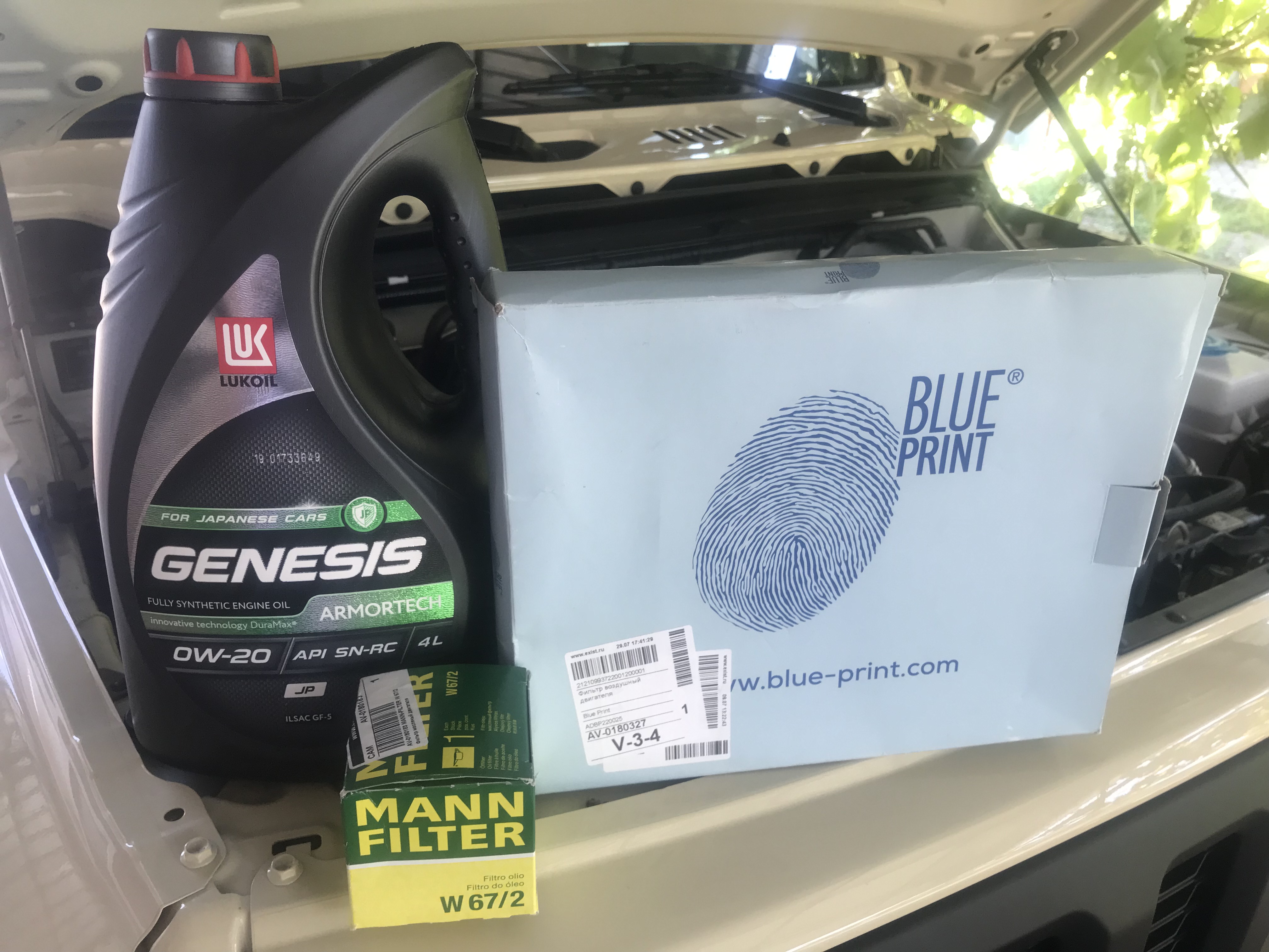

Мой набор на ТО-2
1) моторное масло Lukoil 3149925 Genesis Armortech JP 0W-20 — 2912 руб
2) масляный фильтр MANN-FILTER W 67/2 — 335 руб
3) воздушный фильтр Blue Print ADBP220025 — 783 руб
4) фильтр салона угольный Sivento G371 — 146 руб
Итого, 4176 рублей и экономия на работе, так как делал сам.

Мой набор на ТО-2
0W-20 Для лета КрКрая - жидковато.

я такое масло же в ларгус рабочий лью..неужели пойдет и на джима?
в Ларгус Вы льёте Лукойл 0w20 с допусками японских машин?
Я так понимаю, что речь идет вцелом про Лукойл. Ну а чем принципиально двигатель Джимни отличается от двигателя Ларгуса? Или, чем импортное масло за 3000 рублей , имеющее большую вероятность подделки, отличается от Лукойла в такой же ценовой категории, с заявленными характеристиками и допусками, удовлетворяющими потребностям Джимни, при пробеге на нём по 8-10 тыс. км.
Вот Вам информация для размышления https://www.oil-club.ru/forum/topic/41020-lukoil-genesis-armortech-jp-0w-20-свежее/
