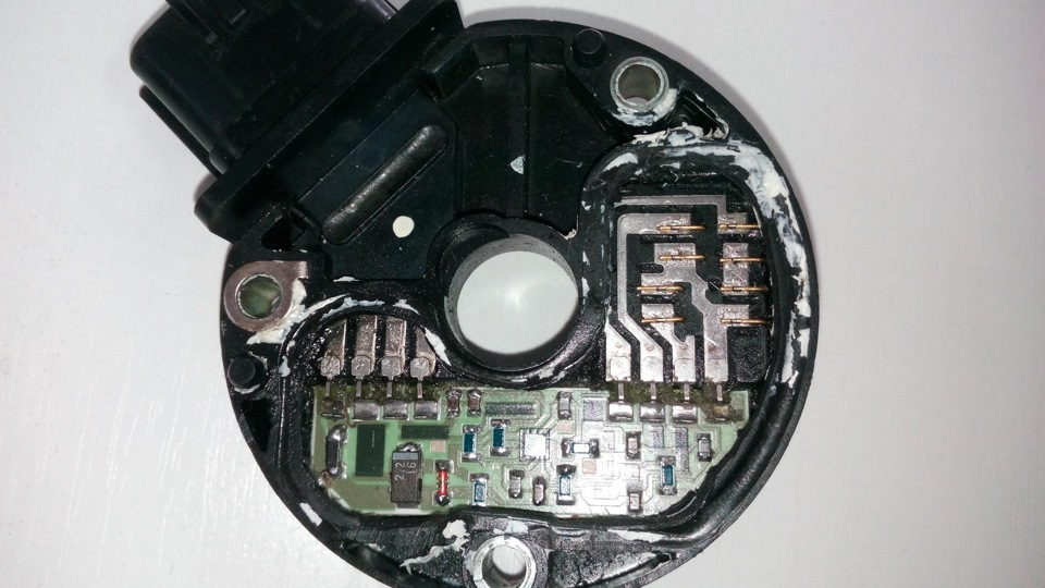

для примера с ж20 .....для кого починить это проблемма - то точно с этим связываться не надо.... а для тех кто хоть немного в электронике але.....можно попробовать. деталей на 20р. а контакты плетенными волосками протянуть.
Денис 73
21 Декабрь 2020
120
Сузуки гранд витара 1,6л.
коротыш
Если нет опыта в ремонте электроники, или нет того, кому можно доверить - да!!!!
А вообще это распростроненная беда во всей технике(мото генераторы, трансы обратной связи сварочных инверторов, блоки коммутаторов, и тд...., где заливают изделия компаундом). От нагрева и охлаждения, эта масса сама расширяется и сужается и тем самым повреждают пайку и контакты. Для уменьшения эффекта теплового расширения контакты покрывают лаком вместо заливки. Если не уверен что отвалилось - пропаиваешь все.
А там где нужны массы компаунда - впаиваются мягкие проводники с запасом на расширение ( аля плетенка от угольных щеток) и на тугоплавкий припой. И бояться этого не надо, при наличии рук и желания, все прекрасно чинится. А откажет или нет зависит от квалификации и желания мастера.

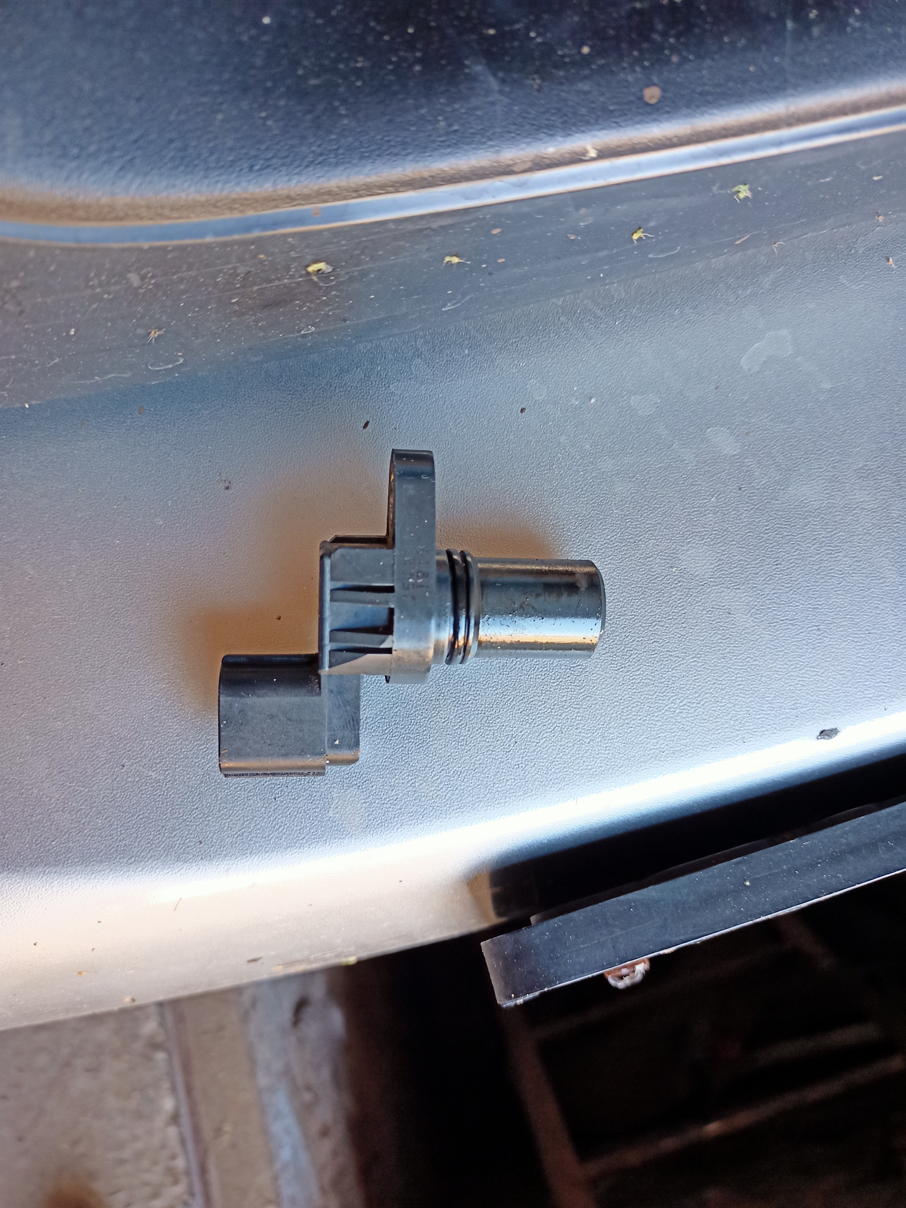

А мы тут про какую машину говорим вообще ? Если у Денис 73 машина из этой ветки , то ДПРВ выглядит вот так Посмотреть вложение 201128
Нефиг его чинить , заменить и еще тысяч двести-триста в ус не дуть .
Да чинить и не собирался, заказал не оригинал цена вопроса 1т, сказали на этого производителя жалоб вроде нет ( производителя только сейчас не вспомню)! Всем спасибо советы,помощь!!!

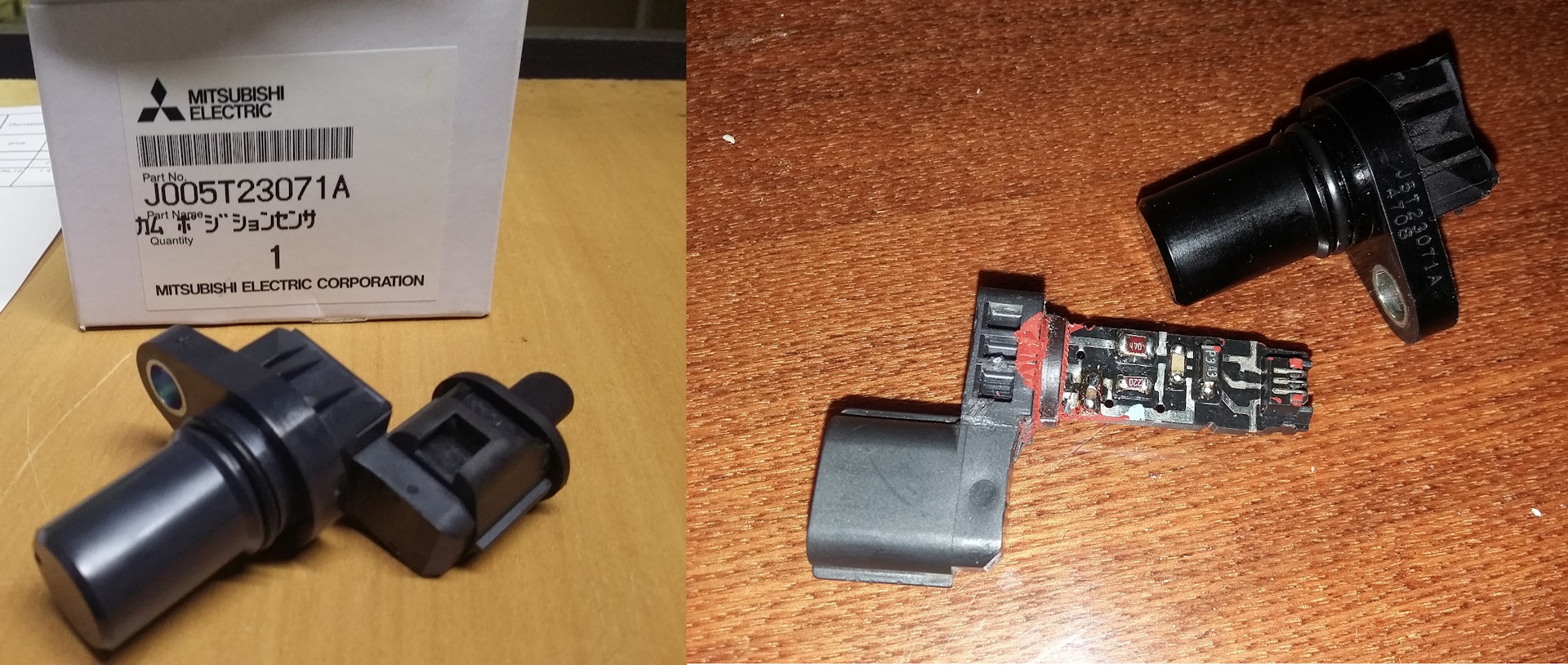

Брал аналог Мицубиси электрик, в районе 900 деревянных, оригинал он же

Митсубиси оригинальный стОит от 3 до 8 тыс ,там есть несколько однотипных датчиков под разными №
если G004T07071 за 2800руб нам подходит ,то может и нет смысла покупать Китай за полцены ?
Блин! В пост №44 запятой между "аналог" и "Мицубиси" нет, соответственно, смысл поста сводится к тому , что куплен не Мицубиси электрик , а какой-то аналог этого, (по сути, уже и так являющегося аналогом) датчика . Я не так понял?
Sewa
6 Июнь 2006
1,790
225
Москва ,СВАО
тут не каждого так сразу поймёшь ,ага .
я так понял ,что чел купил китайский аналог на датчик Митсубиси и цена в 900руб тому подтверждение .
так что поняли мы с тобой одинаково ...
