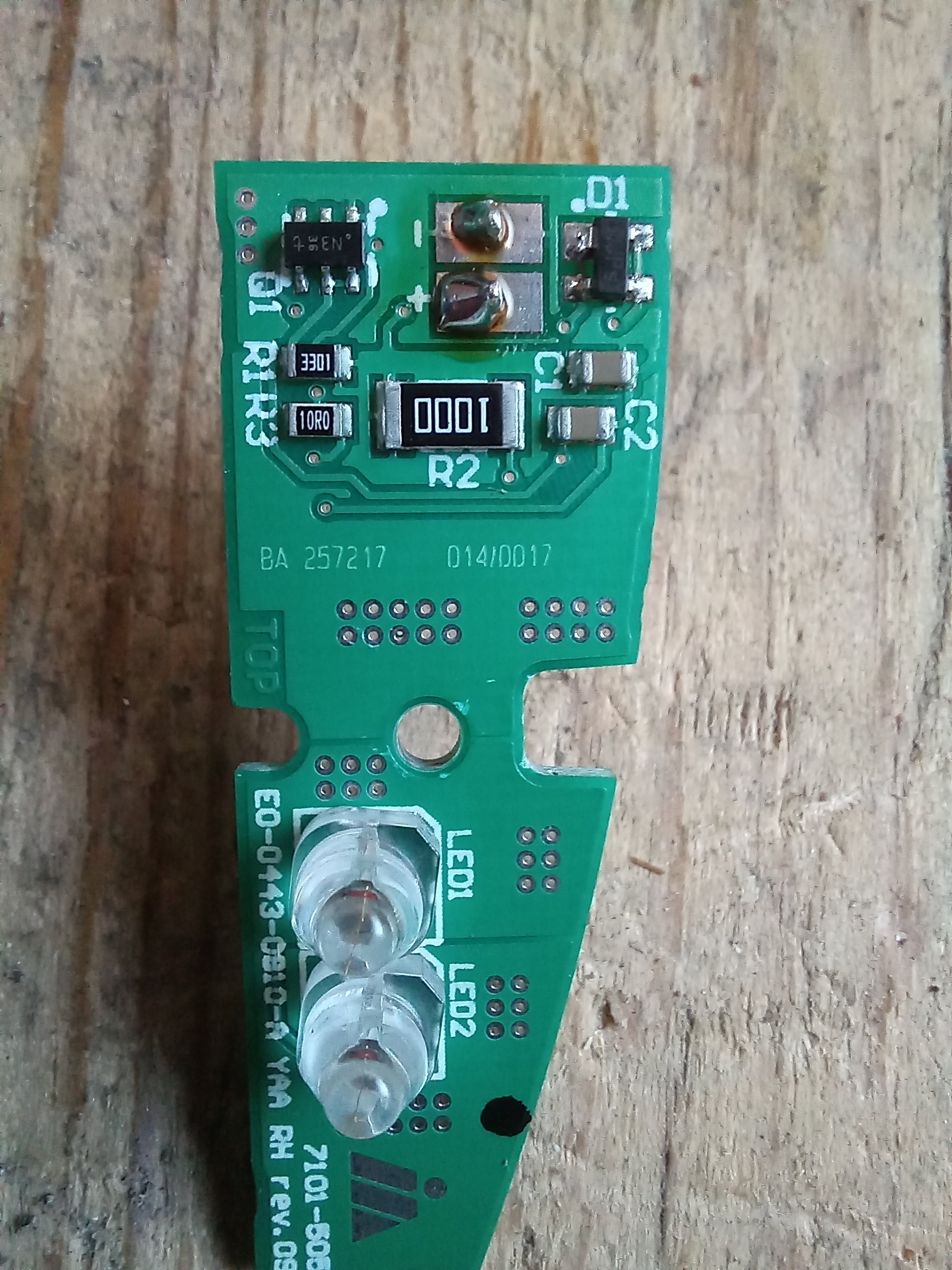

Всем привет!
А есть на форуме электронщики ?
В общем разобрал я зеркало, добрался до внутренностей и такие непонятки:левый светодиод не звонить,правый звонится, но если подать 12в на разъём не горит не один, причём на правый приходит 10,5в на левый ничего не
