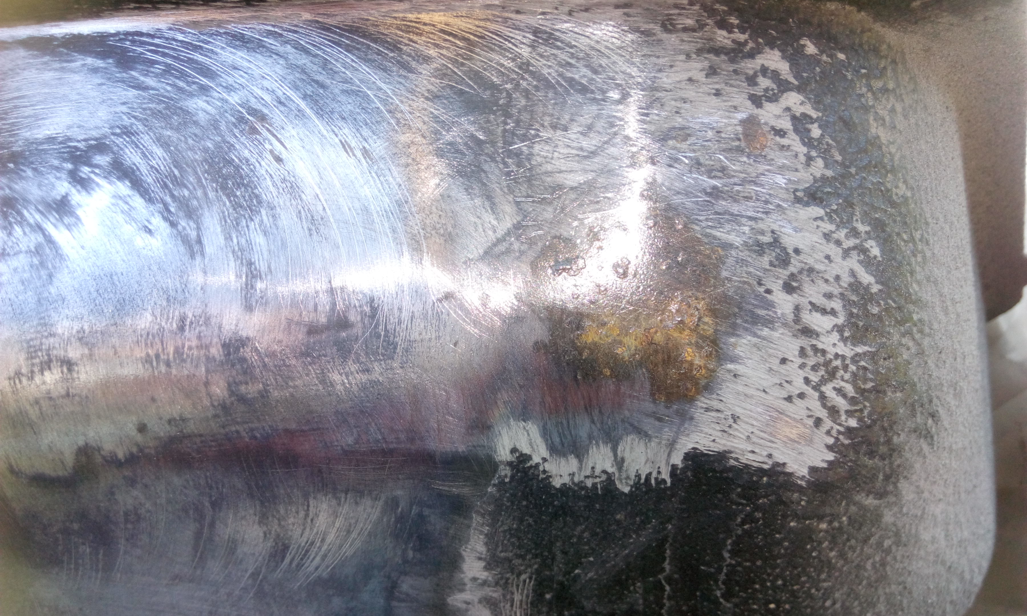

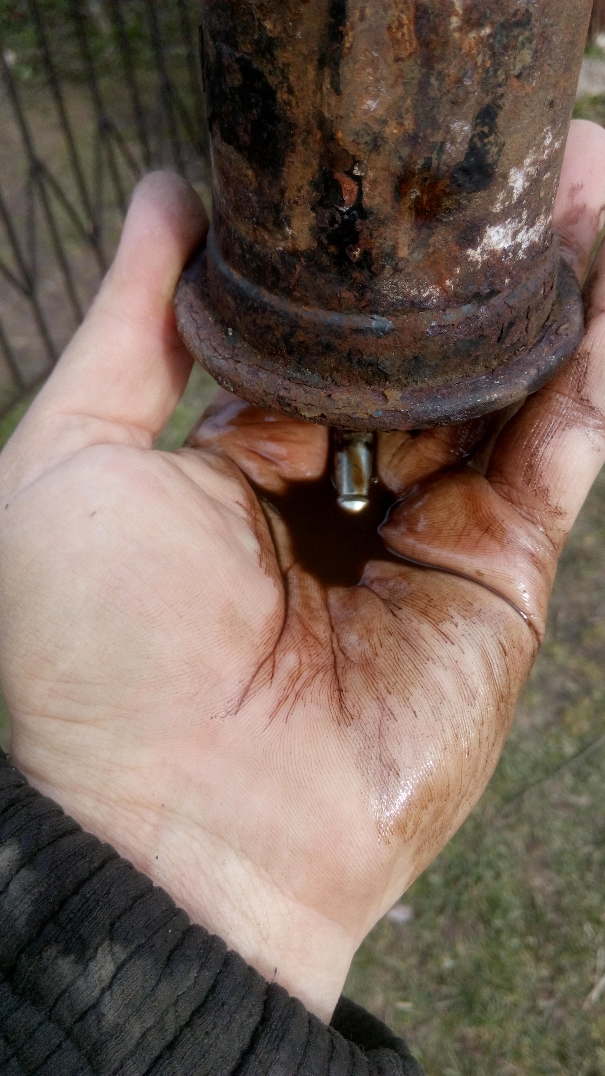

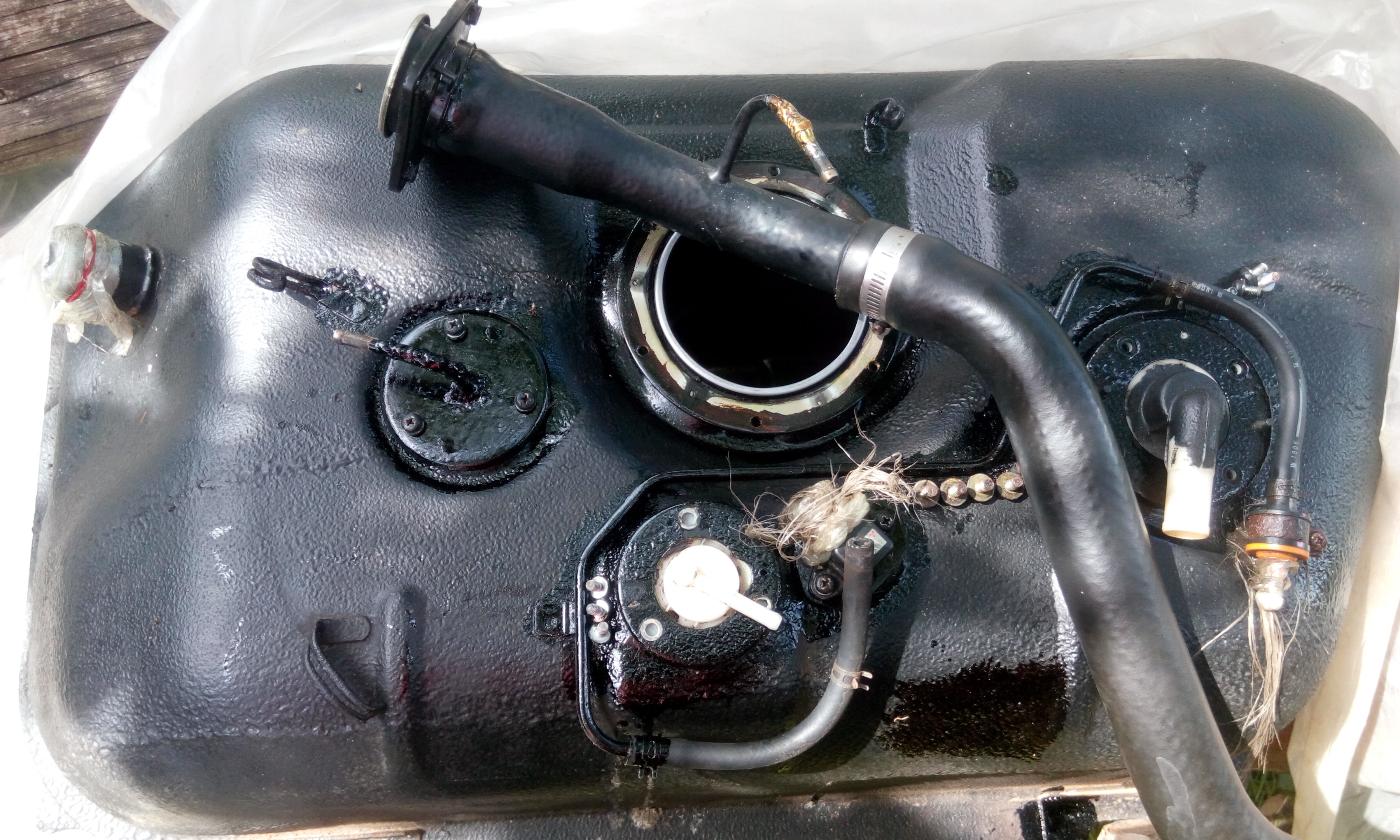

причин может быть много - от сквозной ржавчины в баке, сгнили трубки. шланги, хомуты....прокладка пробки бака, сопун.....и тд....надо лесть смотреть.
свой снимал когда менял бензонасос....все приводил в порядок.
Под битумом были очаги ржавчины, которые не видно, пока не потечет - шкурил весь и красил
трубки на крышках на ихгибах тоже погнили до дыр- паял....

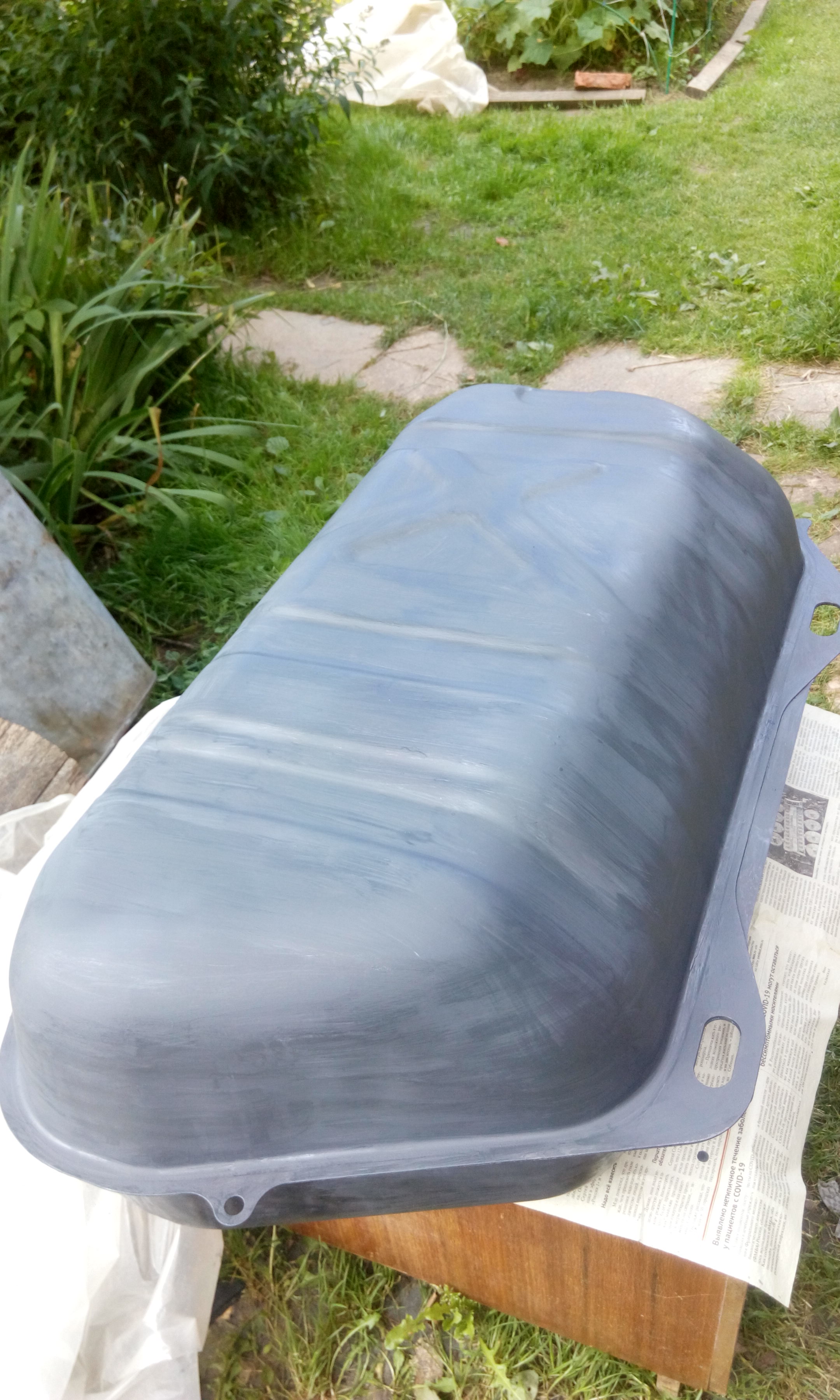

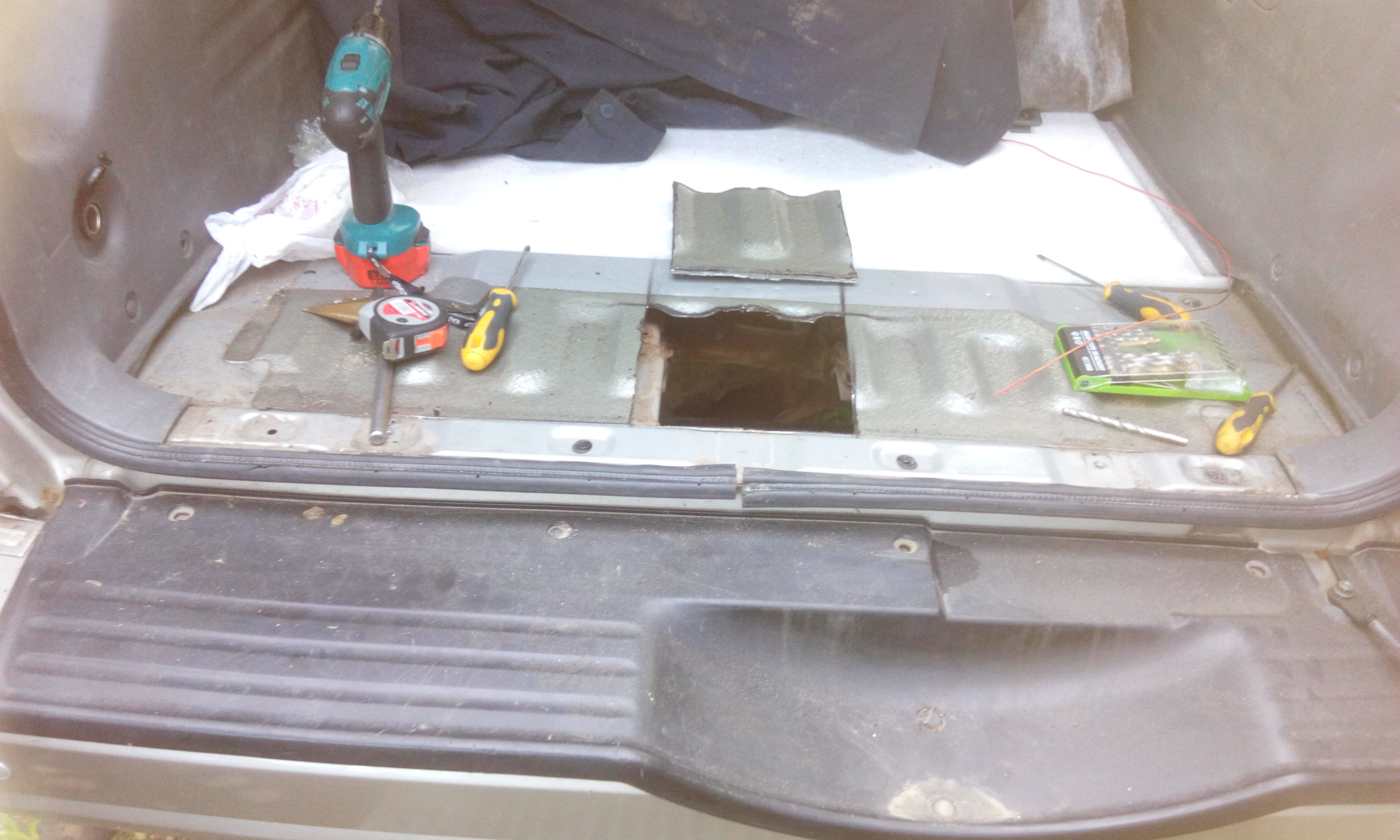

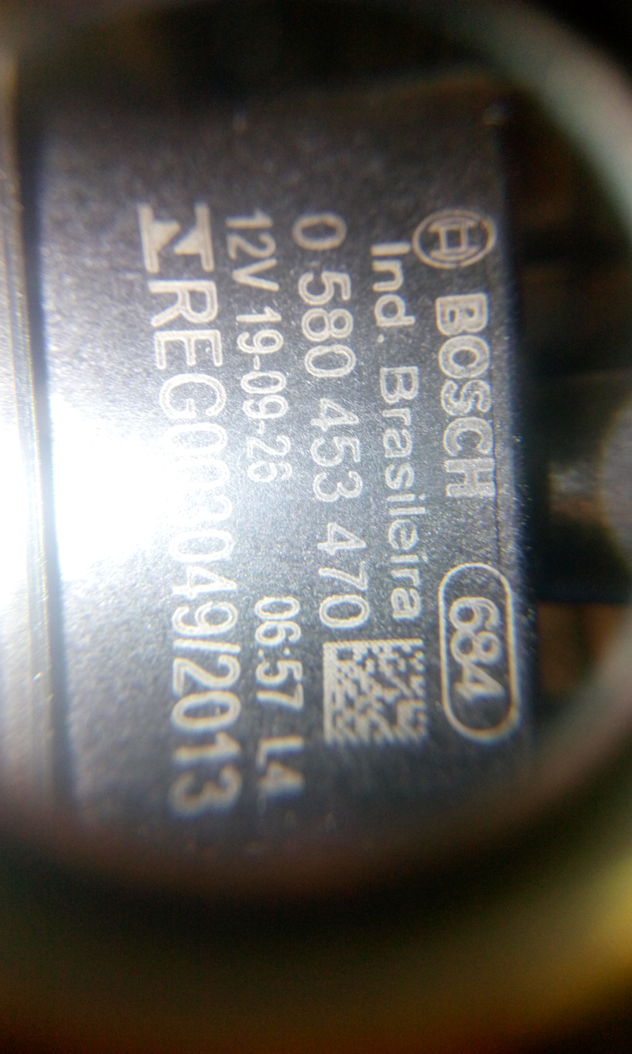

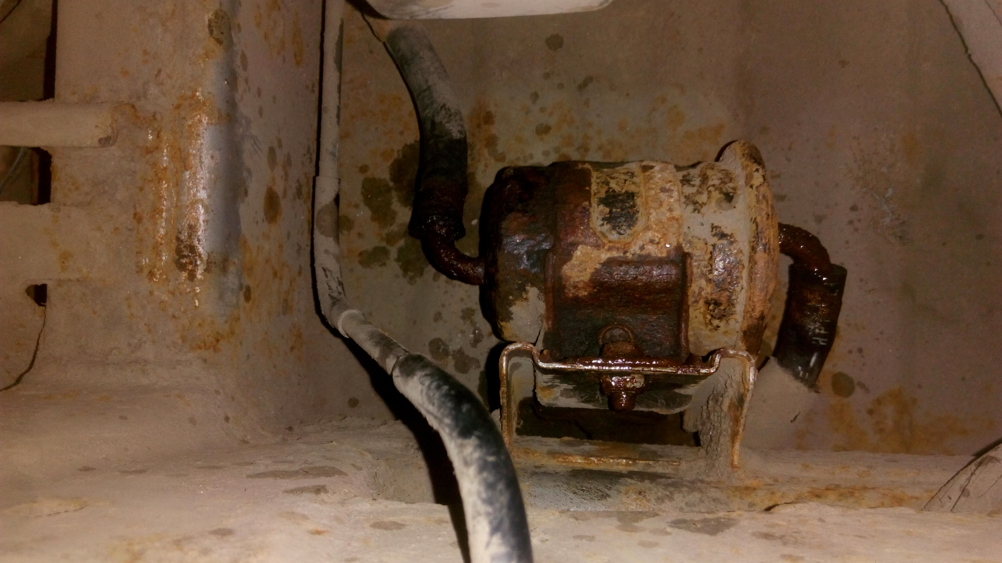

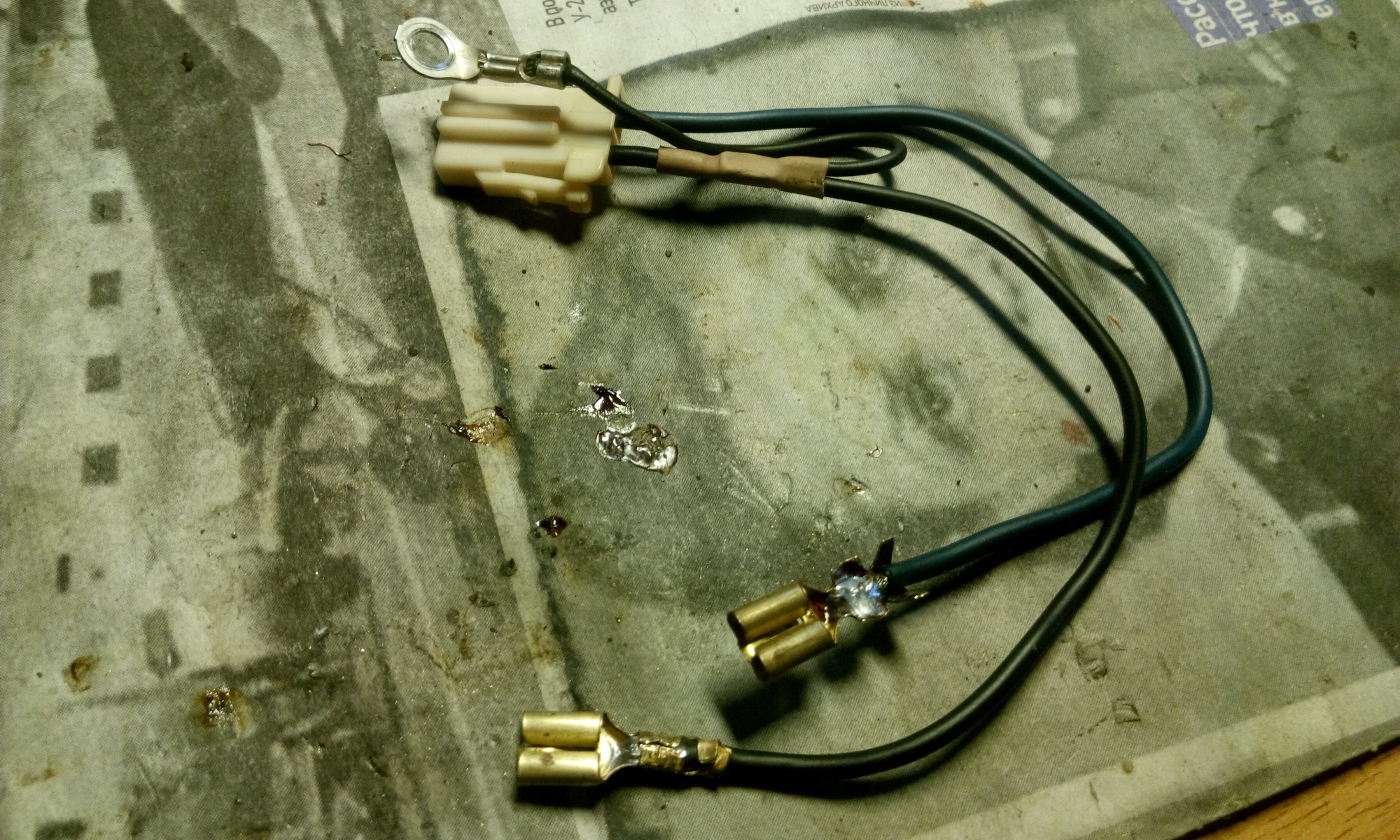

терпения.....)))) раз полез- обрати внимание на фильтры и шланги....мои были ус....тые, и приехал насос. менял на бош. сетку мыл. провода под насос бош паял.... бак по месту контакта с лентами и у проушин ......

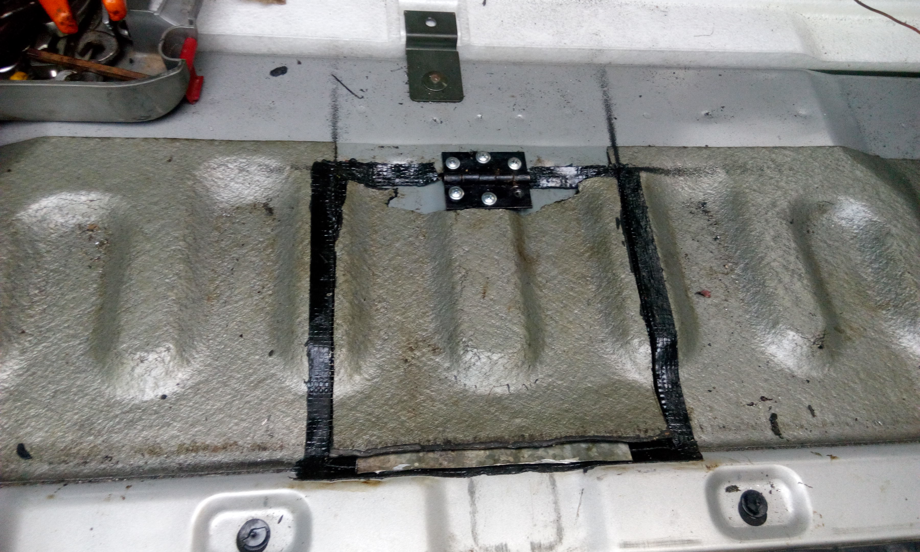

в баке г...не много но было и налет "смолы" внутри бака у меня был - мыл(женкие тонкие руки рядом будут полезны)))). ленты шкурил, красил....потом все вымазал пушсалом при установке...и окошко пропилил шоб к насосу без съема бака... там будет что поделать))))
