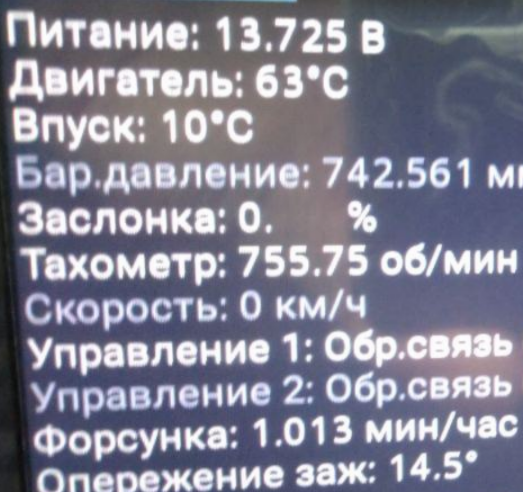

Сегодня при отсоединении MAF не завелась. Замерил напряжение через иголку, приблизительно 0,678 В при включенном зажигании.
А в SZ не увидел вольты для MAF в полном экране по двигателю. Вот скрин короткого экрана.

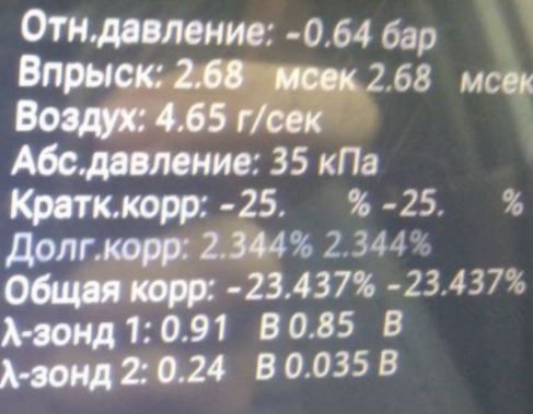

-23% топливной коррекции это ооооочень многооооо
и заслонка (ДПДЗ) не должна показывать 0%
на заводку может влиять
родная неприлично дорого ,но много всякого китайского говна ,хотя и не всё оно работает ,но если повезёт ,то за 1000 р можно поставить и забыть надолго ...
мне повезло со 2 или 3 раза ...))))

заслонка 0 периодически вылазит а потом опять до ~1%/ у себя тоже замечал. скрины вроде уже на теплом моторе. а вот с -23 коррекциями нужно разбираться. почему эбу зарезает топливо до -23. если ошибка по докаталитической лямбте -стоит озадачиться. лямбду проверить можешь на сопротивление нагрева? фишка в крайне неудобном месте. или на фишке эбу

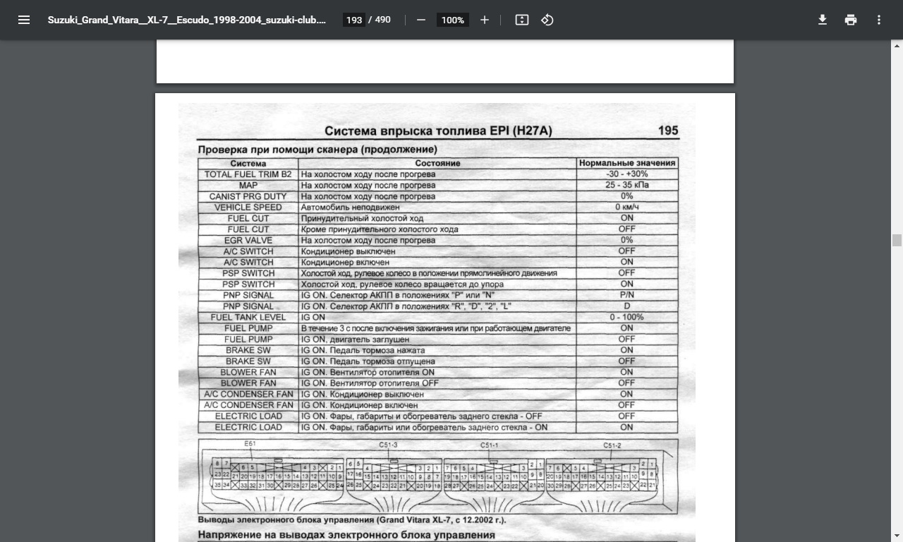

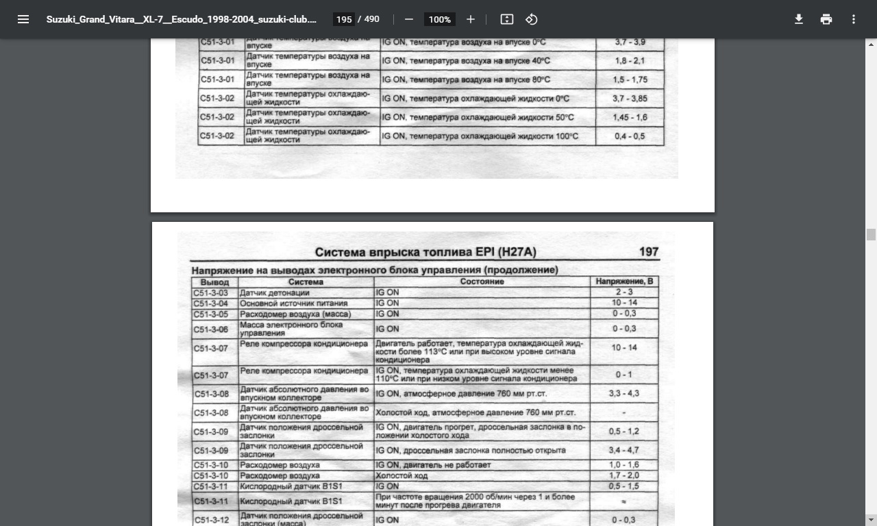

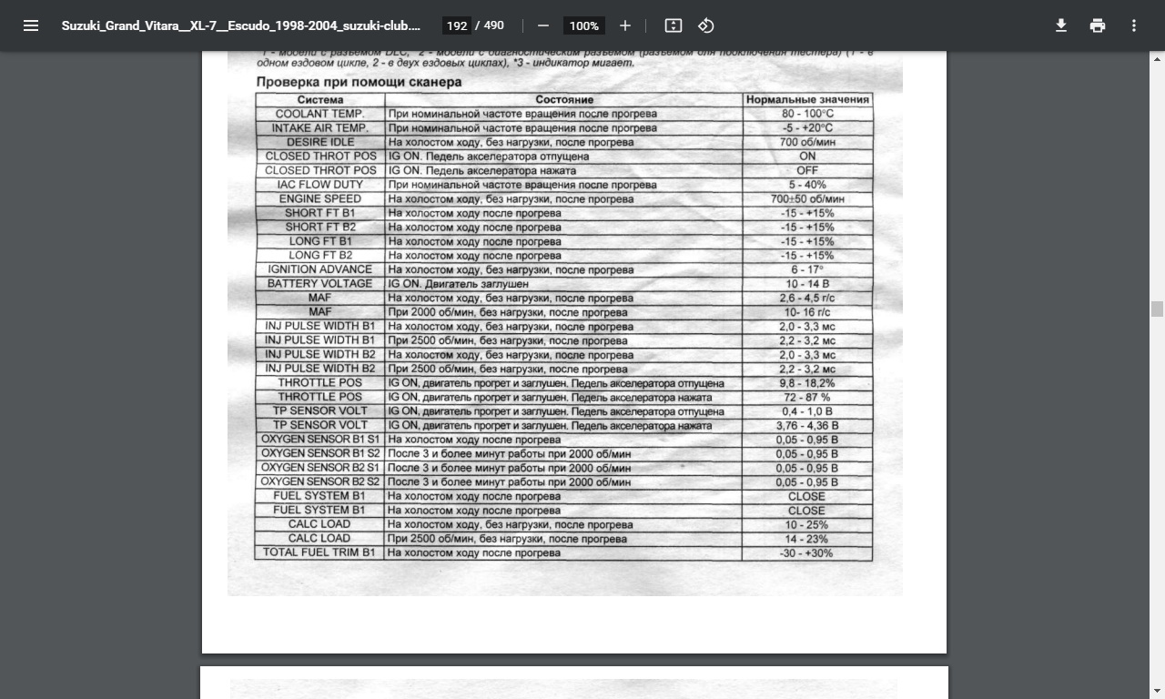

По расходомеру напряжение вроде низковато.вроде он вне допусков по напряжению и расходу.открой мануал и все тестируй как пишут. тогда и к числам можно будет привязяться

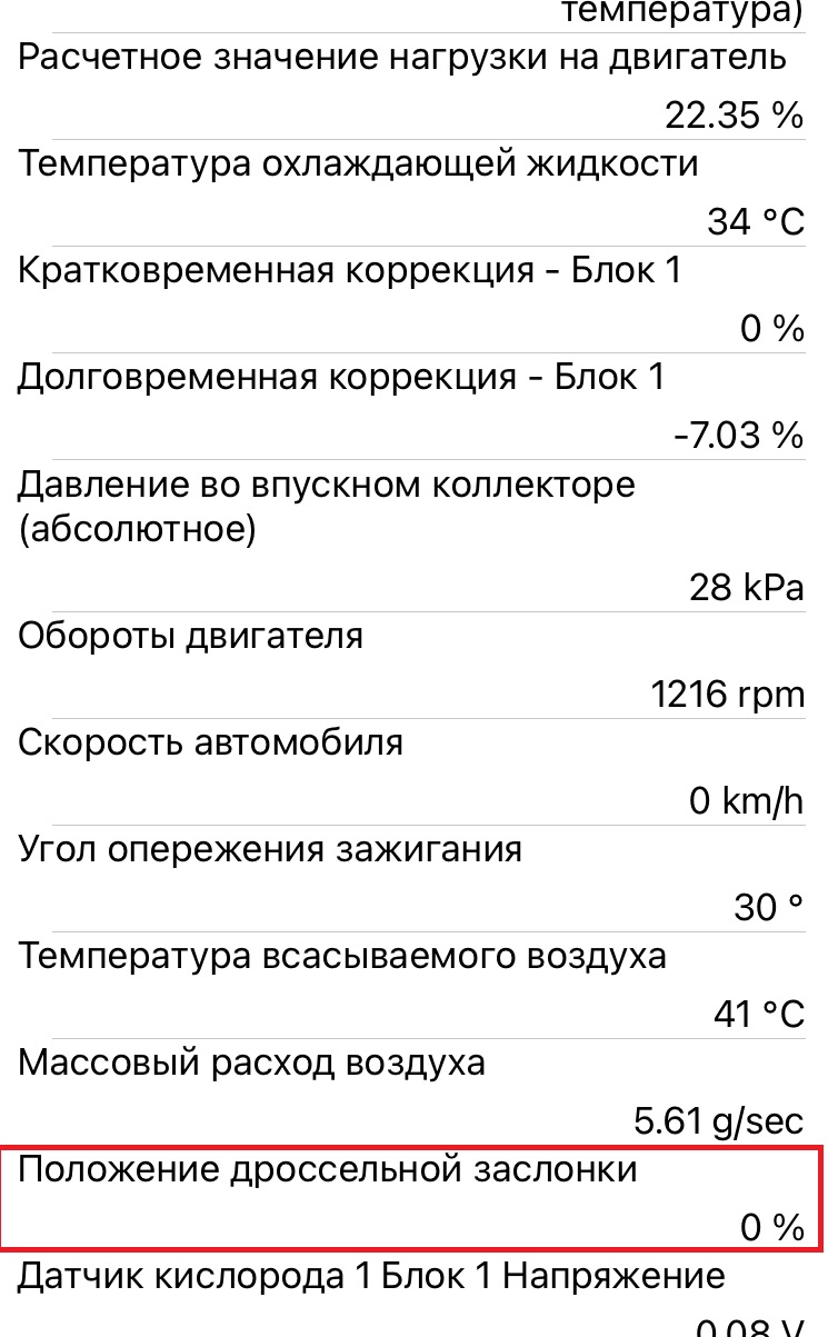

на J20 ДПДЗ на ХХ показывает 0%
на Н27 на хх ,если не ошибаюсь ,ок15% ,но это не точно ,но точно не 0 ...))))
лямбда (ДК) при заводке не работает ,но -23 коррекция показывает ,что где то что то ....

про лямбду при заводке согласен, что не участвует, но озадачится стоит. у riphkin
может быть несколько бед.
недавно записывал видео, тут видно что периодически 0 на дпдз проскакивает https://disk.yandex.ru/i/7e9FenPqFgSrAA

Не путайте датчик положения дроссельной заслонки и клапан холостого хода. Если первый при отпущенной педали ДОЛЖЕН показывать 0%, то клапан холостого хода на холостых оборотах должен быть в диапазоне 25-35% в зависимости от температуры. А с таким минусом по коррекции при устойчивой работе ( без тряски и троения )я бы начал с подсоса воздуха ,а конкретно с клапана вентиляции на левой ГБЦ. Бывает что он очень растрескивается и подсос такой, что может глохнут на холостых
