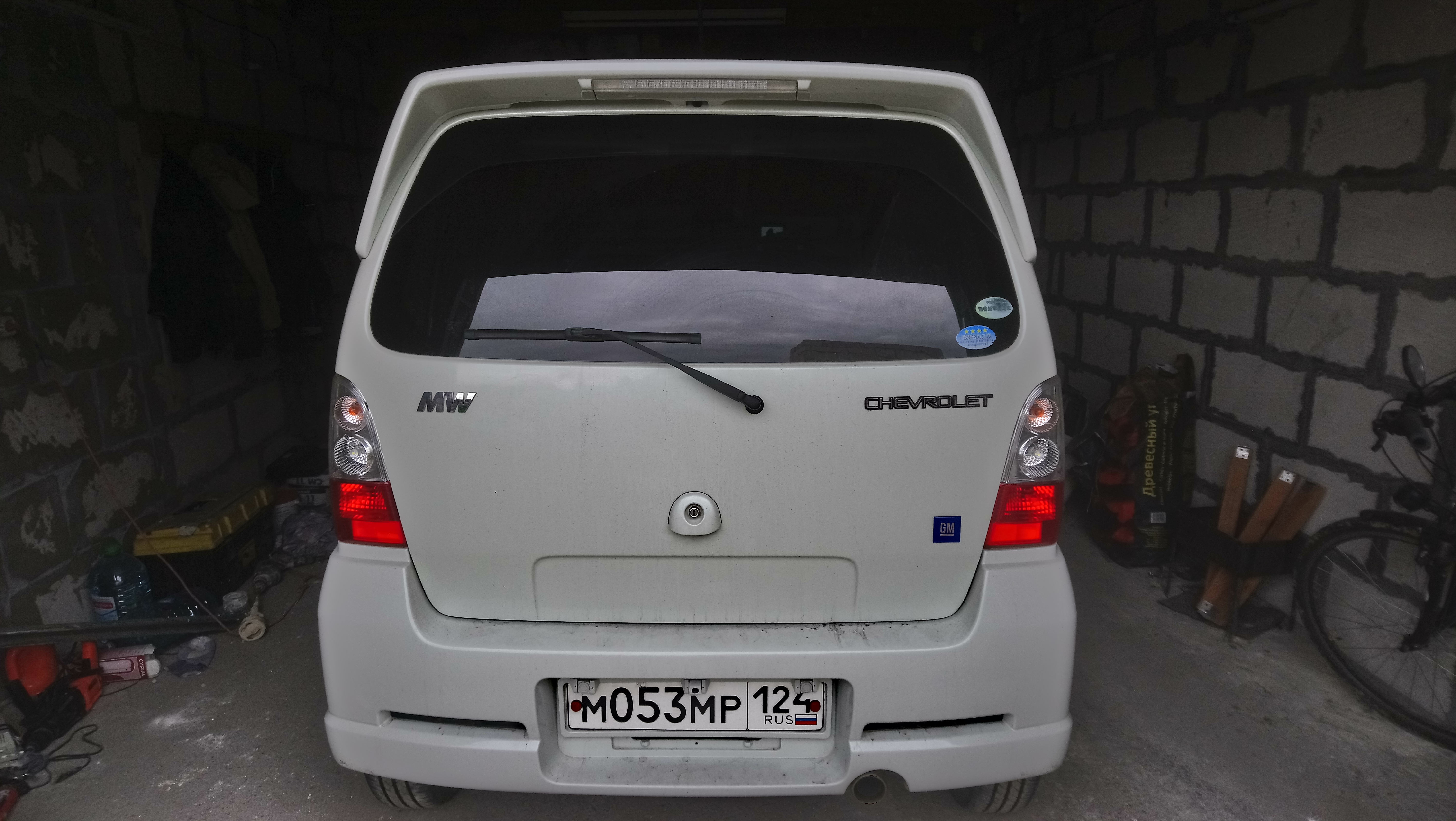

Двери абсолютно одинаковы. Если есть сомнения могу померить, у меня дверь со спойлером.
Chevrolet MW, 2008 г.в., ME34S, М13А VVT-I, АККП, 2WD
nait140
19 Июнь 2015
519
132
Калининград
Ага, не в ту вкладку написал. Вот такая у меня дверь.
