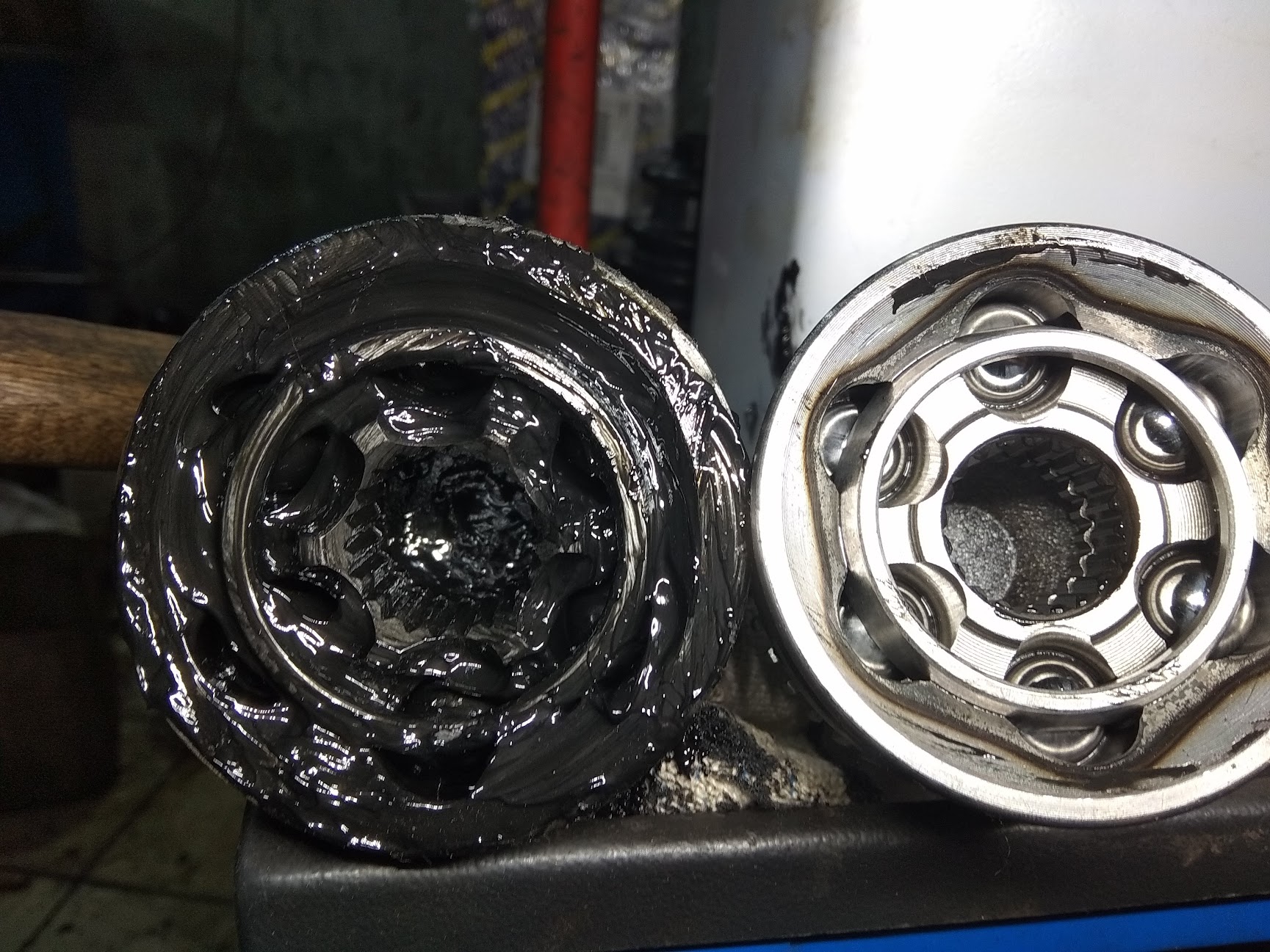

На этот раз я сам пришел в сервис и все пофоткал и замерил.
Теперь я знаю, что на старом шрусе со стороны привода 22 зуба, а диаметр оси привода 24мм.
А в GI-836 20 зубов и внутренний диаметр примерно 22мм, поэтому ось в него точно не влезет.
Общая длина шруса вроде примерно такая же, как у родных.
Помучал сервисы подбора в инете, вроде как должен подойти GSP 857011, хотя его внутренний диаметр не указан. Получается, что привод от сузуки свифт стоит? Попробую его, короче.

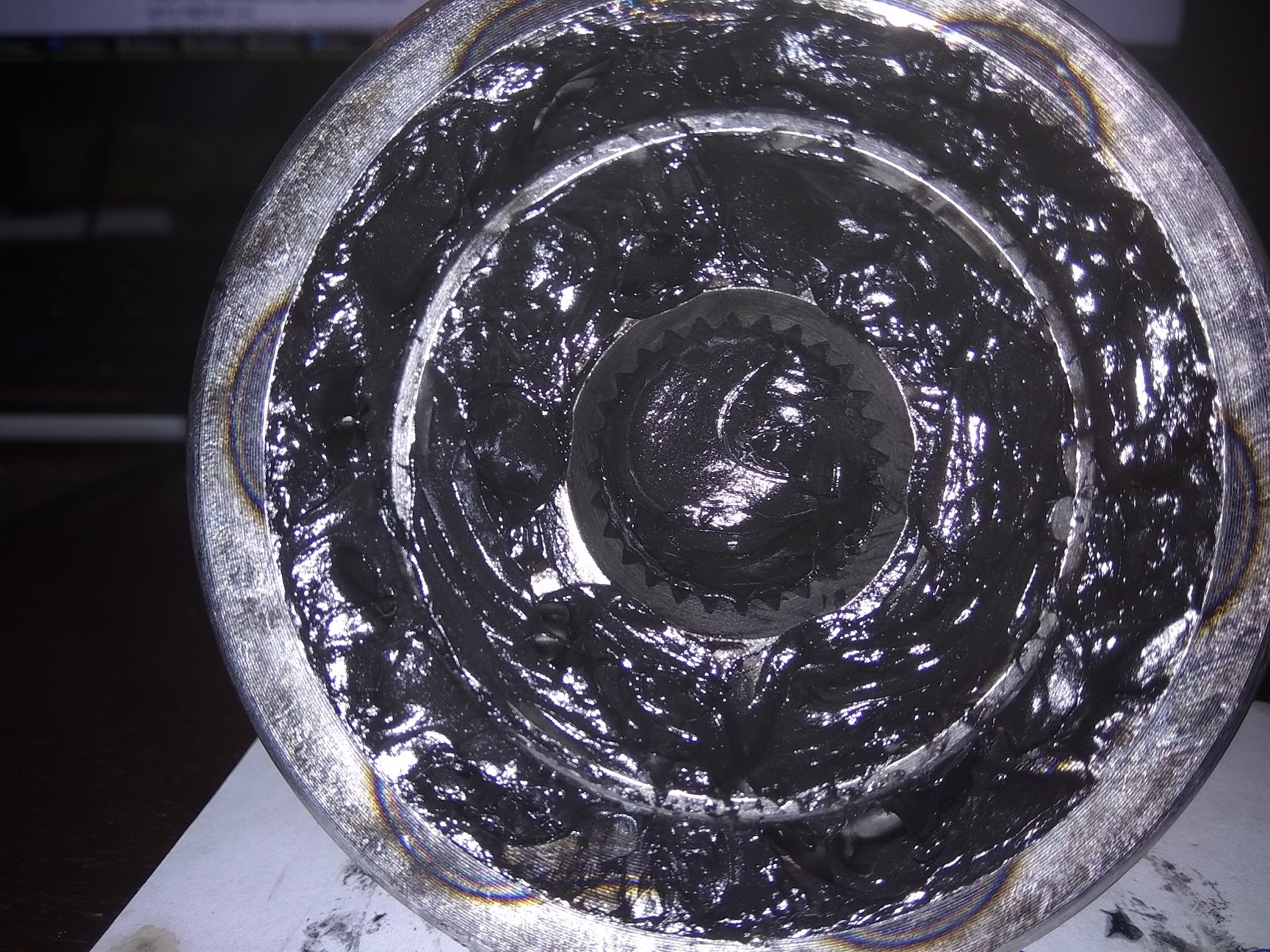

На фото в грязной смазке шрус который сейчас стоит (и хрустит), справа новый GI-836 (который не подошел). К сожалению качество плохое получилось.

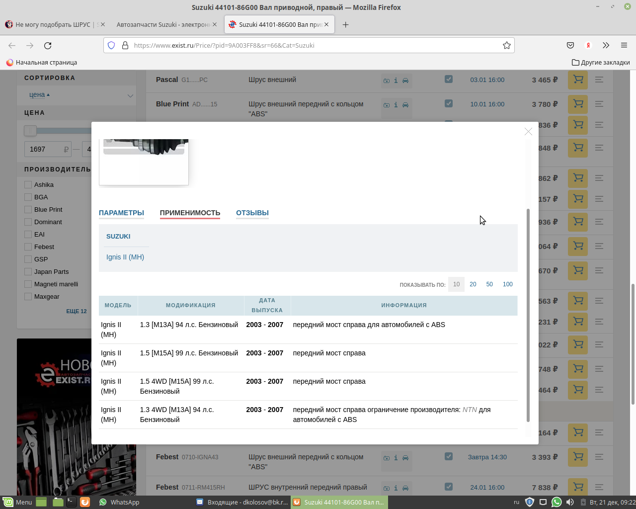

Вот его таблица применимости. Они считают что он подойдет и на 2WD, и на 4WD. Но мы то знаем что они отличаются по длине.
Если посмотреть его параметры то увидим что длина его 632 мм. Однако экзист в качестве замены также предлагает
EAI T68424A1
Приводной вал
И длина его 611 мм. И опять он подходит на любой Игнис. "Где правда брат?"
