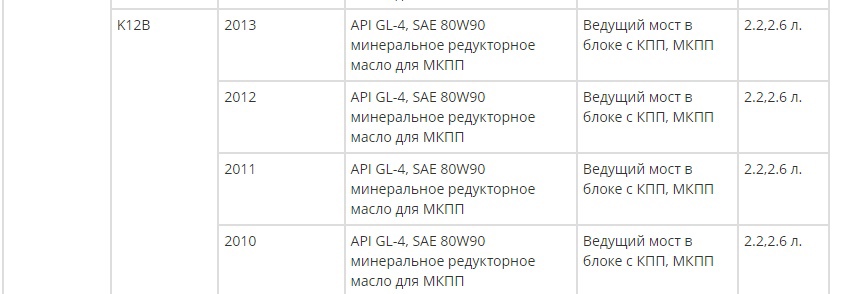

Всем доброго времени суток. Следующая проблема появилась недавно. У меня Splash 2010 года с двигателем K12B и механикой на пять передач. Два дня назад поменял масло в коробке, ибо машина в моей семье эта уже 7 лет и никто никогда в коробке масло не менял. Полазив в интернете, нашёл таблицу с обозначением вязкости нужного масла и купил его. Купил я масло от Газпрома с вязкостью 80W-90 и стандартом GL-4. Вроде всё как и надо, но уже подъехав к дому я заметил проблему. На скорости ниже 20-30 км/ч вторая передача включается очень жёстко, а у лежачего мента включить первую вообще почти нереально. Однако если отпустить педаль сцепы и вновь выжать, то первая влетает мгновенно. Тоже самое и со второй. К слову, такое только на ходу.
В чём же тут проблема? Масло вроде то, что нужно. Может стоит прокачать сцепление? Оно там тоже не первой свежести, хотя передачи до этого включались хорошо.

В сервисе сказали, что сцепление уже кончается, ибо схватывает на самом верху. Масло на нужном уровне, и когда я его прогреваю, то передачи отлично включаются. Проблема, вроде, исчезла, но до того момента, пока масло горячее. В общем, нужно менять сцепление, и при следующей замене масла залить 75W-90. Сказали, что не критично и можно без вреда для коробки ездить пока не начнёт буксовать. Тогда уже нужно сцепу менять, а после и вовсе проблем не будет.
