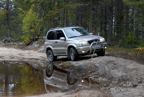

Что-то гудело спереди, внизу - причем, гудело странно: начиналось гудение резко, на выбоине или "лежачем полицейском". Если сбросить скорость до остановки (иногда - просто прилично сбросить скорость) - прекращалось. Но со временем гудело все громче и чаще. Сначала мастера ничего не понимали, и видимо, меняли детали наугад по методу доктора Хауса: задний редуктор, раздатку, сняли и поставили обратно хабы. Только не спрашивайте - зачем :)
Сейчас вынесли вердикт, с их точки зрения, окончательный - передний редуктор, но найти его они не могут.
Я бы поменяла мастеров, но я уже делала это несколько раз, и все без результата. Всегда - по совету знакомых. И всегда машина в ремонтах зависала на месяцы.
Фото прикрепляю. Спасибо, что помогаете! Я не хочу с ним расставаться. VIN JSAFTB03V00214616

у вас европейка и вполне себе прилично выглядит !
ступицы передние не смотрели ?
на Полном Приводе ,я надеюсь ,не ездили по дорогам ?
ну или не "включали Полный Привод осенью и выключали весной" ?
и ХАБов на вашем авто стоять НЕ должно !
НО если они стоят и в отключенном состоянии продолжается гул ,то даже и не думайте про передний редуктор !

Судя по вашим фото, их навыки внедорожной подготовки и восстановления машин могут Вам пригодиться)))
