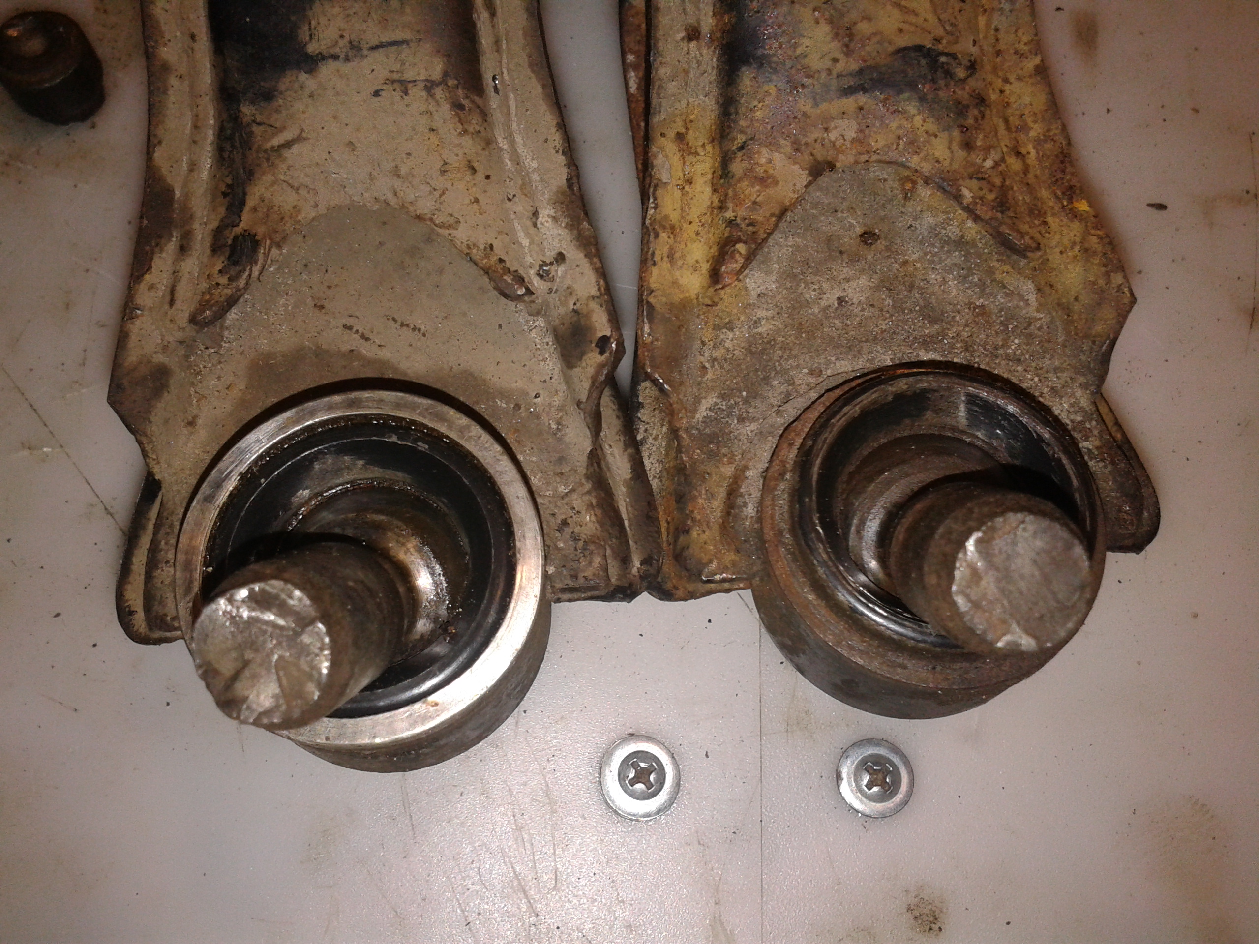

Всем добра. Давайте посоветуемся в следующем...Второй раз ломает (на разных сторонах) пальцы шаровых опор. Соответственно колесо падает внутрь , выдергивается шрус -вытекает масло....повреждается сальник. И второй раз везёт, тихая езда и на повороте. Рычаги матиза фирмы CTR. Посадочное в кулаке разбито но не сильно , на столе огрызок с рычага вставлял зажимает, но немного всё же двигается. Заказываю сейчас кулаки с Хабаровска , но честно говоря куча матизов катается грохочет, такого не наблюдается:confused:

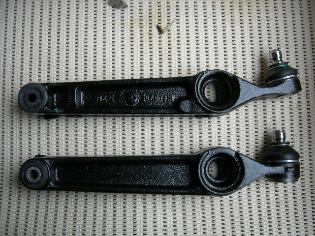

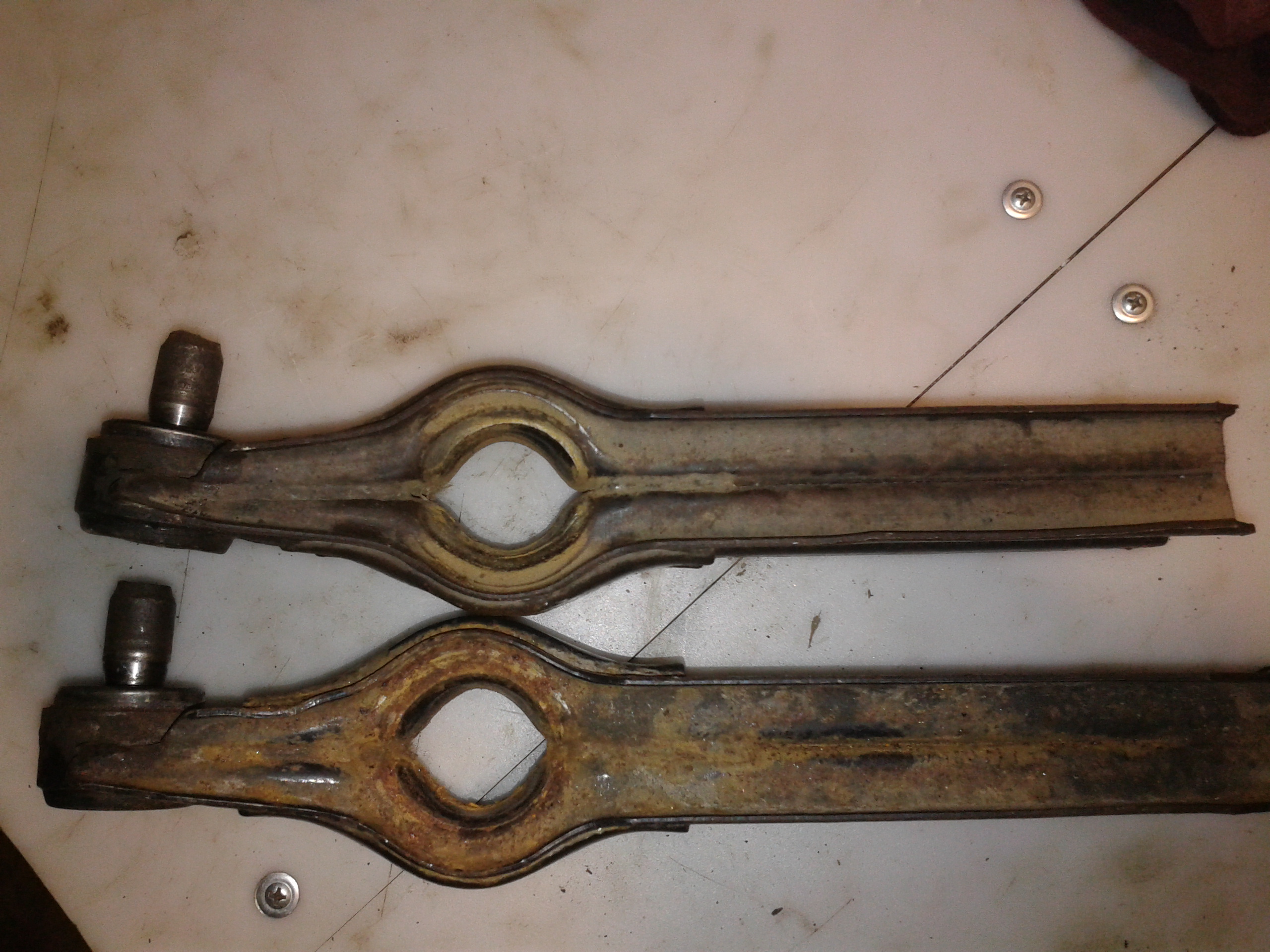

Доброго Дмитрий. Разобрался с этим, вот мои мысли .... Все знаем что на этот автомобильчик (Ignis FH 1.3 00-03 года леворучка) ставятся рычаги маленькие т.е 294.5мм или что то рядом. А у меня поставлены , те что и ставят -от Матиза - они 320мм, верхний болт на 10 мм. Так вот, сняв пыльники я обнаружил что при движении подвески в самую нижнюю точку - не достаточно угла наклона шарнира , и стержень ударяется о корпус +вспомнил что несколько раз что то слышал когда колесо падало в ямку- при движении по неровностям. Конечно вдовесок и чуток подразбито посадочное отверстие шаровой. На фото сломаные два рычага СТР. Вывод для меня однозначный ...рычаги с Матиза не подходят !!! разве что выгнуть чуток (как на рестайле , вторая фотка.На самом деле оч страшноватая ситуация.

Верхний рычаг длинный и загнутый, это от рестайла.
Нижний короткий и прямой от дорестайла. Почему же не ломает?
Такой как у тебя штампованый, я один раз у кого то снял, больше не встречал.
