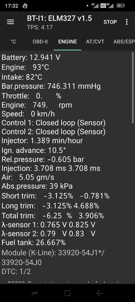

Займусь некропостингом, так же мотор 2.7, при простое в пробке (на улице +32 примерно) температура ОЖ по SZViewer показала 112 (стрелка на приборке была на середине), выключил кондер, включил печь на полную, поддал оборотов на 1500-1800, открыл окна и парился, веника только не хватало))) температура упала до 98, так же на холостых в этот момент обороты падали чуть ниже 650 и помаргивала лампочка масла.
В прошлом году было то же самое но совпало с пробитой прокладкой ГБЦ и я тогда грешил на прокладку, сделал капиталку, промыл полностью систему охлаждения, единственное что не стал в ГБЦ проверять и менять направляйки клапанов и гидрики (их прокачал вручную).
По поводу подсоса воздуха - сомневаюсь что он есть, т.к. мотор после удаления катализаторов мне прошили (удаление каталиков и прошивка были перед капиталкой) и на данный момент расход топлива относительно небольшой, сегодня утром как только загорелась лампочка топлива сразу залил 15 литров 95 бенза и до нового загорания лампочки за день проехал 124км, получается расход 12.1л/100км. Движение было примерно 30км по трассе и остальные 94 по городу.
Подскажите в какую сторону еще смотреть
PS. температура впуска в этот момент была около 85 градусов
PPS. скрин уже когда поток машин стал ехать примерно 5км/ч, темпОЖ уже упала до 93, а впуск еще был 82
PPPS. обычно температура ОЖ в зависимости от режима движения гуляет 88-97
