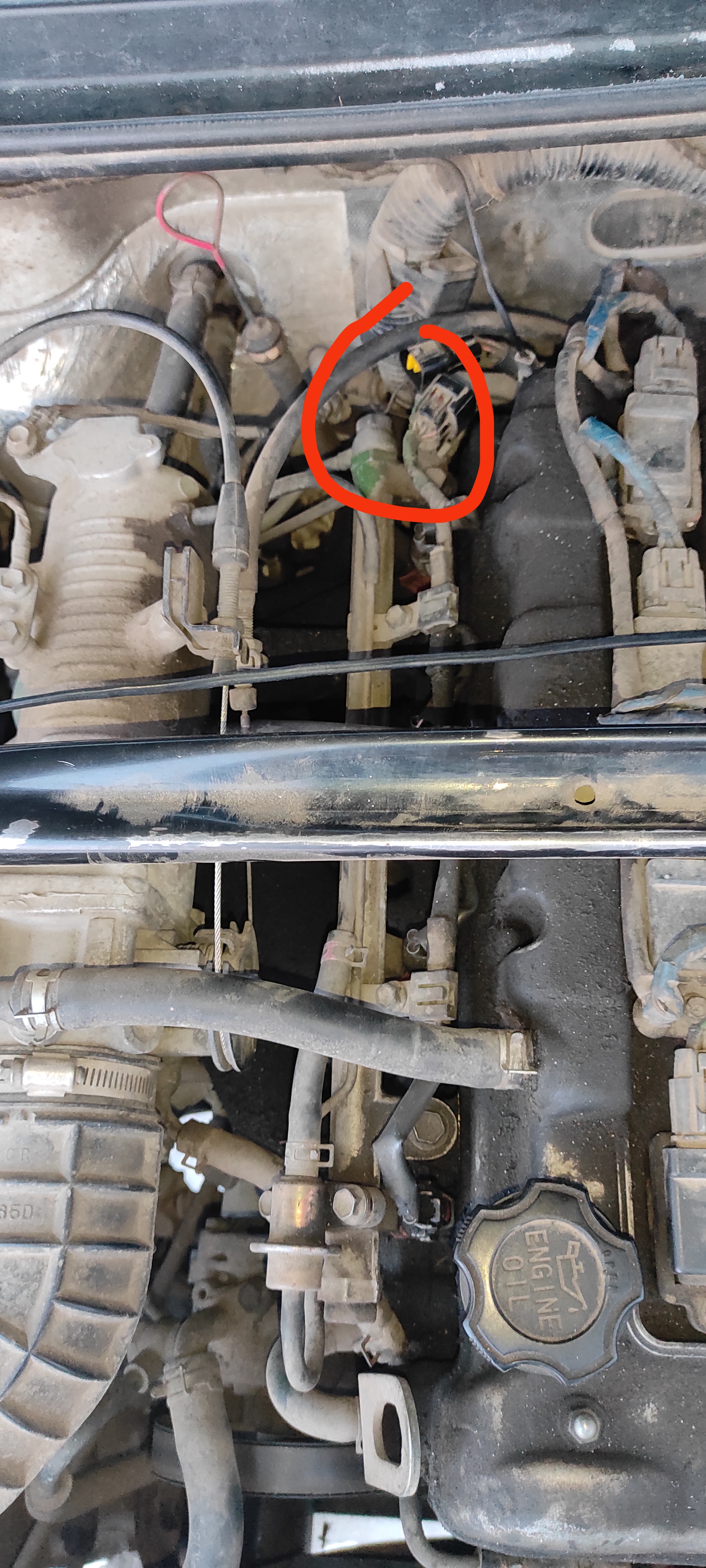

Может с форсунками связано. Я вот заглох на дороге предварительно движёк построил. Снял топливную рампу, показалось что что-то выпало когда подачу откручивал (болт с дырками внутри) на одной стороне со стороны головки шайба осталась, а там не должна быть ещё шайба (уплотнительное кольцо) стоять? Между шлангом подачей (с круглым наболдажником) и рампой должно быть какое-то кольцо, шайба.?
Если упало хрен найдешь, на улице снимал, снег переодически идет.
Да поделюсь как попытался промыть форсунку
Купил карбоклинер, натянул со стороны распылителя форсунки шприц на 3 мл. Трубочку карбоклинера вставил со стороны иглы шприца. Надавил жидкость накачалась в шприц. Взял зарядник от смартфона на 1 ампер, напряжение 5 вольт. Ну и кратковременными прикасаниями к контактам форсунки открывал её, жидкость брызгала. Потом либо я её сжёг либо она была на последнем издыхании, форсунка перестала закрываться, дует и туда и сюда. На выброс короче. В общем не буду играться с остальными форсунками, куплю новые.
