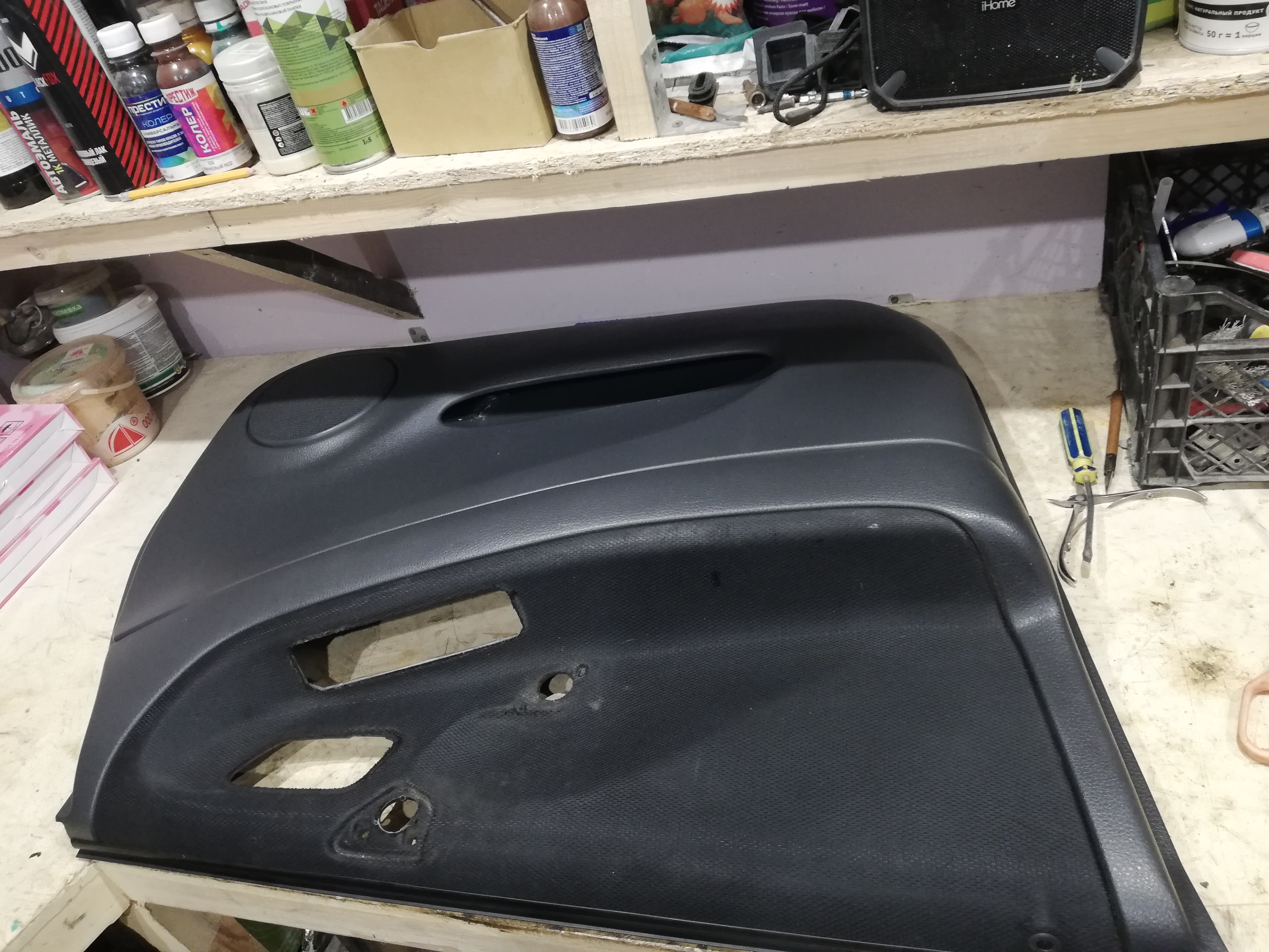

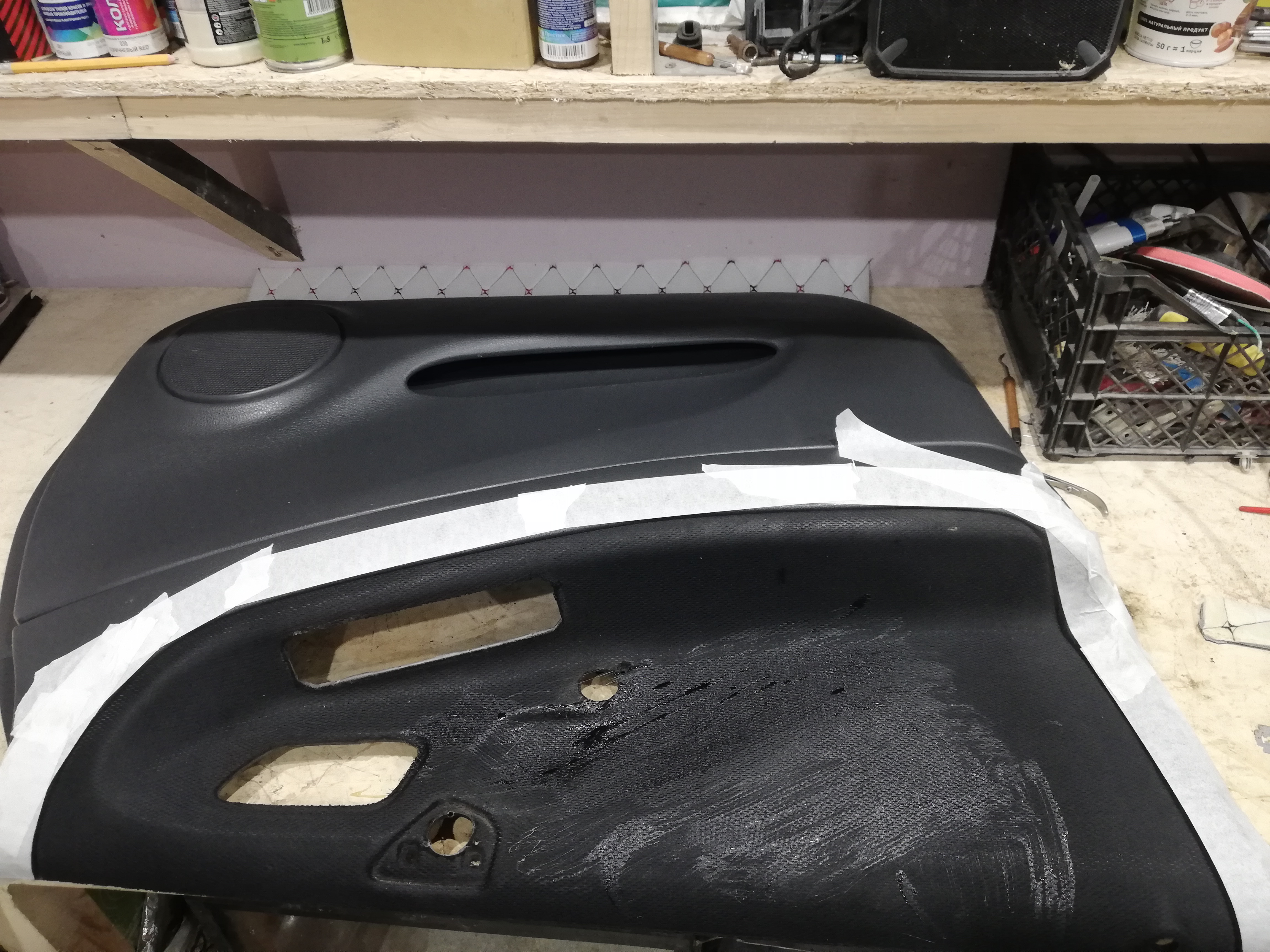

Всем привет, сейчас начало появляться свободное время и я решил заняться внутренним дизайном свой недавно приобретенной SUZUKI LIANA !
Что нужно будет для того чтобы обшить конверты дверей:
1.Экокожа стеганая(Любой материал который вы хотите)

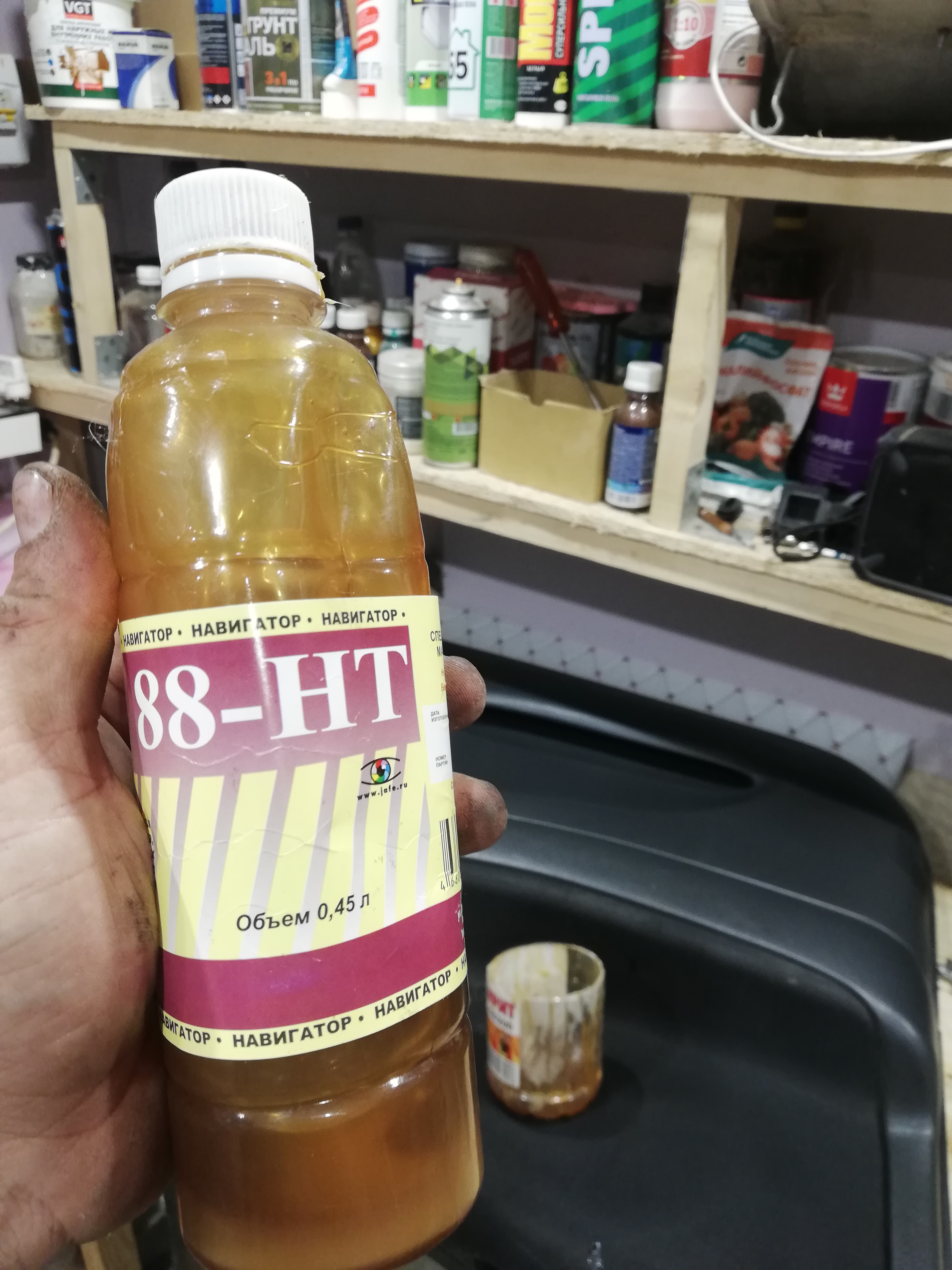

2.Быстросохнущий клей (Для пластик,поролона,ткани)
3.Кисточки
4.Степлер строительный
5.Канцелярский нож
6.Отвертка плоская
7.Швейная машинка(Но это не обязательна)
8.Малярный скотч
9.Ацетон

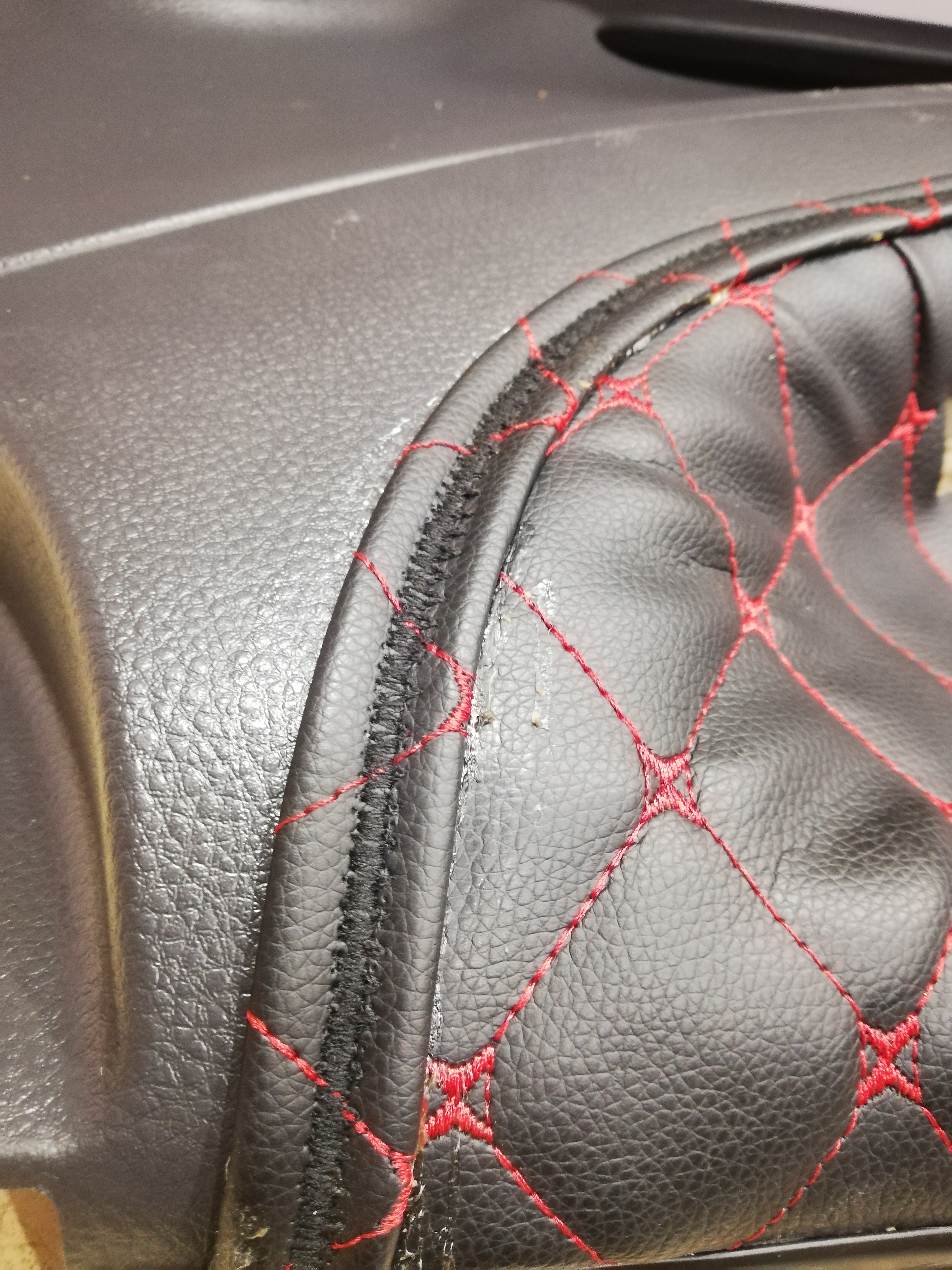

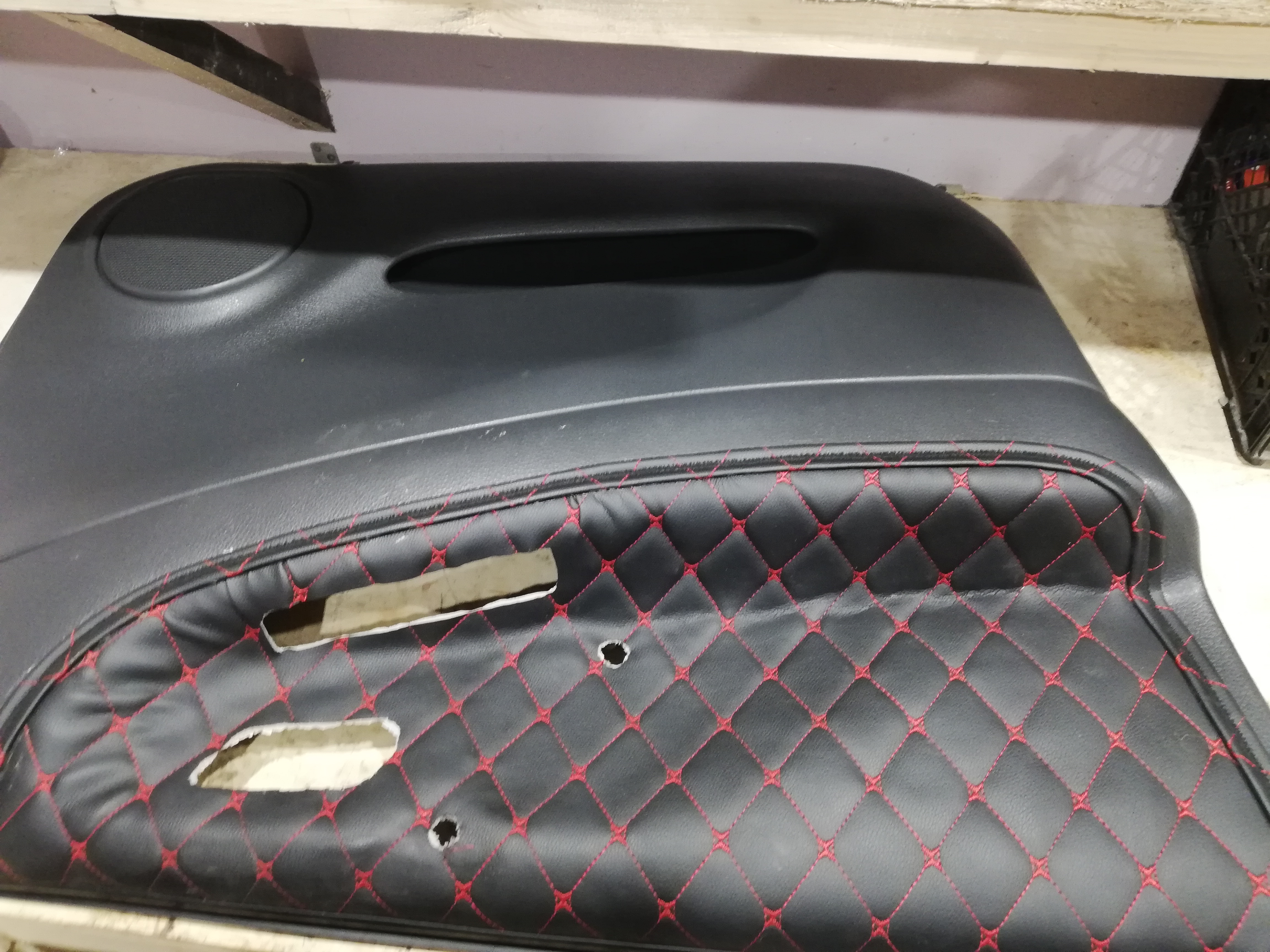

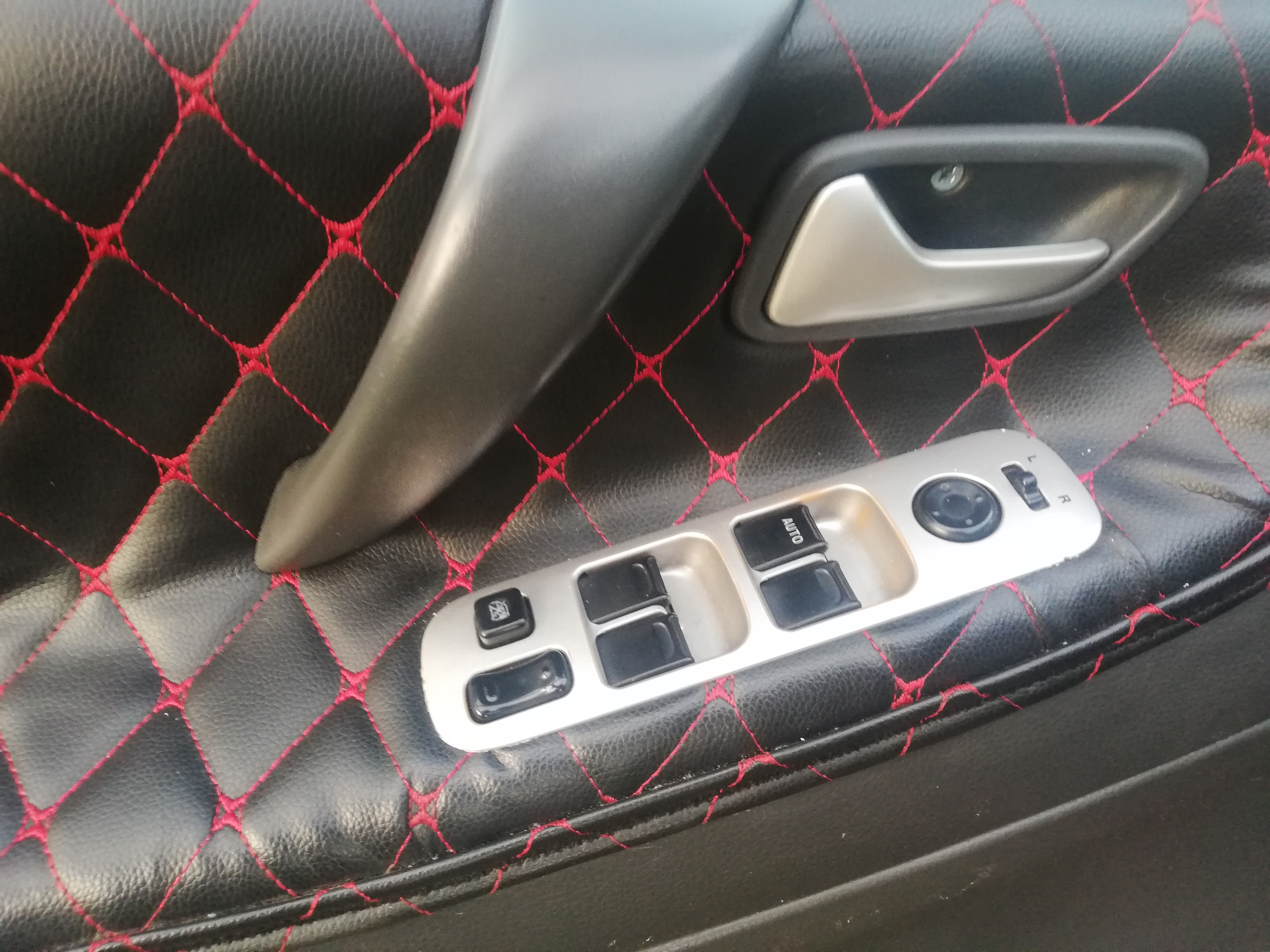

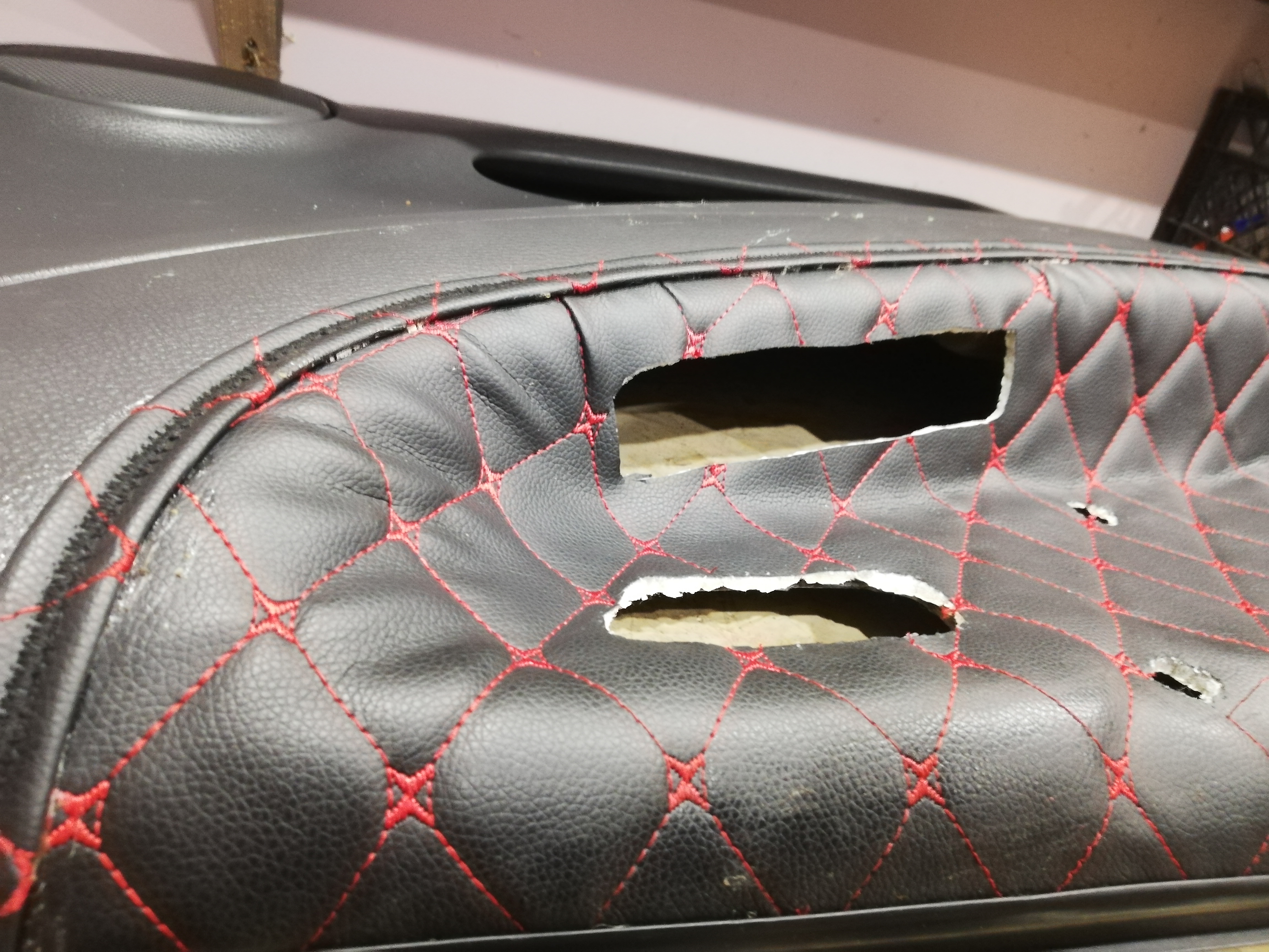

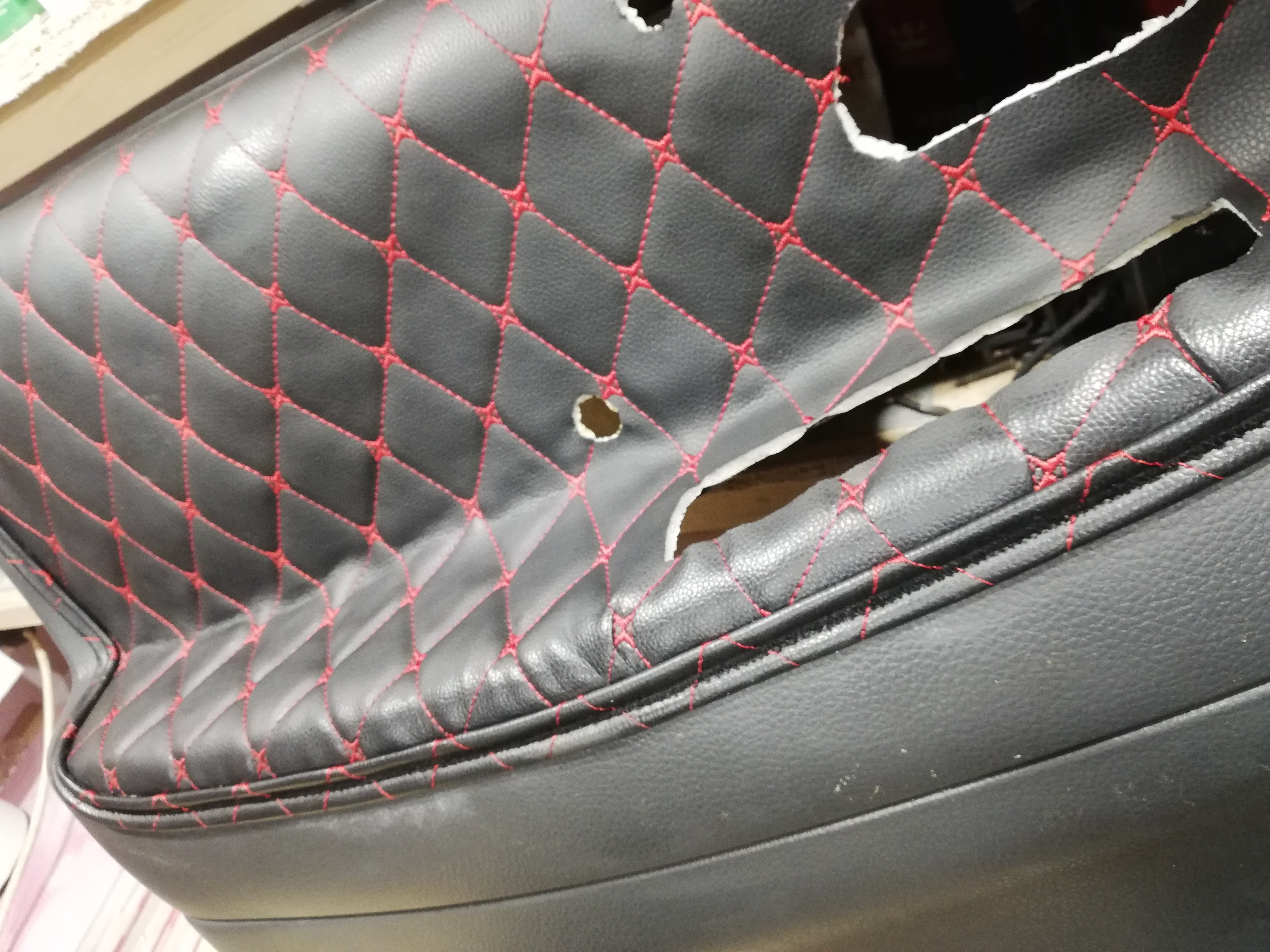

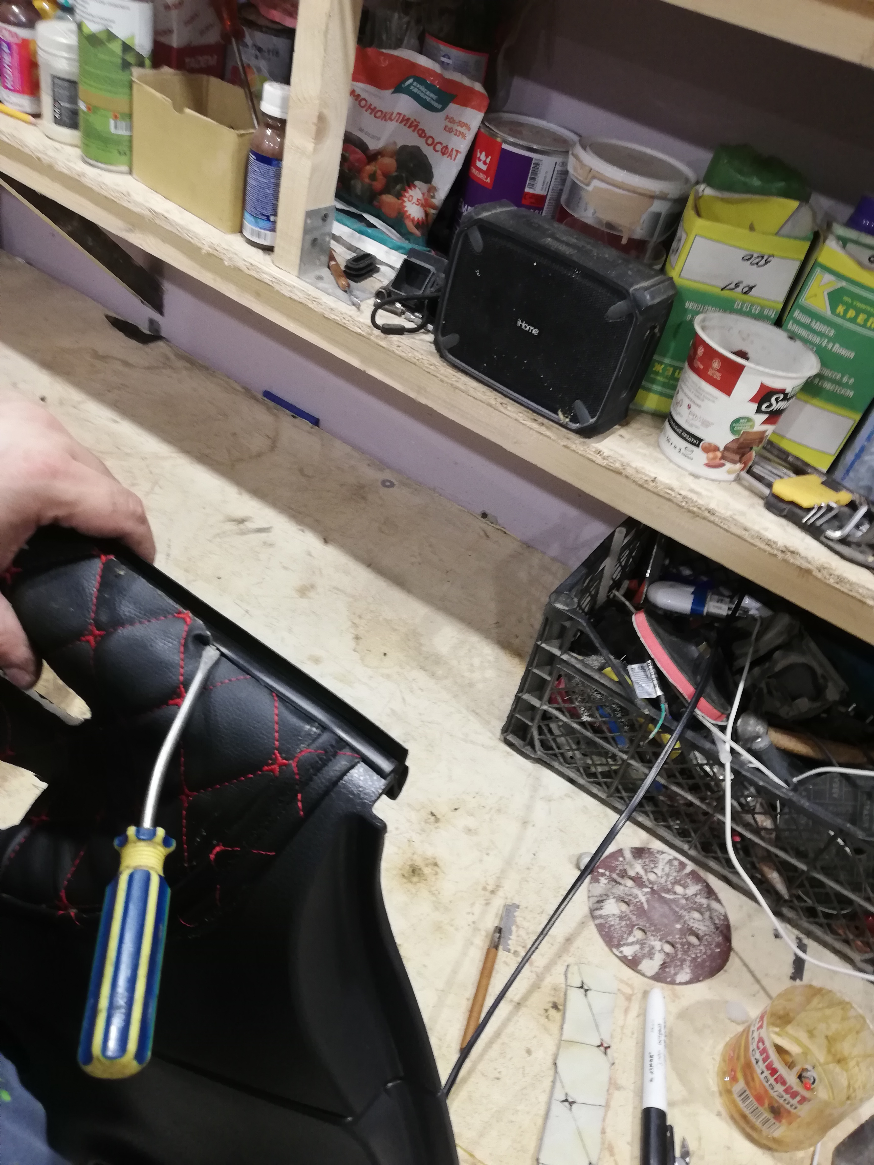

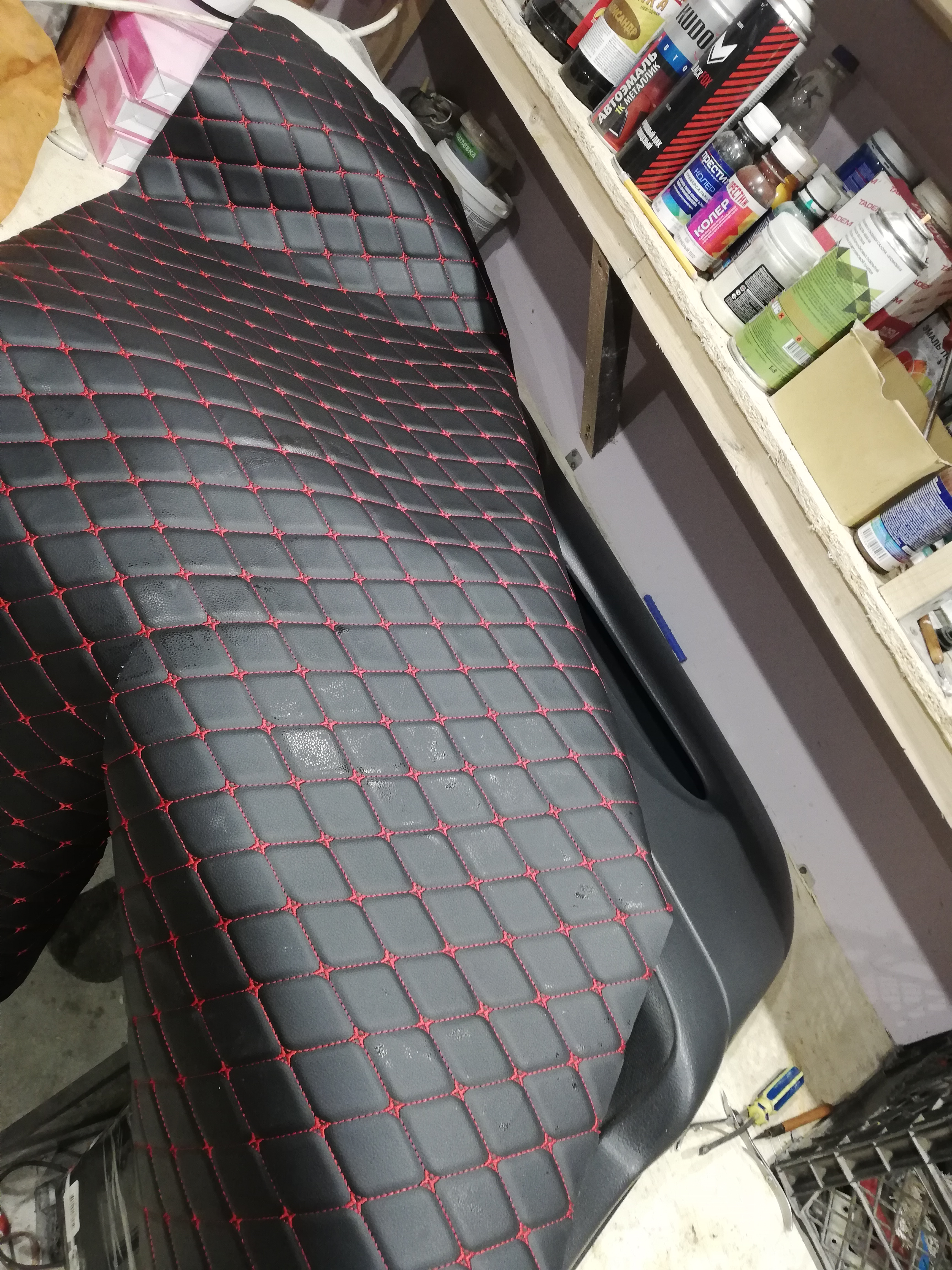

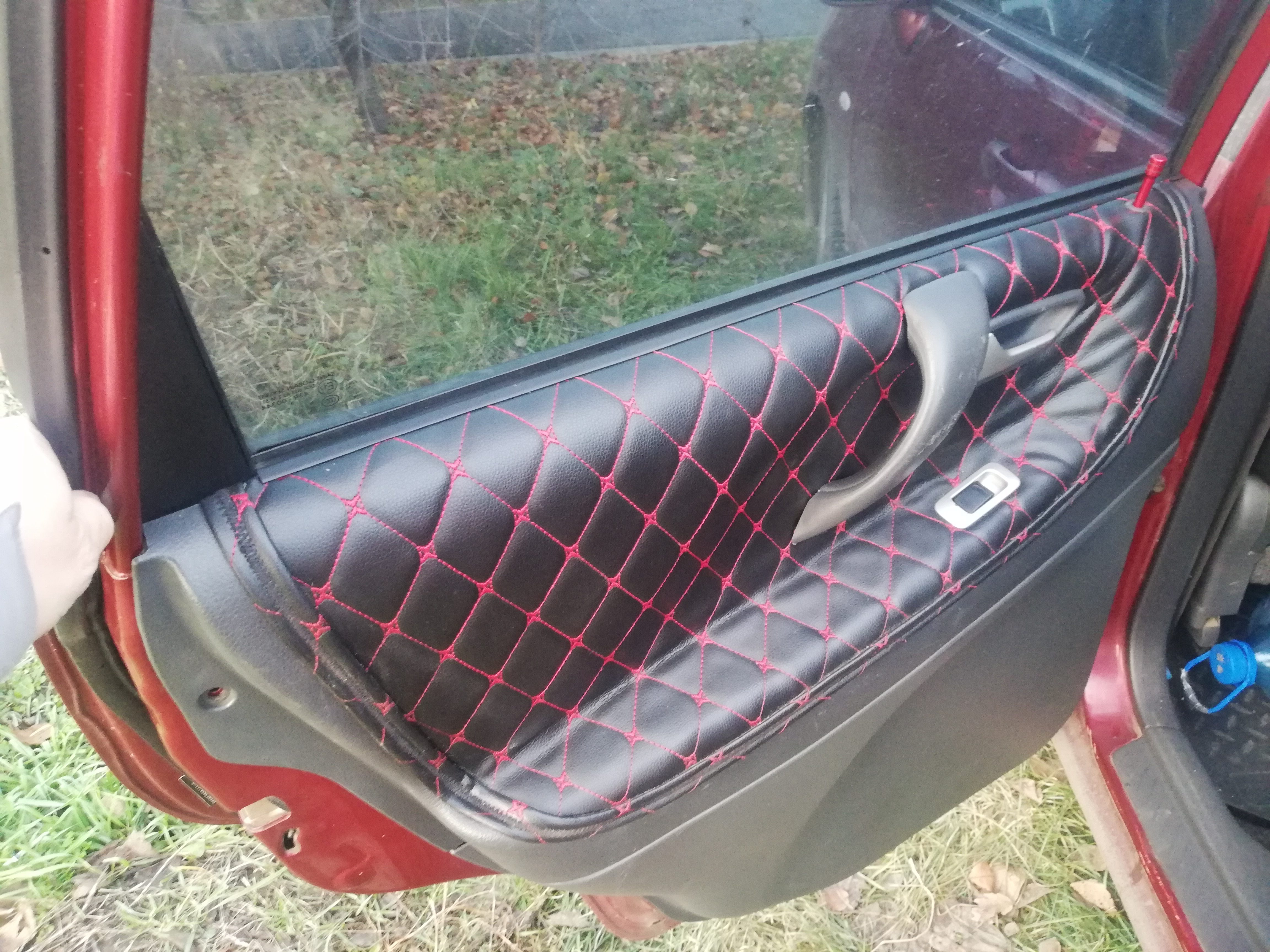

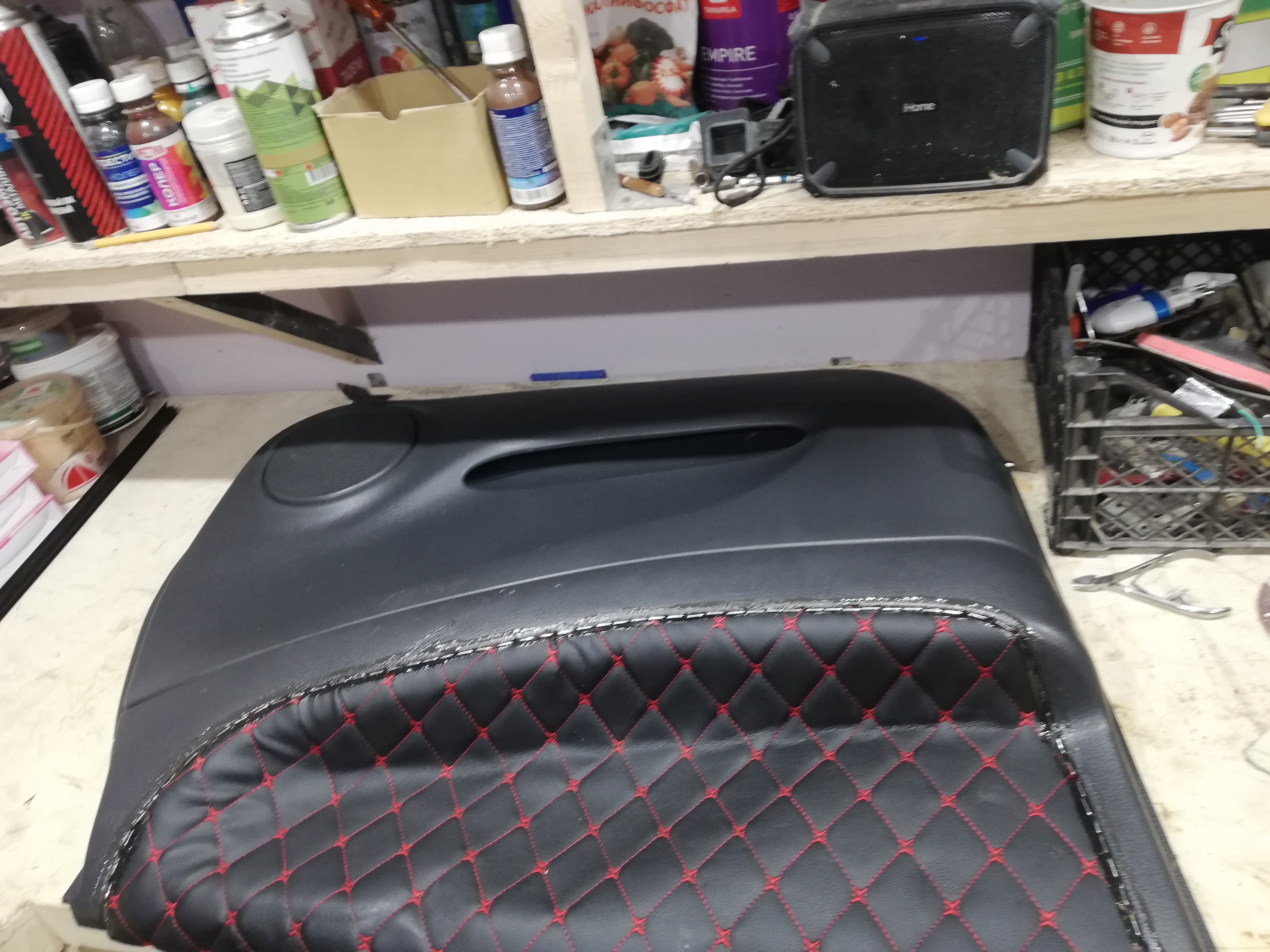

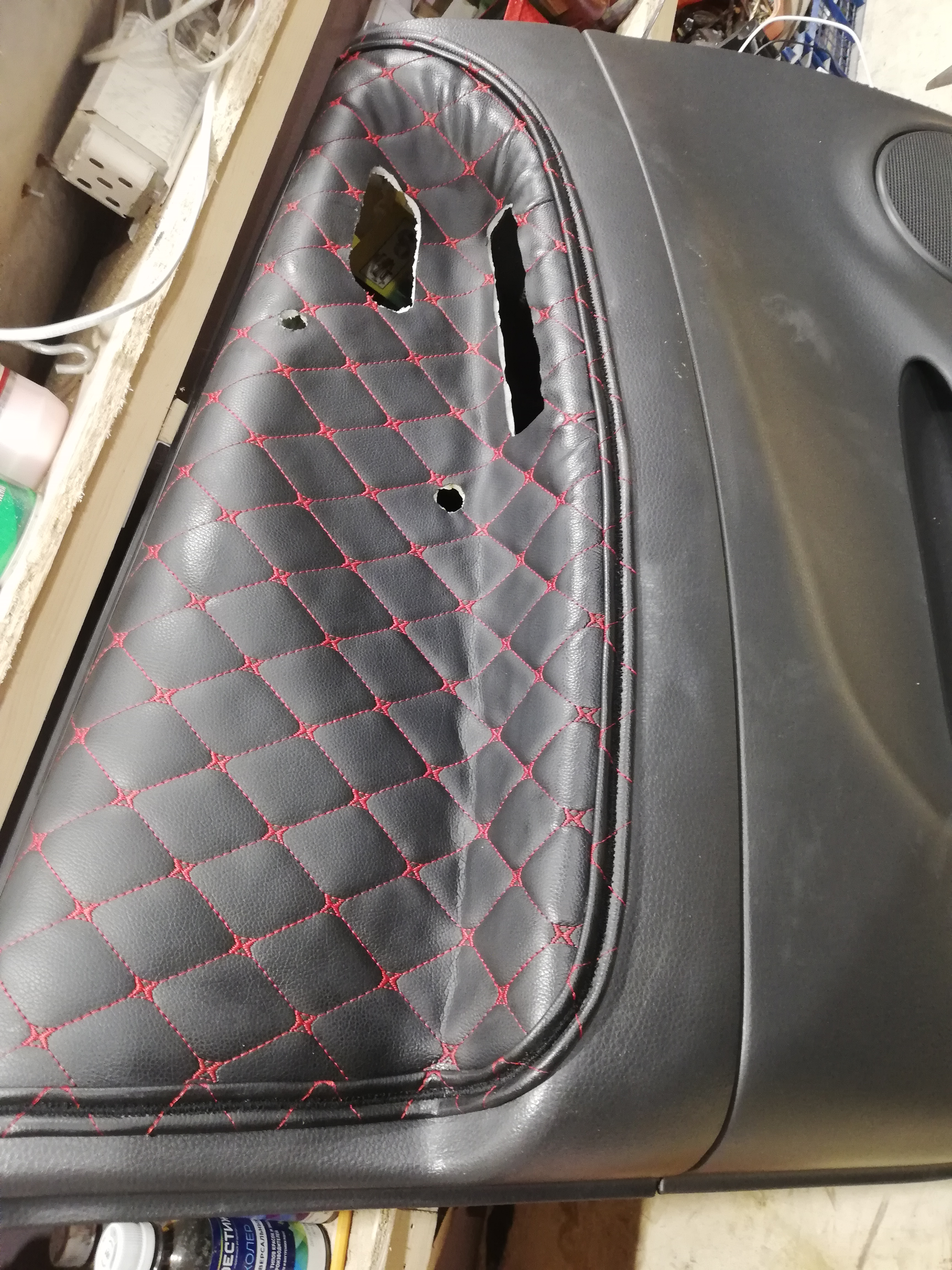

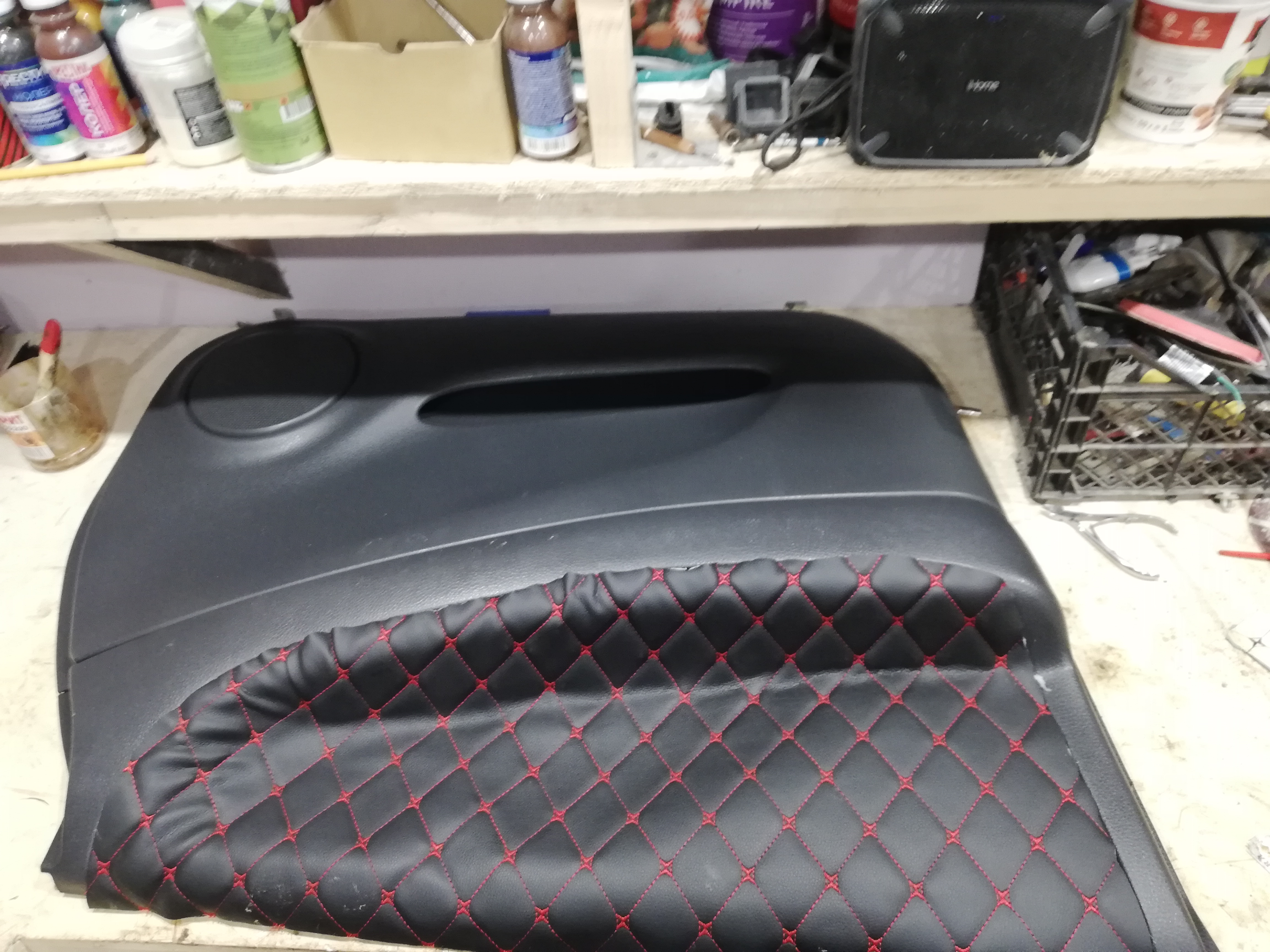

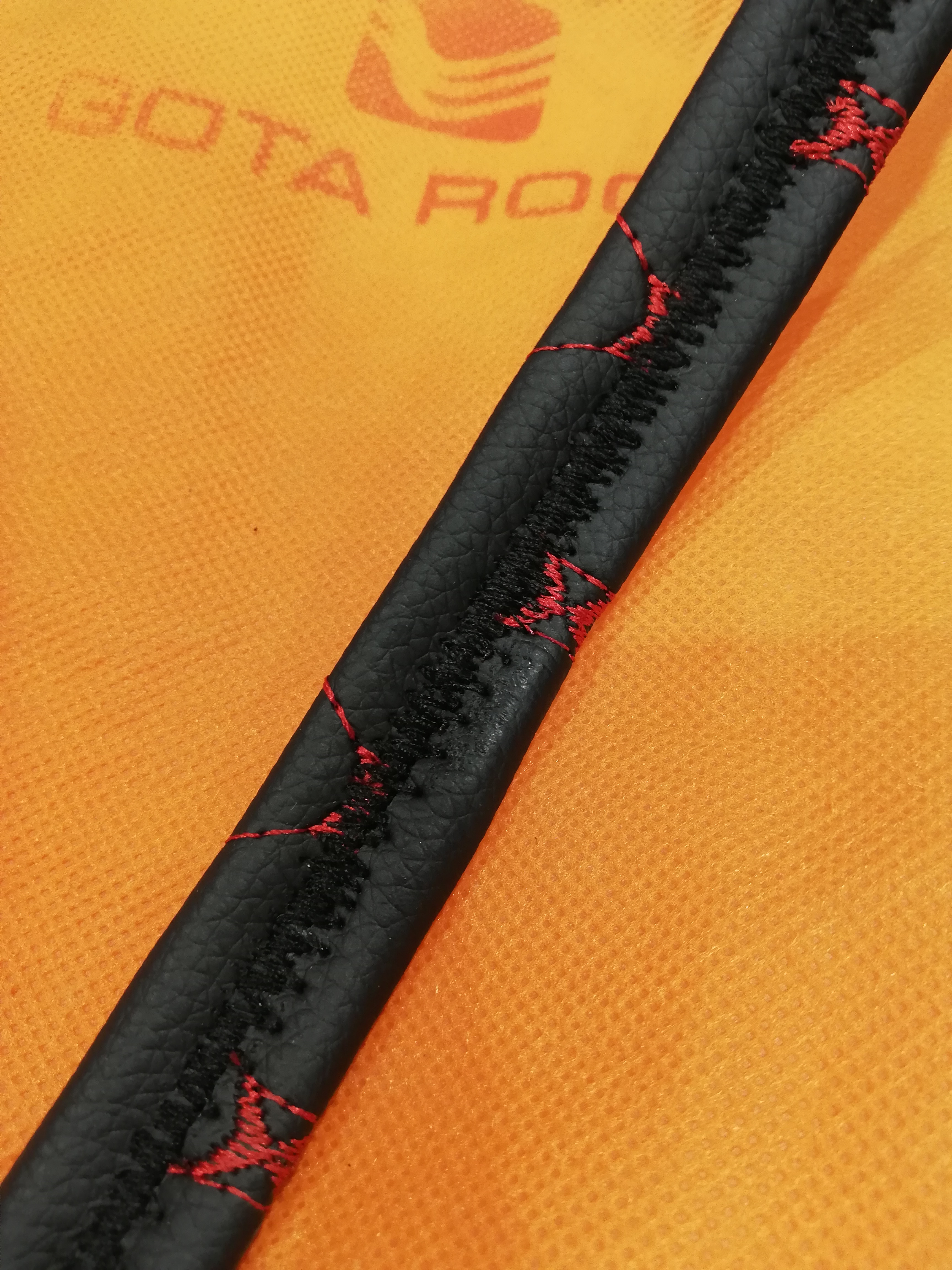

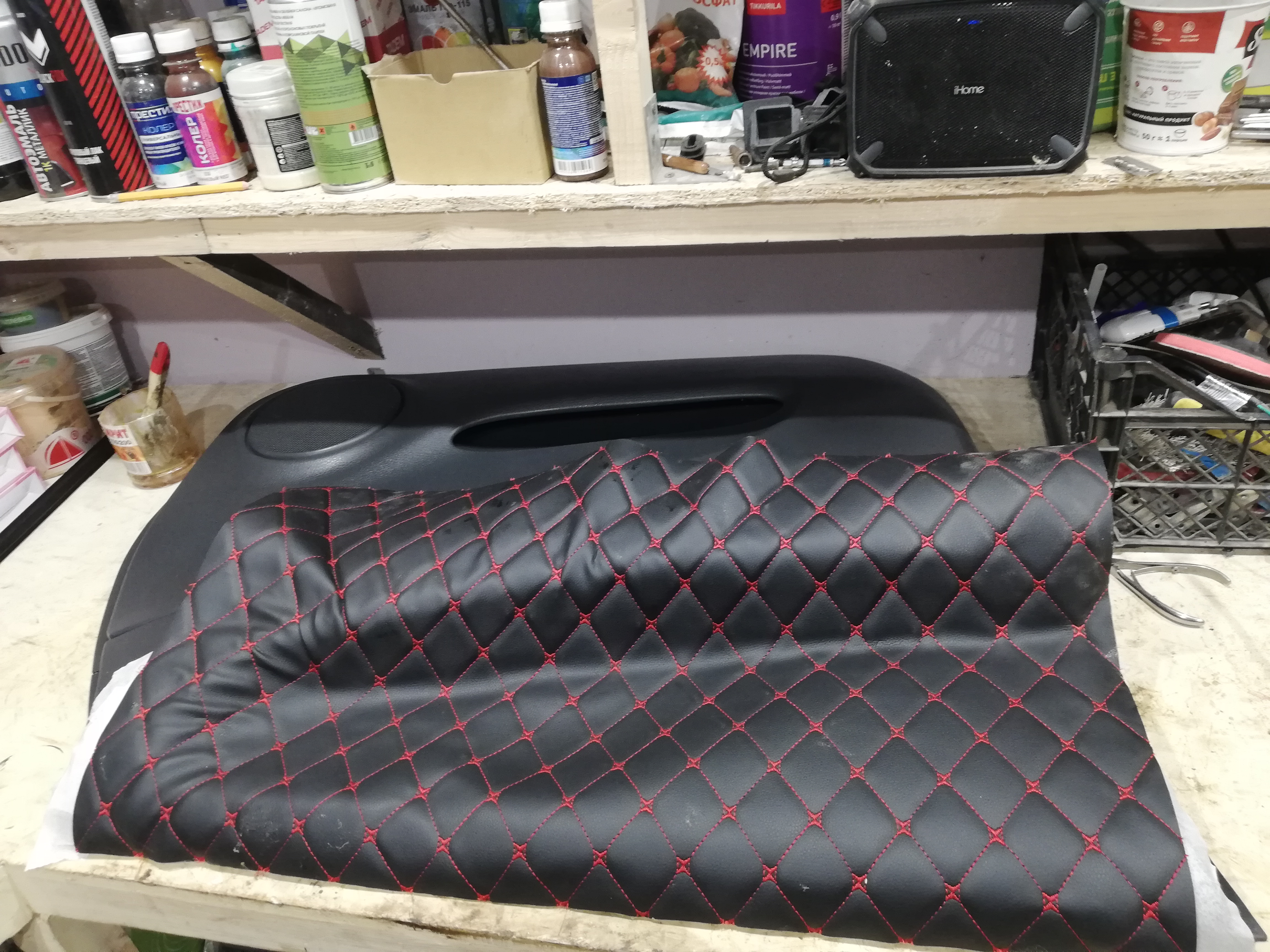

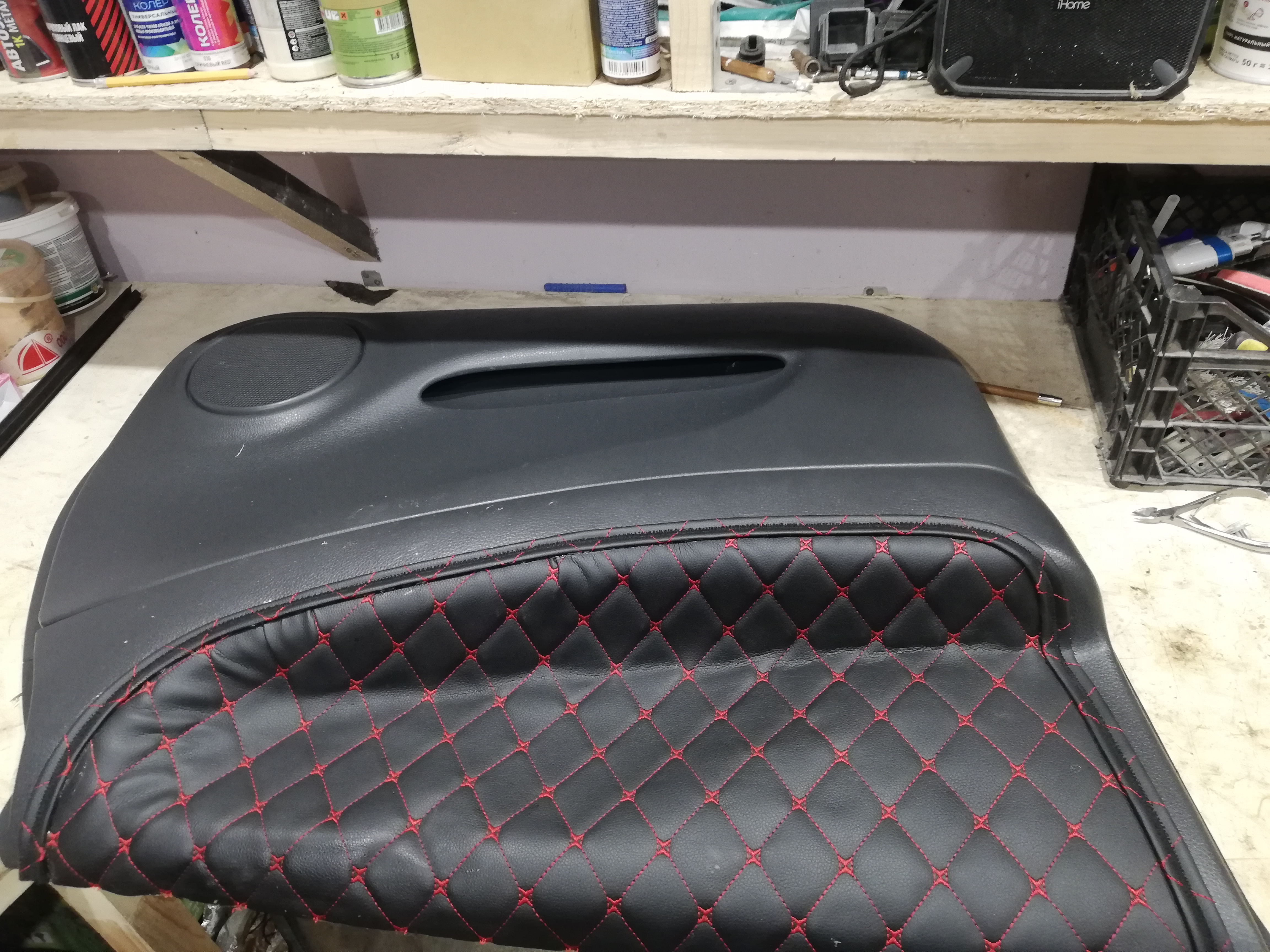

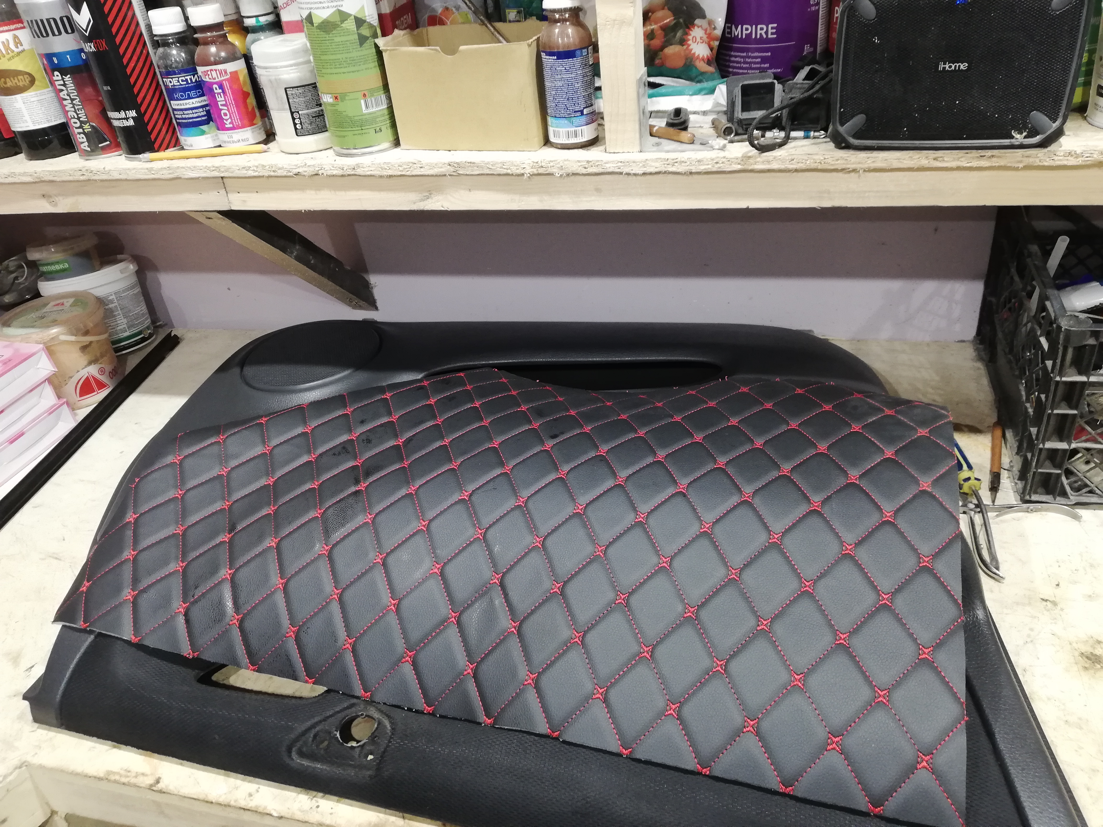

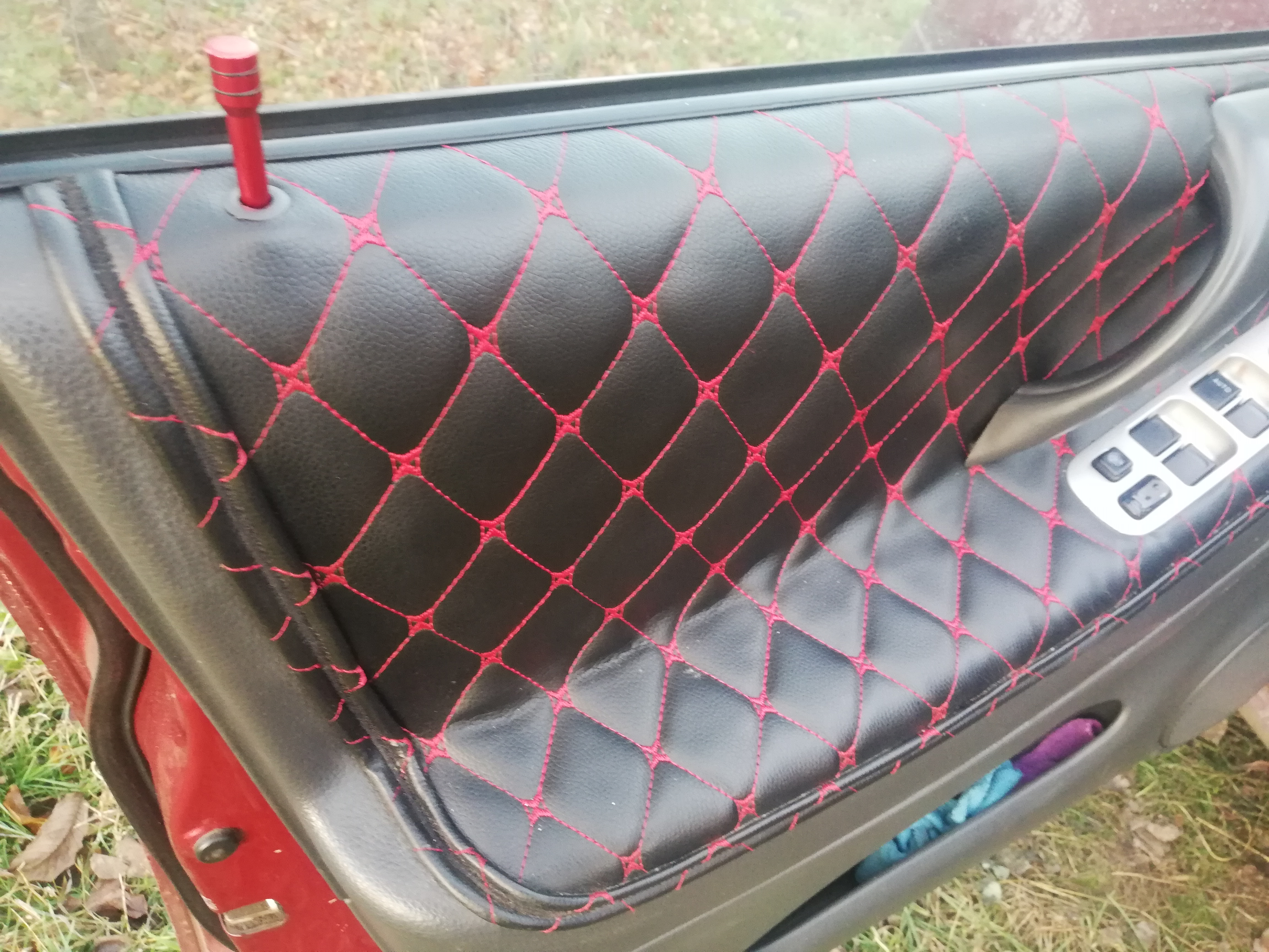

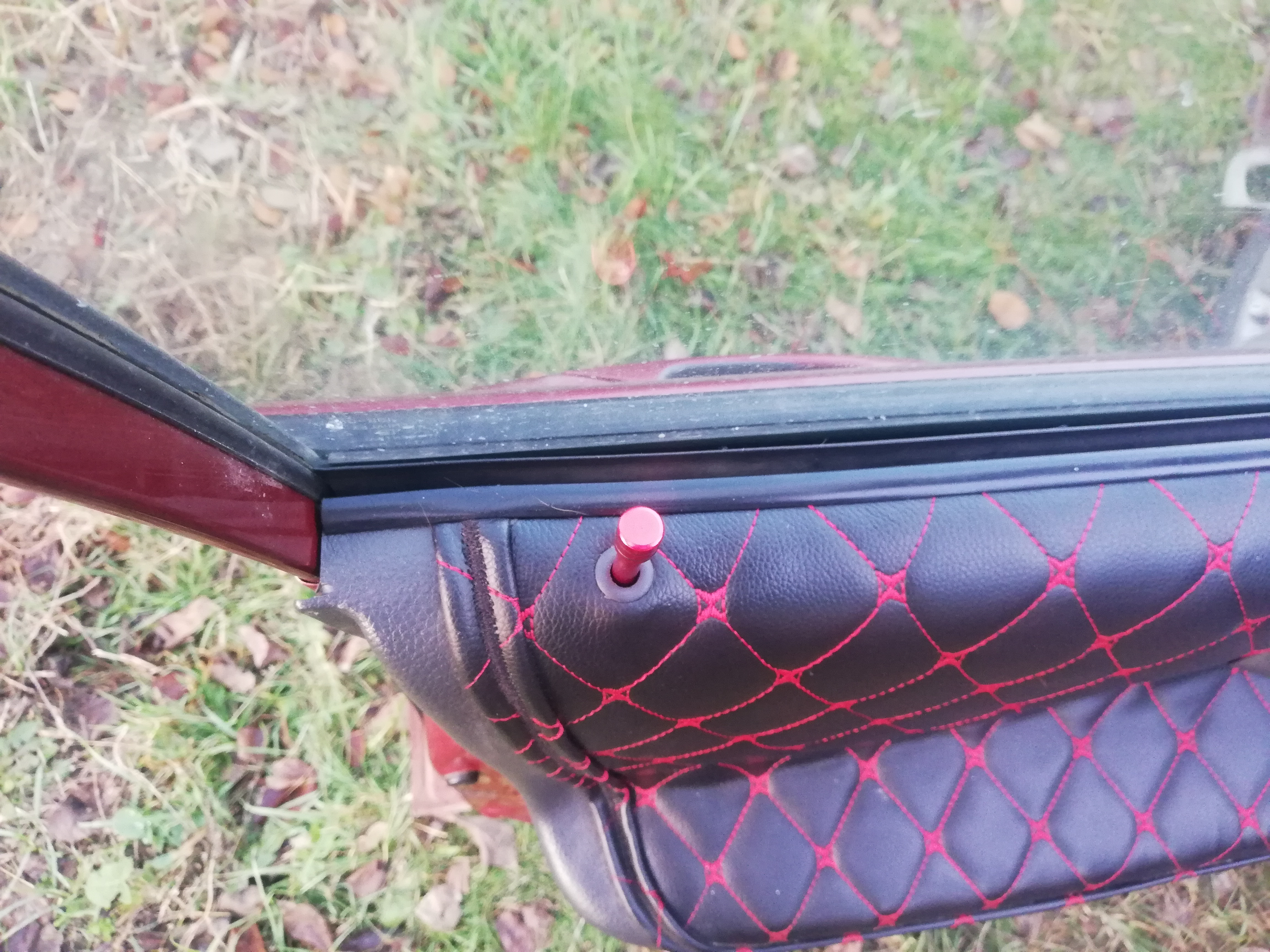

Сначала снимаем конверт (как снять есть куча инфо.), берем обшивку обезжириваем, прикладываем ваш материал и вырезаем его с маленьким запасом по размеру чтобы потом было удобно клеить, ЕСЛИ ЕСТЬ РИСУНОК нужно вырезать так чтобы все двери были одинаковые!Клеим малярный скотч и наносим клей на обшивку и на ткань, делаем все по инструкции для вашего клея, я ждал мин. 5 а потом клеил! Клеить нужно от стороны где стекло продвигаясь к ручке. После того как вы все разгладили и приклеили берем степлер и начинаем степлерить прямо по линии углубления обшивки! Затем ножом обрезаем все лишнее по контуру. Берем кантик который вы хотите чтобы закрыть ваш контур между концом пластика и обшивкой(я сделал из того же материала сшив его на швейной машинке, можно закрыть чем угодно начиная от уплотнителя в цвет или купить готовый молдинг можно зайти в швейный и подобрать на ваш вкус) и клеим его по контуру тем же клеем.Выжидаем пока все подсохнет затем вырезаем все окошка аккуратно ножом с маленьким запасом в пару миллиметров. Берем уплотнительную резинку нашего окна и аккуратно отверткой заводим материал под резинку как на фото.Вытираем остатки клея ацетоном и все готово.
