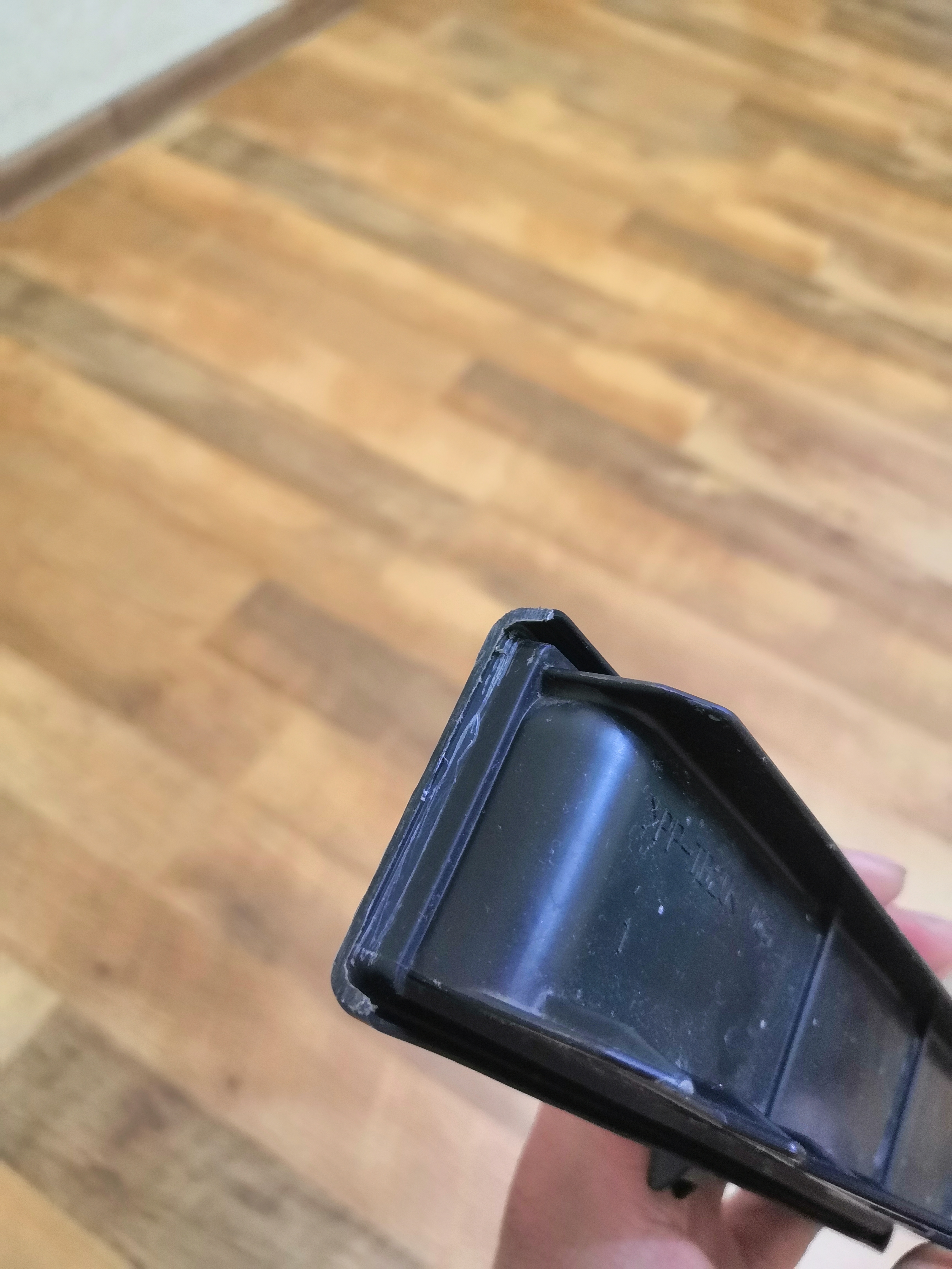

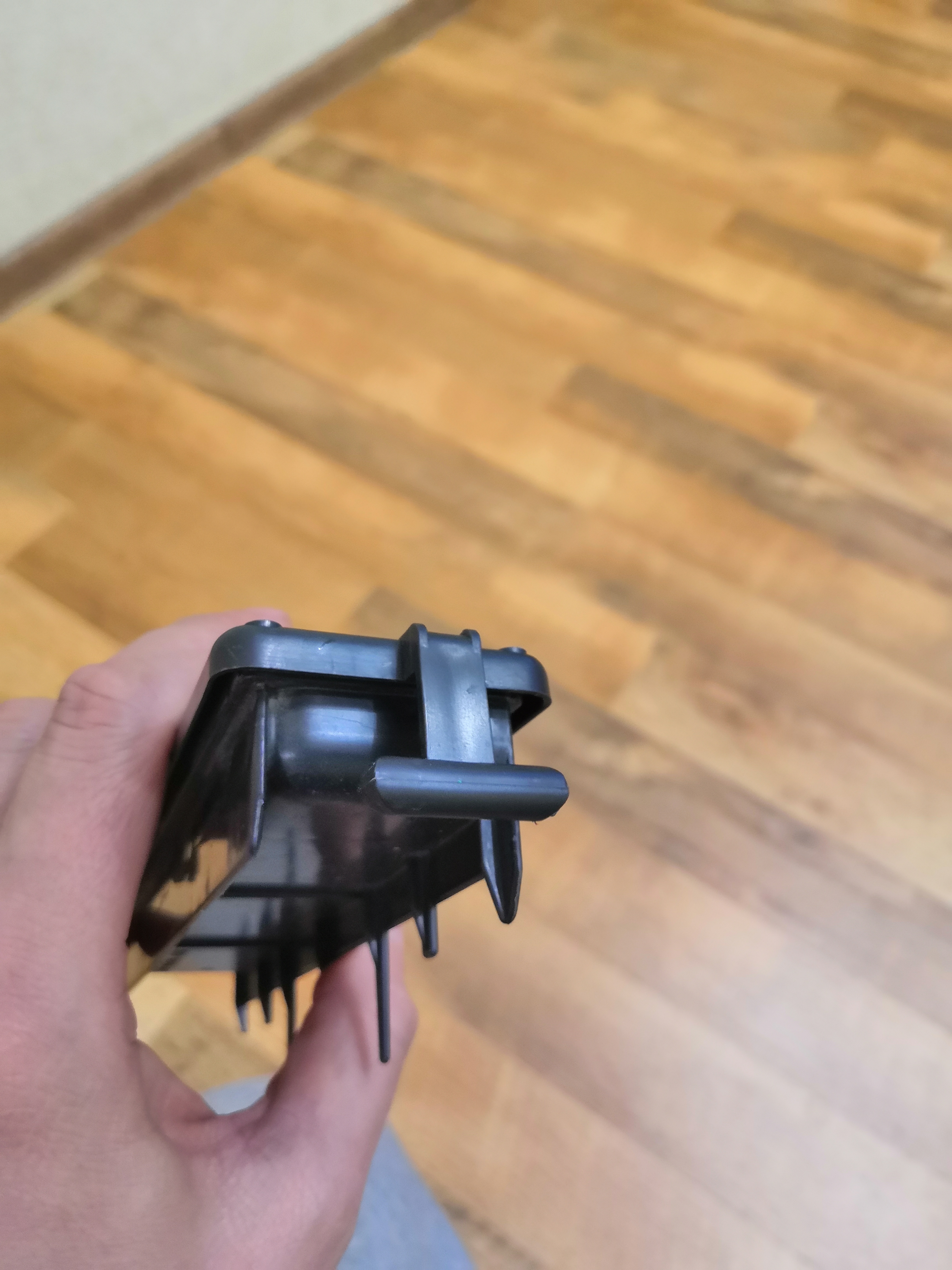

Собственно масло я залил вот это SUZUKI ECSTAR 5W-30 именно в 3 литровой банке, так как после продажи моего первого свифта в 2016 году у меня осталось много приколюх, в том числе и несколько банок такого маслица))) Масляный фильтр я поставил фирмы VIC-C933 цена 288 рублей, фото к сожалению нет, забыл сделать. Воздушный фильтр марки BLUE PRINT ADK82238 цена 326 рублей фото ниже, качество хорошее, фильтр салона BLUE PRINT цена 244 рубля, кстати при его замене обнаружил, что крепление крышки, закрывающей салонный фильтр, варварским способом отпилено болгаркой, поэтому ни секунды не сомневаясь, я заказал новую за 719 рублей ее номер 9586163J01000. Также купил сразу кольцо пробки поддона BLUE PRINT ADH20102 24 рубля и саму пробку оригинал 1151863J01 за 155 рублей. После замены масла проехал уже 1500 +/- километров и расход не обнаружен, чему я очень рад, как малое дитё. Всем спасибо за внимание.
