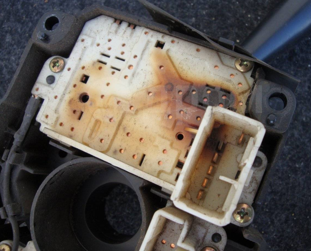

Второй раз у меня в вагончике перегорает контакт ближнего света в подрулевом переключателе.
Конечно, сначала предположил, что просто разболтанный или окисленный контакт со временем плохо проводил, болтался и грелся.
Но, сейчас в поиске донора, обнаружил достаточное количество таких же сгоревших.
Кто знает реальную причину перегруза по проводке на этом контакте(у меня синий клеммник справа)?
Предварительно - говноконтакты на массе + это место с самым большим сопротивлением, т.е. плохой контакт либо, в моём случае, просто тонкий металл зажима. Лампочки хавают 110 ватт в сумме, что при плохой массе отыграло таким нагревом.
Решение - замена массы, замена контакта, замена лампочек на светодиоды (не забываем стабилизатор в разрыв).

Более правильное решение сделать промежуточное реле и снять токовую нагрузку с переключателя

У меня была похожая проблема но с дальним. Боролся с ней около года. Где то подогнешь где то накрутишь. В итоге заменил гитару и переключатель (крутилку). Проблема была в том что у меня стояли лампочки более мощные чем должны быть.
