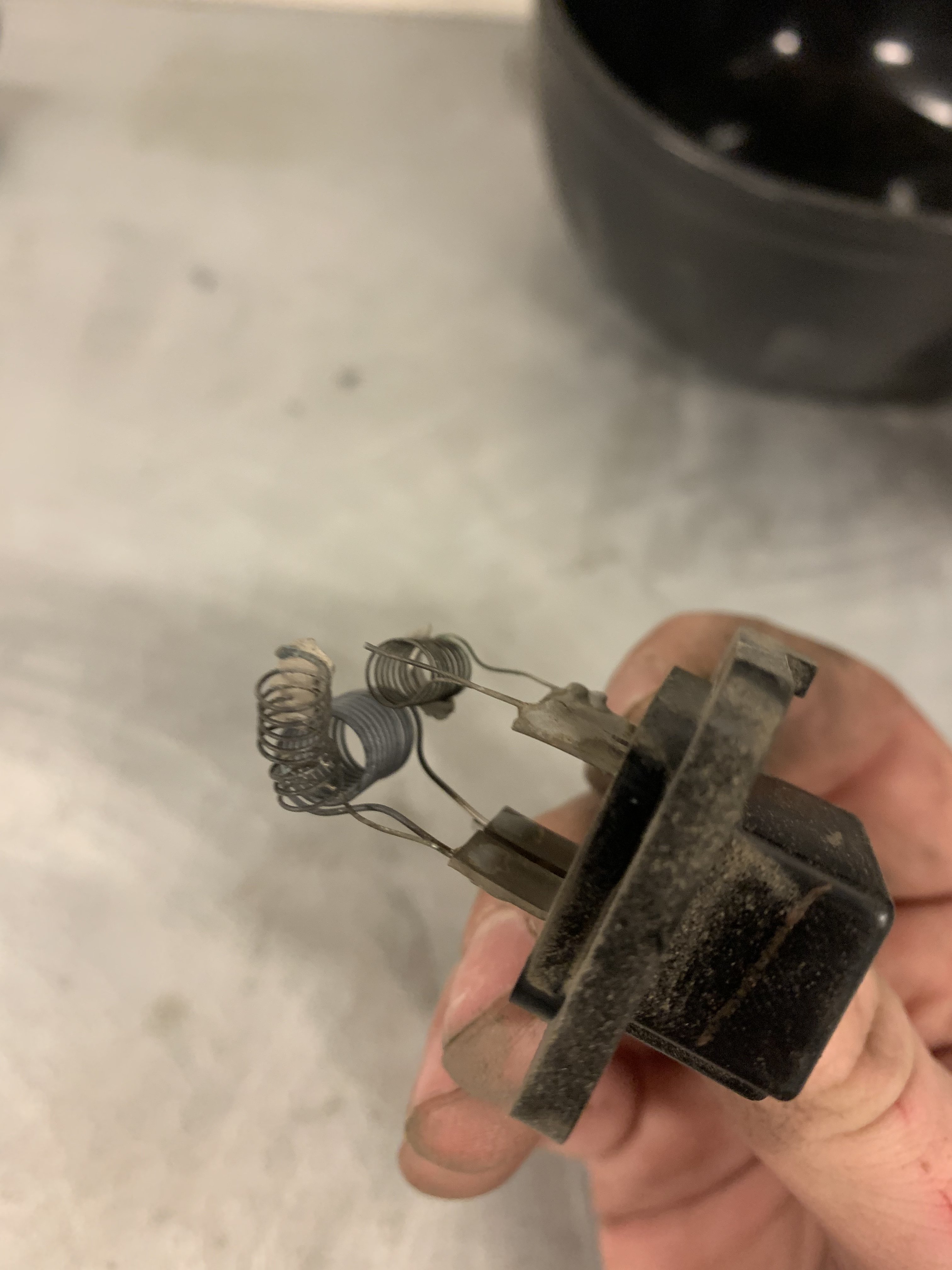

Всем привет. Недавно сел на витарика 1 поколение, 1997 год выпуска. Потихоньку копаюсь и со всем разбираюсь, но всё не могу понять в чем дело с печкой. 1-2 режим не работают 3-4 работают. Хочется, что бы все режимы всё же работали. Сам переключатель прозванивается и внутри чистый, судя по фишке в двух контактах не приходит напряжение. В чем копаться и где смотреть?

Навскидку. Если снять вентилятор печки, там есть вроде три сопротивления в виде спиралек. Так одна или две из них могли порваться или перегореть.Смотреть нужно в книжке проверку резисторов вентилятора отопителя.

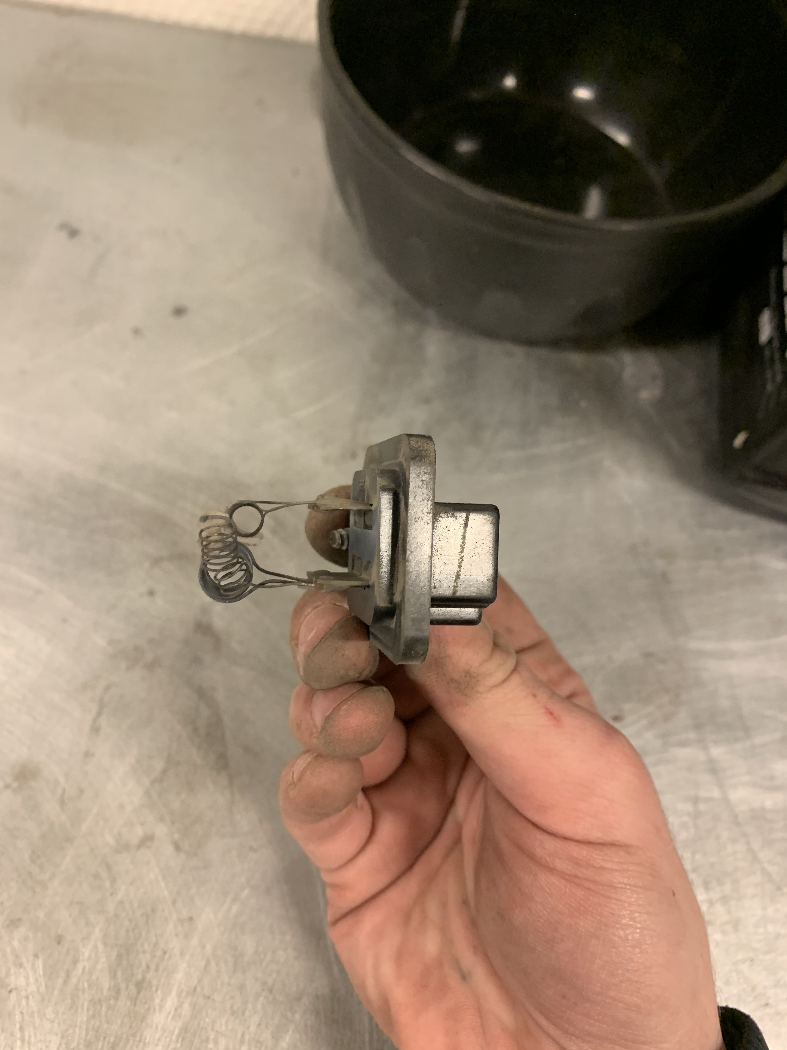

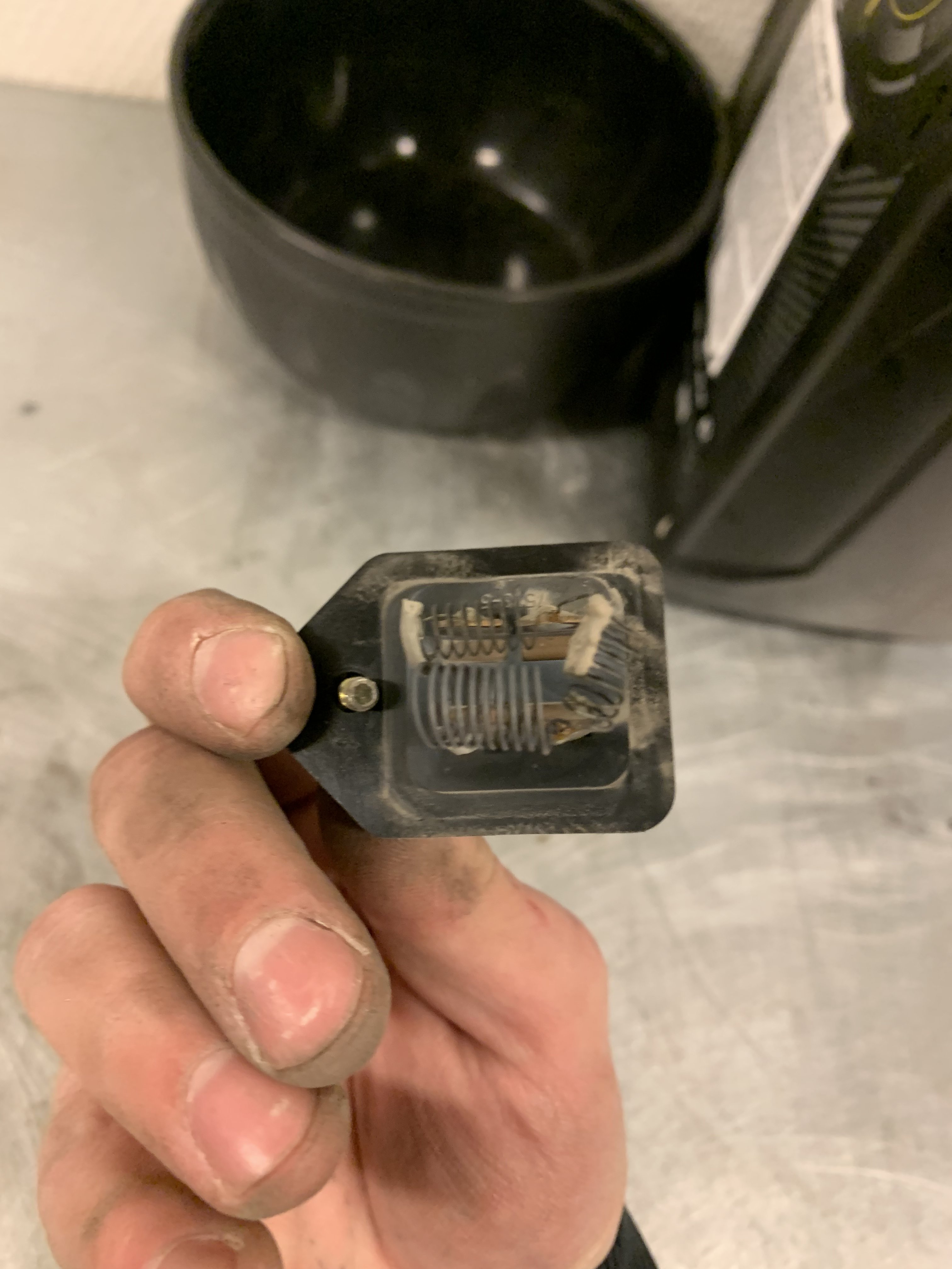

Да, видимо в этом и было дело, но снимать вентилятор не обязательно, можно через бардачок открутить
Теперь бы найти правильный номер детали

Резисторы мощные или нихром и мультиметр в помощь. Значения сопротивлений в книге.

Как вариант, на время поиска з.ч. думаю можно соединить этот обрыв винтовой клеммой из клемной колодки, которые например на люстрах бывают, вытащить этот контакт латунный из пластика, соединить и отогнуть в сторону, чтоб не замкнул.

Как вариант. Спасибо
