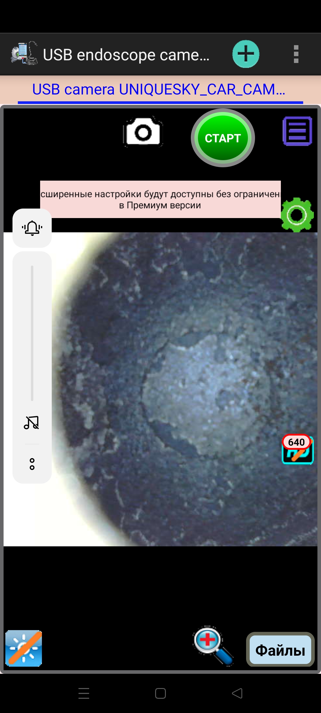

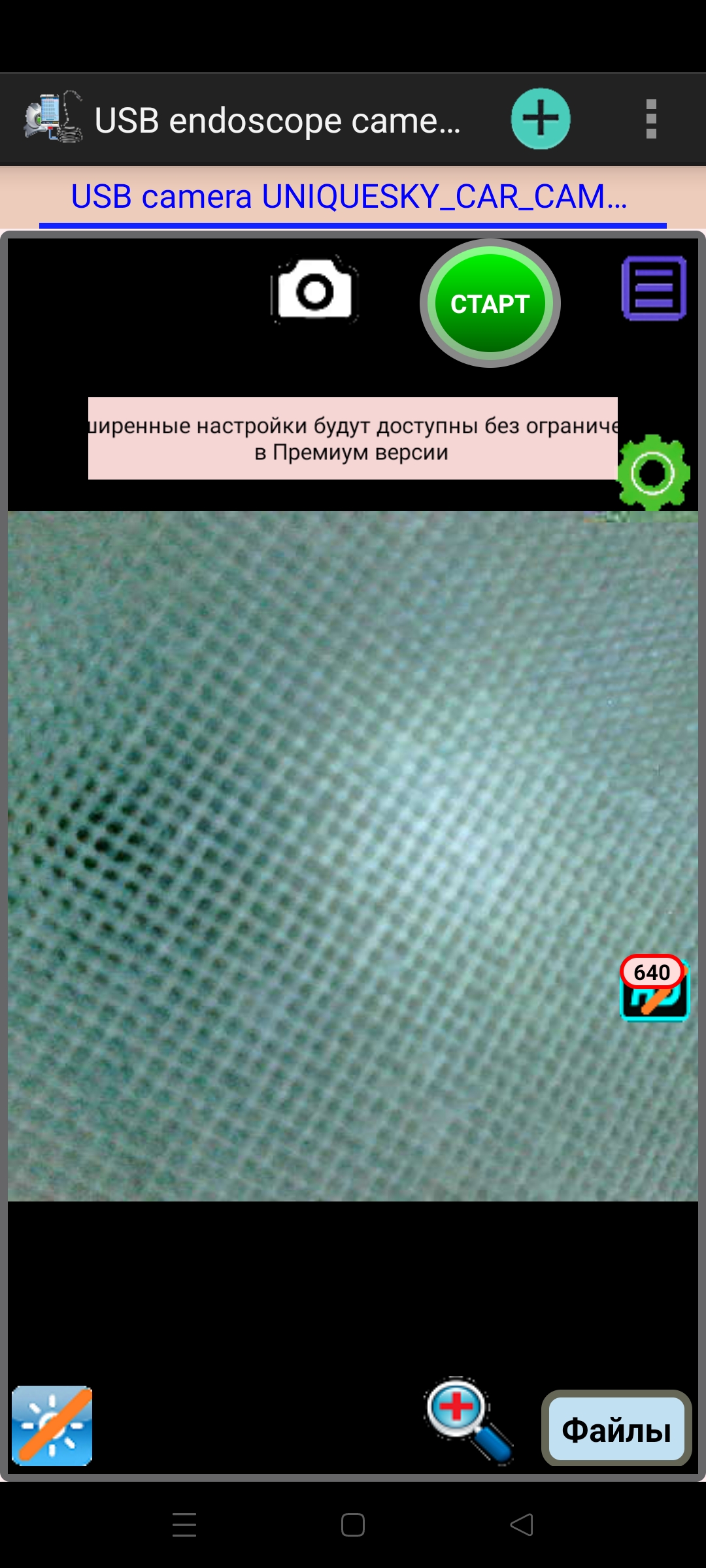

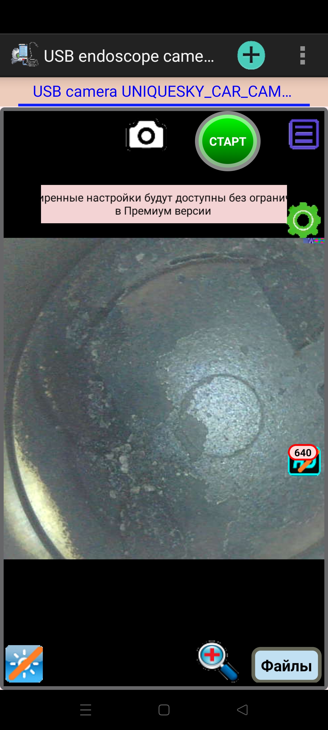

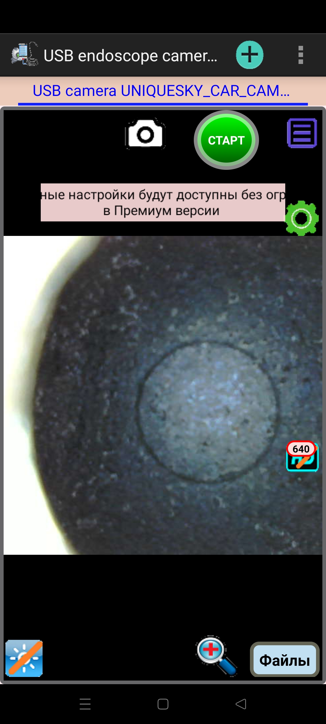

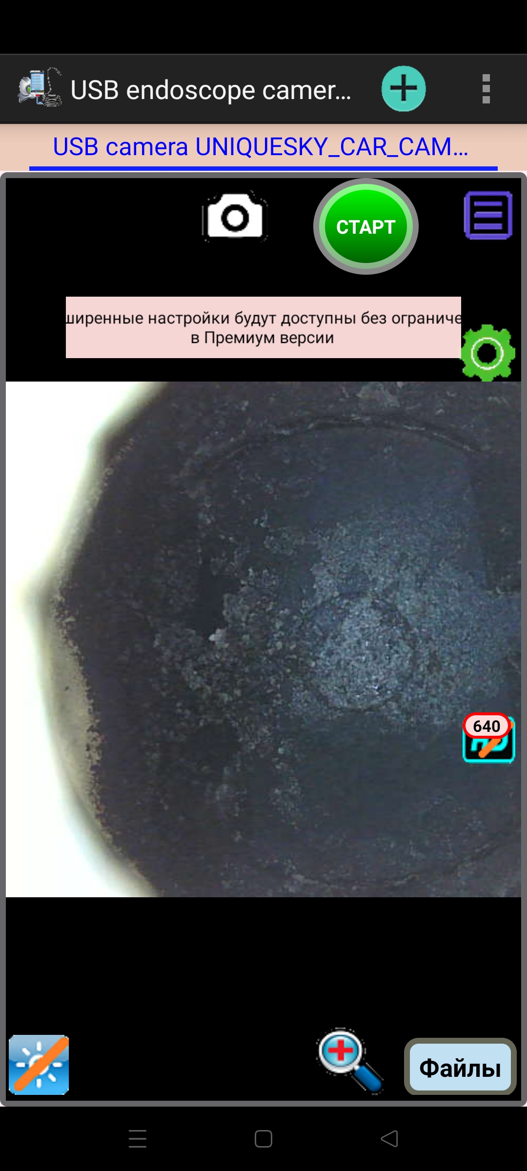

2. Эндоскопом изучил состояние катализатора, выкрутив верхнюю лямбду и состояние поршневой группы. Не получилось замерить компрессию, т.к. компрессометр у меня не вкручивается, а прижимается к свечной резьбе, одному ну никак!
3. Катализатор по состоянию выглядел на твёрдую четверку, горшки на 3. Поэтому была произведена промывка топливной системы ЛАВРом без снятия форсунок и промывка дроссельной заслонки очистителем карбюратора (по запаху - просто ацетон по цене Хеннеси), которая оказалась весьма чумазой. После промывки не сделал фото поршневой группы.

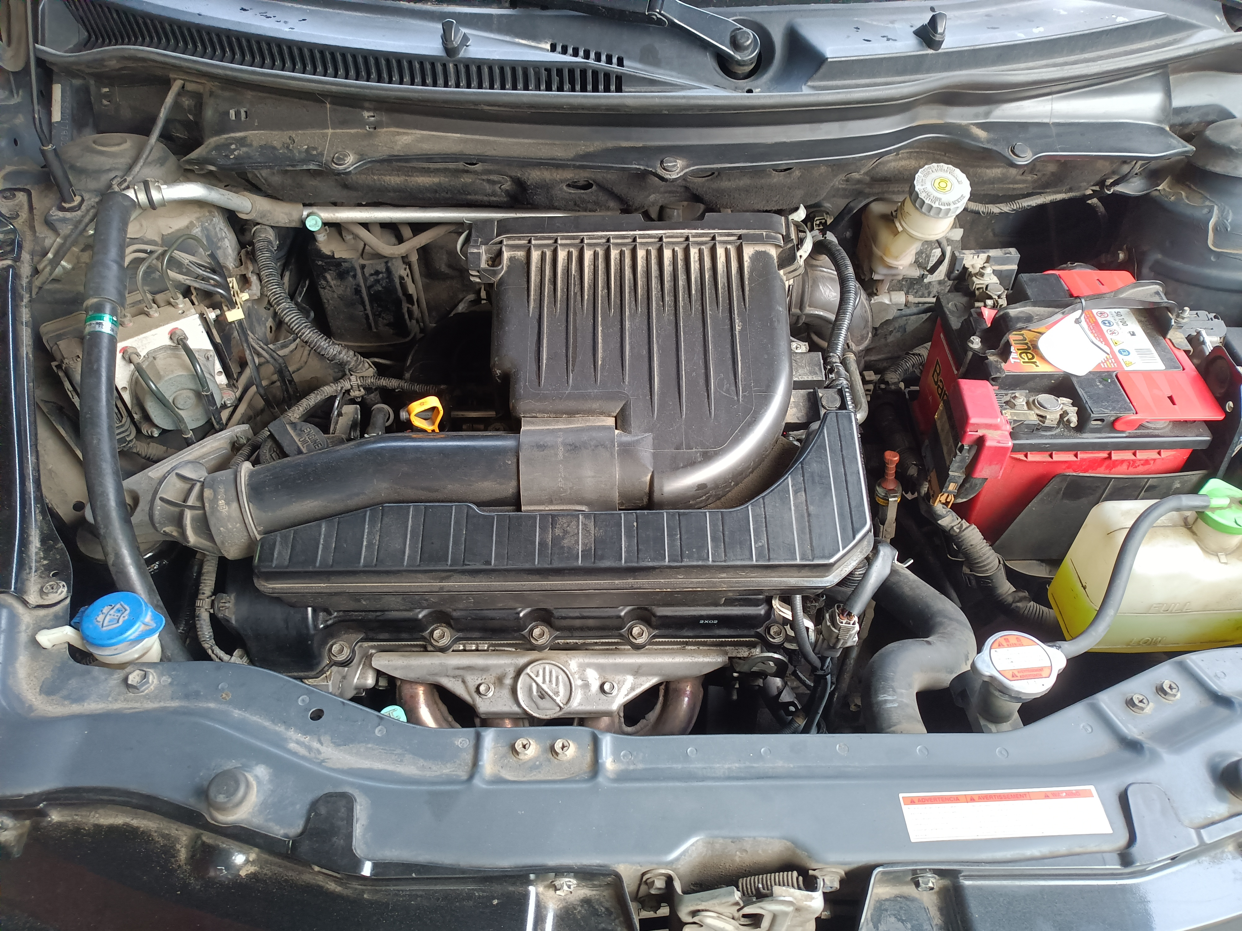

5. Разобравшись с топливной системой я взялся за масляную. Исходя из преамбулы, что бяка началась после смены масла на неизвестное мне лично в эксплуатации, были сняты клапаны системы VVTi. Для этого пришлось демонтировать правую фару и немного бампер. На K12B их установлено 2 одинаковых, муфта каждого распредвала управляется отдельно. Клапаны были сняты, тщательно промыты в Лавре, ацетоне, бензине, продуты, проверены на срабатывание кратковременной подачей 12 в. и установлены со сменой мест. Сия операция успеха не принесла и Стрижик продолжил капризничать.

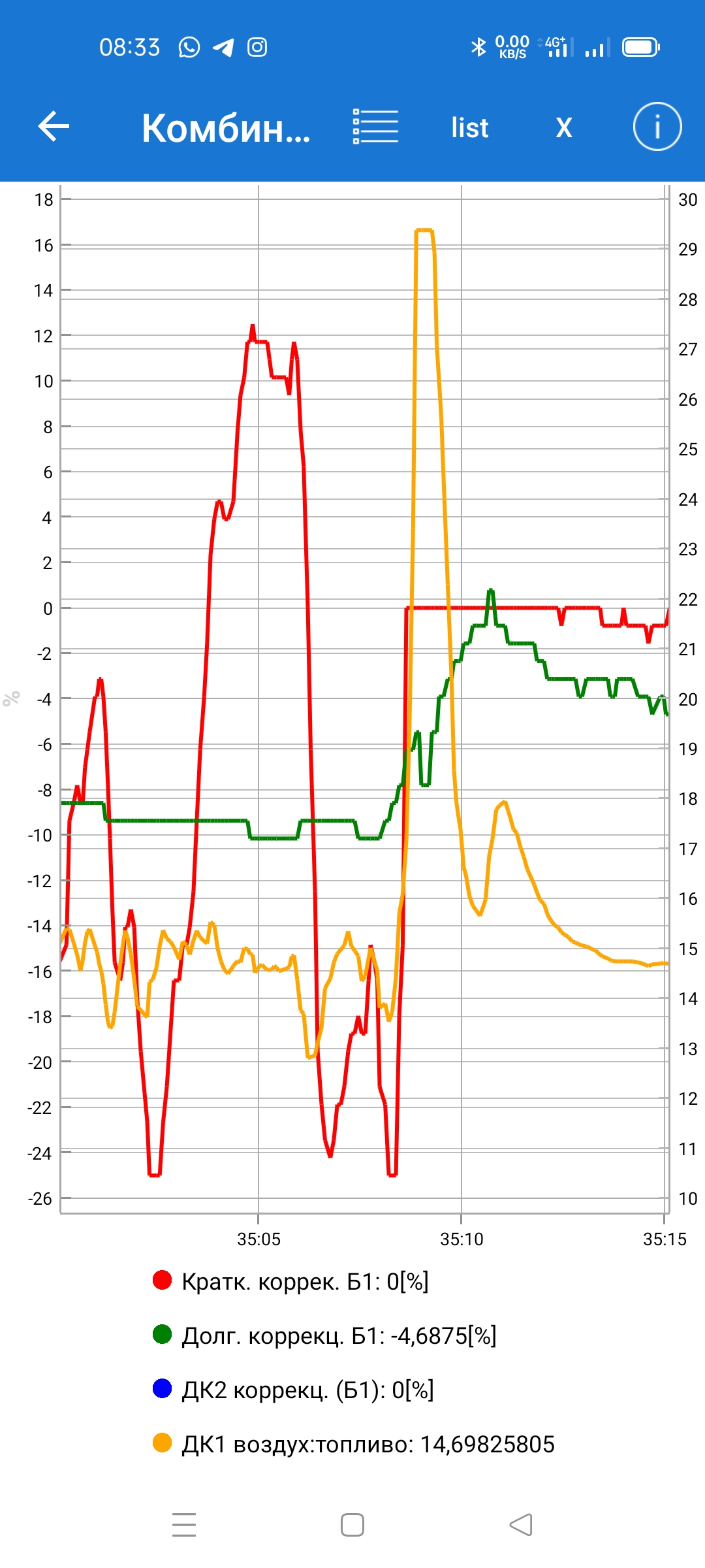

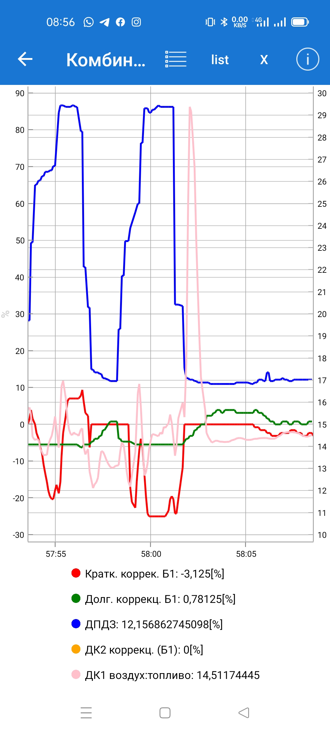

6. Проанализировав поведение Сузучки, купил сканер OBDII ELM 327 V1.5 c WiFi и Bluetooth подключением и занялся вплотную сканированием мозгов электронных и стряхиванием пыли с собственных. Погоняв несколько бесплатных программ для андроида выбрал Torque, SZ, inCarDoctor и CarScan. На последние две купил лицензию, благо цена на них реальная. В сумме это мне обошлось примерно в 1500 р. Реально, для любительского пользования автовладельцами это приобретение стоит своих денег. Забегая вперёд, скажу что изучение авто данным прибором позволило одного диагноста просто ткнуть носом в его безграмотность (он профессиональным сканером не смог прочитать лямбду, поскольку не нашёл её),
а второй, после отправки ему логов считывания динамики датчиков машины сам признался, что его сканер не позволит считать бОльшее. И когда при проверке иногда выскакивала ошибка её можно самостоятельно прочитать и стереть. Цена сканера и программ будет ниже чем пара поездок на сервис для их удаления.
7. Проверил работу всех воздушных датчиков и клапанов как методом отключения и появления либо зажигания лампочки чека либо перебоев в работе, так и проверкой параметров сканером ELM.
8. При проведении всего вышеперечисленного параллельно искался сервис, либо по настоящему грамотный диагност. В конце концов диагност был найден и после 3х дней ожидания его свободного времени мы подключили его профессиональный, реально отличный сканер и поехали искать болячку при движении автомобиля. Через полчаса неисправность была обнаружена в закусывании муфты VVTi в положении позднего открытия клапанов на впускном распредвале. То есть при холостых оборотах она подклинивает и не переводит распредвал в более раннее открытие при увеличении оборотов. Видимо новое масло в двигателе смыло какие то отложения и угнало их в муфту, либо так совпало. Мысли о неправильном переводе углов вала при разных режимах движения у меня были изначально, для чего и снимал клапаны управления муфтами. Но я грешил на выпускной вал, потому что двигатель рычал как будто отработанным газам некуда деваться. Точно определить неисправность помог именно грамотный специалист и отличный инструмент в его руках.
