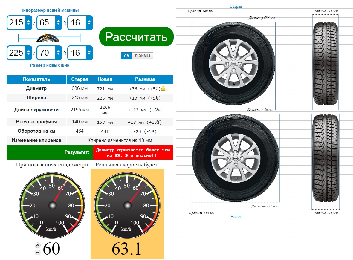

При большем размере колёс в ширину на размер, на сколько примерно меняется погрешность? Буду благодарен, если кто подскажет.

при лете брич дуелер ат 235,60 16 не замечен(штрафы не приходили). а при зиме брич 225,70,16 начали)))) по жпс получилось -5 примерно показывает от фактической.

Площадь соприкосновения с дорожным покрытием разная, естественно меняется скорость. Это всегда знал, просто про шинный калькулятор не знал, спасибо.
Причем тут площадь? Речь о диаметре => длине окружности. Именно поэтому и размерность нужна одинаковая, и износ/давление желательно. У Part time поэтому и рекомендации к ротации колес более жесткие.
Rothsty
26 Январь 2022
Suzuki Swift ZC72S 2011 GLX
Это к чему вообще? Я ответил на сообщения о шинном калькуляторе, про ускорение и скорость, которые зависят от ширины и пятна контакта соответственно. Мне интересно какого будет перейти с 6j на 7,5j, это изменение площади соприкосновения.
продублирую - скорость зависит от диаметра колеса ,а не от пятна контакта ...

ускорение и скорость, которые зависят от ширины и пятна контакта ... Мне интересно какого будет перейти с 6j на 7,5j, это изменение площади соприкосновения.
Еще раз : причем тут площадь? Площадь соприкосновения гораздо сильнее зависит от ширины шины и от давления в оной. Например, у колес 225/55/16 и 225/65/17 площадь контакта (при прочих равных) практически одинакова, а скорость при равных оборотах этих колес будет существенно отличаться. Так же при одной и той же размерности шин, но при разной жесткости корда, разном давлении и разной нагрузке пятна контакта будут разными.
Кстати, шинный калькулятор не учитывает "смятие" шины, т.е. расчет скорости/клиренса ведется не по реальному, а по радиусу как бы поддомкраченного колеса.
P.S. 6J и 7,5J - это ширина дисков, она конечно косвенно завязана на ширину и высотой профиля устанавливаемой на них резины, но к изменению скорости ширина диска (без изменения размерности шин) имеет весьма призрачное отношение.
