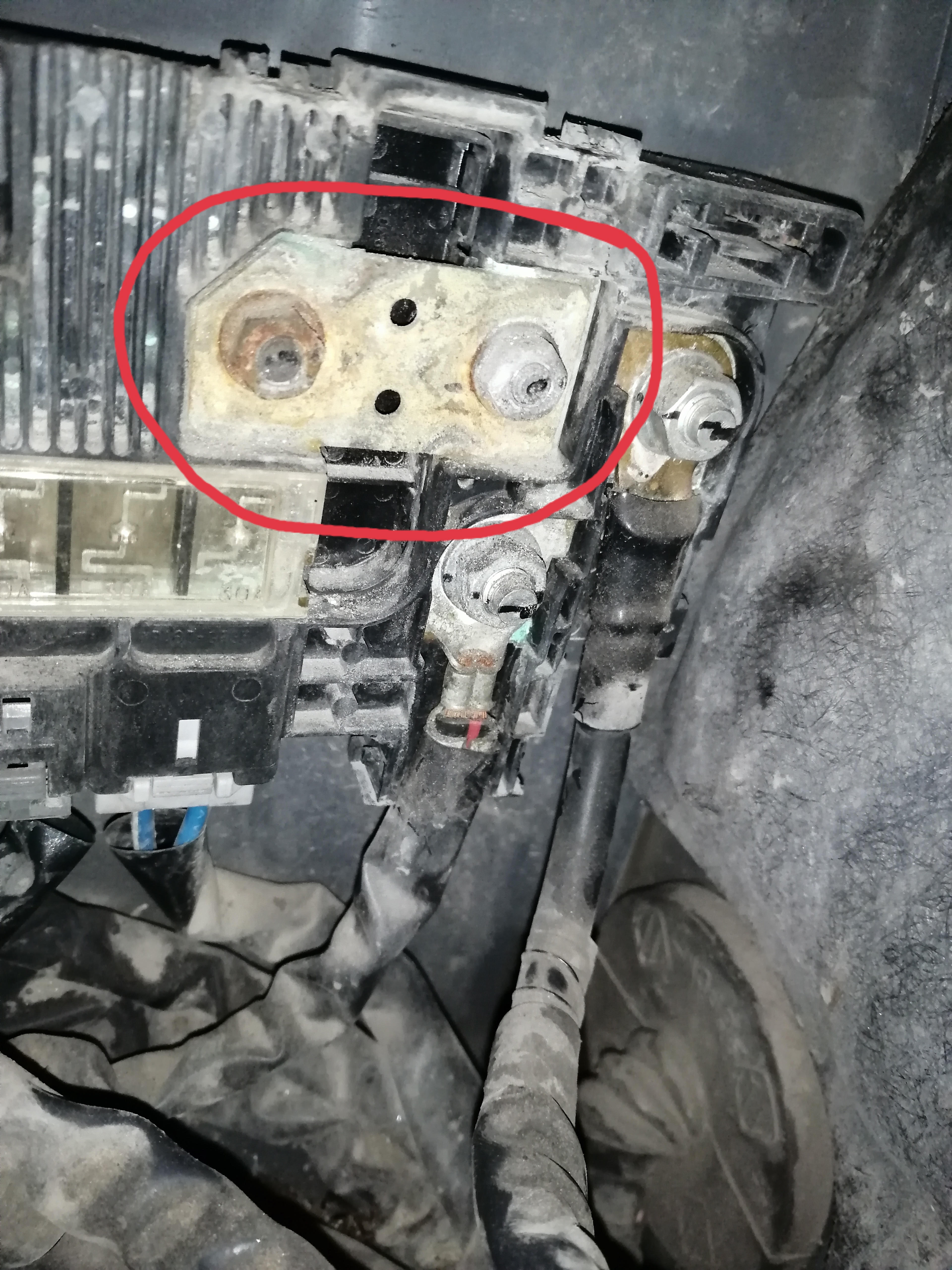

СГВ 2011гв. 2.4 л. Не могу понять что случилось с машиной. Сначала сел аккумулятор, принёс домой, зарядил, поставил на место, завелась с пол тычка. На следующий день поехал по делам а вечером поставил у дома. Через день приехал сын забрать вещи из машины а она ни на что не реагирует. Открыл дверь ключом, кнопка разблокировки дверей не реагирует, свет в салоне не включается, вообще ничего не работает от слова совсем. И вот тут начались танцы с бубном. Кинули провода от его машины (подумали акб мертвый) но даже лампока в салоне не загорается, предохранители все целые. Подумали, кз пластин у акб, скинули провода и подсоединили на прямую к его акб, реакция ноль. Принёс домой, подключаю автоматическую зарядку, включается и тут же выключается показывая 13,7 то есть аккумулятор заряжен. Что не так с машиной не могу понять. Может быть кто-то сталкивался с такой проблемой.

я бы проверил плюсовую клемму АКБ ,она у вас идёт какая то хитрая ,со встроенным предохранителем.
если я не ошибаюсь .
Не ошибаетесь, от этого предохранитель кабель идёт на блок силовых предохранителей. Там самый главный предохранитель окислился и не прозванивался. После снятия и зачистки машина завелась с пол пинка.
Привет, раз уж в теме будь добр подскажи, в случае перегорания предохранителей в нем этот блок меняется в сборе или плавкие вставки подлежат замене?
Привет. Я не электрик, но, судя по конструкции блока в нём можно заменить только одну пластину и гайки. Так что если какой то предохранитель вышел из строя то менять придётся весь блок, но лучше уточнить у специалиста. Номер детали по каталогу 36740-64J10.
