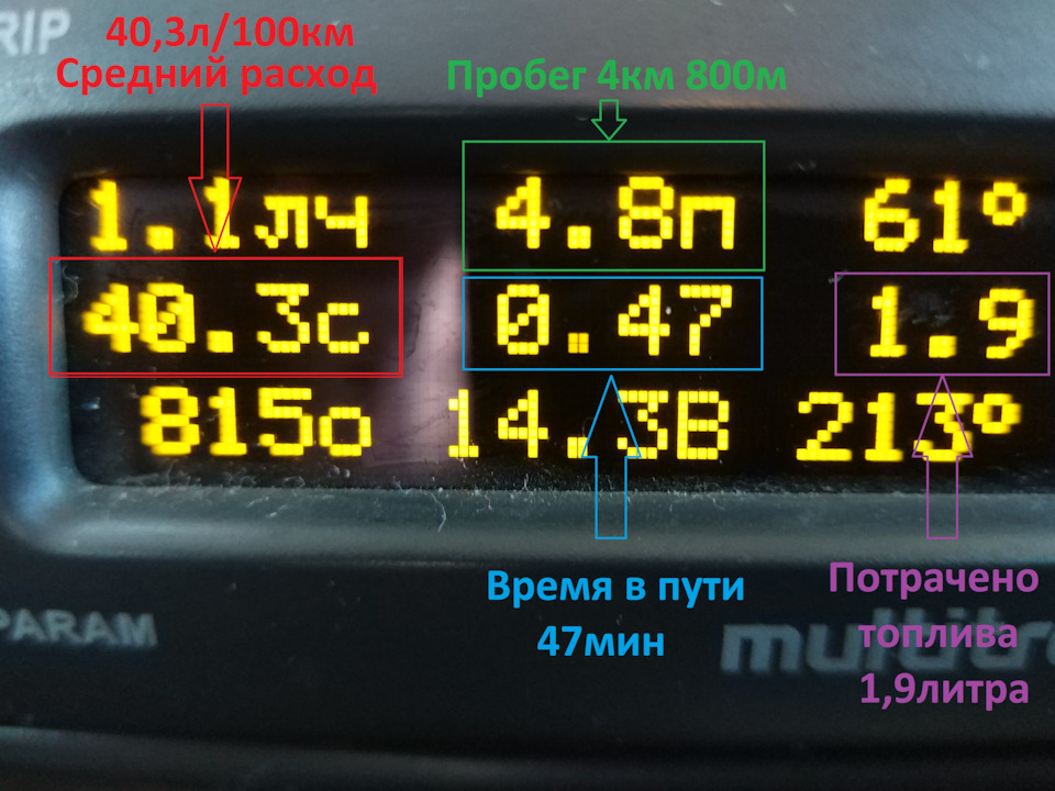

Не думаю, что это много. Мой бортовик на Сузуки считает расход по времени открытия форсунок, и считает после калибровки довольно точно, т.к. заправка "до полного бака" всегда соответствует объему потраченного топлива, ну, +- 0,5л на 55-60л заправки, и так на протяжении 10-12 лет. Вот пример короткой поездки при температуре около -30 мороза, все 40л/100км, а у меня рядник 2-х литровый всего лишь.

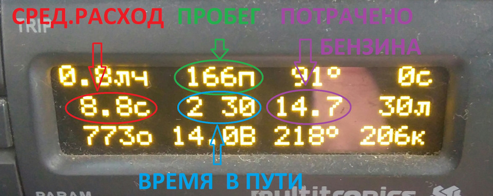

А вот поездка летом по трассе при температуре около +20 тепла для сравнения. Так что, все зависит от времени работы двигателя, расстояния и средней скорости движения. А температура воздуха, вязкость масла в ДВС и агрегатах, состояние тормозной системы, подшипников ходовой части и т.д. - это тоже делает определенные коррекции в расходе. Кстати, эти летние показания сняты при наличии ошибки по ЕГР.

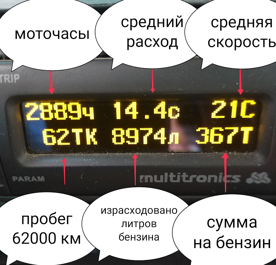

Вот нашел еще фотку делал по круглогодичному расходу за несколько лет.
Все-таки это скорее "время работы", а не "моточасы". "Моточасы" - довольно замороченный показатель.
Да, время от запуска до остановки двигателя, как и на других вложениях - "время в пути".
