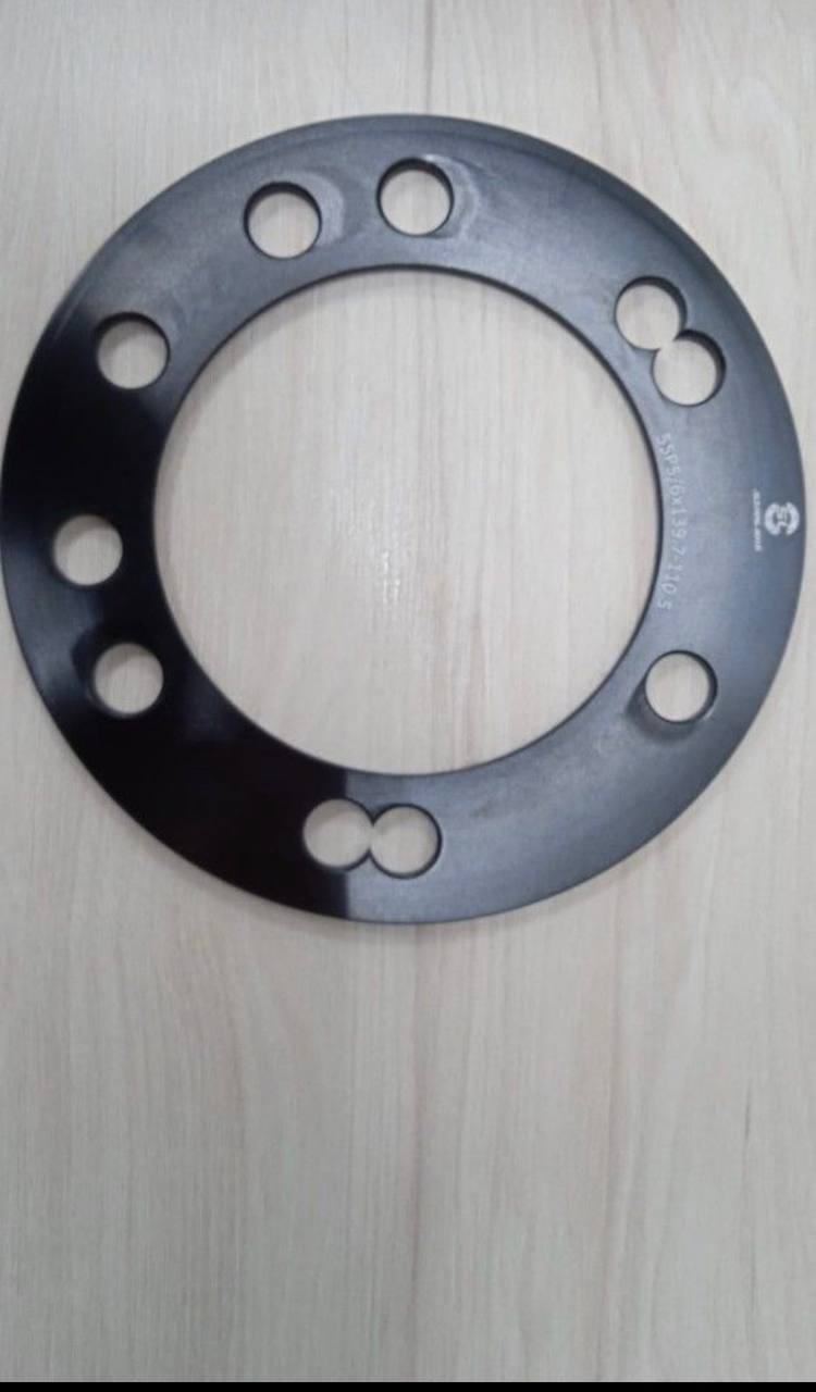

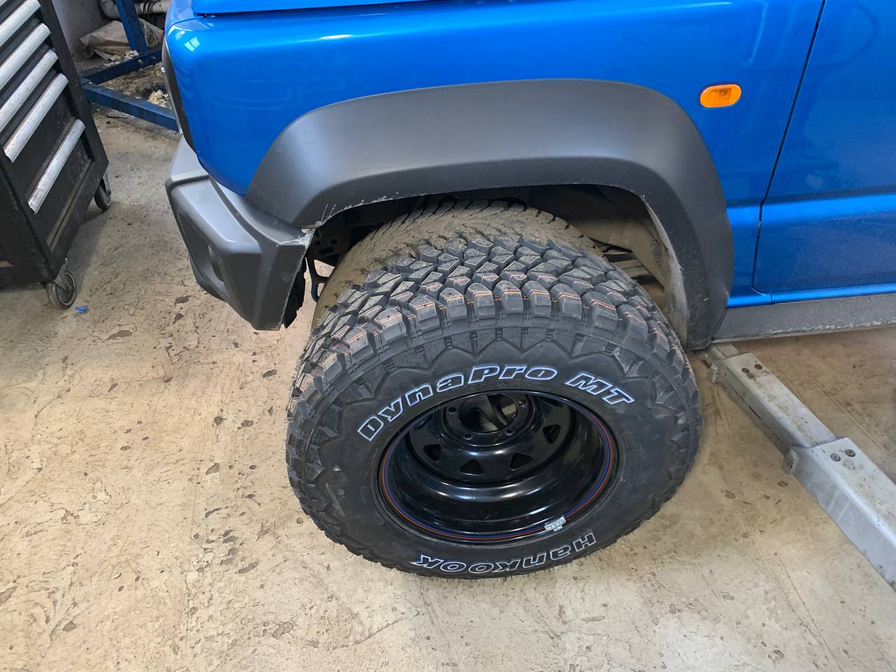

Сделал лифт +4 см. Стал ставить колеса и сразу проблема суппорта уперлись в диск. Заказал проставку 5мм. Встали но есть одно но... Колеса не встали в арку. Шины r15 235/75 трут при вывороте колес. Есть варианты:
1. Лифтить от рамы;
2. Лифт за счет амортизаторов и пружин;
3. Модернизация подкрылков (Не так много места).

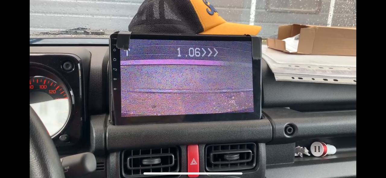

Шумка солона... Куда пихать? Когда снял пластик в салоне понял что под ним нет места практически. Буду исхитряться.
Комплект парктроников и камер что я взял ни кому не рекомендую.
Гидроизоляции нет качество камер говно. Заказал 2 другие камеры. Будем посмотреть. Рас два
