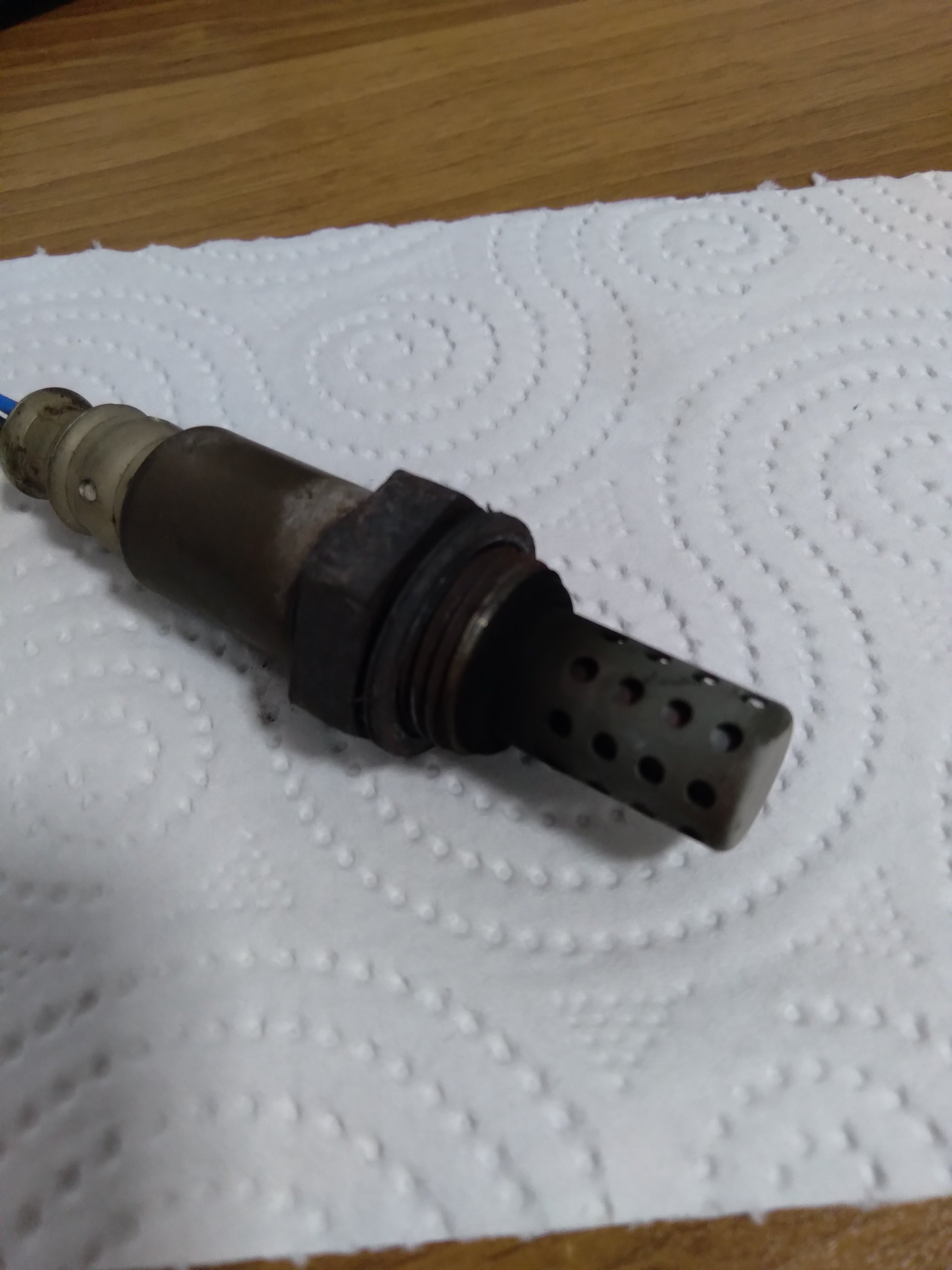

Пробег 188000 регулярно загорался чек , примерно раз в 500 км , жор горючки , неустойчивый холостой ход
заменены превентивно катушки зажигания и свечи . Решено - меняем лямбду.
В итоге бортовой комп снизил расход топлива с 9.9 до 7.9 далее работа двигателя стала мягче, эластичнее
холостой ход ровный без колебаний вверх и вниз.

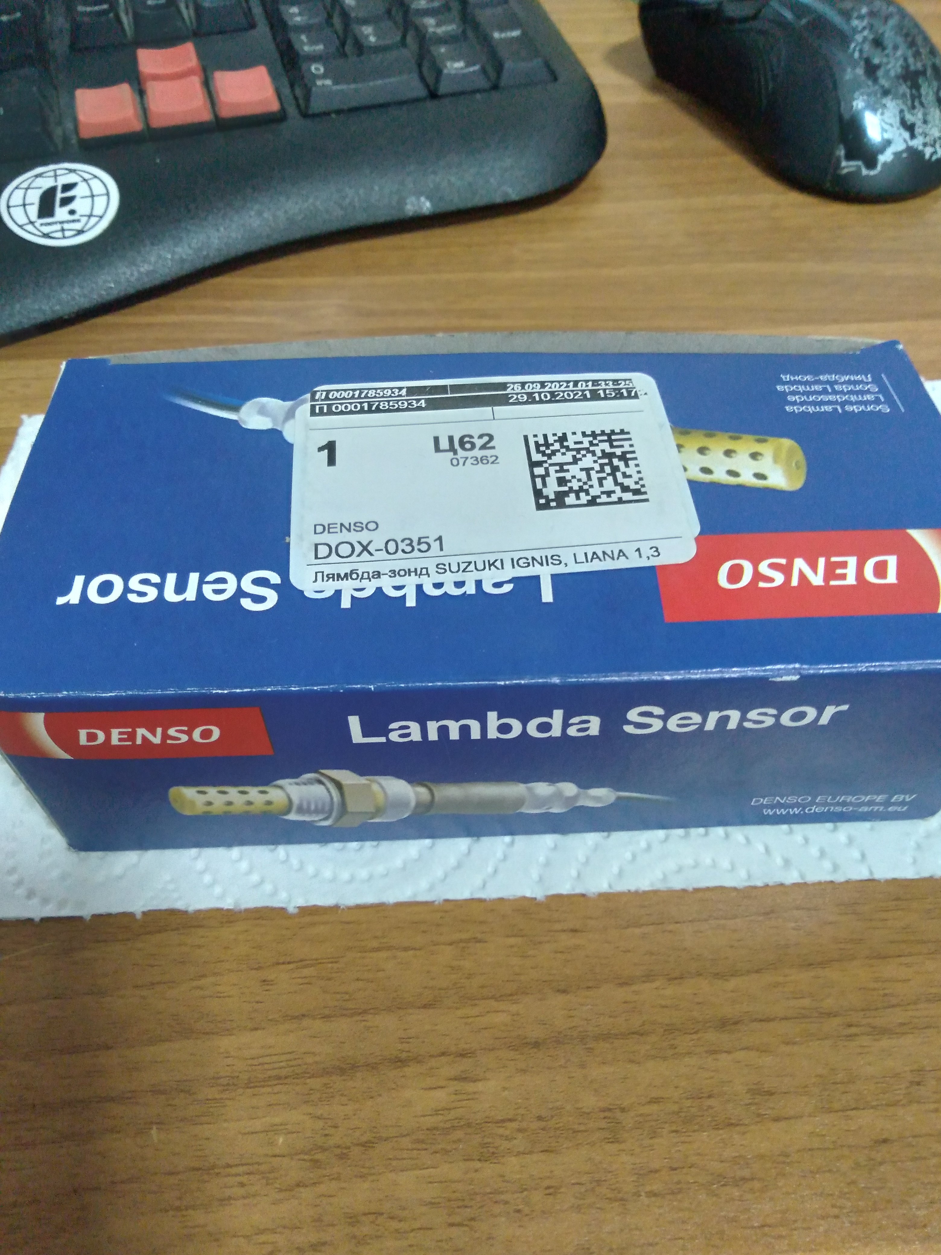

установлен Denso DOX 0351 за 6300 рублей. Старая лямбда стояла тоже Denso 63j0 149100-9022
