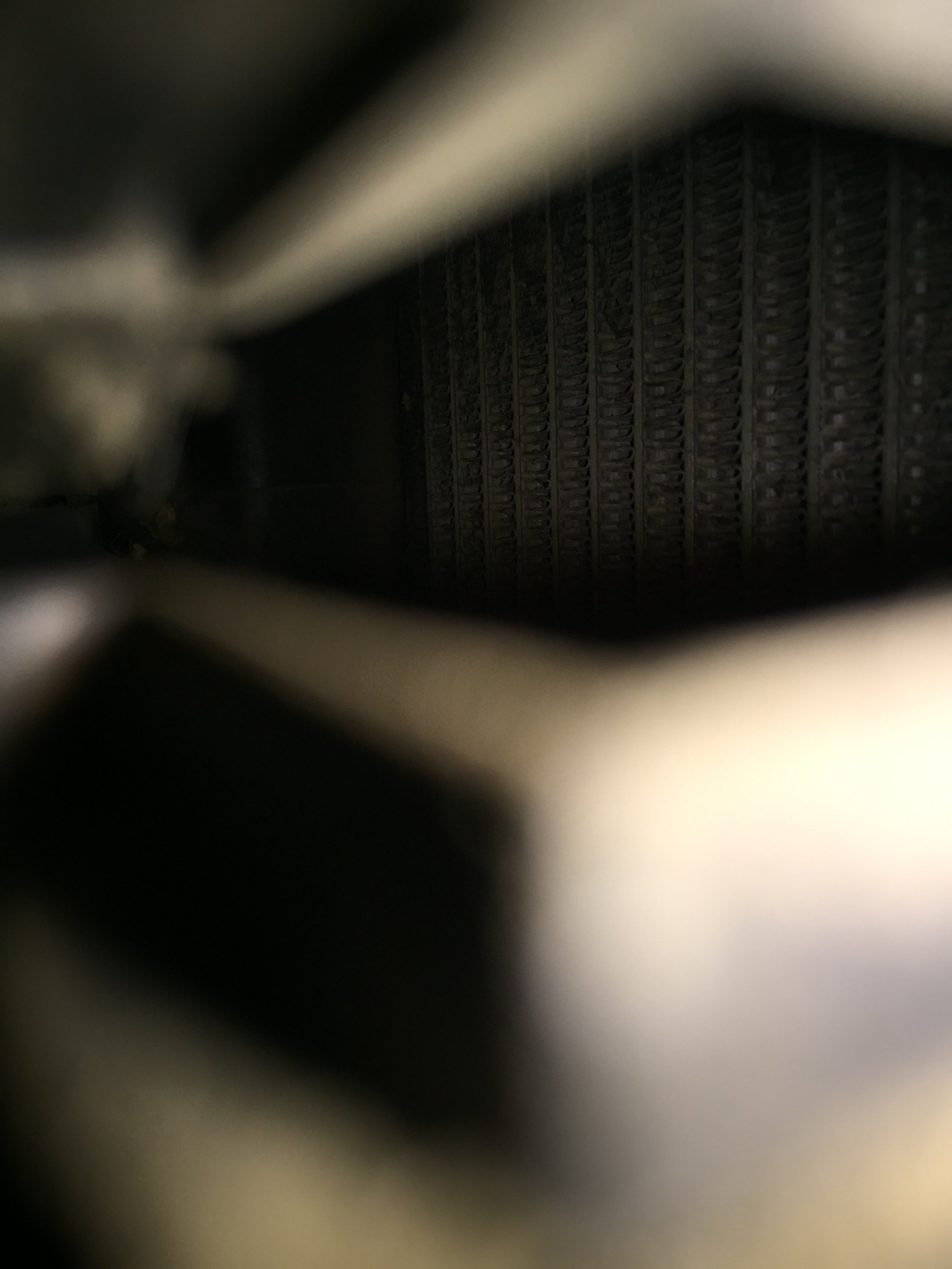

Здравствуйте, култус 97г «GC21W-141644» говорят фильтра на култусах стоят. Но я снял бардачок, мозги и за ними нет разъёма для фильтра, вывод нет фильтра ? Или может я чего-то не понял?

Именно. Не понял. Там такая крышечка стоит ее снимаешь, и под ней фильтр уже. В аттаче файл, надеюсь сможешь открыть *.mht.. там картинки все наглядно
я так понимаю, если нет такой крышки, то фильтра нет. сегодня посмотрю внимательней.
фотку сделайте, разберёмся

Мне жаль, но по твоему номеру кузова фильтр салона не находится, по крайней мере в том месте

Получается его нет? Или ещё где-то рыть. Мне тоже очень интересно.

Как мог сфоткал, там сразу отопитель заспанный. похоже нет фильтра, калтус умеет удивить.
а ля судзуки балено получается...ну на нет и суда нет..
