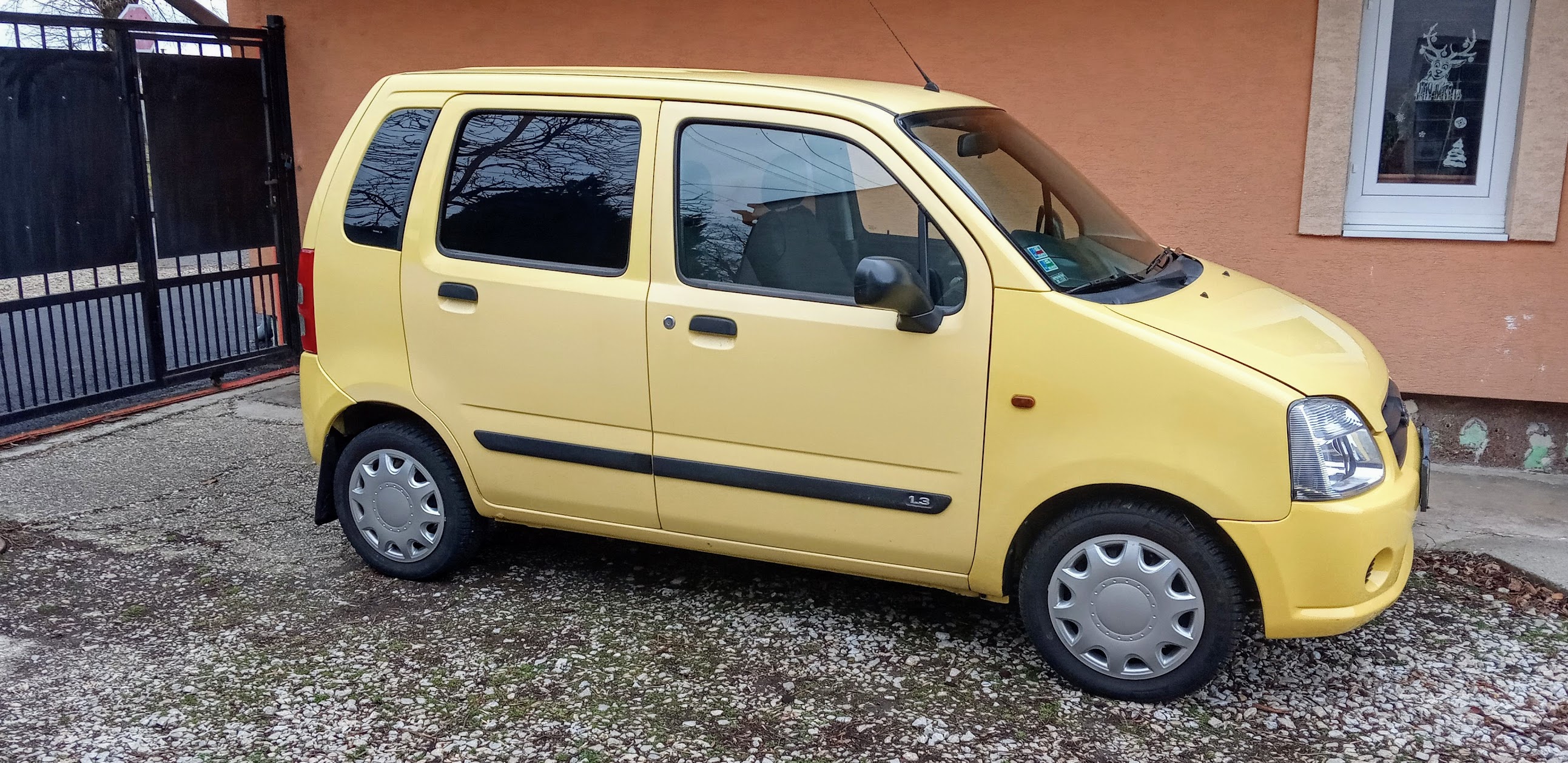

Здравствуйте, купил супруге жёлтый автомобиль, пробег около 140000. Машина ухоженая, но 2005 года.
Поменял все жижи, запланировал замены по мелочи (ремень генератора, тормозные шланги, сайленблоки.. ) и в ближайший год рад бы туда не лазил совсем, через год на около 150 000 поменяю цепь или что там у него.

Нет. Всё вами перечисленное только у вас. Я на вашем месте первым делом озадачился бы совсем другим вопросом. А чего это ведро такое разноцветное, судя по окрасу ему весьма нехило так прилетало и в морду и в жопу, а старый хозяин, которого вы осчастливили своими деньгами был настолько жаден , что пожалел денег на лишний литр краски. И даже заднюю пасс. дверь умудрился покрасить наполовину. Ну а потом её сложили в кучу из того что было и втюхали вам. А там уж как получилось так и получилось. Как в мультике " Аааа, и так сойдёт " Странно, что все эти вопросы у вас возникли уже после покупки. Судя по вопросам устройство авто для вас сродни космической ракете, впрочем не мне вас судить, каждый сам кузнец своего счастья.

Автомобильчик, прям скажем, деликатный. Насчёт Вашей- соглашусь со Шраем по весьма подозрительной "разноцветности". Назвать такое ухоженным- язык не у каждого повернётся ;)
