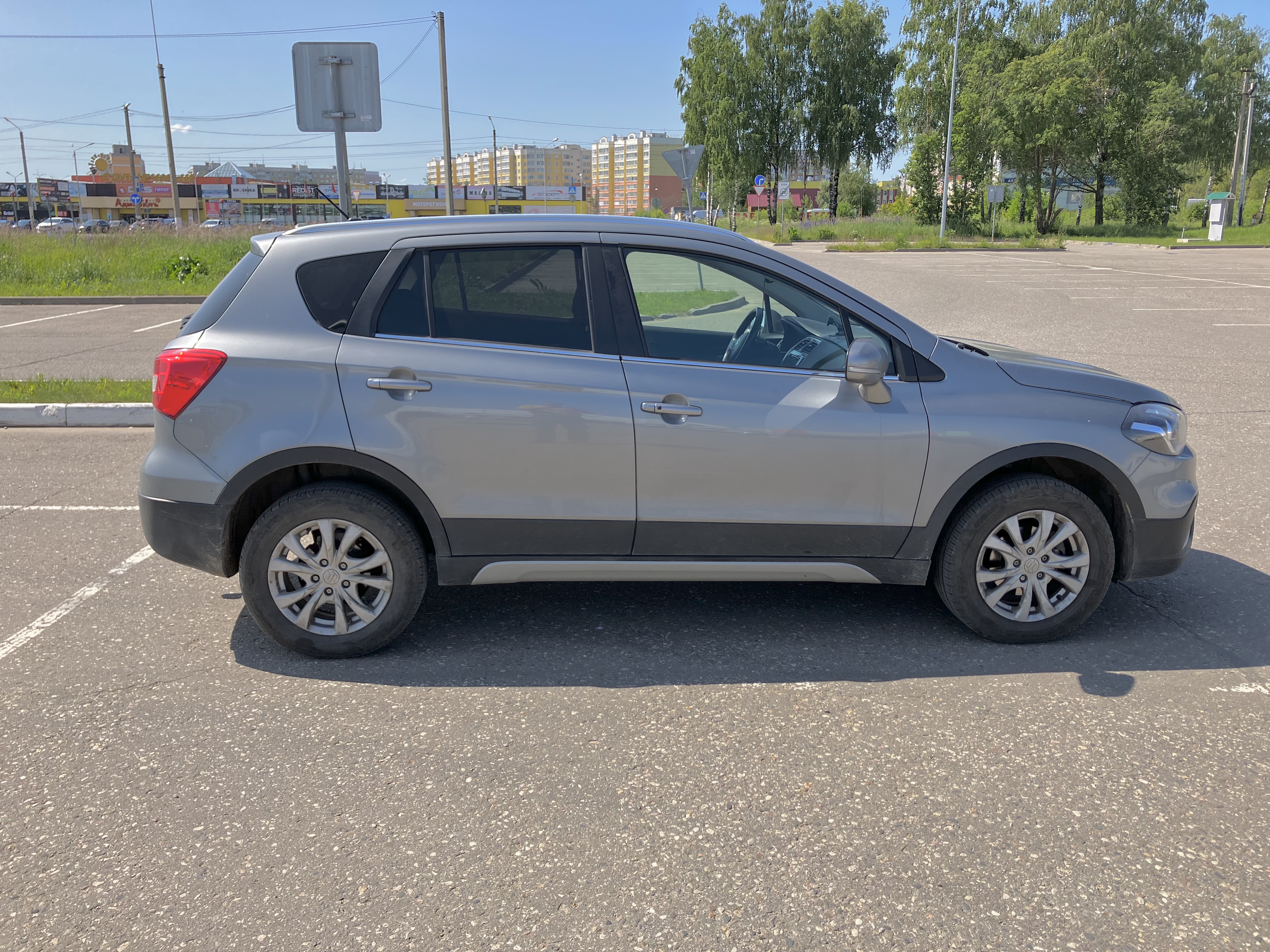

Поставил себе проставки. материал - капролон. Сзади - как обычно, на пружину, спереди - внутрь стоек, между пружиной и чашкой. Ну и спереди пришлось удлинитель штока точить и ставить(резьбу - укоротил).

На последний вопрос: пружины просели, почти пузотерка стала. Поднял щадяще: перед 25мм, зад - 30мм. Ощущения - все как и было, посторонних звуков нет.
ps. честно хотел заменить пружины по кругу, но ценник не радует, поезжу так пока.
