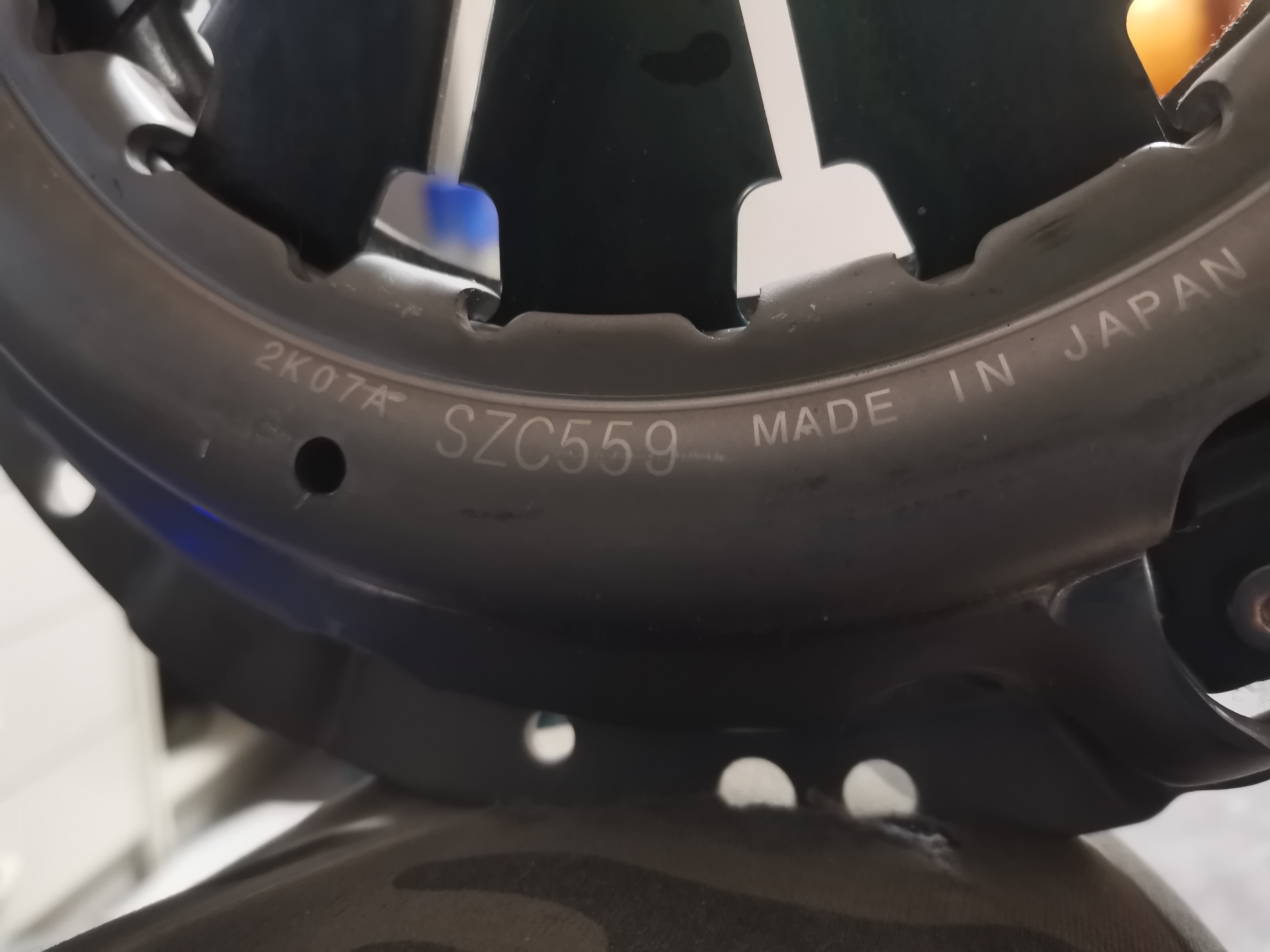

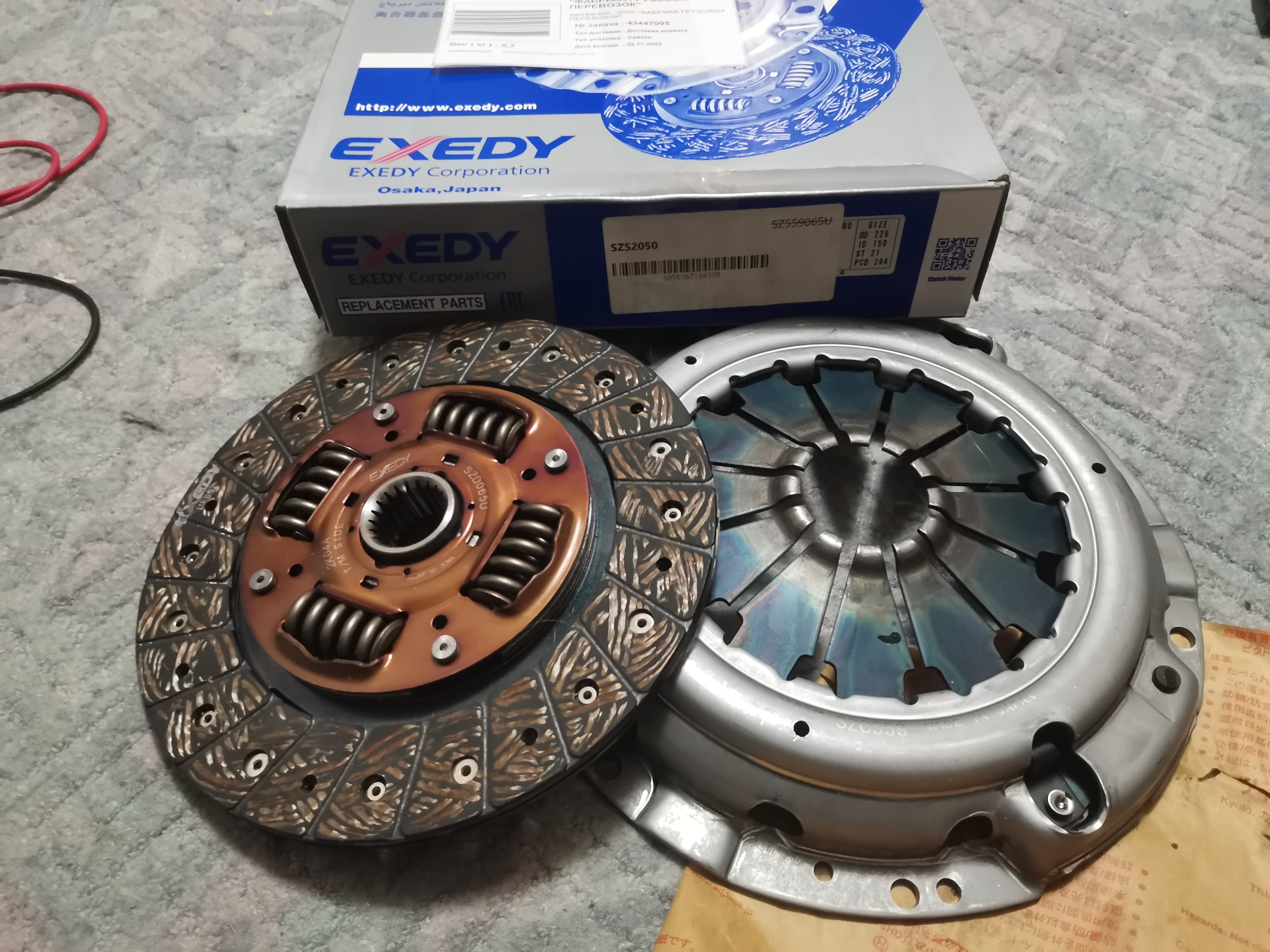

Вся путаница пошла из за EXEDY, у них на СГВ 2.0 значится 20 шлицов. на самом деле приходят 21шлиц! Сегодня получил комплект SZS2050, в нем диск SZD065U и корзина SZC559
Огромное спасибо за эту информацию и фото! Это именно то, что я искал изначально. Пока тоже тяну на старом сцеплении, но скоро всё равно придётся покупать новое.
