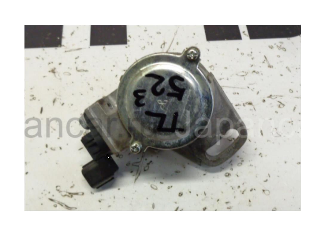

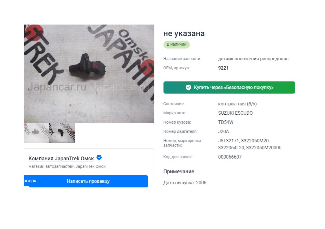

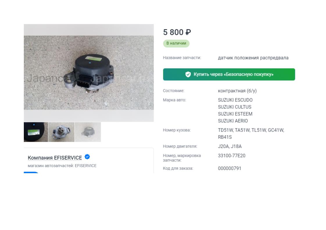

Сегодня опять испытывал судьбу и машину. Все стало еще хуже открученный лючок не помогает даже при движении на скорости 20-30 км/ч машина просто тухнет и не заводится. Примочки в виде снега к датчику помогают если стартуешь на трассе. С большой вероятность предполагаем, что это дпрв. Возникает вопрос какой купить их оказывается множество. Итак самих железок я имею две разновидности:
Свидуботаник
18 Февраль 2023
Mazda Proceed Levante (5 дверей мотор J20A)
на первой картинке приблуда которая стоит сейчас, на второй картинке приблуда которая стояла на предыдущем моторе только пластмассовая штука куда подсоединяется разъем обломлена далее идет сам датчик который как я понимаю со второй картинки. А вот на четвертой картинке, что за фигня? Cудя из описания для j20a. Кто имеет опыт в замене, самый простой вариант вижу купить датчик, заменить его в приблуде которая на второй картинке. Но тогда возникает вопрос: судя по ушам эта штука должна регулироваться поворотом - значит замена в сервисе, взаимозаменяема ли она с той, что на первой картинке ?
