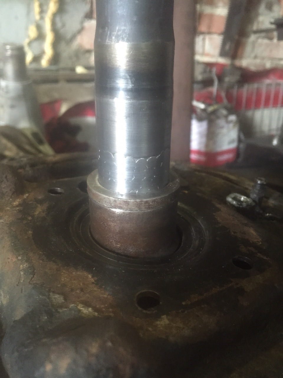

Всем привет, друзья! Нашли причину стука - задний правый ступичный подшипник. Если быть точнее, то не сам подшипник, а посадочное место под ним на полуоси. Когда сняли полуось для замены подшипника, то выяснилось, что на оси большая выработка и подшипник ощутимо болтается. Мастер сказал: ищи полуось. Я расстроился, конечно, потому как это - попадалово на деньги и на время. Но мастер предложил как вариант обварить посадочное место и проточить у токоря. Так и сдели. Всё получилось довольно-таки сносно. Теперь ничего не стучит - полёт нормальный! Всем, спасибо, кто откликнулся на мою проблему - ни гвоздя, ни жезла!
По этому поводу напишу следующее. В те давние времена(когда был очень молод, а запчасти в автомагазинах было найти сложно) тоже один "мастер от бога" посоветовал наварить посадочное место под подшипник на задней полуоси 2106 и проточить. По итогу, в один прекрасный момент месяца через три, четыре( благо скорость была небольшая и ехали по грунтовке) полуось обломилась прямо по месту посадки( наварки) подшипника. Я бы на Вашем месте - 100 раз подумал перед тем как ставить такую полуось на машину.

Спасибо огромное за Ваше опытное мнение! Буду искать полуось от греха по-дальше.
