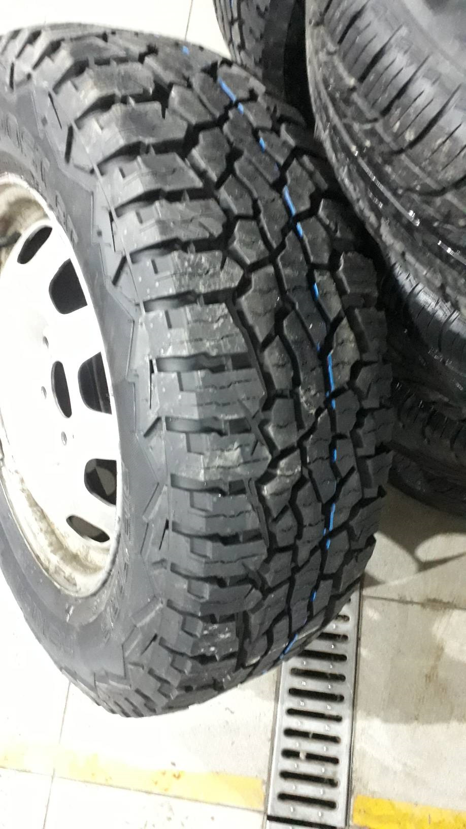

посмотрел в инете есть лайтовые внедорожные шины, что скажете за них форумчане Nokian Outpost AT 215/70/16 ?
производитель заявляет об использовании асфальт/грунтовка 50/50.
Для серьезного внедорожья машина не подготовлена, вот только как с изностойкостью посмотреть и услышать живые отзывы. В инете пишут мягкая и шумная от 60 до 90, ну а больше кто гоняет, машины не для этих целей.
а что ты хочешь про них услышать ?
расход увеличится ,это точно.
в гОвнах будет ехать плохо .
"внедорожными" их называть не надо ,производитель много чего заявляет ,не надо всему верить ,надо и своей головой думать !
опять же -где ездить ...глина ,болото ,песок ,твёрдая грунтовка с лужами ....
после шоссейки у кого то даже восторг может быть от "проходимости"
хотя шины посредственные .
но при теперешнем скудном выборе ,можно брать .
только боятся надо не за шумность ,а за раннее аквапланирование ....

вес больше и накат хуже против нормальной шоссейки
ну резина с небольшим вседорожным покрытии по грунтовке намного лучше обычной шоссейки будет, ну будет расход чутка больше ничего страшного , поглядим.

Но почему 215/70, а не 225/70 плюс 1 см подъёма вместо хотя бы 1,5см и то с натягом но минусов: первое тянуть на 7" диски 215 резину это не разумно. Разница в весе всего 1 кг. Обуть можно но на трассе перед будет в поворотах складывать. Если качать 2,2-2,3 то можно немного компенсировать, но машина станет табуреткой. оптимально 225/70 и на диски садится нормально и при давлении 1,8-2,0 на трассе устойчивая.
Sewa
6 Июнь 2006
1,788
225
Москва ,СВАО
разный размер - разный индекс ГП
соответственно разный вес и жесткость (комфорт)
ну и не забывайте ,что реальные размеры всегда отличаются от заявленных
пс ,давление то же зависит от конкретной шины в конкретном размере ...
