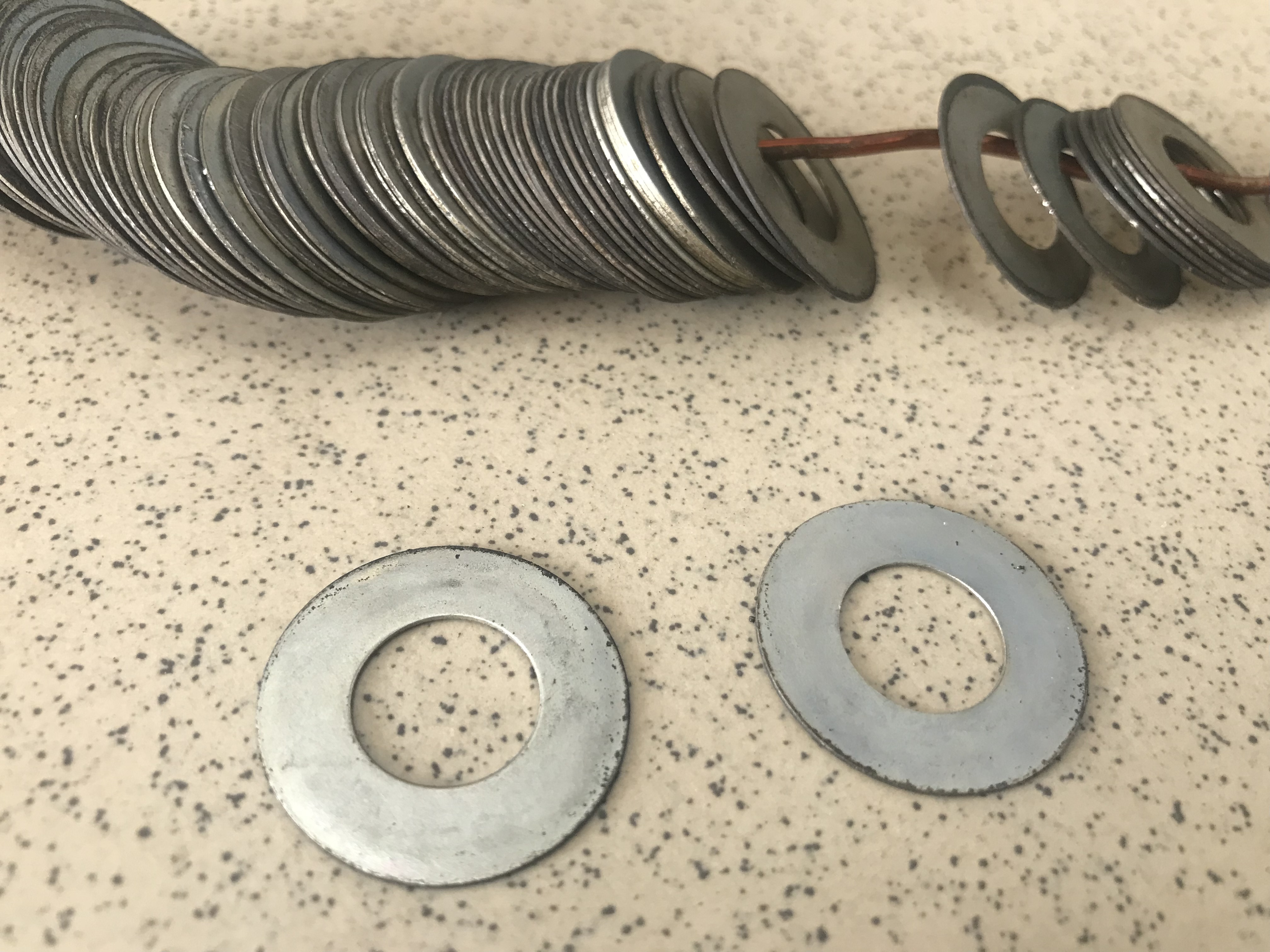

Добрый вечер ребята! На моем сексике есть проблема неравномерного износа резины на задних колёсах. Изучил эту тему и знаю что есть заводской брак балки и меняли ее по гарантии, но на моей машине она почему то не поменяна. Подскажите может кто знает какой толщины шайбы нужно подложить под ступицу чтобы выровнять колесо? Износ резины сильный на наружную сторону у обоих колёс.

....вопрос показался странным. Все корректирующие действия (от шайбы до кувалды) принято соизмерять с величиной проблемы. То есть в соответствии с величиной отклонения от нормы. Посетите проверенный сервис с пряморуким механиком на стенде схода-развала. Если машина уже не на гарантии.

0.5. Но лучше взять набор. Цена 10р. Сход-развал можно проверить нитками. Еще понадобиться мелок и рейка.

0,5 за 10р сейчас не найдёшь

Углы посмотреть бы! Так, что гадать

ВАЗ 2101-07 на передней подвеске между балкой и рычагом стоят регулировочные шайбы примерно 0,5 мм

Вам же на форуме Витар ответили - есть человек, который лично сам все делал с шайбами. Он просто в отпуске, может не сразу.
