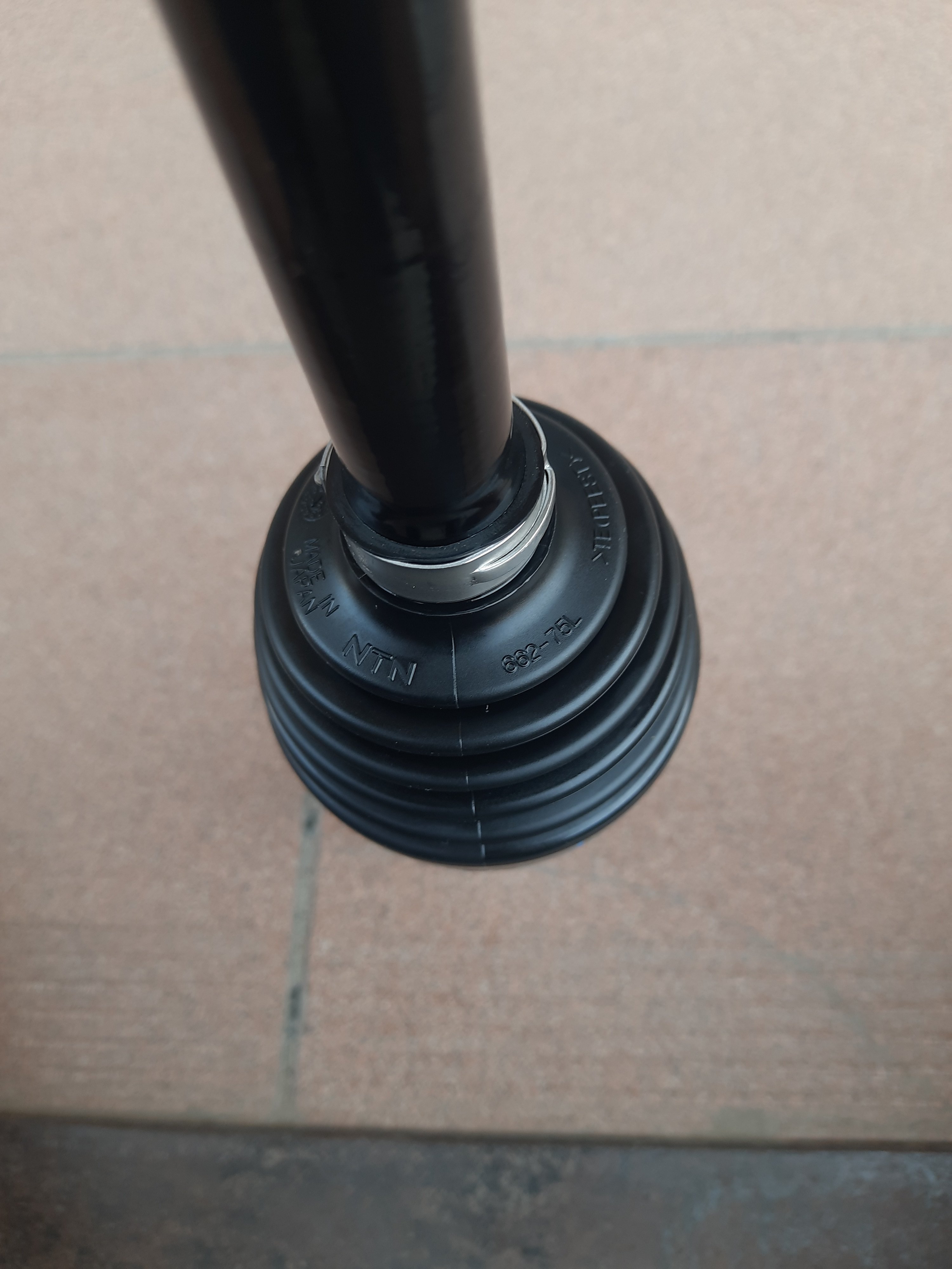

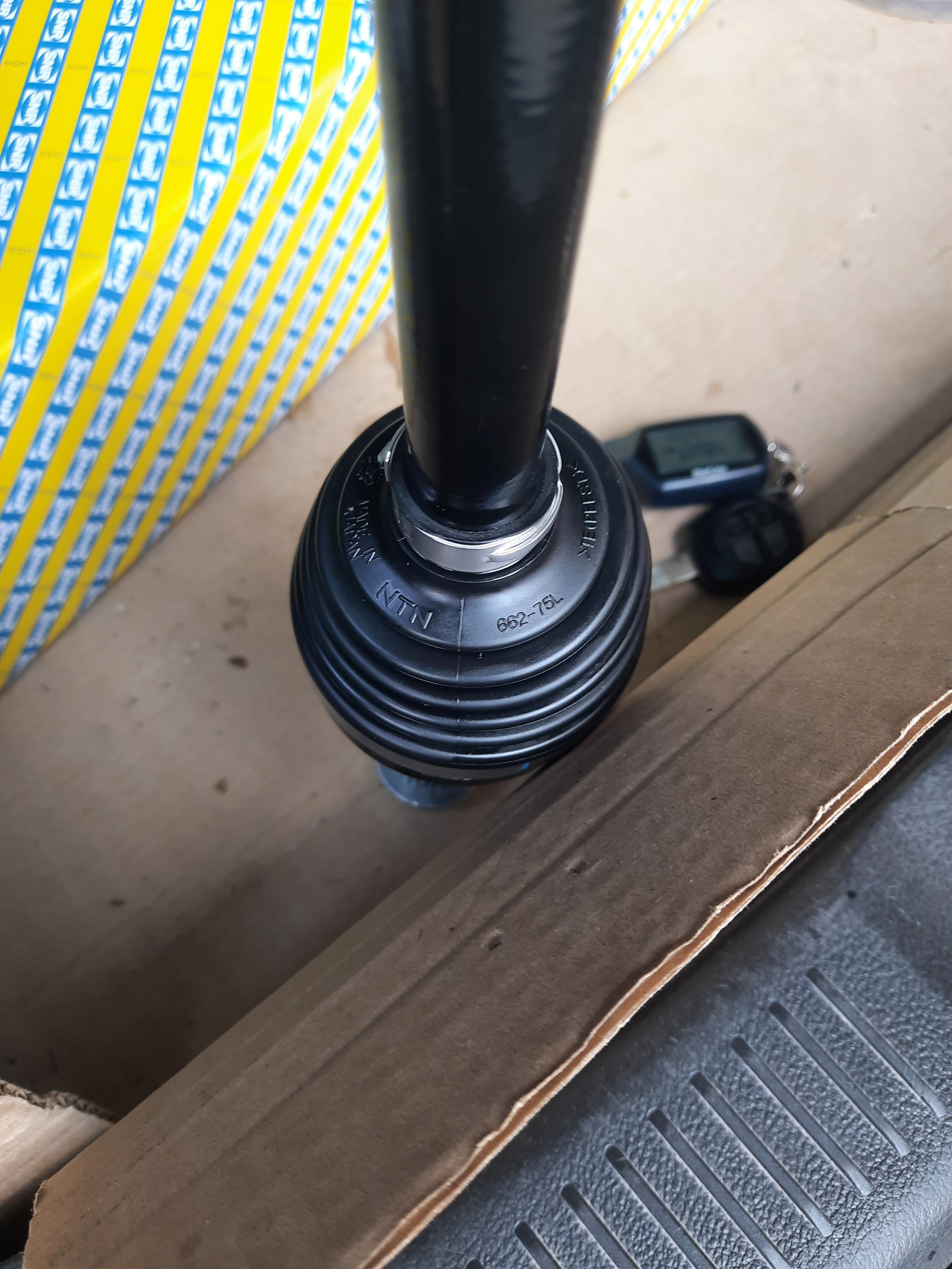

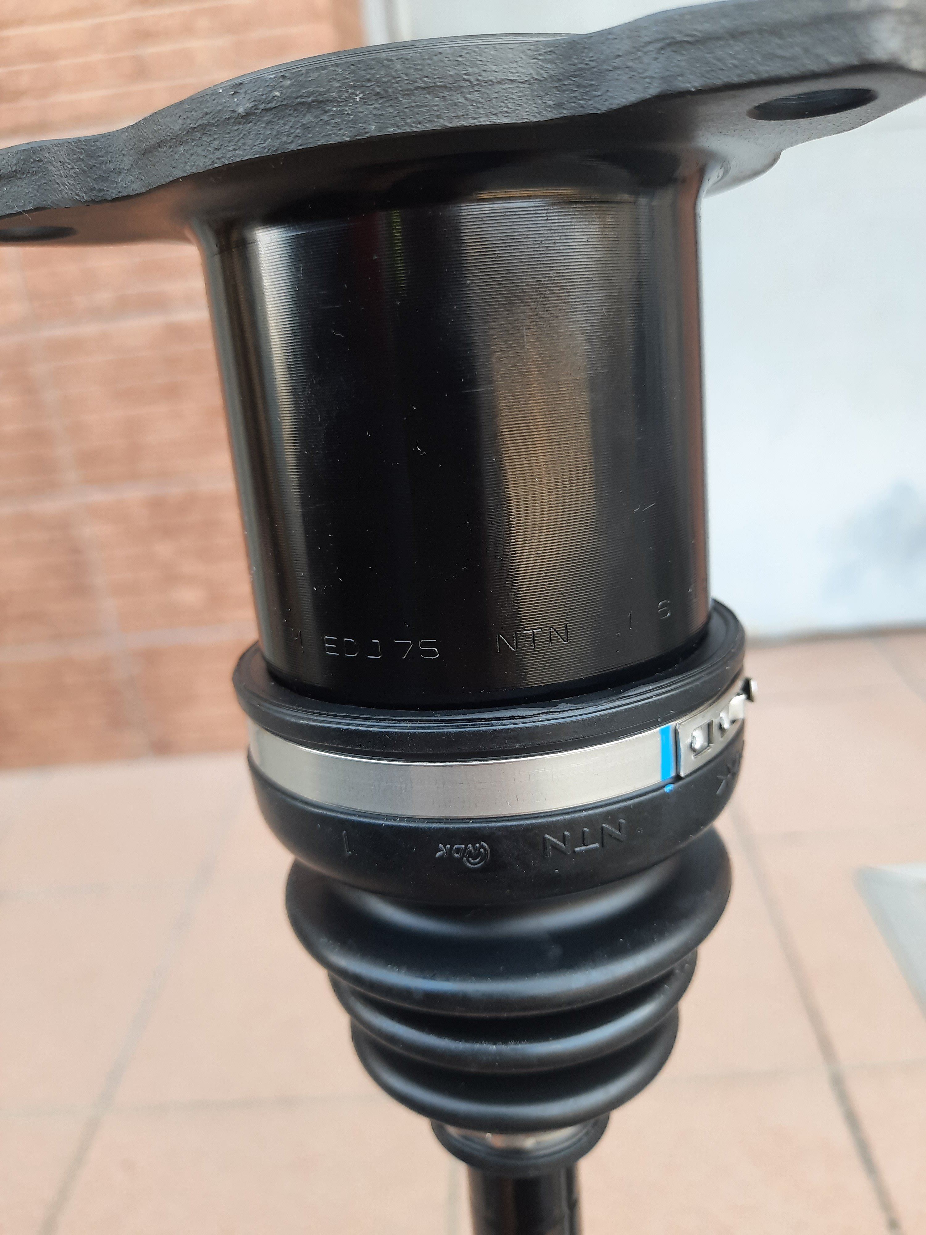

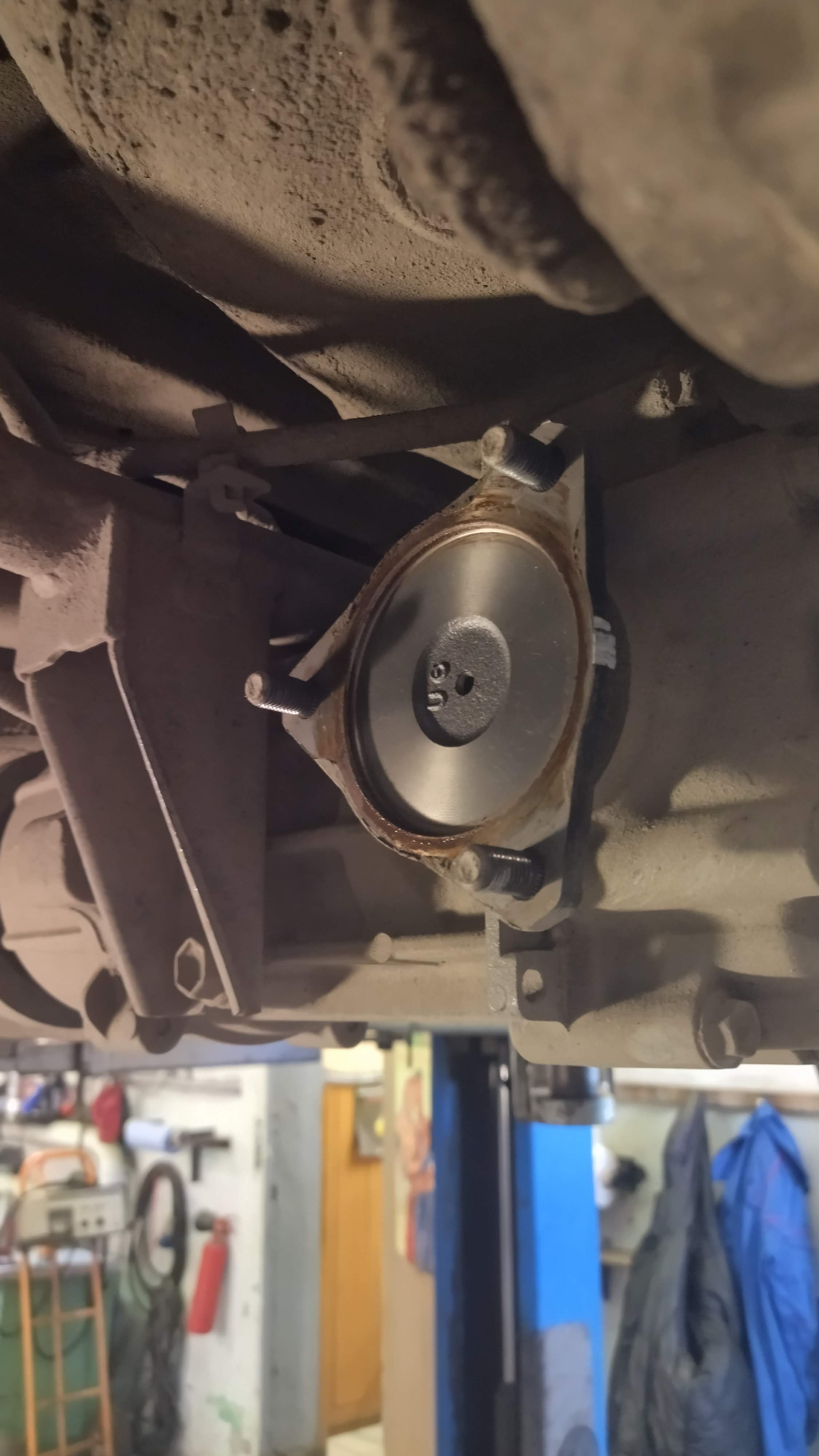

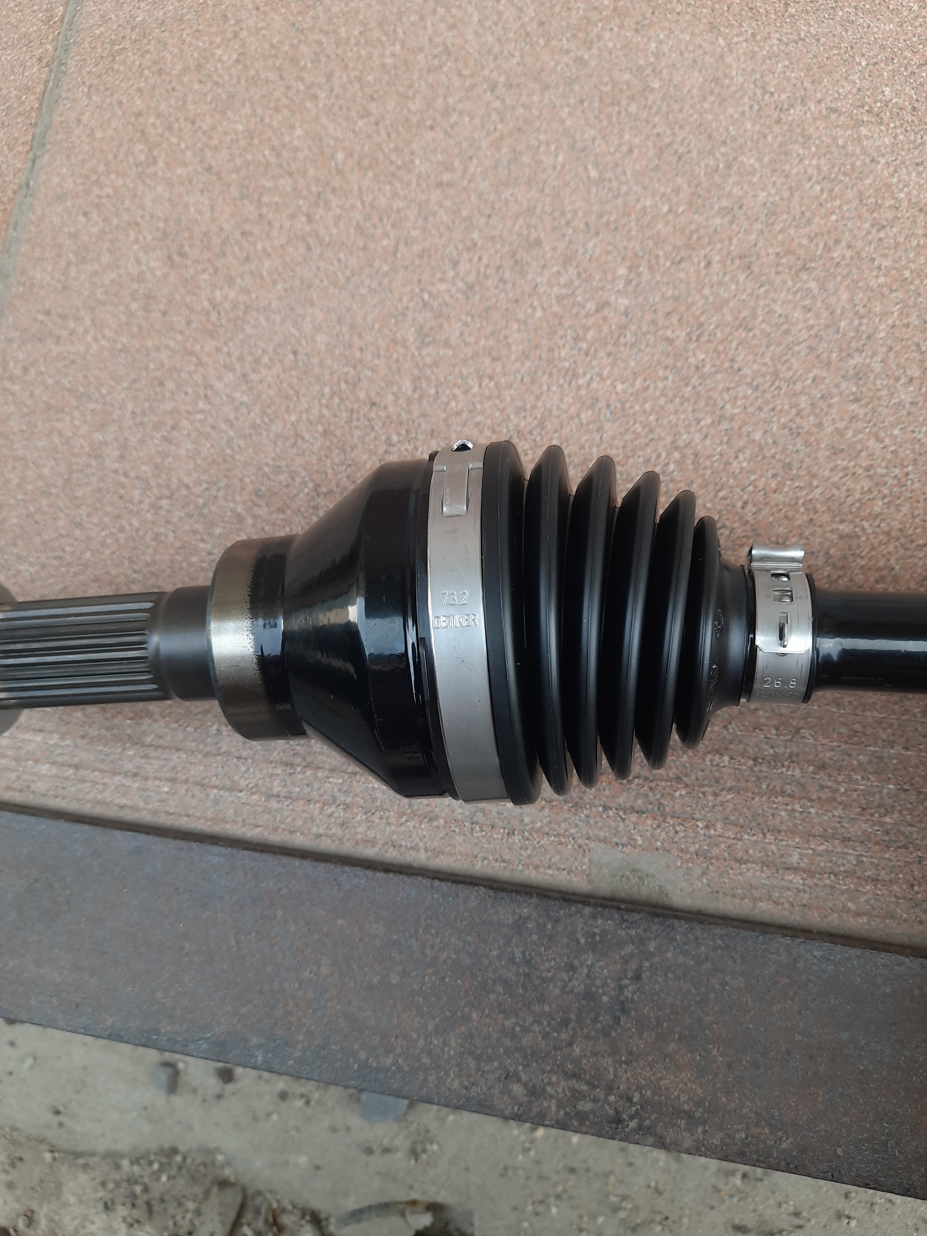

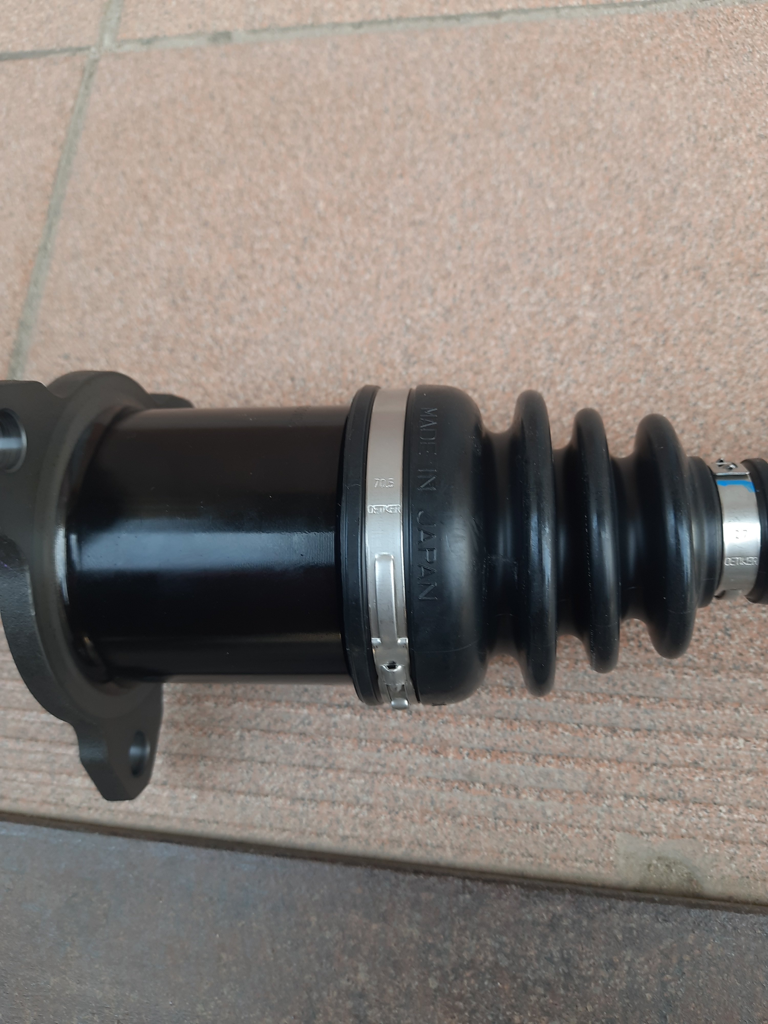

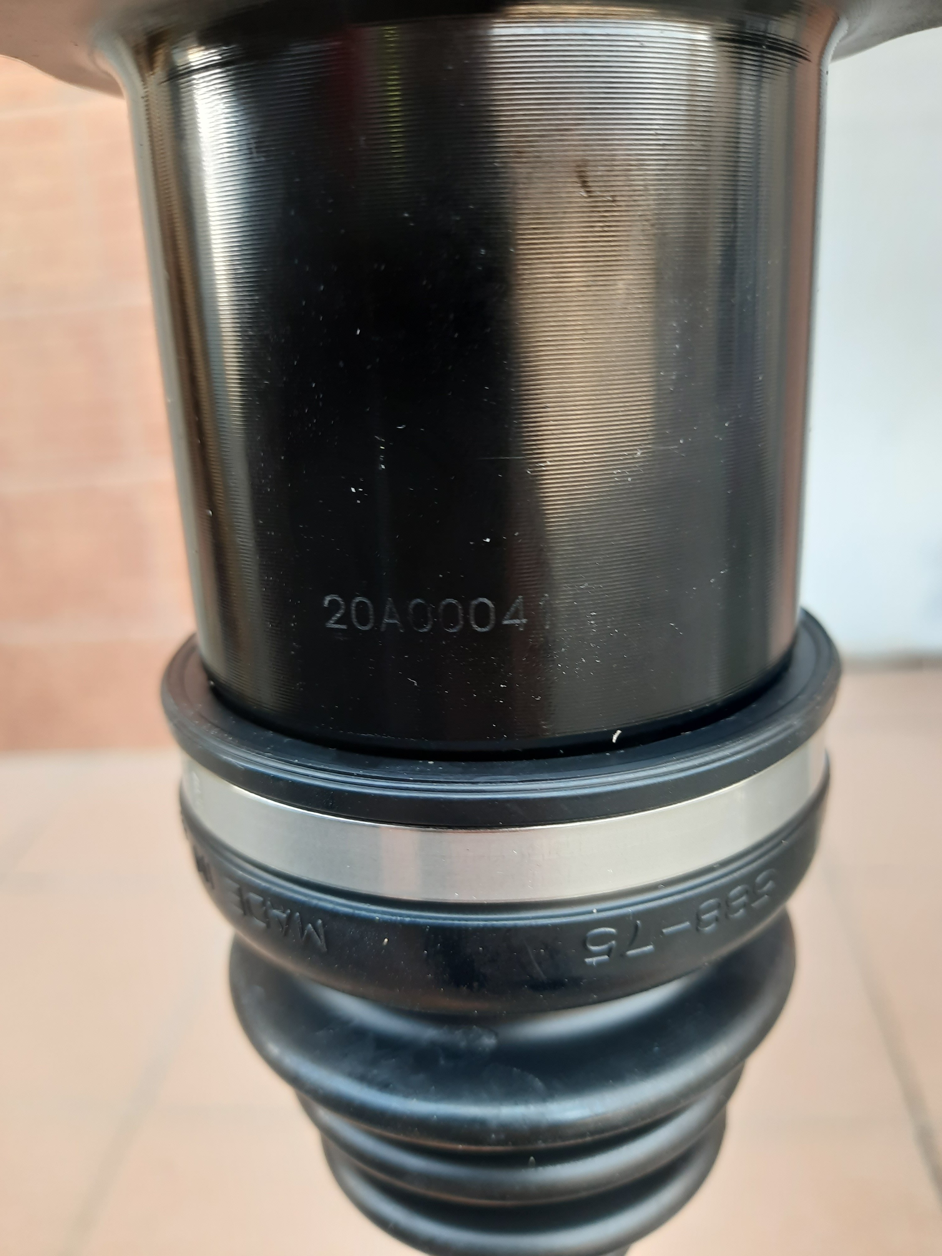

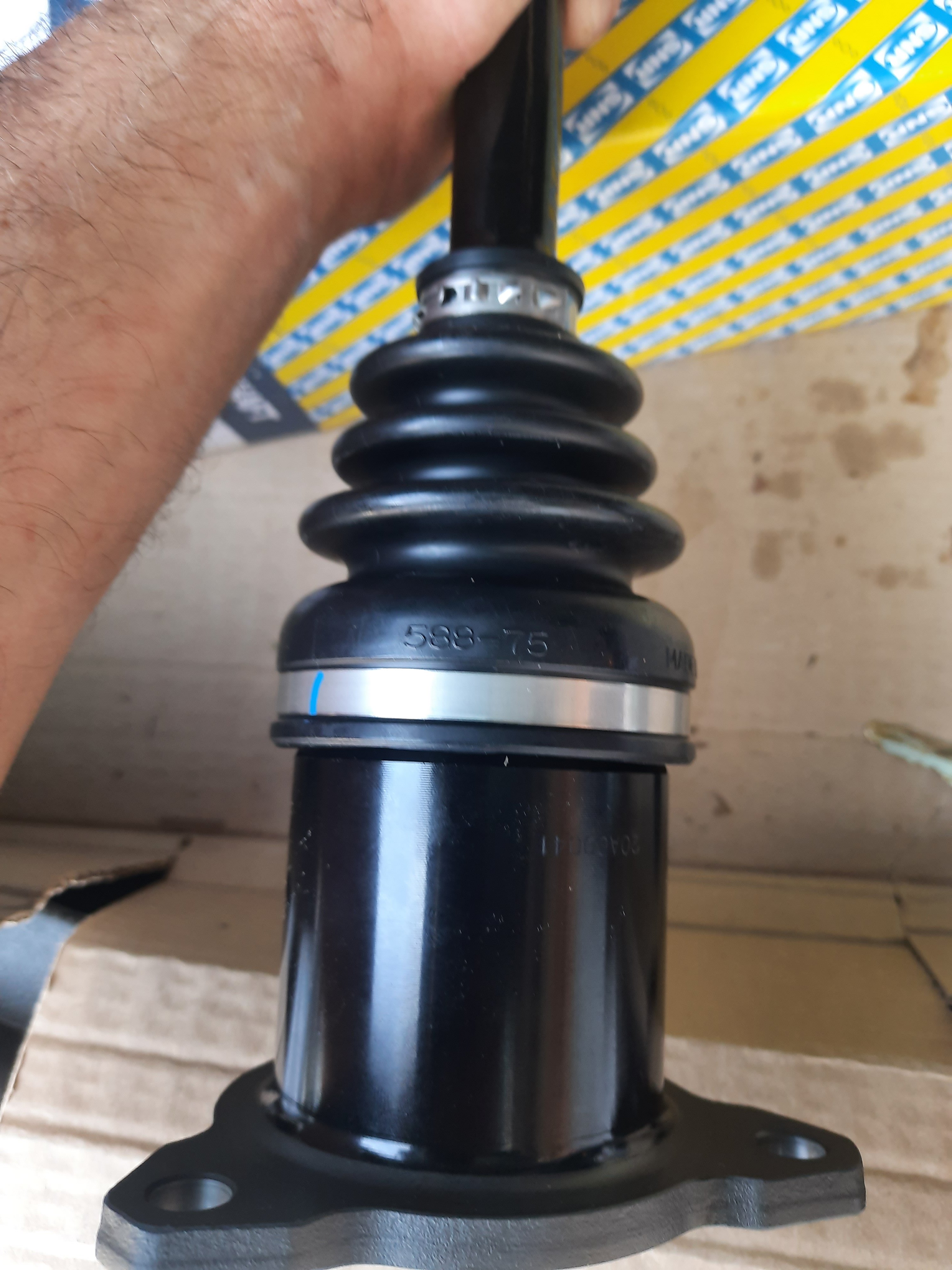

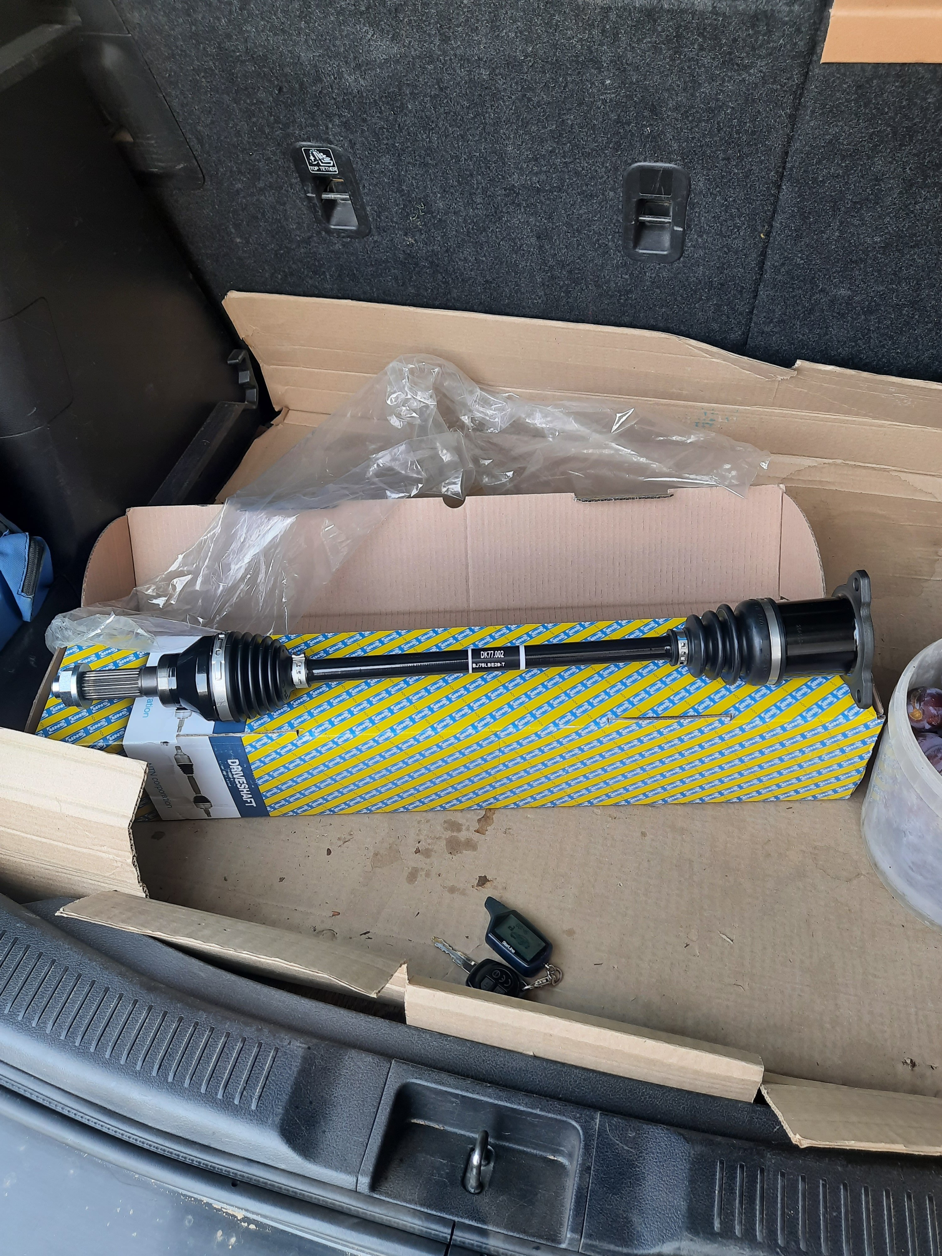

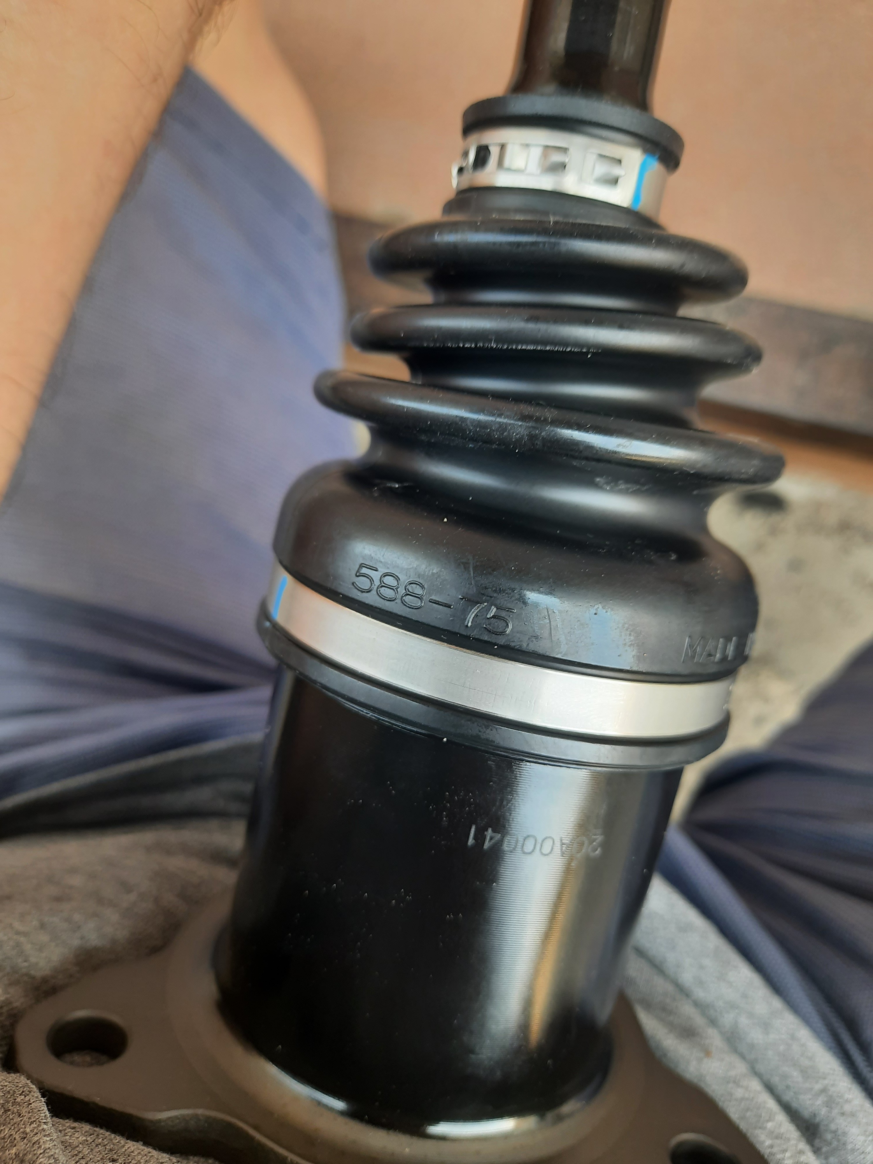

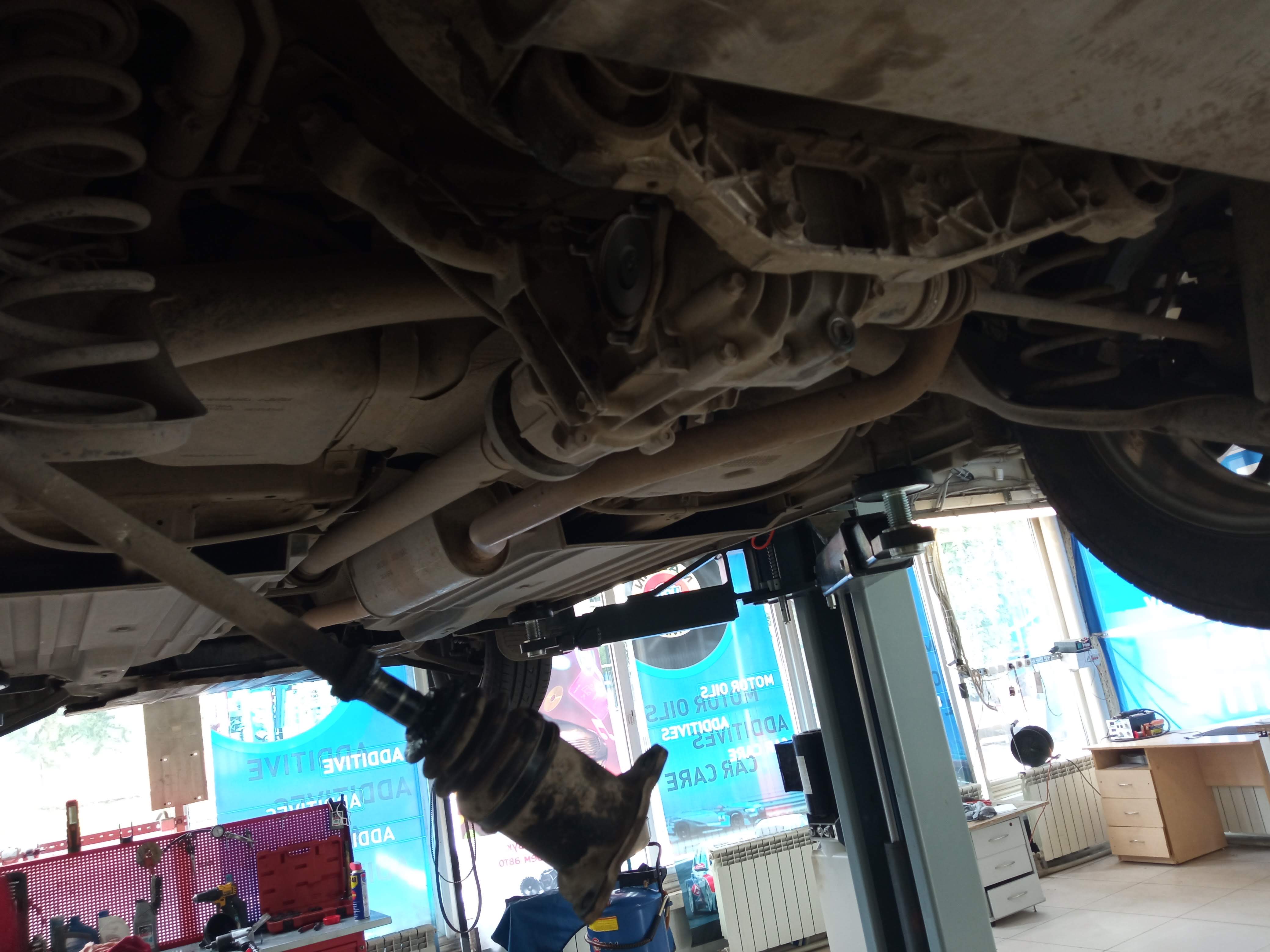

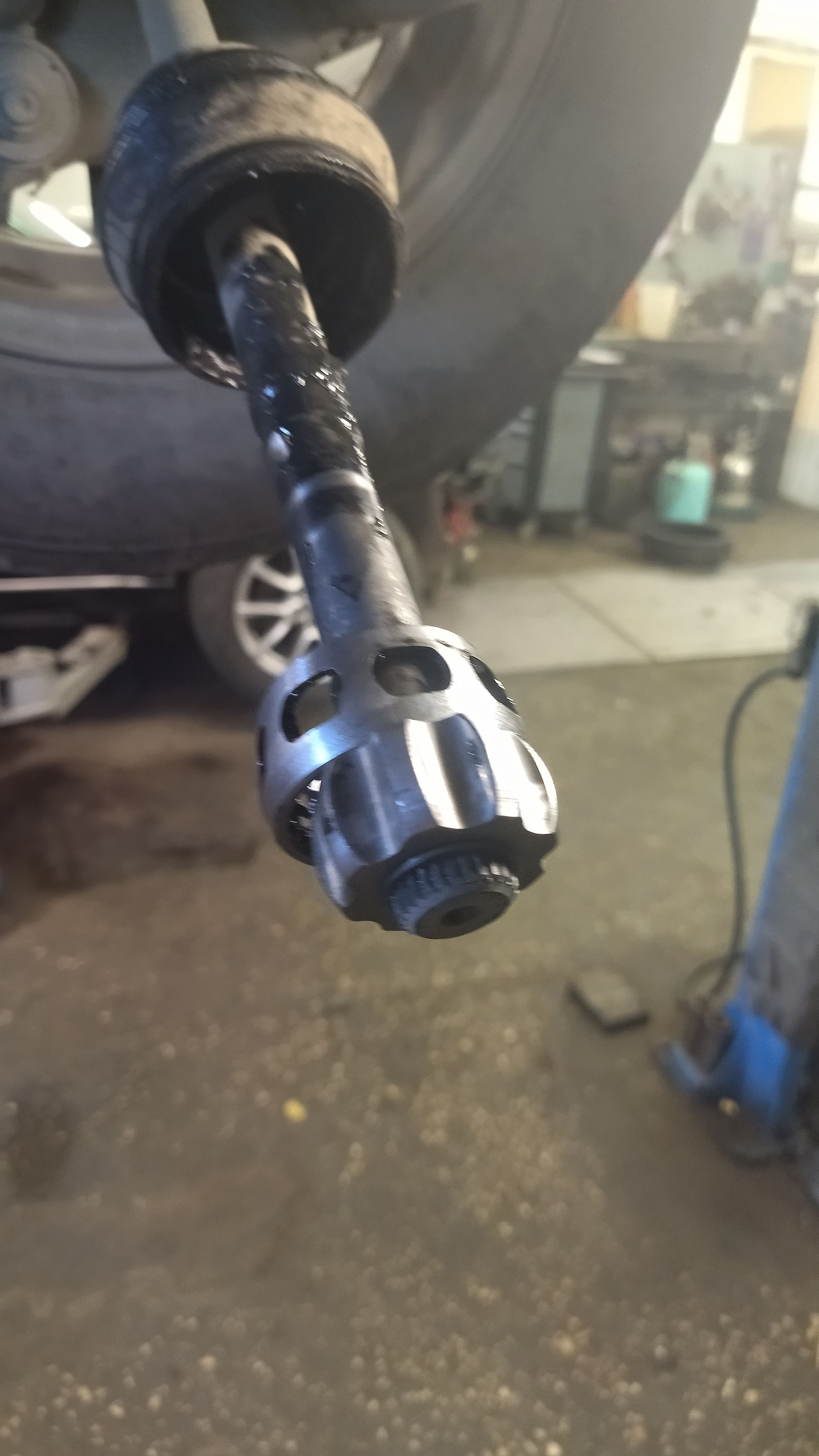

Всем добрый день, в теме про пыльники я писал, что мол порвался пыльник и попавшая во внутрь грязь приговорила внутреннюю гранату. Пришлось купить новый привод в сборе. Отдельно гранату не нашёл. Предлагаю всеобщему вниманию фото привода, вдруг кому нужно...
Тему создал первый раз, так что извините если что не так. Пишите дополню/исправлю

тоже менял левый задний вал в сборе этой осенью,проглядел надорваный пвльник внутреннего шруса и два года ездил и думал почему с зади у багажника стоит легкий специфический запах,значения не придал так и ездил,однажды подошел к багажнику и запах был очень ощутимый,полез вниз смотреть что воняет и почему и увидел на глушителе пятна типа масляных и от них шел запах на горячем глушаке и тут я понял что брызги смазки летели из под пыльника на горячую банку глушителя и воняли....потом заметил что под нагрузкой появлялся толи стук толи хруст с зади по левой стороне и понял что все,шрусу хана,разобрал,смазки почти нет,мелкий песок о вода внутри,отдельно тоже не нашел и решил брать вал в сборе,поменял,замена не сложная много времени не заняла теперь тишина и спокойствие и запах с зади исчез )....проверяйте пыльники время от времени господа.

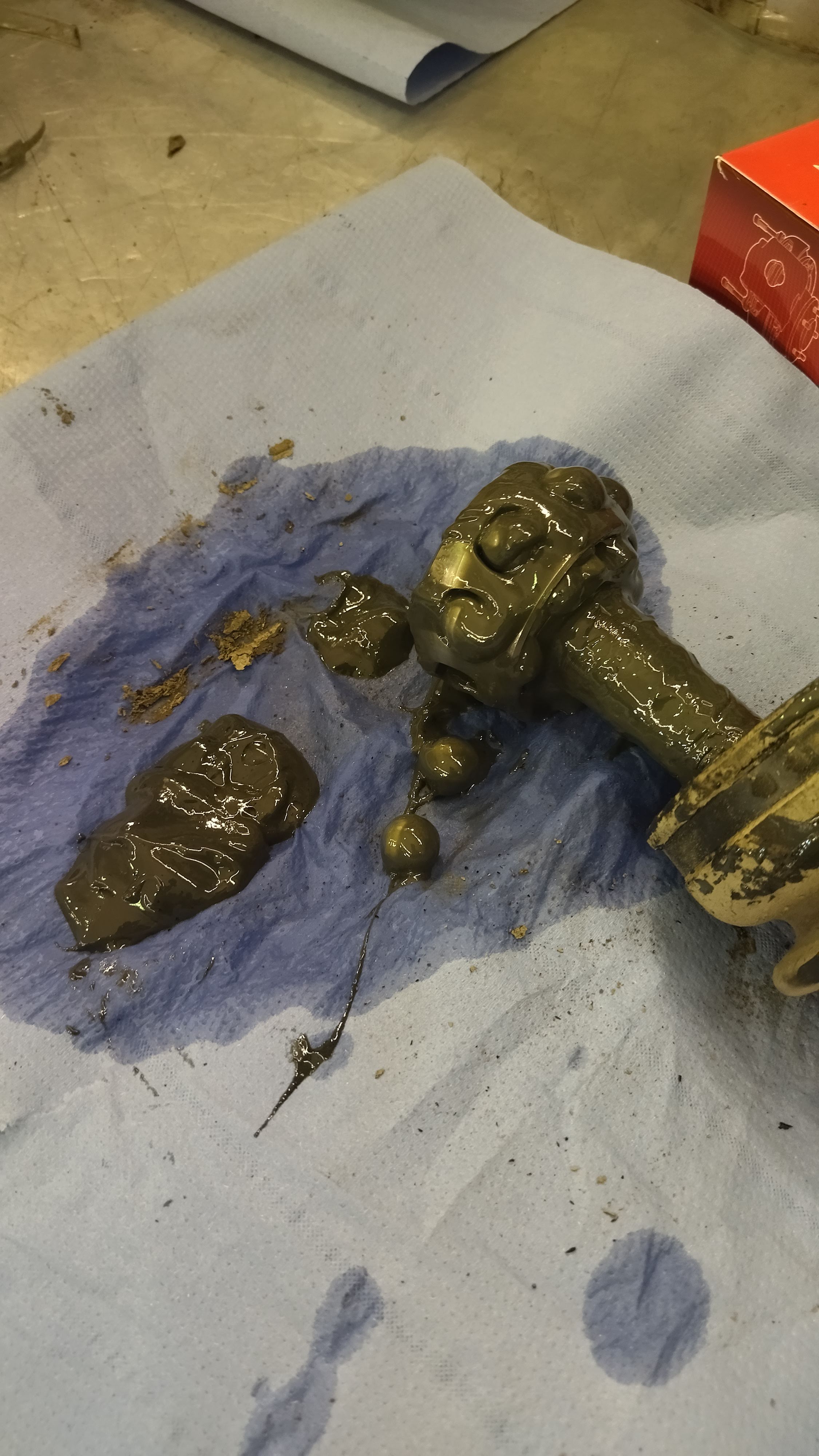

в новый вал не набивал никакую,просто поставил и езжу,а в старый шрус набивал такую (фото ниже),но уже не помогло,песок попавший во внутрь развольцевал шарики и посадочные места,начался стук и пришлось уже менять полностью вал т.к. отдельно новый фланец не нашел.

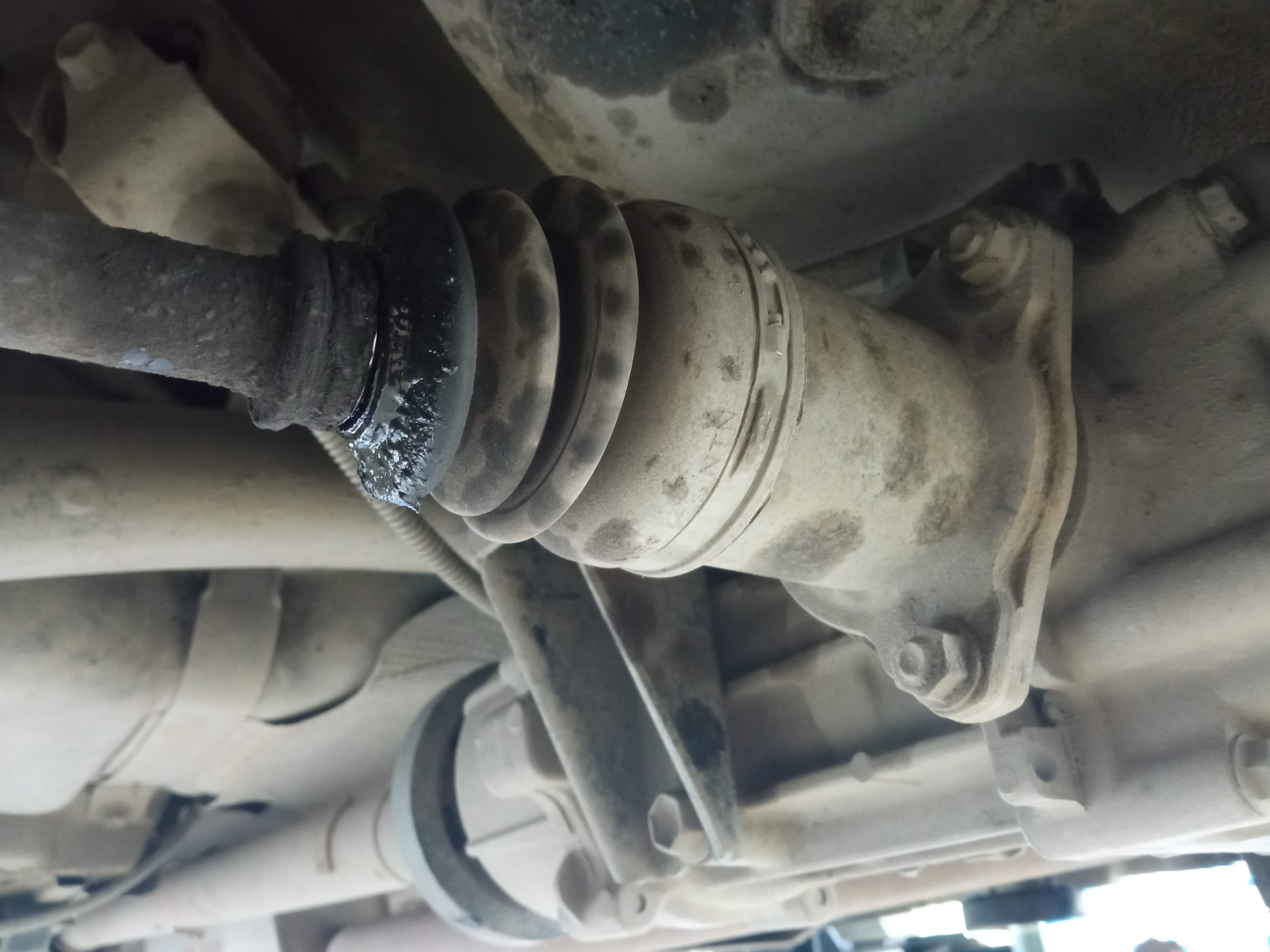

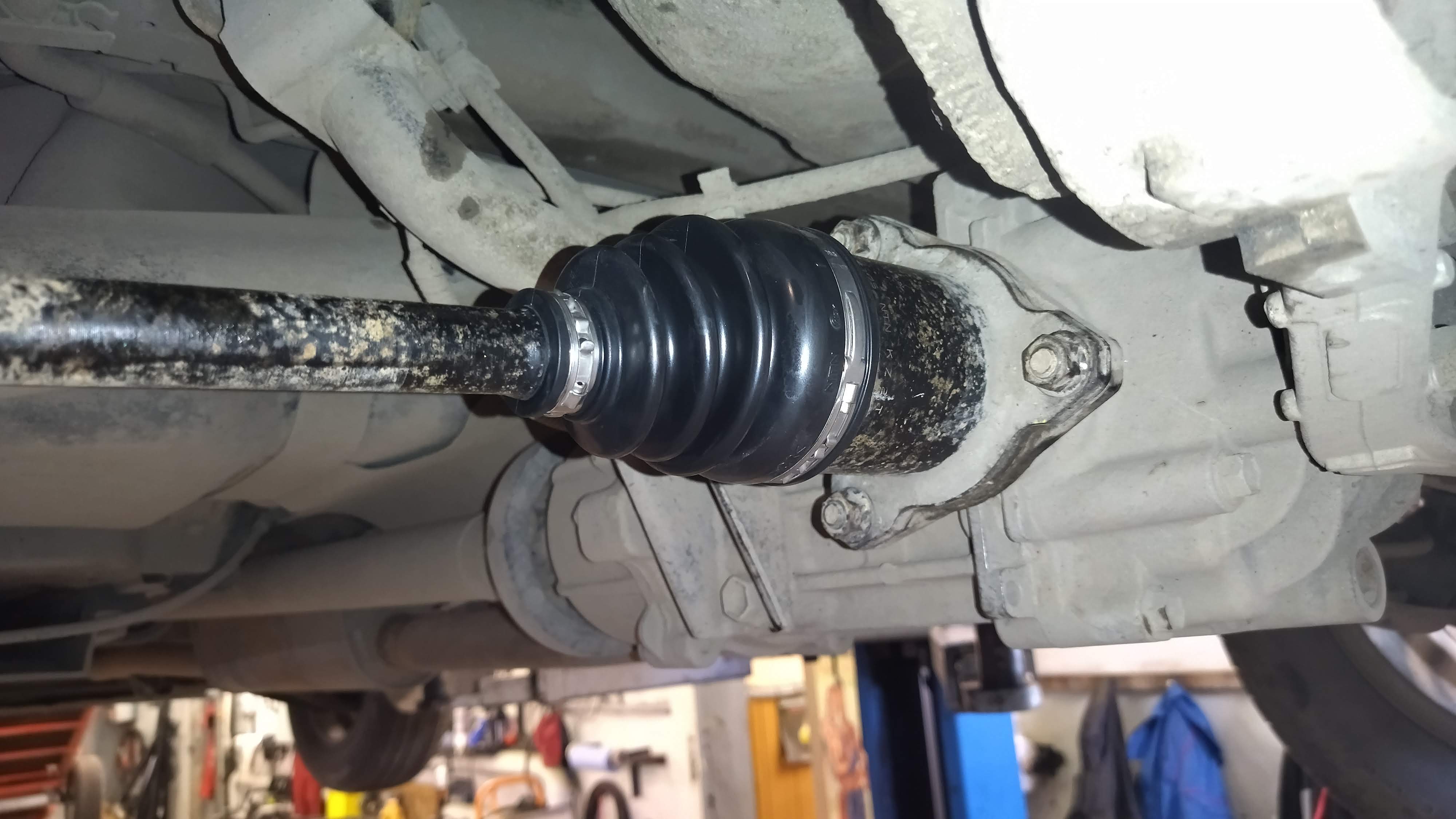

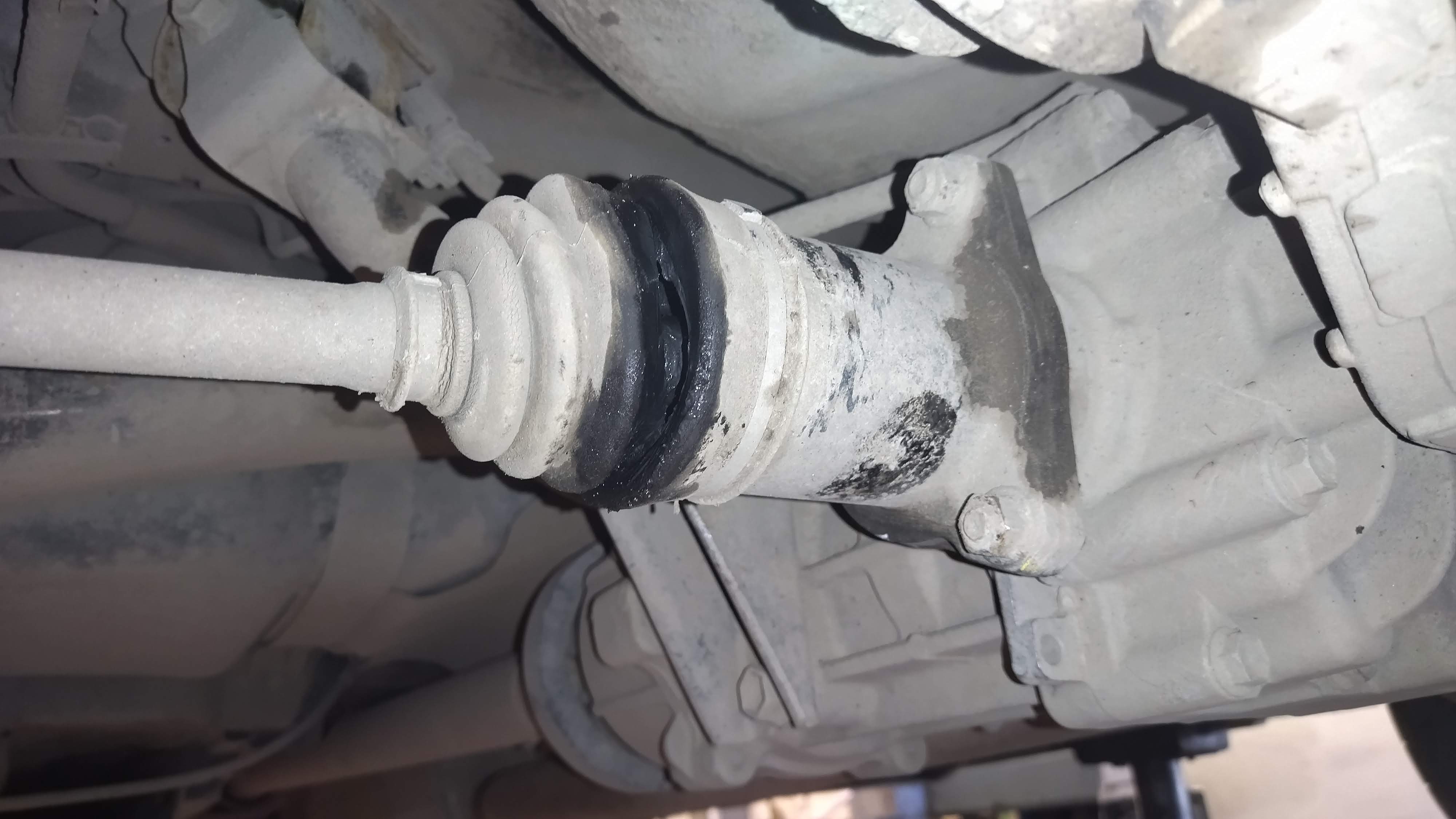

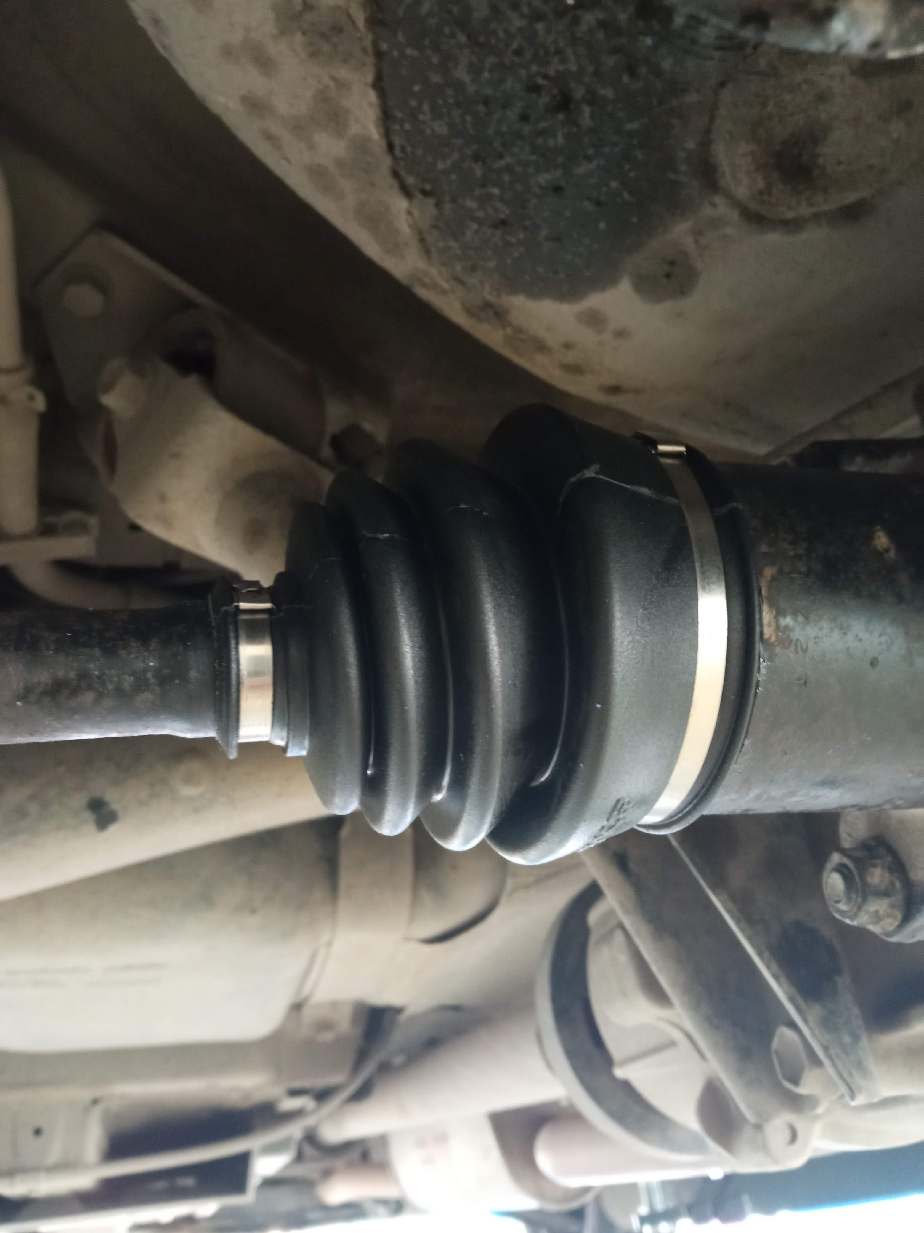

Может кто подскажет в чём причина? два года назад обнаружил. что пыльник грязный. Был проездом в Самаре, там мне поменяли от хундая чтоли, то что по размеру максимально близко подошло, два года прошло, смотрю опять засопливил. По буеракам не езжу, сплошной асфальт...
Ладно передний, наружний, там постоянно то вправо то влево, но тут то???? он же практически в недоступном месте... Хочу понять что ему мешает, почему он один, все другие целёхонькие. пробег 170000 т.км.

Может кто подскажет в чём причина? два года назад обнаружил. что пыльник грязный. Был проездом в Самаре, там мне поменяли от хундая чтоли, то что по размеру максимально близко подошло, два года прошло, смотрю опять засопливил. По буеракам не езжу, сплошной асфальт... Посмотреть вложение 206409 Посмотреть вложение 206410 Посмотреть вложение 206411
исчерпывающий на 100% ответ Вам никто не дась,но у меня задний левый внутрений тоже сам как то надорвался,в офроадах не учавствовал нигде.

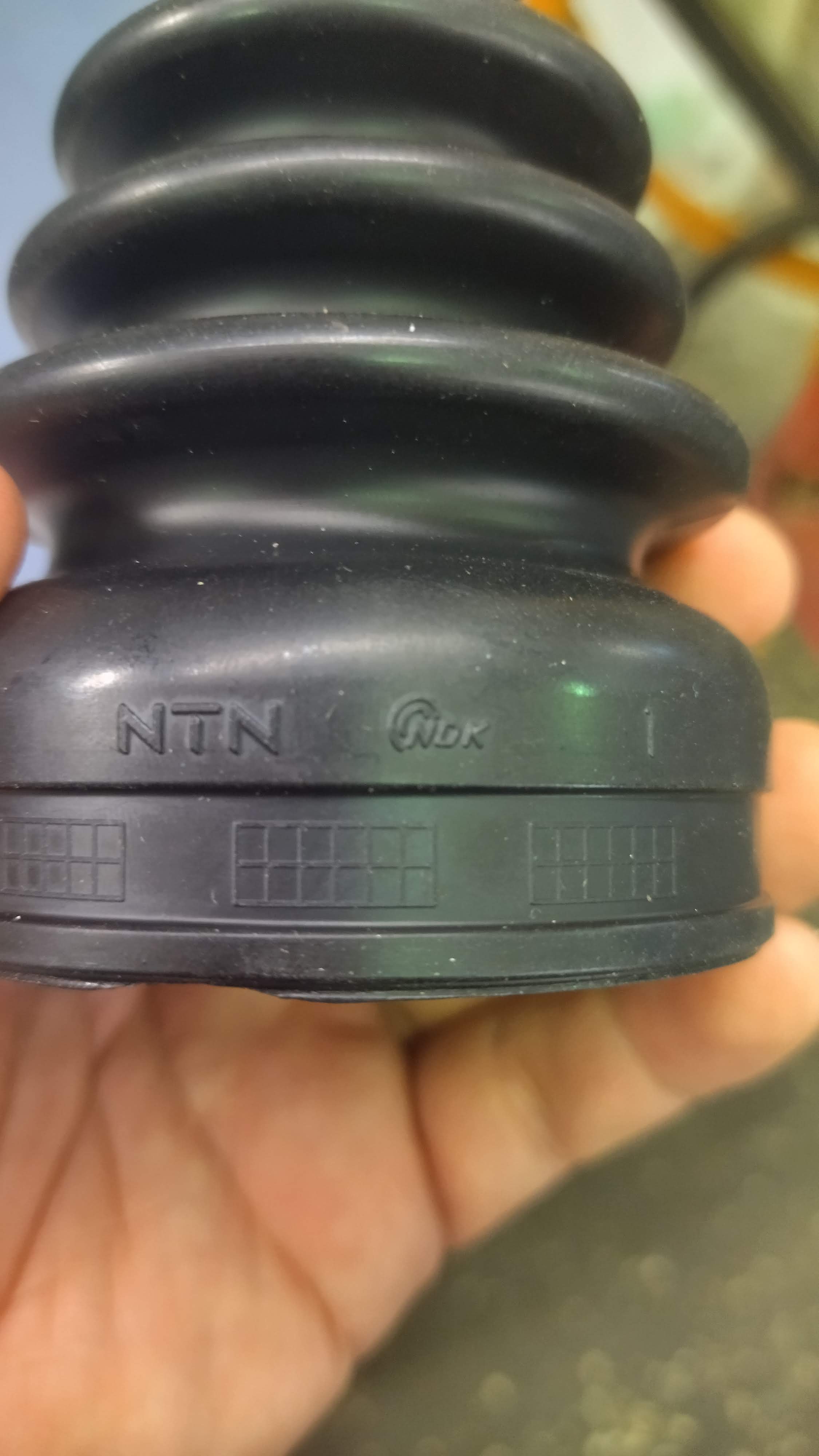

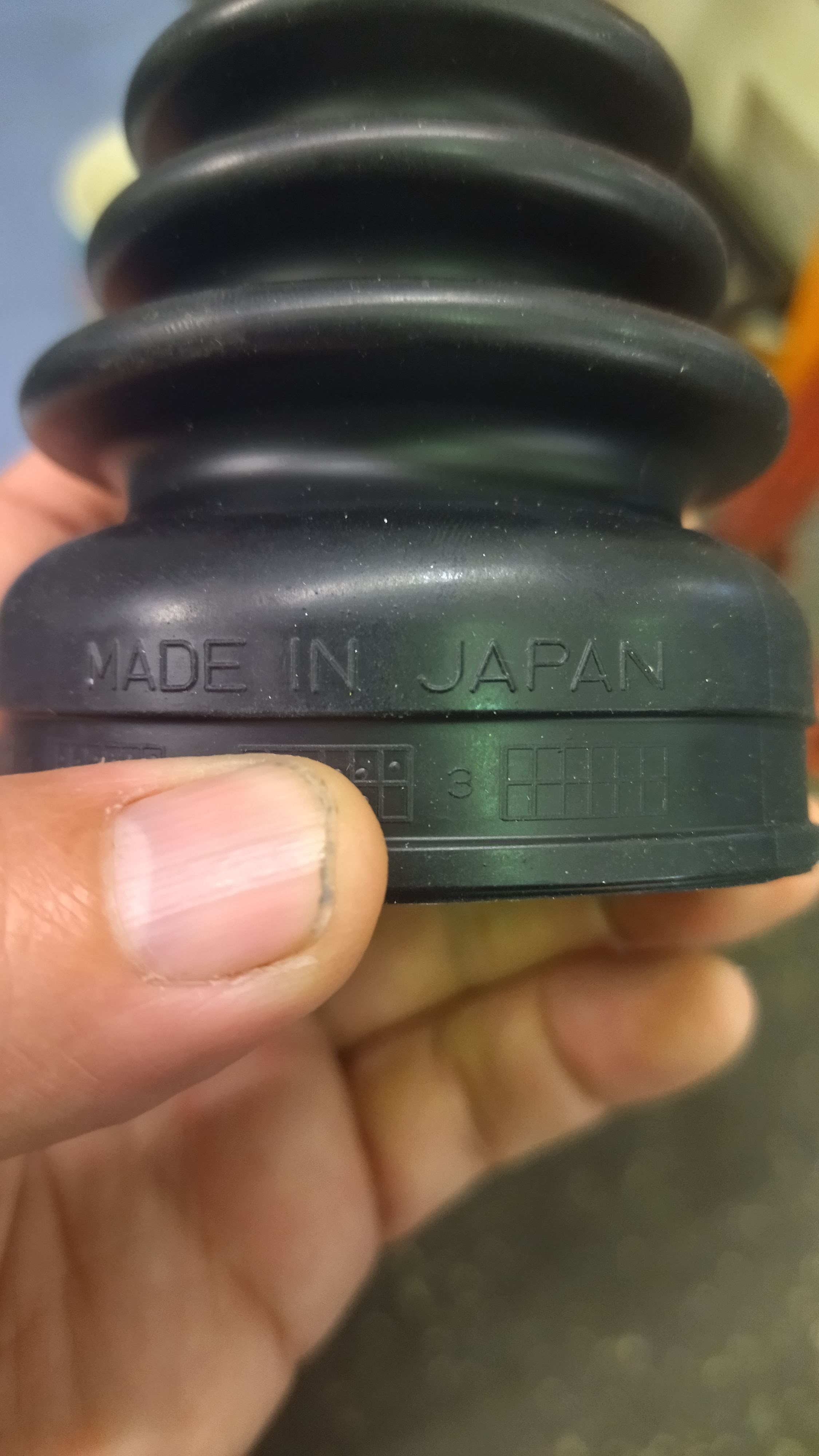

Заменил пыльник поставил японский, цена конечно удручает( 3950р. плюс замена 1700. а что делать?:rolleyes: надеюсь в последний раз.

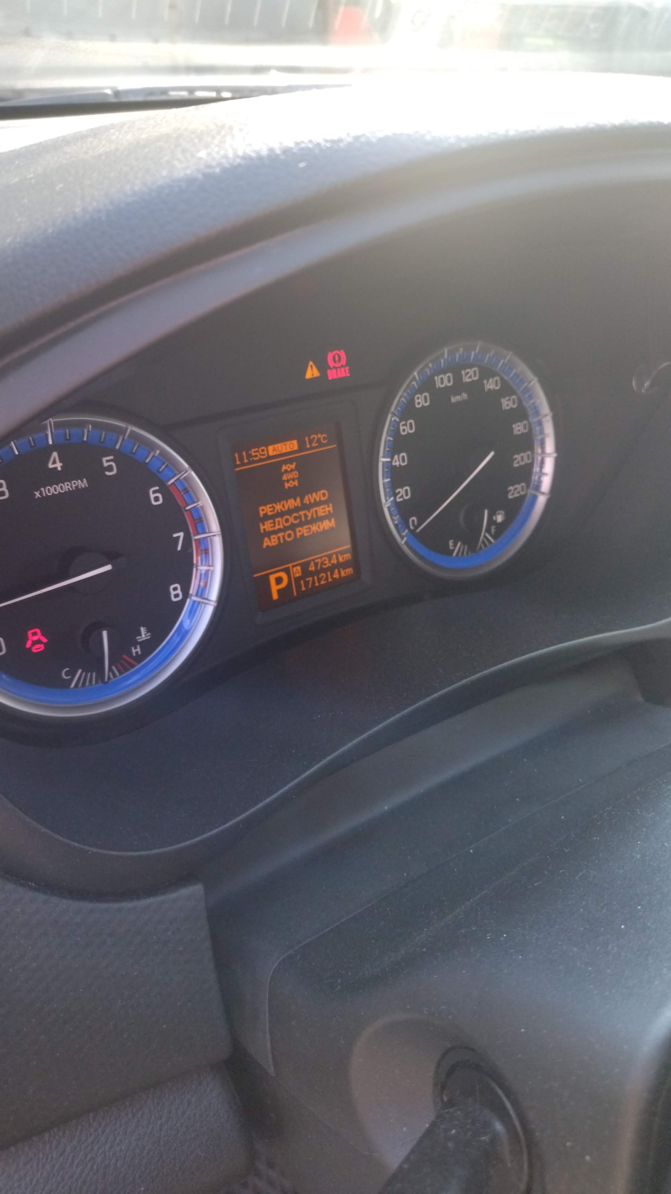

когда подъезжал к сервису опять загорелось на табло 4wd не работает, ну думаю не буду глушить, пусть сканер подцепят может найдут причину. Но увы. сканер подключили, машину обнаружили, а вот данные так и не смогли считать. Может кто подскажет? что ей надо? То на дню пару тройку раз в пробках загорается, то месяцами не появляется. Насколько это вредно для эксплуатации? пробег 171 т.км

Всем добрый день, в теме про пыльники я писал, что мол порвался пыльник и попавшая во внутрь грязь приговорила внутреннюю гранату. Пришлось купить новый привод в сборе. Отдельно гранату не нашёл. Предлагаю всеобщему вниманию фото привода, вдруг кому нужно... Посмотреть вложение 204490 Посмотреть вложение 204472 Посмотреть вложение 204473 Посмотреть вложение 204474 Посмотреть вложение 204475 Посмотреть вложение 204476 Посмотреть вложение 204477 Посмотреть вложение 204478 Посмотреть вложение 204479 Посмотреть вложение 204480 Посмотреть вложение 204481 Посмотреть вложение 204482 Посмотреть вложение 204483 Посмотреть вложение 204484 Посмотреть вложение 204485 Посмотреть вложение 204486 Посмотреть вложение 204487 Посмотреть вложение 204488 Посмотреть вложение 204489 Посмотреть вложение 204490
Левая полуось??

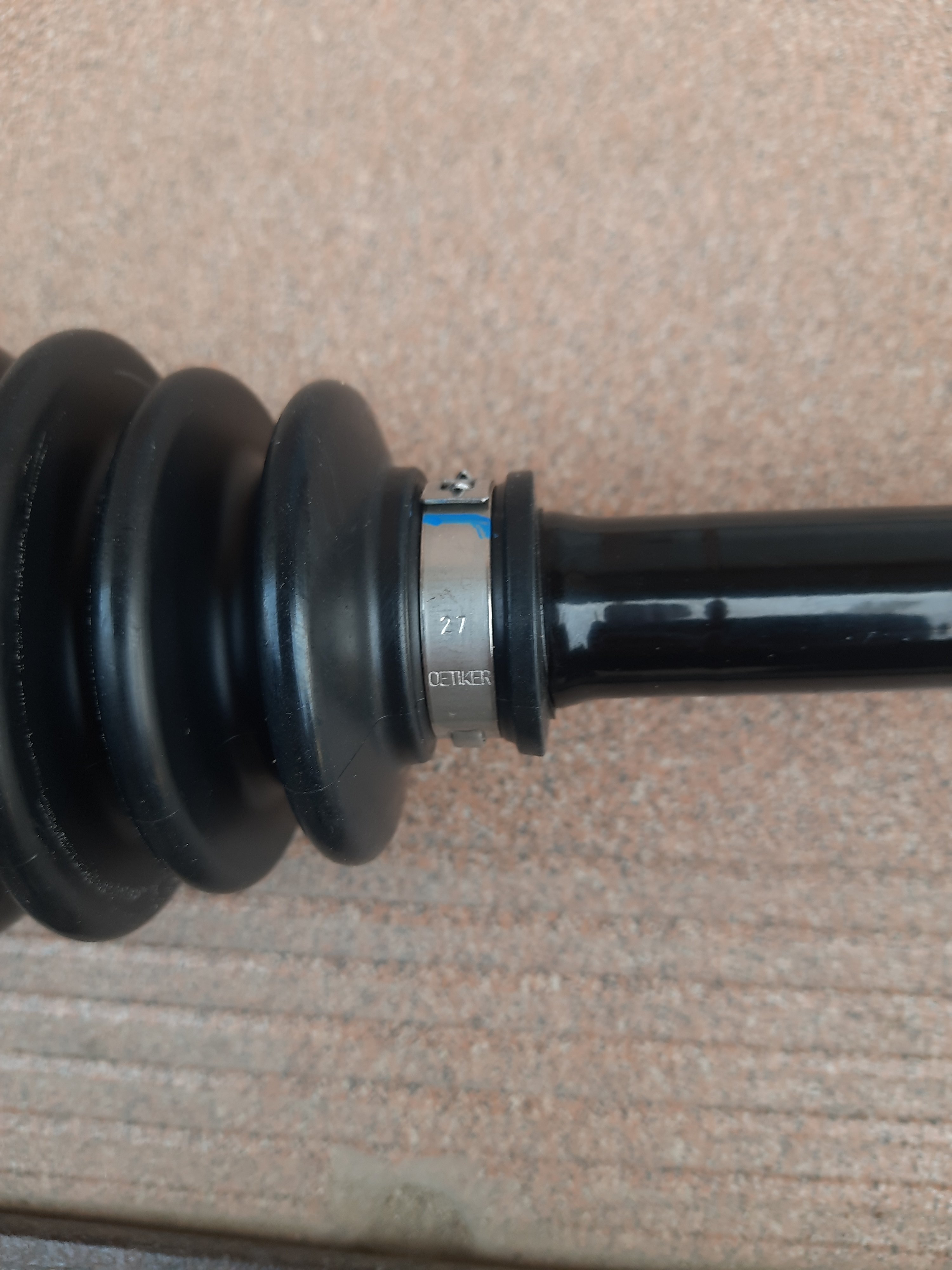

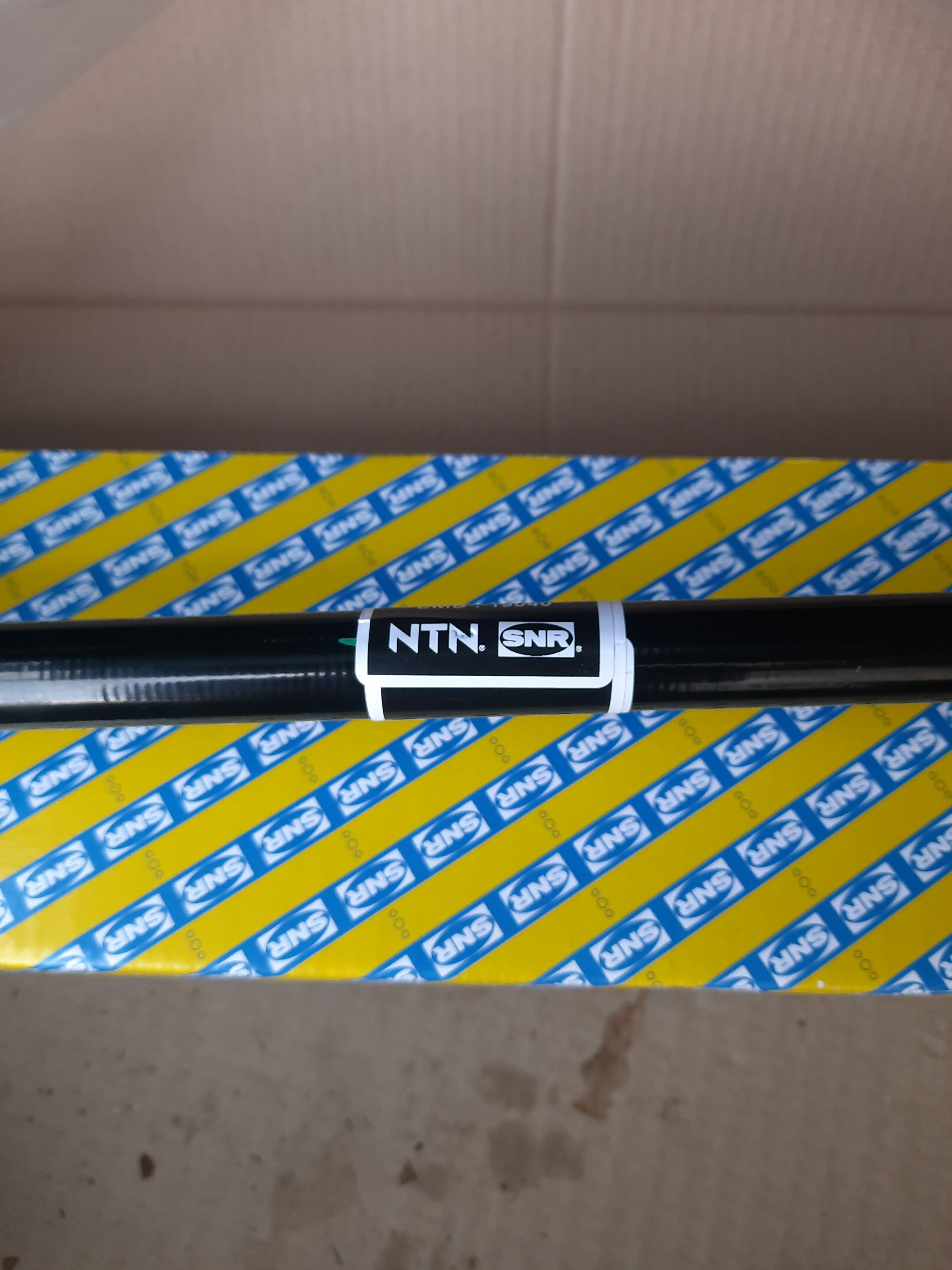

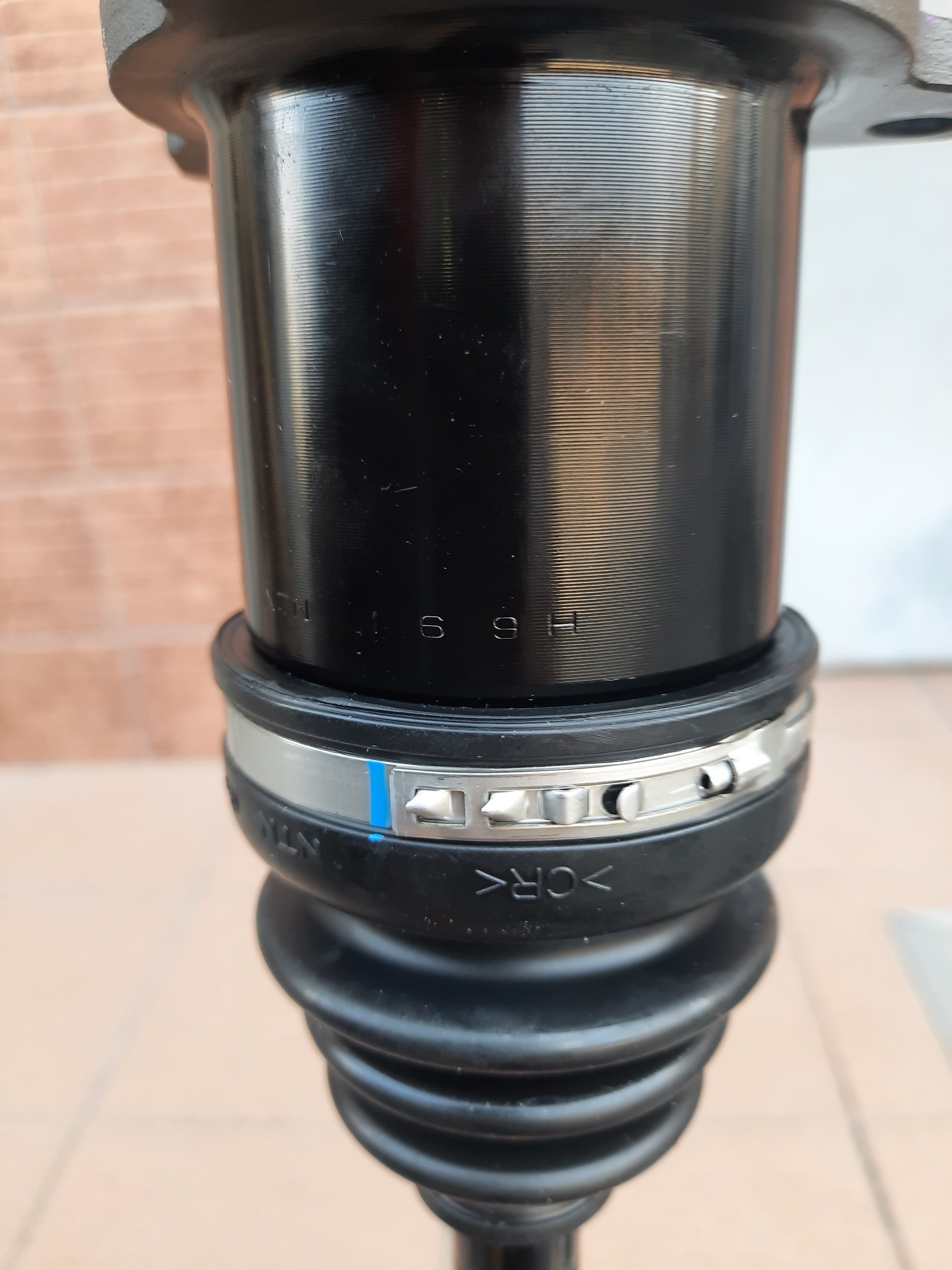

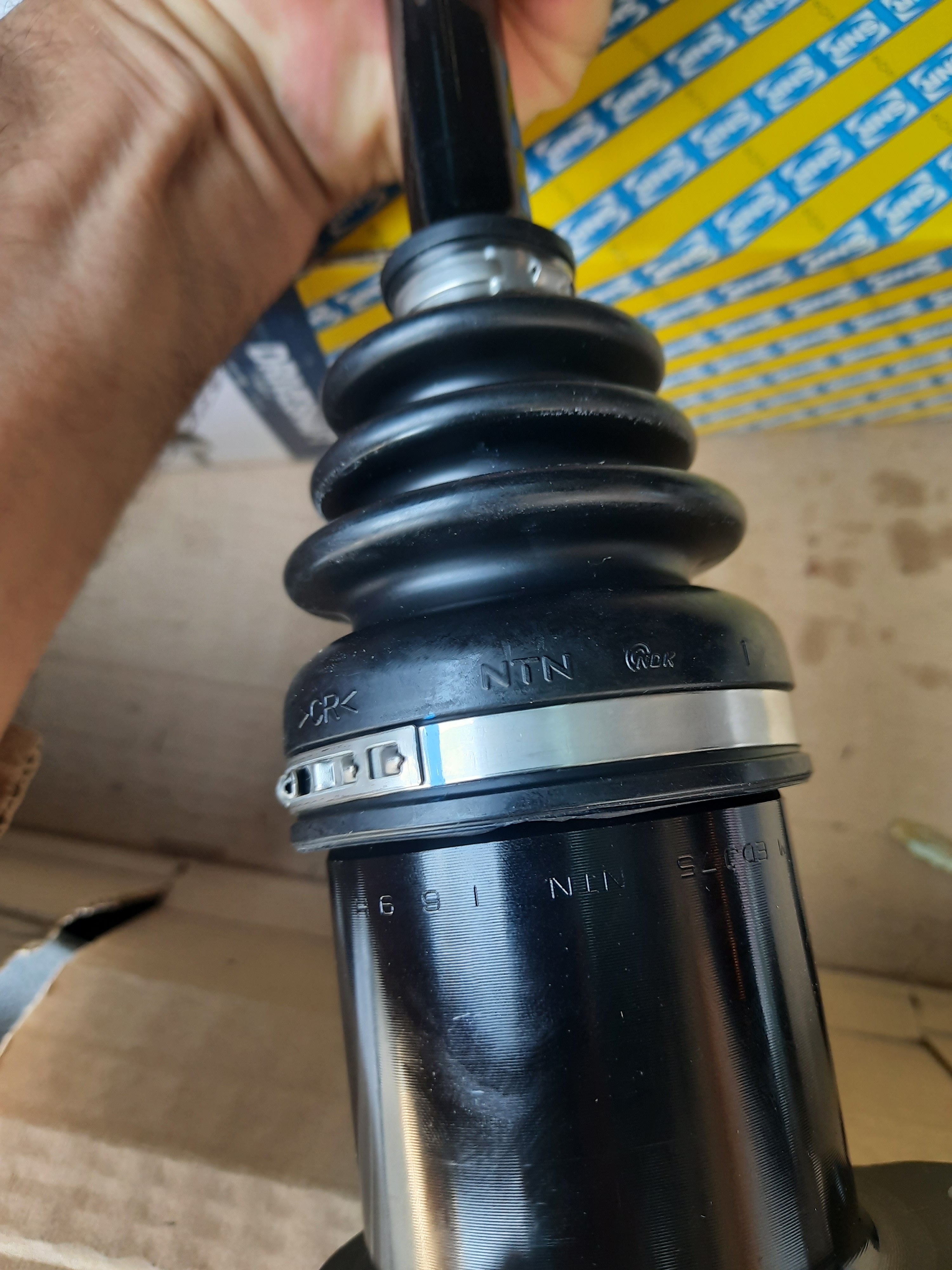

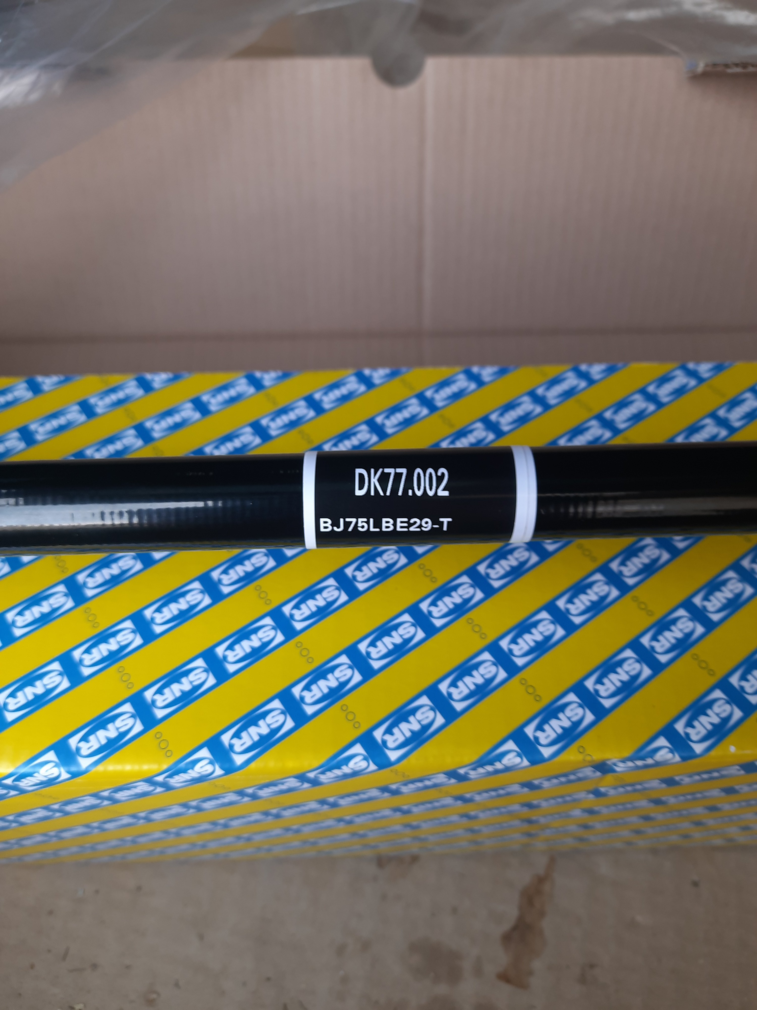

Поменял правую, номер DK77.001 SNR
На всякий случай оставлю здесь)
Прошивку коробки обновите. Я уже здесь описывал это проблему.В самом начале после покупки у меня это ошибка выскакивала . И сканер ее офф дилера не видит. Посмотрите версию вашей текущей через ЕЛМ SZ-viewer прога с под андроид и и пк есть.
У меня так же выскакивала эта ошибка периодически пока не стала постоянной после подключения сканера, он выдал что накрылся передний левый датчик ABS, заказал на Алике, поставил проблема ушла.
Сегодня поменял привод тоже левый на такой же как в заголовке, похоже пыльники это слабая сторона этой модели

И как результат по прошествии полугода? У меня полетели оба внутренних ШРУСа одновременно. Пыльники целые, смазку не давят, хрустят при разгоне просто зверски. Ищу теперь чем заменить. Оригинал уж больно неподьемный в цене

снова заменил, только правый внутренний пыльник, пробег 193т.
