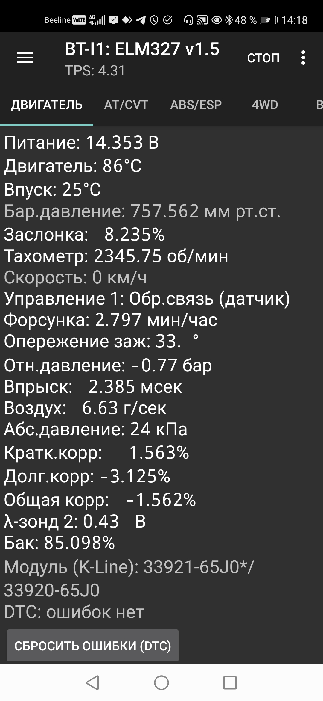

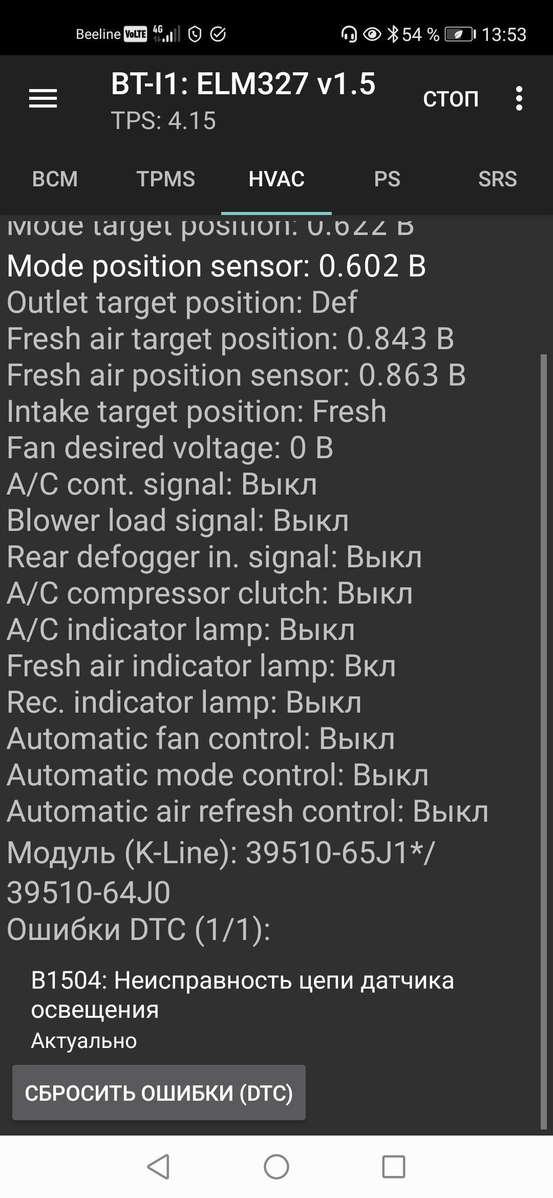

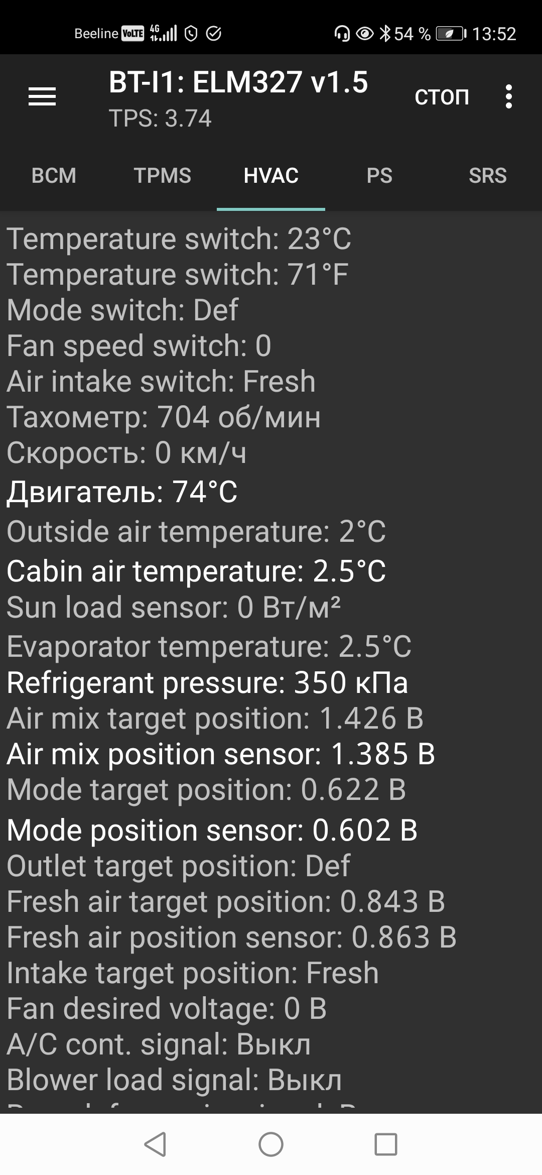

Друг посоветовал посмотреть диагностические данные в программе SZ Viewer. Обнаружилось несколько ошибок:

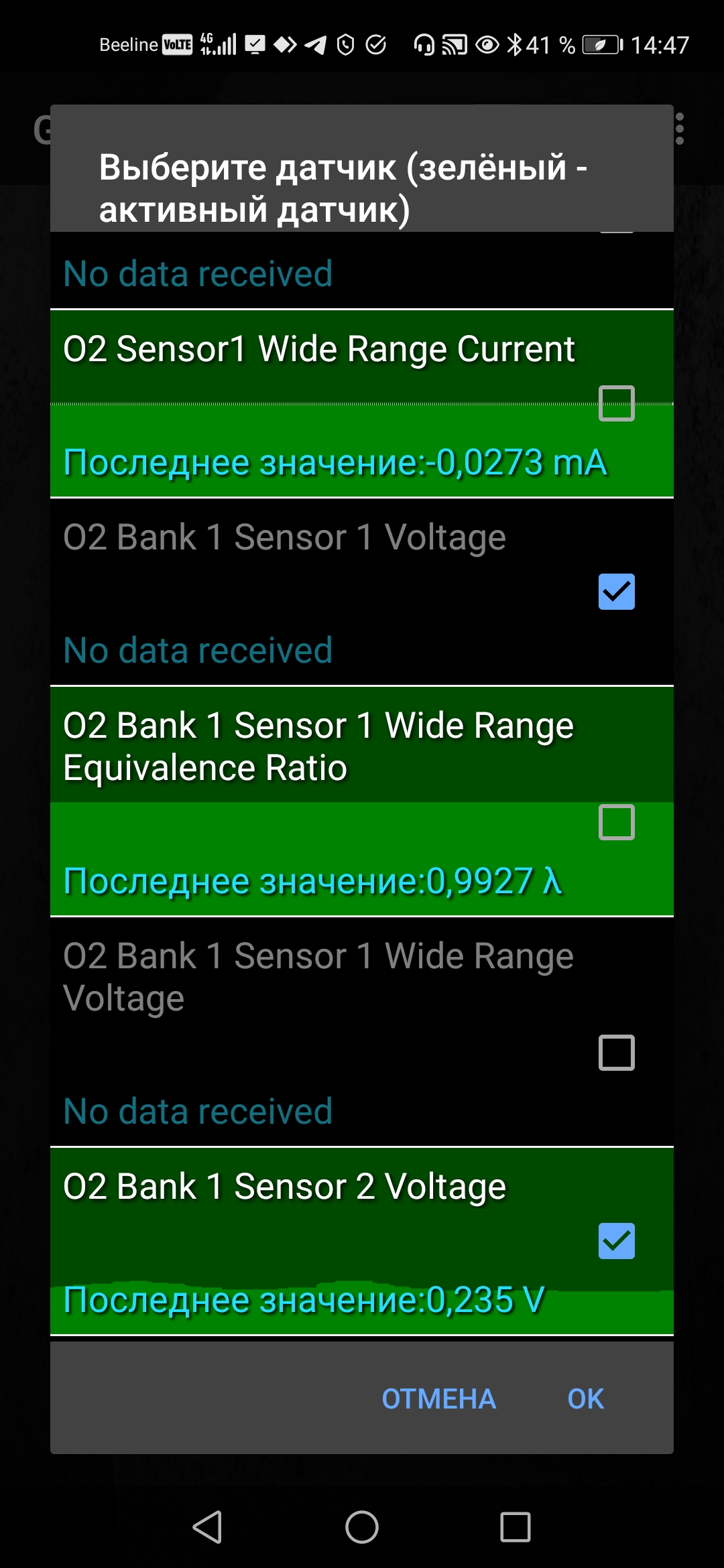

1. Программа Torque: нет показателей с датчика O2 Bank 1 Sensor 1 Voltage. O2 Bank 1 Sensor 2 Voltage есть показатели (на скриншоте).

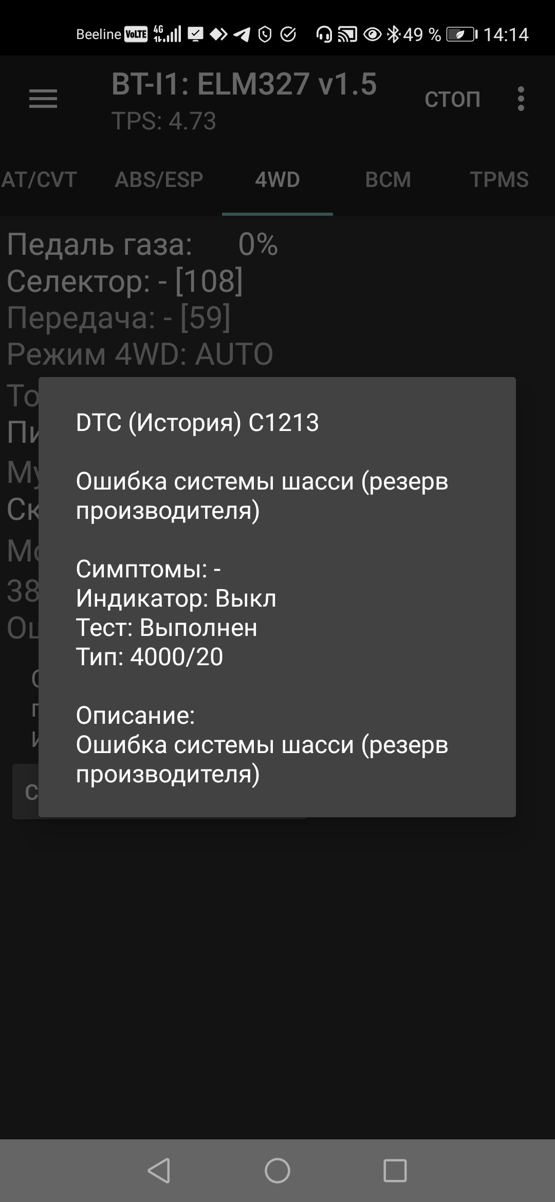

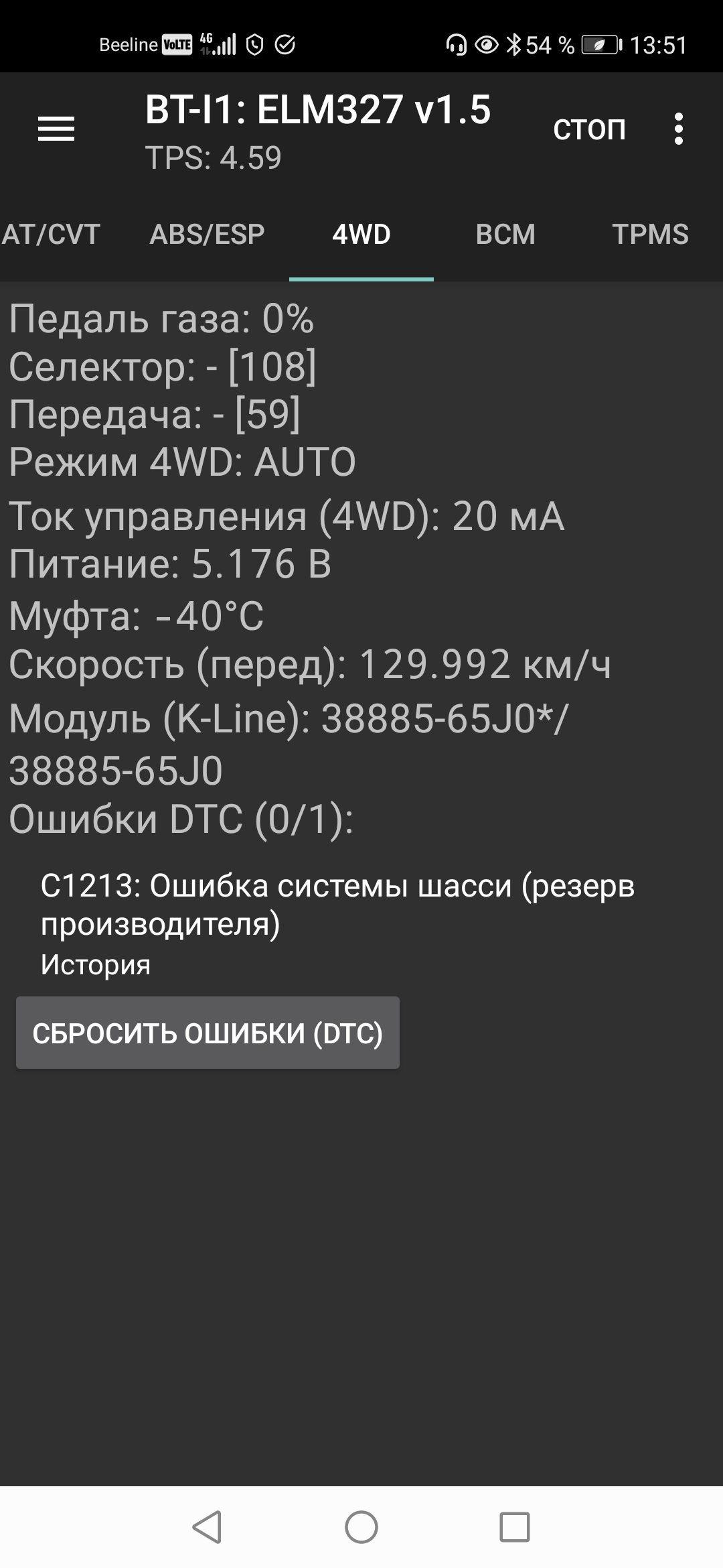

2. Пункт 4WD: C1213: Ошибка системы шасси (резерв производителя)

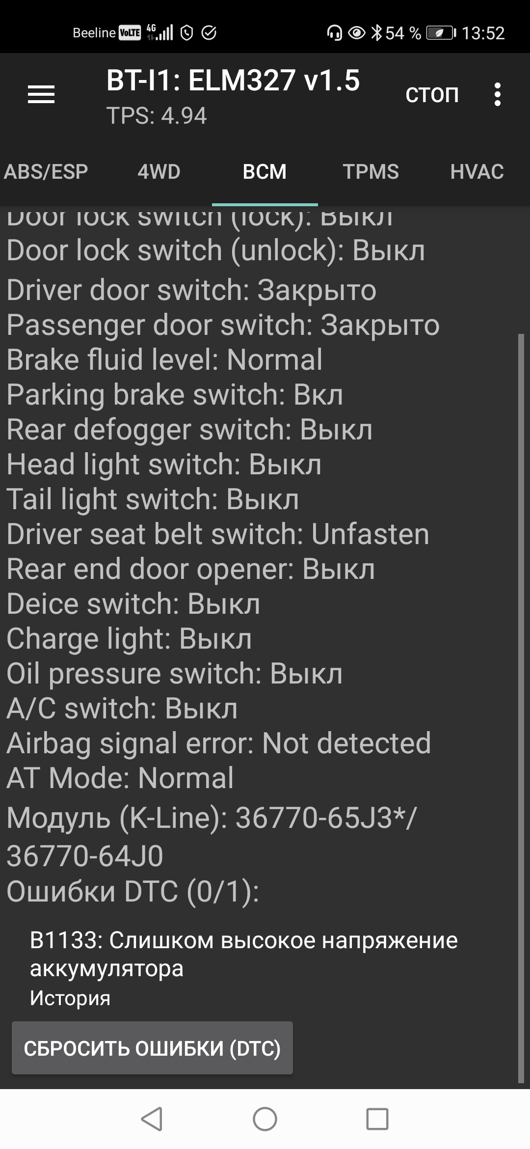

3. Пункт BCM: B1133: Слишком высокое напряжение аккумулятора
Прикладываю к теме все диагностические данные, что получилось собрать программами Torque и SZ Viewer.
