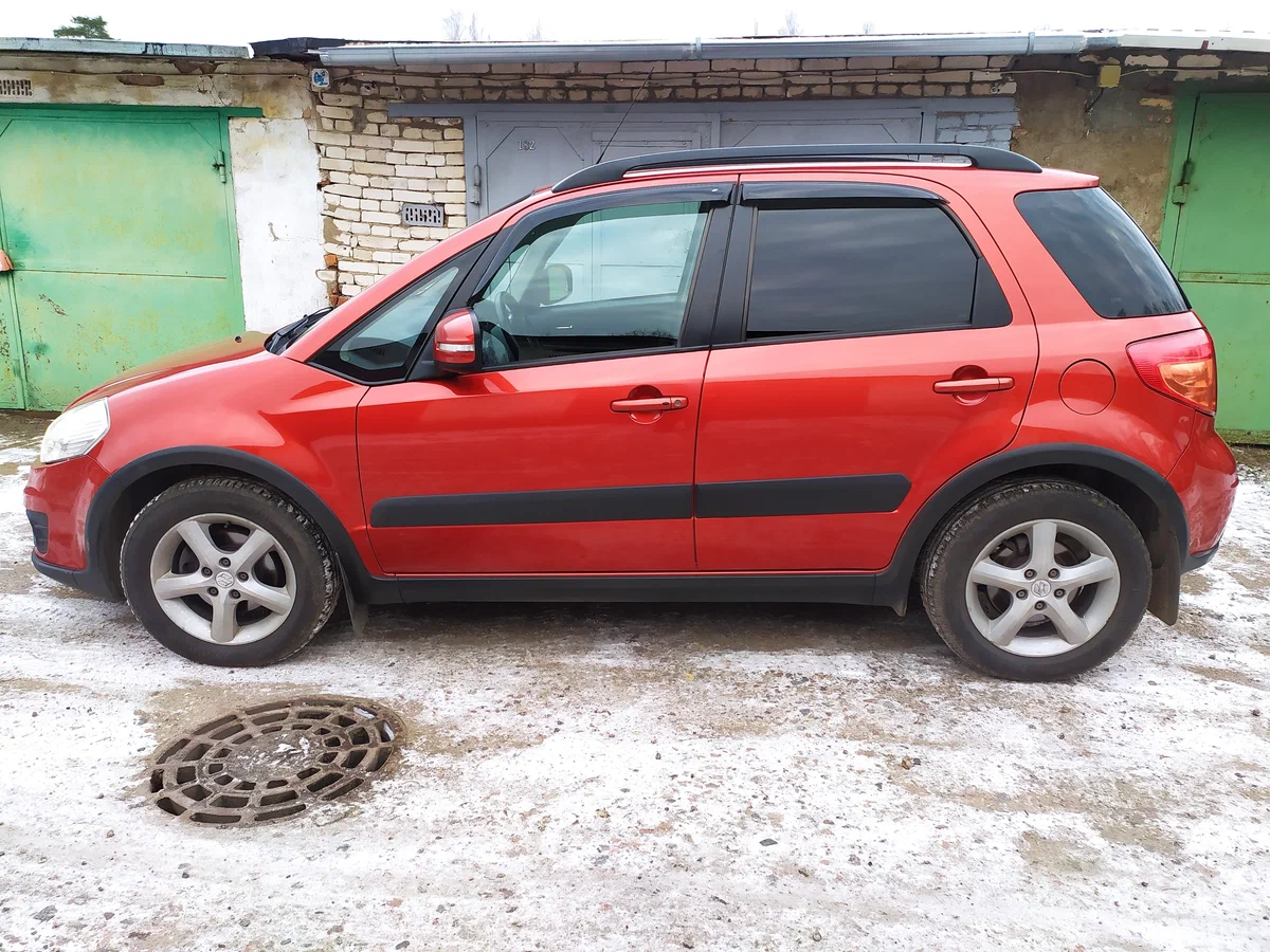

Добрый день.
Нужно снять АКБ на зарядку, но машину закрыть не могу, т.к. на ручках двери нет личинок замка (есть только кнопки закрытия/открытия). Есть какой-то выход, кто сталкивался?

Личинки нет, но приеду, посмотрю (машина жены)....
Продаются декоративные заглушки для водительских личинок на разные авто. Если не первый хозяин, то машина может быть с установленной заглушкой.
Ромаy1882
26 Декабрь 2022
Suzuki SX4
Оказалось, что всё есть, т.е. личинка замка двери... Не внимательно посмотрел... Спасибо, что обратили внимание на пост

Добрый день. Хочу поделиться, что в итоге получилось... Машина открылась, но АКБ сдох полностью. В итоге, закрыть с электр блока машину не смог. Вытащил АКБ, попытался закрыть с ключа (два поворота ключа, должны закрыться все двери, но закрывается только водительская). Пока оставил так, заряжу АКБ. Машина около дома стоит, закрытая территория, но не понятно, почему с ключа не закрылись все двери? Может знаете?
niral
Опытный лиановод
19 Март 2012
5,101
2,052
Нужно было ключом открыть одну дверь, а потом ее закрыть так же ключом.
Теперь Закрывайте двери вручную, а дверь водителя ключом. Останется открытой только дверь багажника
