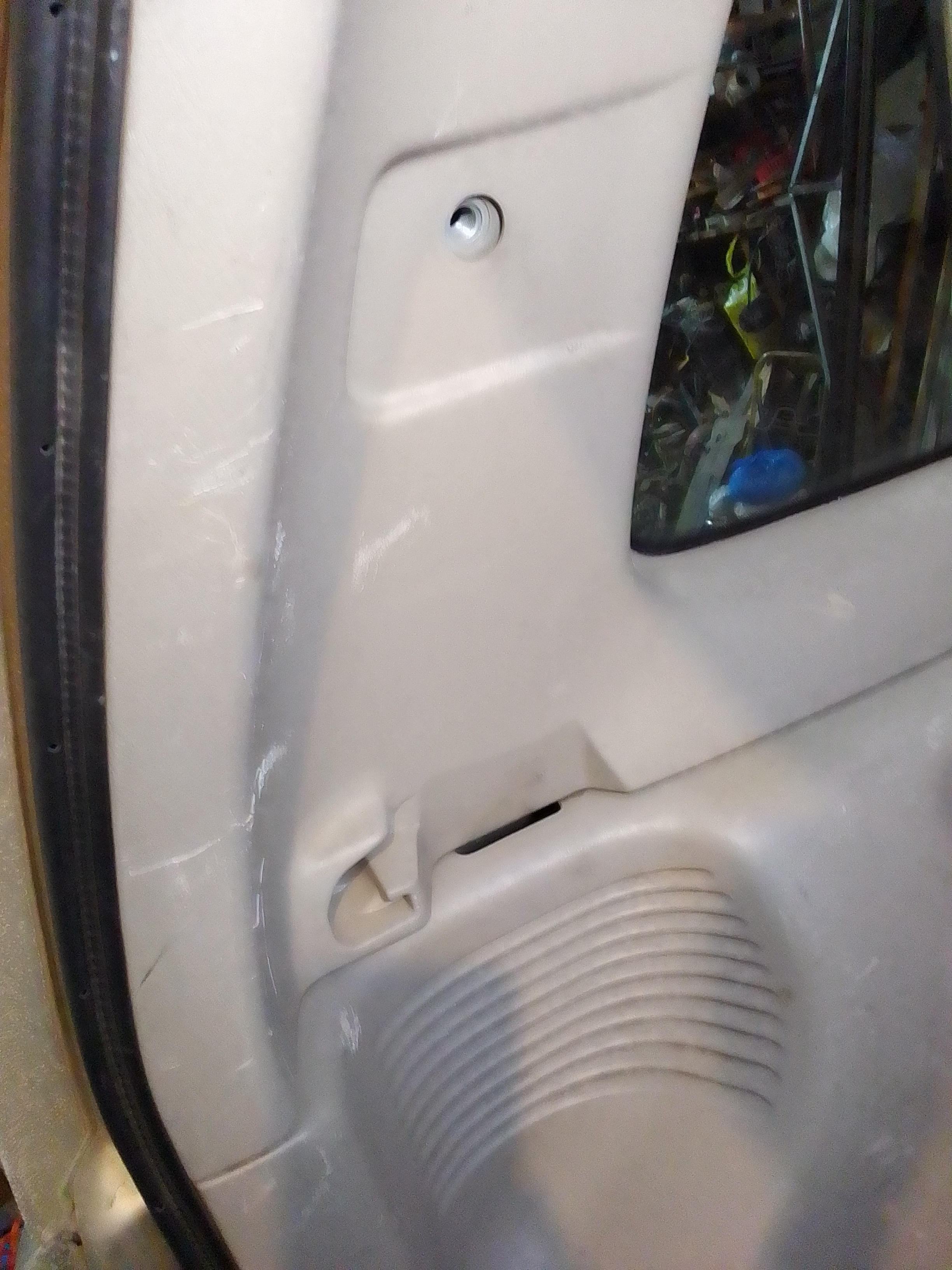

В багажнике, там где за вторым рядом поднимается пол, должны быть два продолговатых отверстия ( слева и справа), в них вставляются крепления подушки 3-го ряда. Там где зад подушки, приварены штампованные кронштейны из листовой стали, в них вставляются задние фиксаторы подушки. Обе спинки крепятся болтами к полу, там же крепятся ремни безопасности. Вверху на задних стойках скорее всего закладные гайки приварены, даже если пластиковая обивка без отверстий и внизу под обшивкой должны быть гайки для катушек ремней. Если очень надо могу сделать фото пола багажника, у меня 3-й ряд снят.

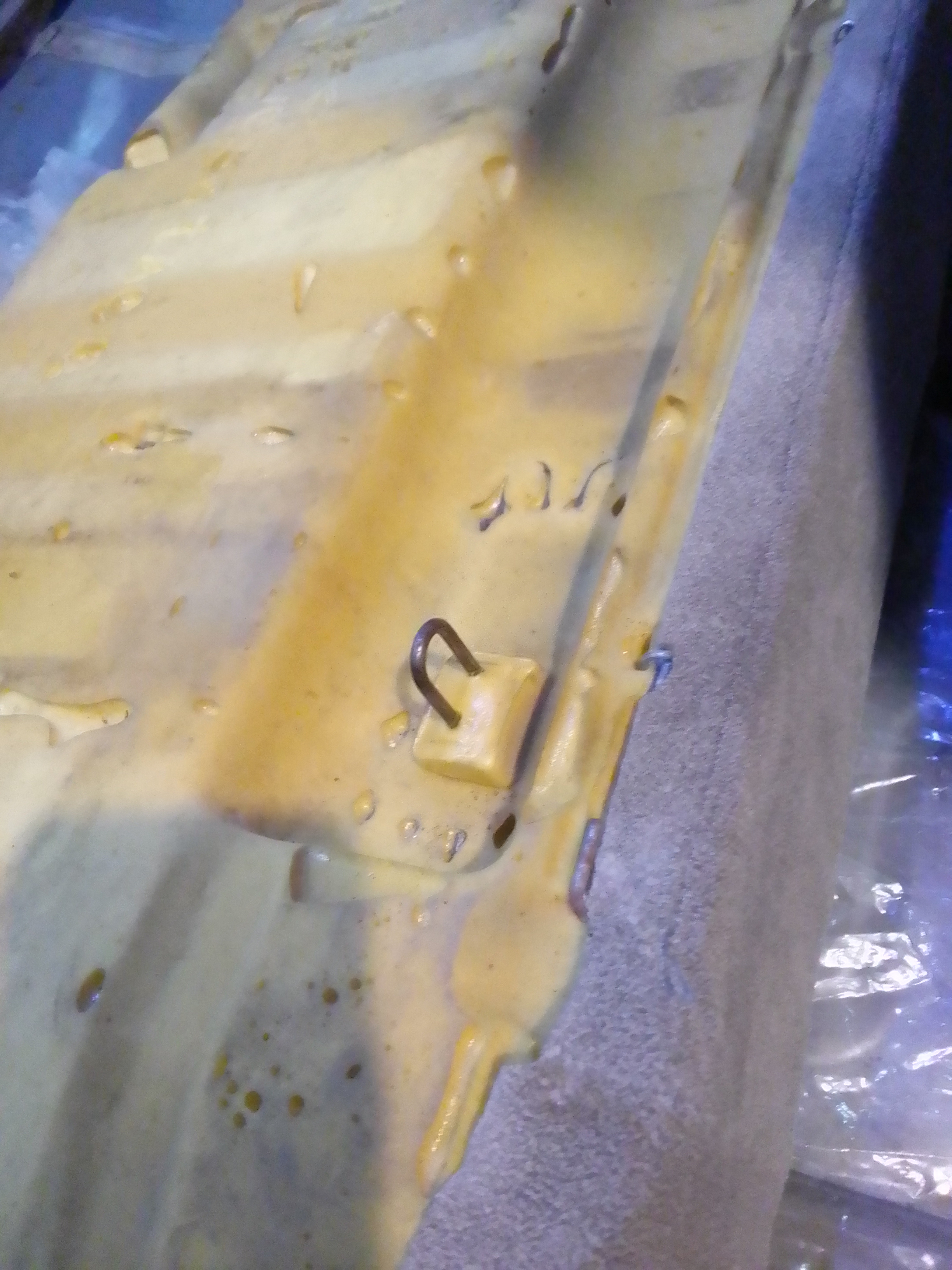

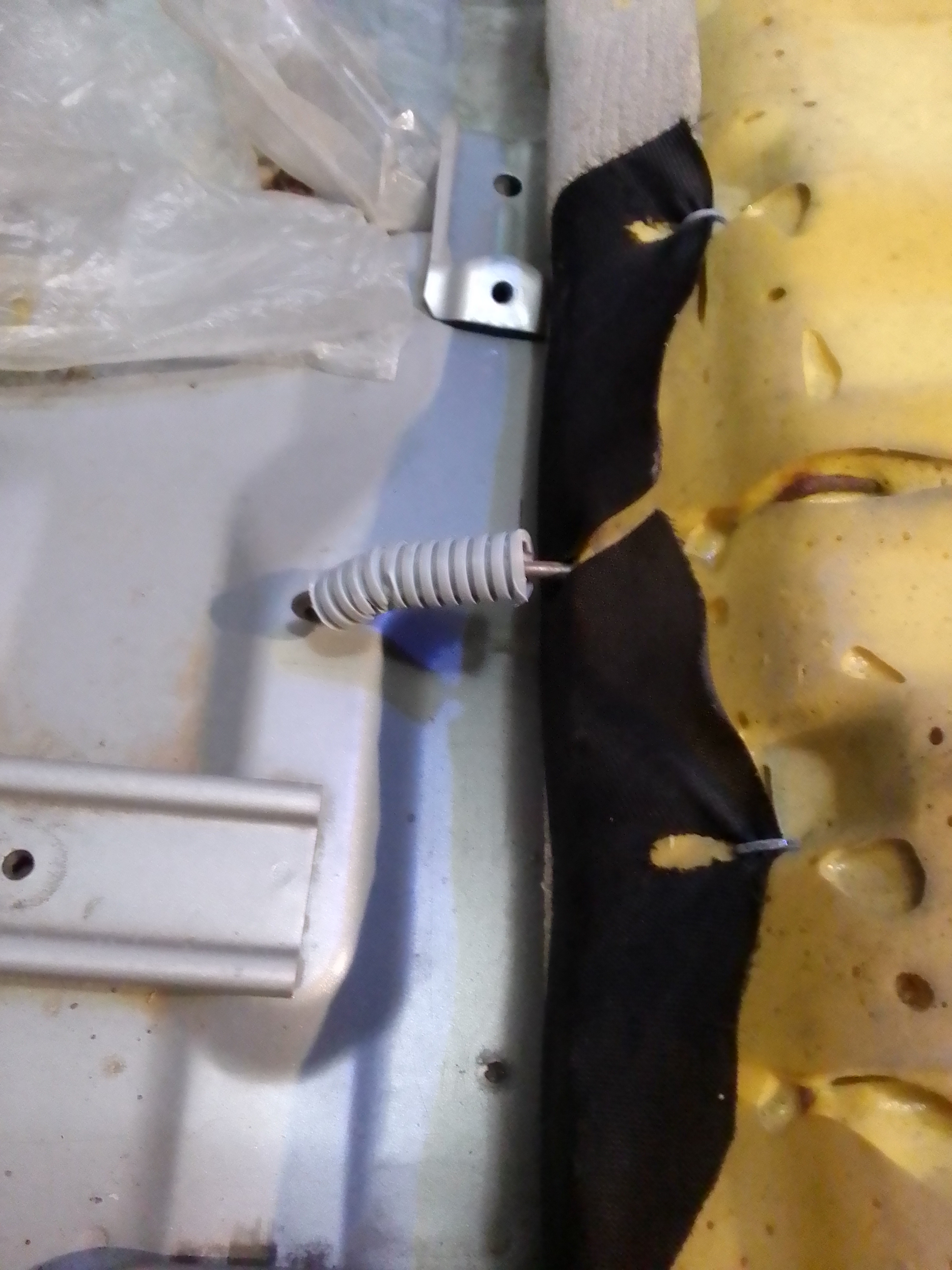

Вот фото 3го ряда. Серую гофру одел на задний крючок чтобы не скрипел.

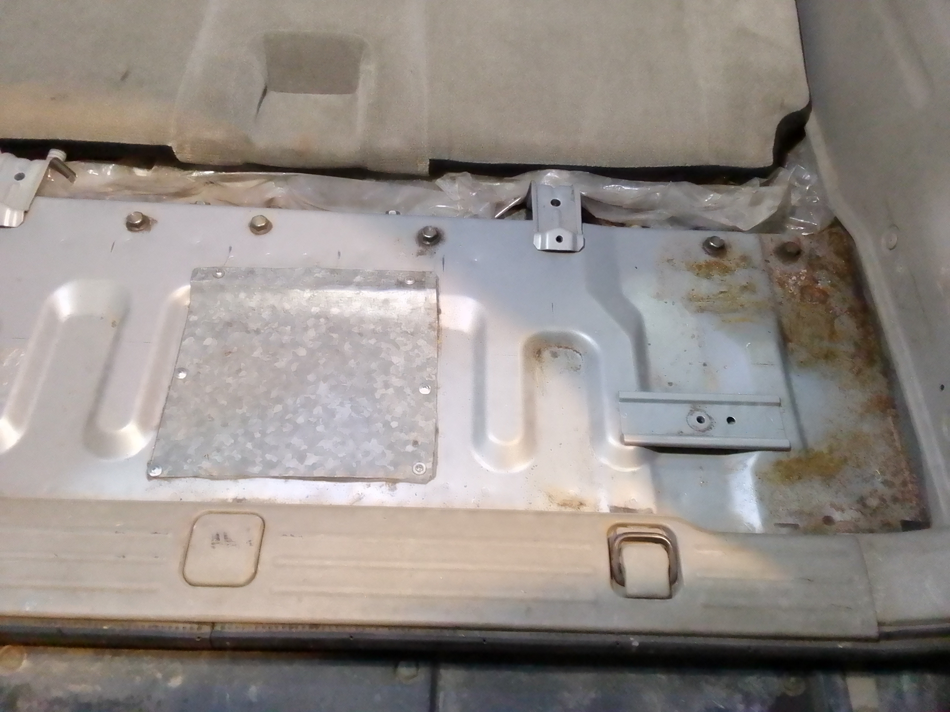

Лючок из толстой оцинковки над бензонасосом, чтобы бак не снимать. Где пилить видно по ребрам жесткости. Болты для крепления спинок.

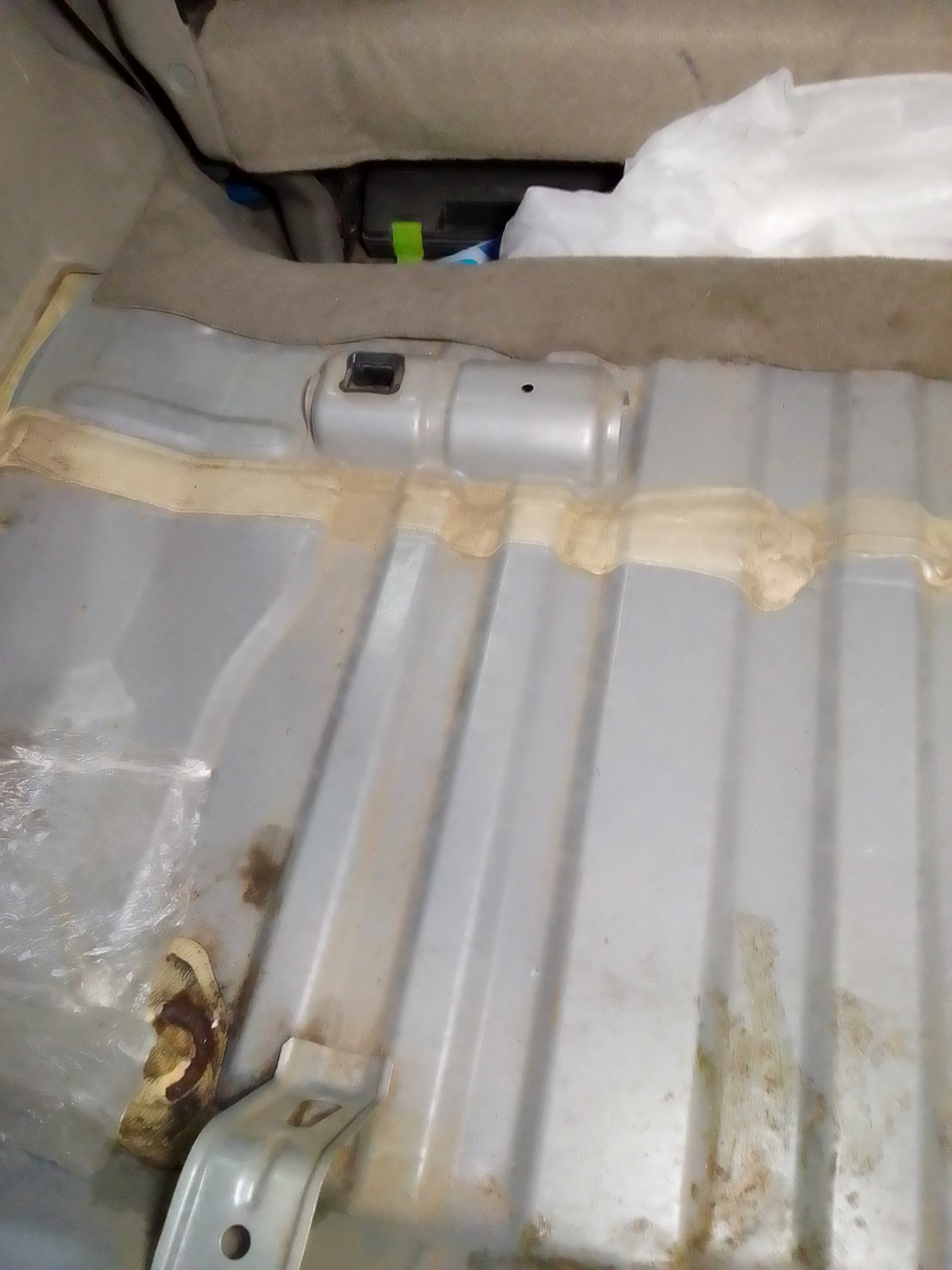

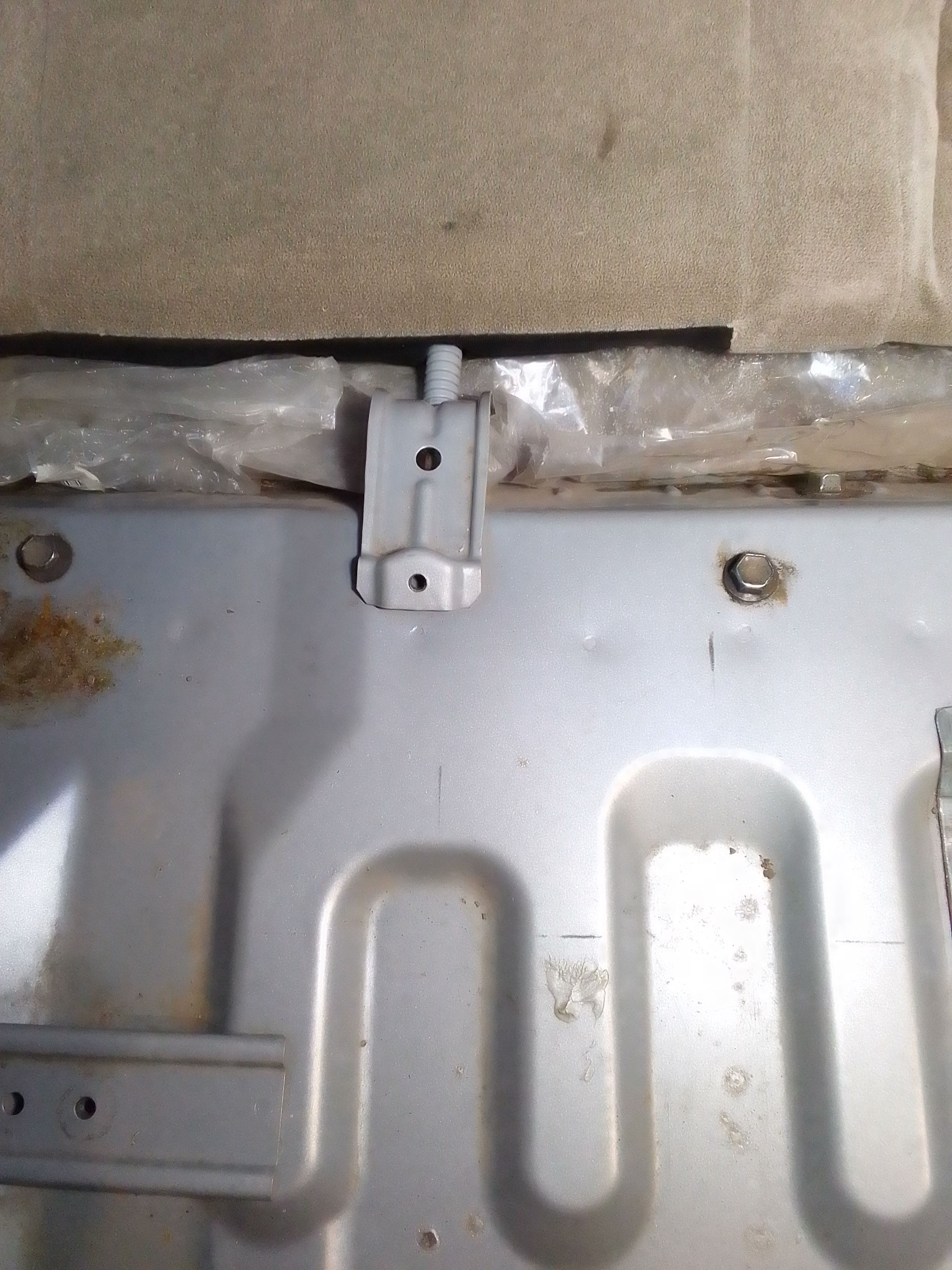

Насчет передних креплений подушки соврал, это так у меня наверное на Тойоте было. Здесь также приварены штампованные пластинки. В черные пластиковые сухари вставляются передние хвосты

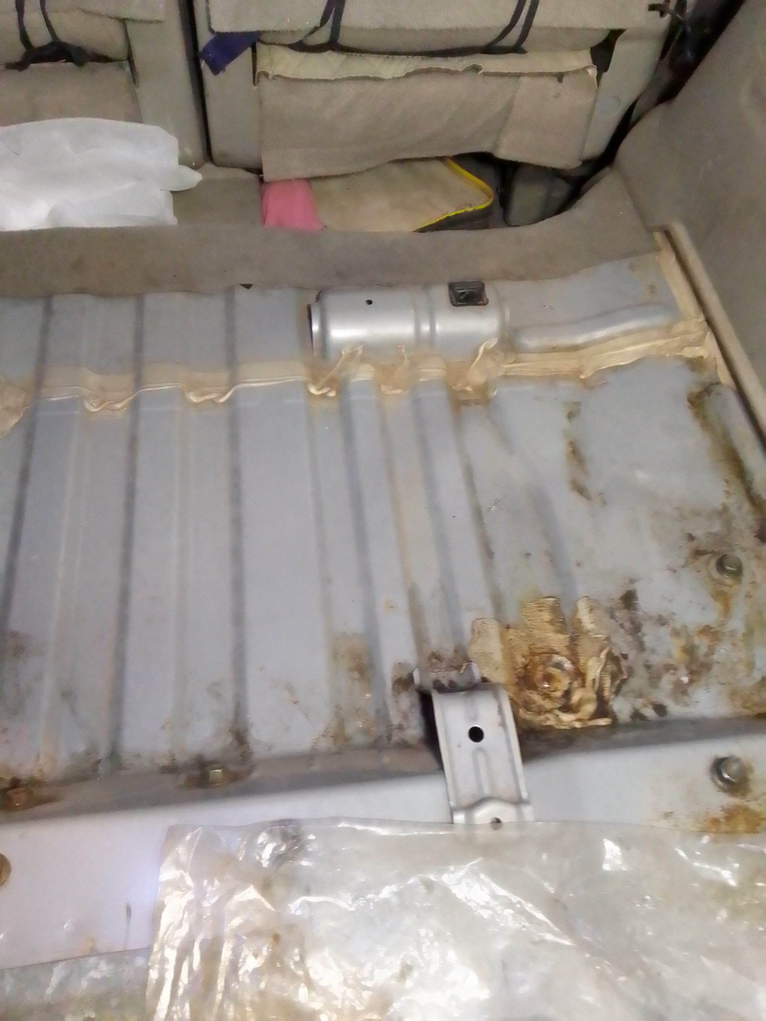

Где то еще лежат крепления Изофикс, замерз пока багажник освобождал и фотографировал, но они есть.
